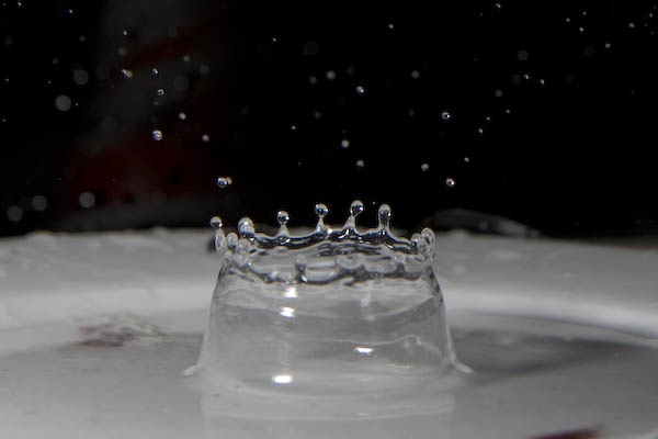

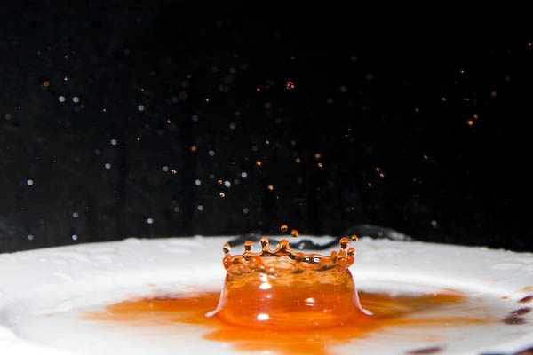

Vandaag ook aan het knutselen geweest, m'n 1e arduino projectje. Geinspireerd op dit topic: Elektronica in high speed fotografie Maar dan wat eenvoudiger :P
Afbeeldingslocatie: http://tweakers.net/ext/f/7jnNdiK1egcb8yMed7qqcQWa/full.jpg
freeduino+LCD, start/stop schakelaar, potmeter om verstraging in te stellen, en 2 FET's op de uitgangen uitgangen voor camera en flitser. En het geheel wordt getriggerd door een laser+fotodiode.
En dan kun je leuke foto's maken :)
Via de pot (meerslagen) kan ik een vertraging van 0-1024ms instellen. Bovenop de sluitervertraging van zo'n 250ms. Zodra ik de waarde heb ingesteld schakel ik om naar het 2e deel van het programma waar hij dus gaat wachten op een onderbreking van de laserstraal.
Afbeeldingslocatie: http://tweakers.net/ext/f/hiGCwwn4VRs34dGPmQm8iQ4W/full.jpg
Afbeeldingslocatie: http://tweakers.net/ext/f/4hXaCnBXa3NhAvDsOxflcw7D/full.jpg
Had even geen beter achtergrond en schoon schoteltje voor handen, maar dat regel ik van de week wel, ben al lang blij dat ie het doet, na uren klooien met de software.

Wow, zonder de naam te zien dacht ik dat het een nieuwe creatie van fotoopa was :) Mooi werk!
www.madwizard.org
