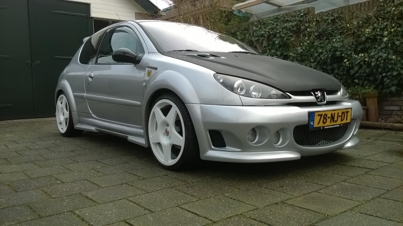

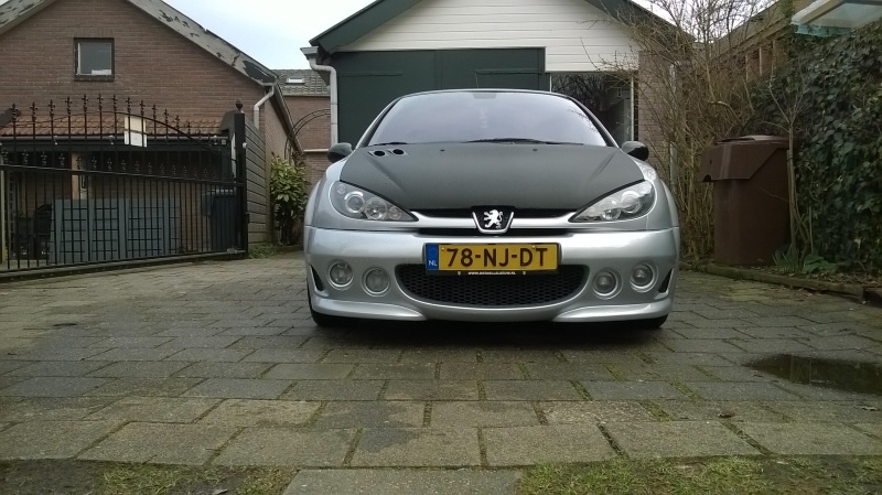

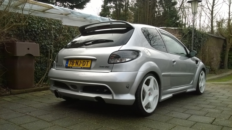

Mijn geld gaat woensdag weer verdwijnen. Ragazzon custom made duplex einddemper en een Ragazzon middendempervervanger ter vervanging van een TypeX eindversterker (een demper kan je het niet noemen). :D
Dit is mijn 206 RC:
RC1
RC2
RC3

Zeker niet lelijk, maar de voorste bumper steekt zo ver uit :)
  • DeXXoR
  • Laatst online: 03-10 18:41
DeXXoR
[Team Black Bulls]
MarkoVie schreef op maandag 30 maart 2015 @ 11:31:
In het echt valt dat minder op, de esquisse bodykit blijft gewoon een mooi geheel imho :)
  • Spaiker
  • Laatst online: 29-09 13:38
Welke motor ligt daarin? :)
  • Rhannie
  • Laatst online: 29-09 22:12
Rhannie
[DPC] Team Black Bulls
Er ligt een 2 liter motor met 16 kleppen in. Motorisch is er nog niks aangepast en er zou, volgens de fabrieksopgave, 177 PK uit moeten komen.
