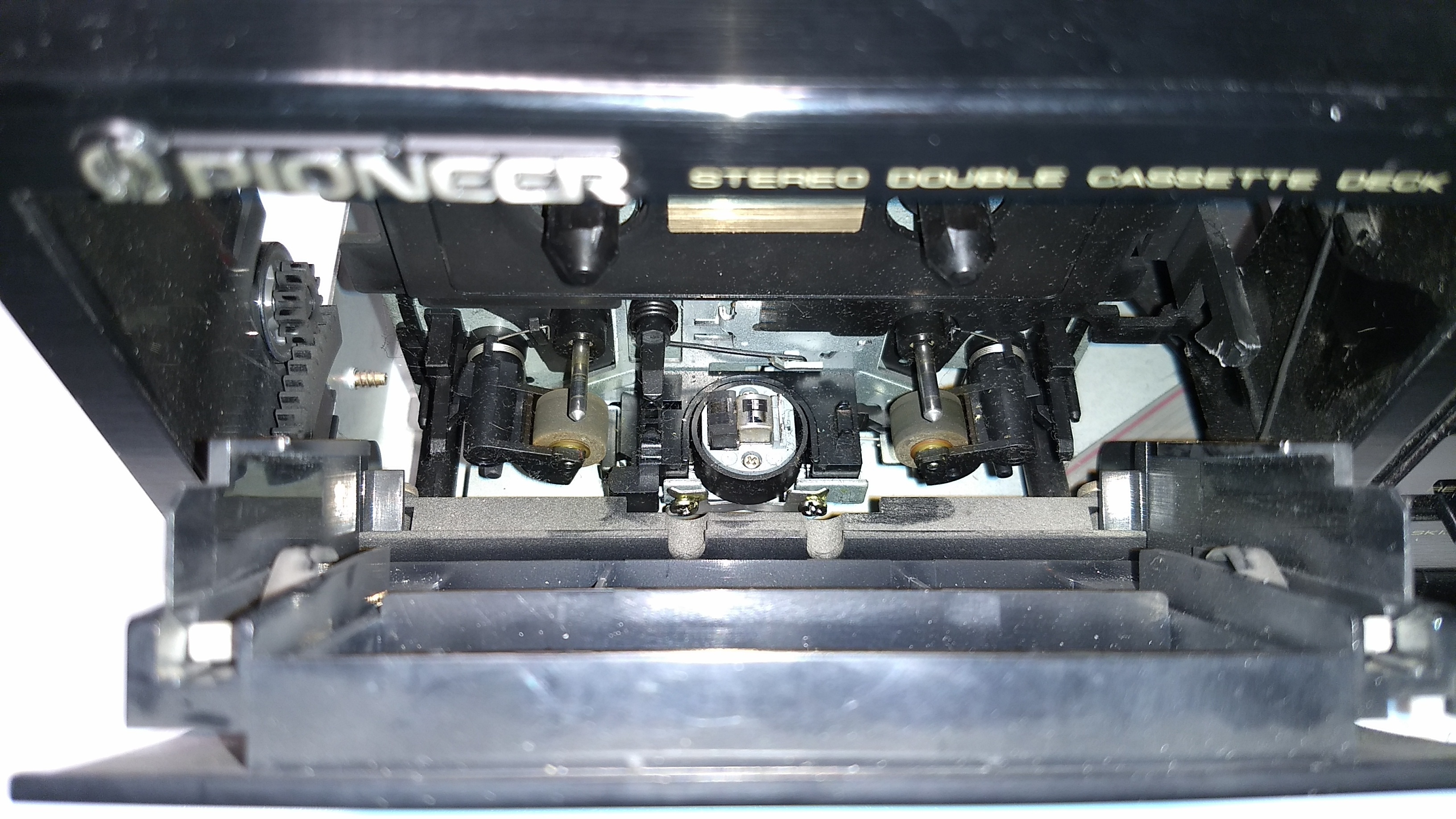

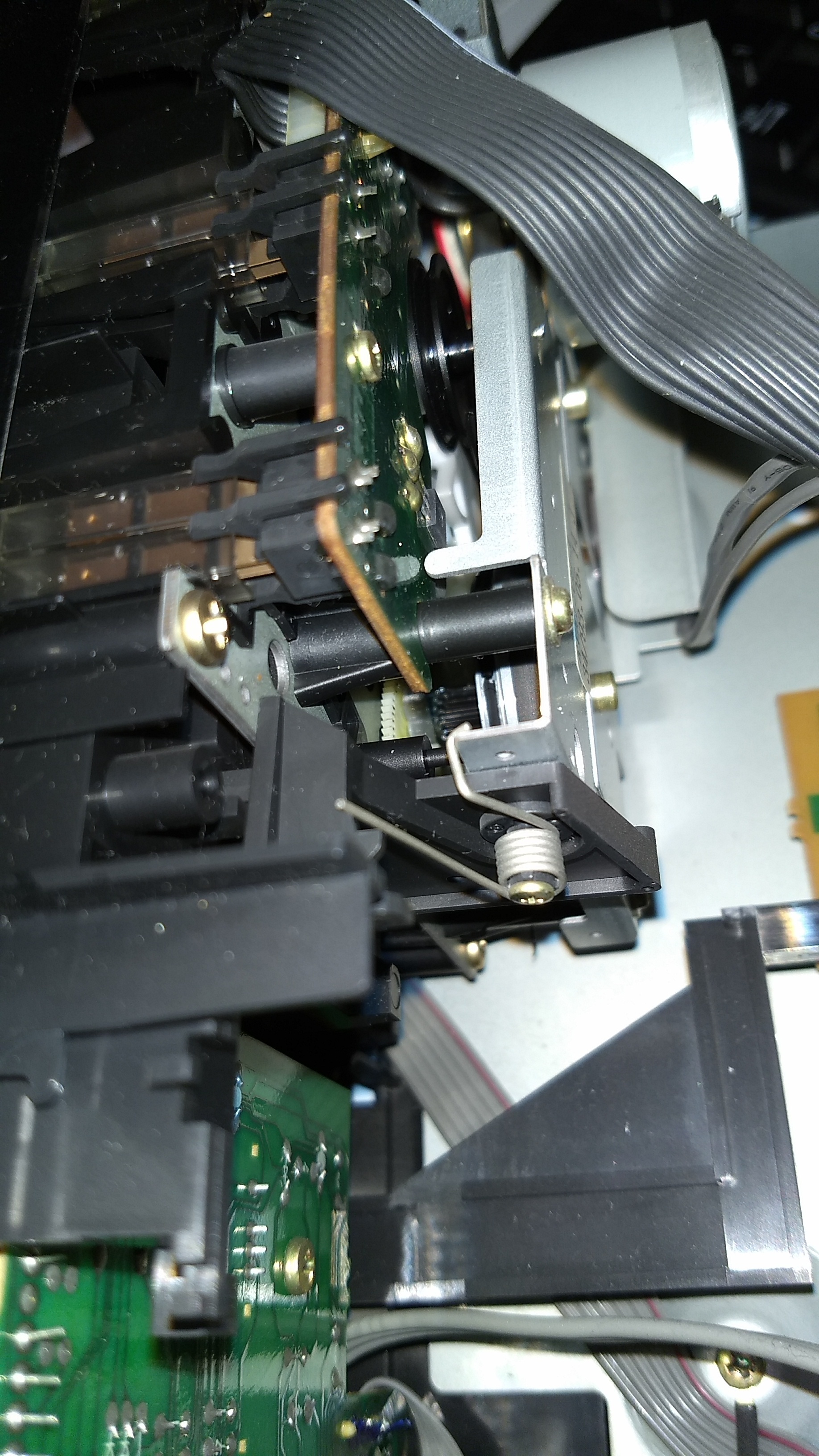

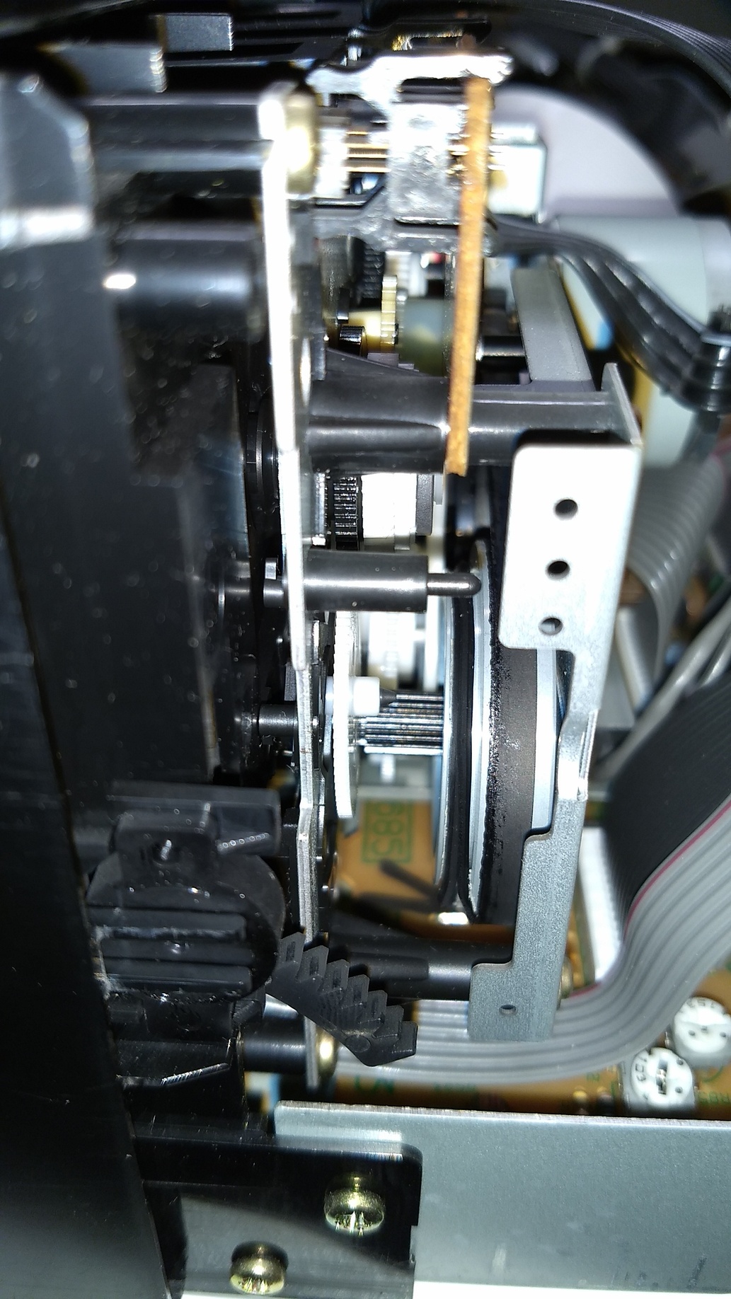

Zou je eens een foto willen posten van het binnenwerk?

@OgWok en anderen geinteresseerden:
Binnenkant:
Afbeeldingslocatie: https://tweakers.net/ext/f/MDkcwEz8uhz6jrb9k9gl5bZM/medium.jpg
Eerste well (zit momenteel geen cassette in)
Afbeeldingslocatie: https://tweakers.net/ext/f/FN6bC0mZOl2sPl9ZrSphzQfC/medium.jpg
Tweede well (tape er in en wil niet meer open) :X
Afbeeldingslocatie: https://tweakers.net/ext/f/NwbmNdBt1M2hVBWOgXxC605V/medium.jpg
Lege well van binnen
Afbeeldingslocatie: https://tweakers.net/ext/f/2olIZa5ciddLmCCcGlvAL8Uq/medium.jpg

Welk model cassettedeck van Pioneer heb je? Het lijkt mij dat in de ServiceManual iets moet staan over handmatig het mechaniek bedienen zodat je een vast zittende tape er uit kunt halen...

@The Eagle Mocht je het deck laten maken: het netjes schoonmaken van de vliegwielen waar nu tot zwarte pasta vergane riemen op zitten is een klus op zich. Mijn advies: vliegwiel in een bakje met thinner; dan lost de zwarte pasta met wat borstelen helemaal op. Wel de plastic onderdelen eraf halen, anders worden die aangetast door de thinner.
Zachtjes met de hand draaien van het vliegwiel(en), wil de cyclus van het mechaniek wel eens afmaken, zodat de cassette vrijkomt. Dus met beleid en gezond verstand.
Revisieset riemen en aandrukrolletjes: € 72,05 tsja, geen budgetprijs.

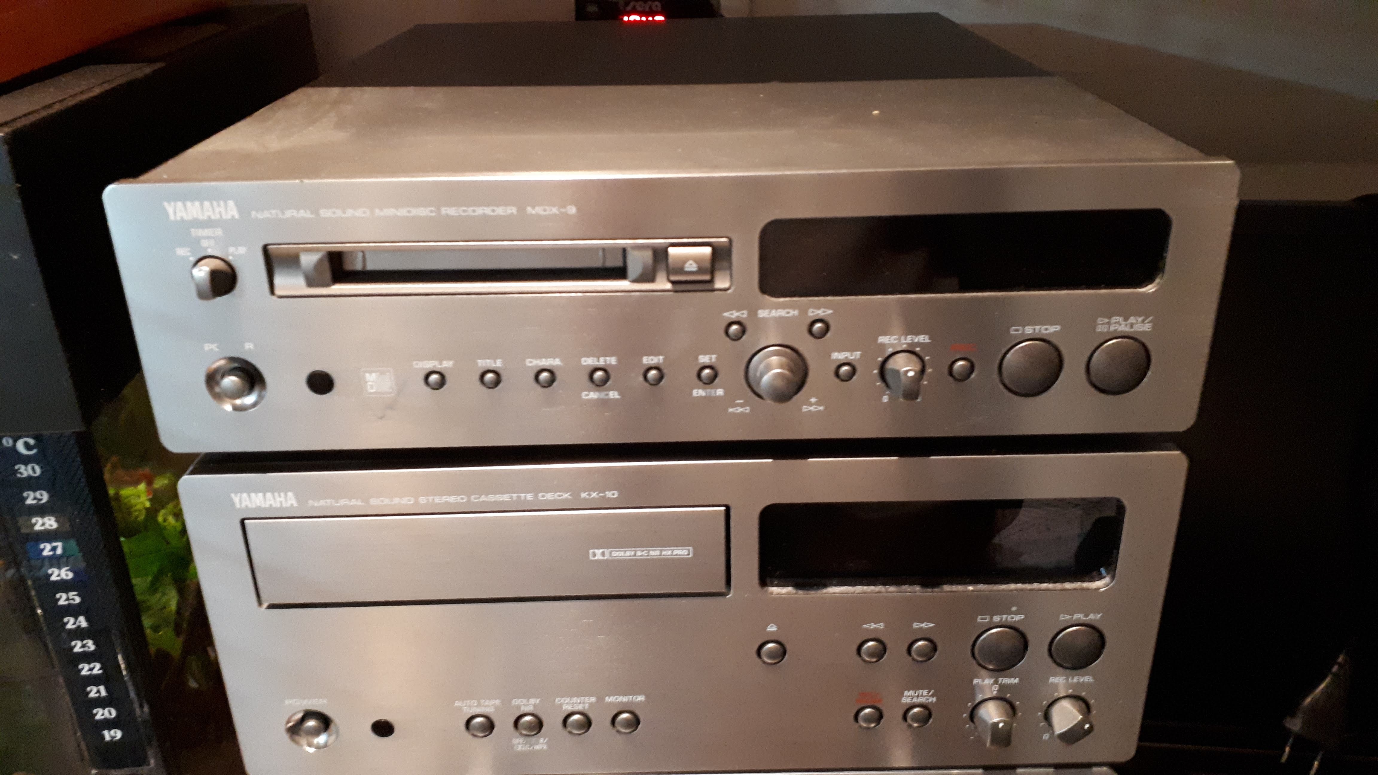

Zelf gebruik ik Minidisc en Super Audio CD apparatuur.
Afbeeldingslocatie: https://farm8.staticflickr.com/7824/47168494572_cc22dd32a9_c.jpg
Afbeeldingslocatie: https://farm8.staticflickr.com/7911/46306761785_59e30a1c43_z.jpg

De Denon DN-990R is de recorder versie van de Denon die ik heb ( DN-980F - links in beeld ). De DN-M991R is wat verfijnder - model op de foto rechts is in mint conditie en kan nog jaren mee. .
MD is een leuk formaat , je hebt echt gevoel dat je muziek in je handen hebt dan de .flac ,dsd ,mp3 die ergens op je hdd staan geparkeerd.

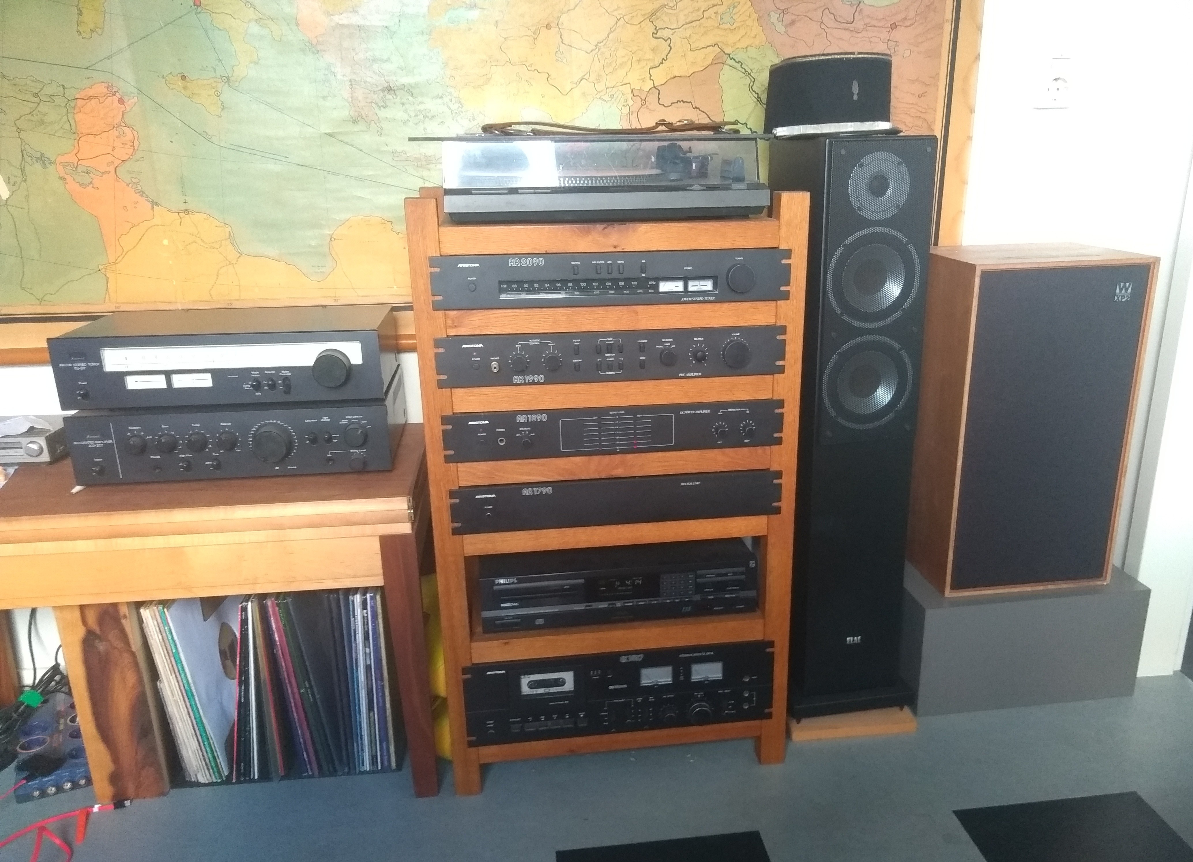

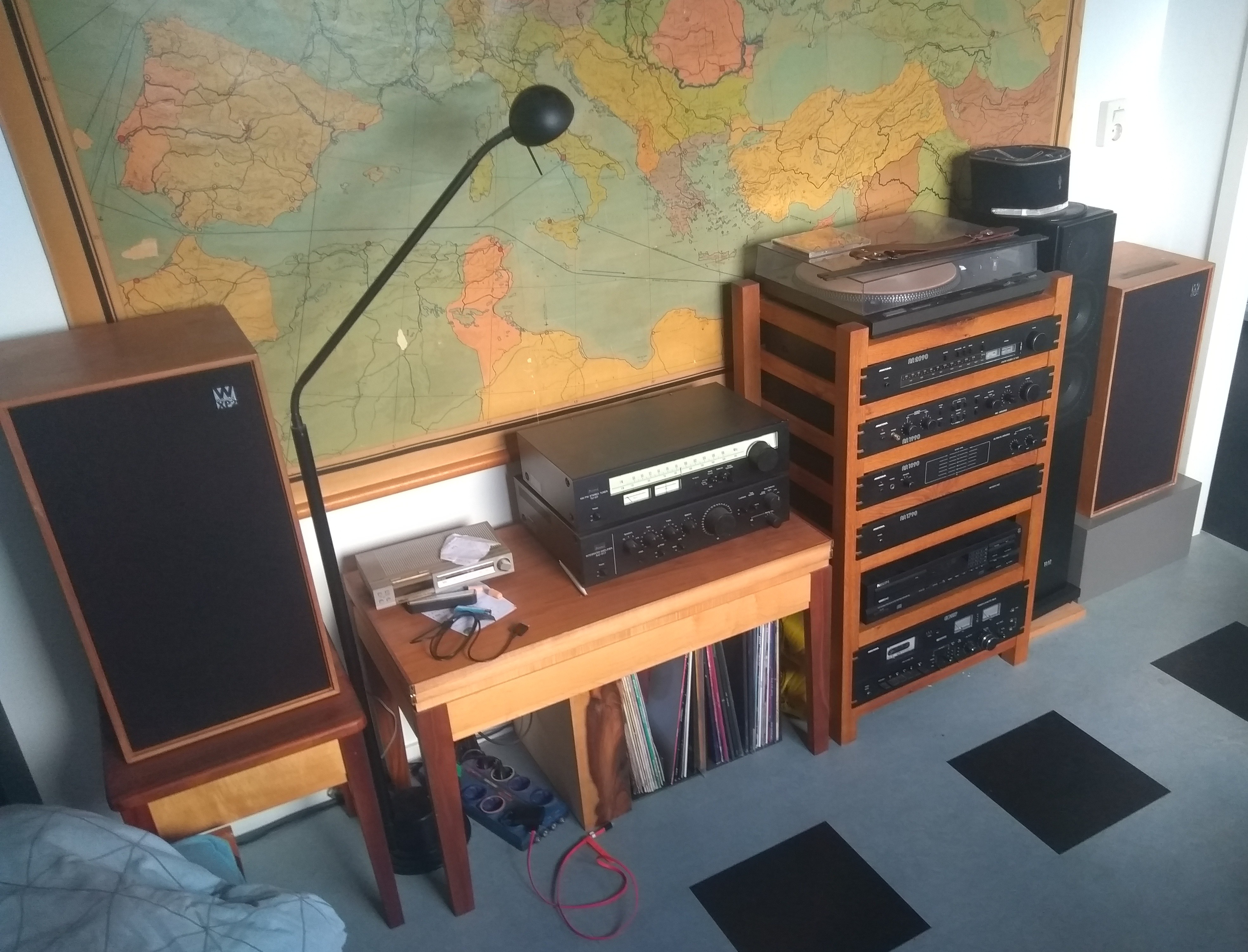

Nog steeds heb ik veel plezier van m'n Aristona-set. In de tussentijd heb ik het meubel wel iets aangepast.
Afbeeldingslocatie: https://tweakers.net/ext/f/Js35feeMu8uKwS5n3mJ5ZOPi/full.png
Afbeeldingslocatie: https://tweakers.net/ext/f/sIiyajJoHZu0FgVbQLkns8RL/full.png
Wat is veranderd is dat ik er een paar speakers bij heb, een set Wharfedale 2XP Glendale.
Toen ik ze voor 25,- bij de kringloop zag staan moesten ze gewoon mee, ik ben gek op die gefineerde rechttoe-rechtaan Britse '70 vormgeving met die donkere kappen.
Toen ik thuis kwam bleek een tweeter stuk te zijn. Op marktplaats een tweede paar met kapotte middentoner op de kop getikt en een tweeter overgezet.

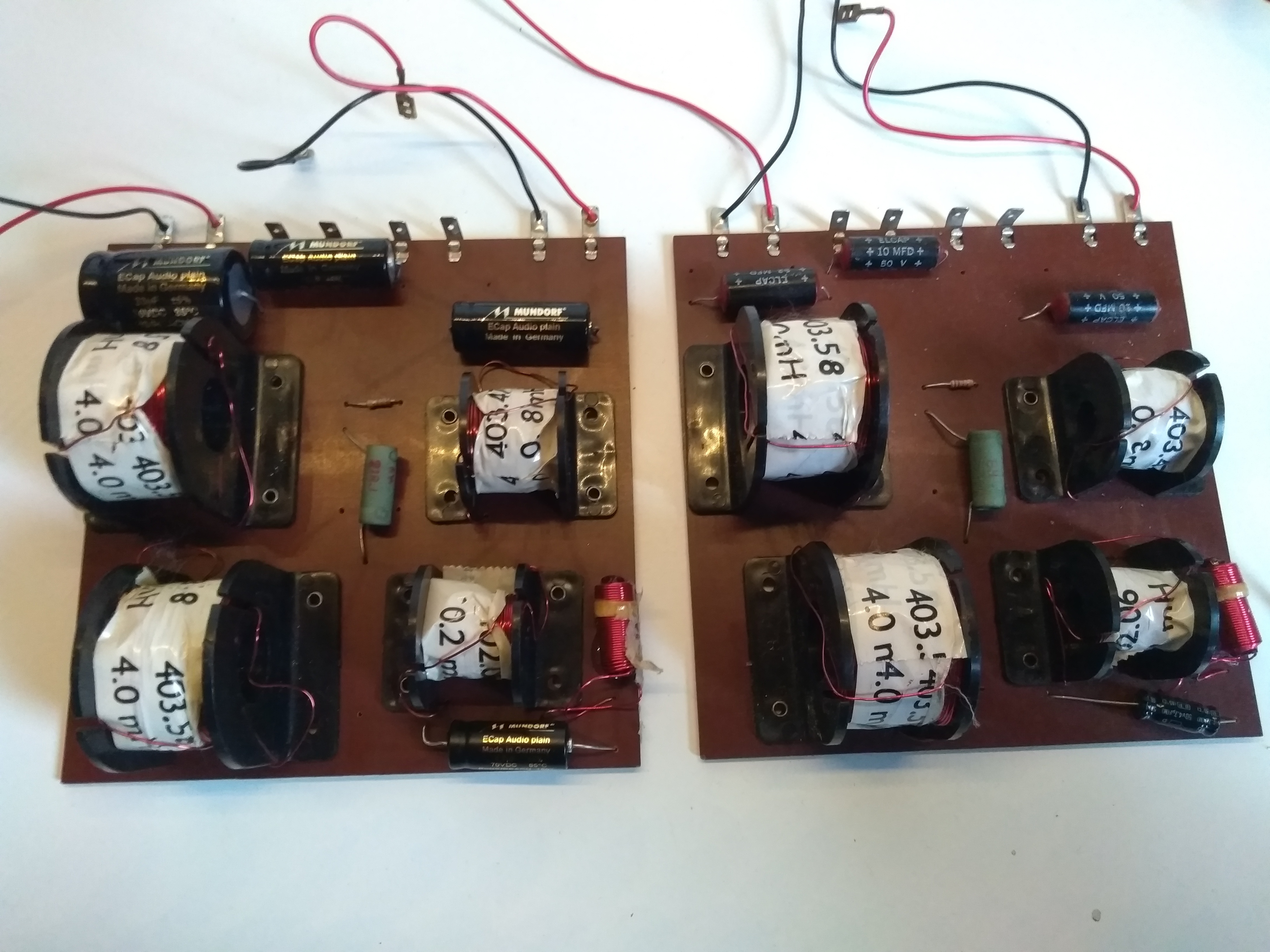

Deze week heb ik op advies van een vriend de scheidingsfilters gerecapt.
Wat een verschil! Zo fris en helder is het geluid nu, aanrader!
Ik heb daarvoor Mundorf Ecaps gebruikt.
Afbeeldingslocatie: https://tweakers.net/ext/f/nJu739D8zgxhxYKljXRlbWOV/full.png
Binnenkort wil ik de kasten op gaan frissen, licht opschuren en opnieuw in de olie zetten.
Mooi spul, maar kan de eindversterker zijn warmte wel kwijt?

The Eagle schreef op zaterdag 9 maart 2019 @ 10:29:
@klaasje11 die cdspeler, is dat een CD634 toevallig?
Een CD620 volgens mij.
Soms opent de lade maar een heel klein stukje en blijft hij hangen.
Iemand een idee wat dit zou kunnen zijn?
Nieuwkoop is duurkoop

Videopac schreef op vrijdag 8 maart 2019 @ 21:48:
Dat hout ertussen zijn balkjes, hij staat vrij aan de onder en bovenkant, zo'n 40 mm.

Thanks voor je bijdrage : vandaag de wisselfiters uit mijn Sansui ES-200 gehaald en bekeken wat voor condensatoren er in verwerkt zijn om ze te vervangen voor nieuwe. Denk dat het wel een verbetering zal opleveren. Ik vermoed dat het de originele zijn die er nog op zitten.
Zo goed als ik heb kunnen aflezen gaat het om de volgende waarden in µF :
24 µF
10µF
2,5µF
6µF
En ze zijn bipolair.
Afbeeldingslocatie: http://i65.tinypic.com/21do3k2.jpg
Afbeeldingslocatie: http://i67.tinypic.com/21cy0x3.jpg
Afbeeldingslocatie: http://i65.tinypic.com/20psbhl.jpg
Afbeeldingslocatie: http://i66.tinypic.com/ibfnkn.jpg
Afbeeldingslocatie: http://i66.tinypic.com/241pbvr.jpg
Afbeeldingslocatie: http://i65.tinypic.com/25hlefs.jpg
Best een indrukwekkend filter om te zien!.

Goedendag ,
Een vraag over het vervangen van de condensatoren op het filter aangezien de waarden die benodigd zijn niet 1:1 beschikbaar zijn.
Zal een afwijkende waarde een enorm verschil maken ook als dit binnen de 5% tolerantie waarde ligt?.
Rekenvoorbeeldje bij een 2,5µF condensator die dus niet of moeilijk verkrijgbaar is :
Origineel : 2,5 µF > tolerantie is 5% dus hoger wordt het 2,625 µF en lager 2,375 µF
Vervangende : 2,4 µF > tolerantie is 5% dus hoger 2,52 µF en lager 2,28 µF.
In het geval van een 2,4 µF als vervangend onderdeel zit ik bij benadering dus ( +5% ) op de juiste waarde.
het verschil tussen origineel en vervangend zal dan zijn :
+ 5% > 0,105 µF
- 5% > 0,095 µF
Ideeën en suggesties zijn meest welkom!
  • mountainbiker
  • Laatst online: 16:29
Om te beoordelen of het serieus van invloed is hebben we ook de opbouw van het filter/schema nodig.
Maar in het algemeen is dit geen groot probleem. De crossoverfrequentie zal iets hoger of lager komen te liggen. Het filter verloopt meestal redelijk geleidelijk op of af, het is niet heel supersteil. (grafiek frequentie vs. spanning)
mountainbiker
  • prinsvlad
  • Laatst online: 26-10 22:05
Helaas is dat er niet , dan zal ik de print moeten bekijken en lezen.

prinsvlad schreef op woensdag 13 maart 2019 @ 09:06:
Denk dat het verschil in ESR tussen een oude elco en een nieuwe veel meer uit gaat maken dan die 5% capaciteitsverschil.
Vaak is het nodig om weerstanden van bv 0.5 of 1 Ohm toe te voegen om de kantelpunten gelijk te houden.
ESR is de serieweerstand van een condensator. Die wordt door veroudering hoger, en met de oude productieprocessen was ie sowieso hoger dan vandaag de dag gebruikelijk.

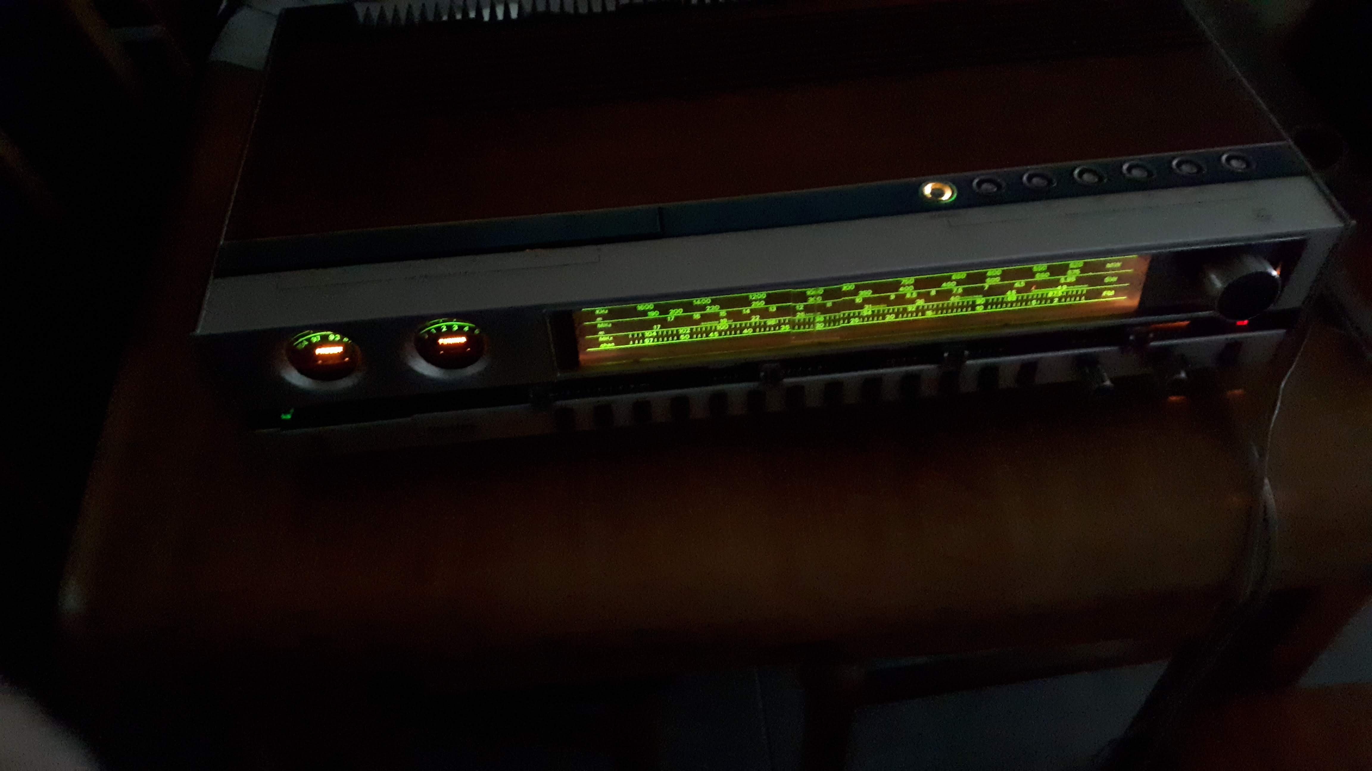

Gisteren opgehaald bij MFB-Freaks in Lochem:
Afbeeldingslocatie: https://tweakers.net/ext/f/EvXEF7dfuZmpYmU576z0Tgg8/medium.jpg
Mijn Philips 22RH720! O+
Zo'n mooi apparaat in het donker (hopelijk donker genoeg om te zien hoe mooi de verlichting schijnt:

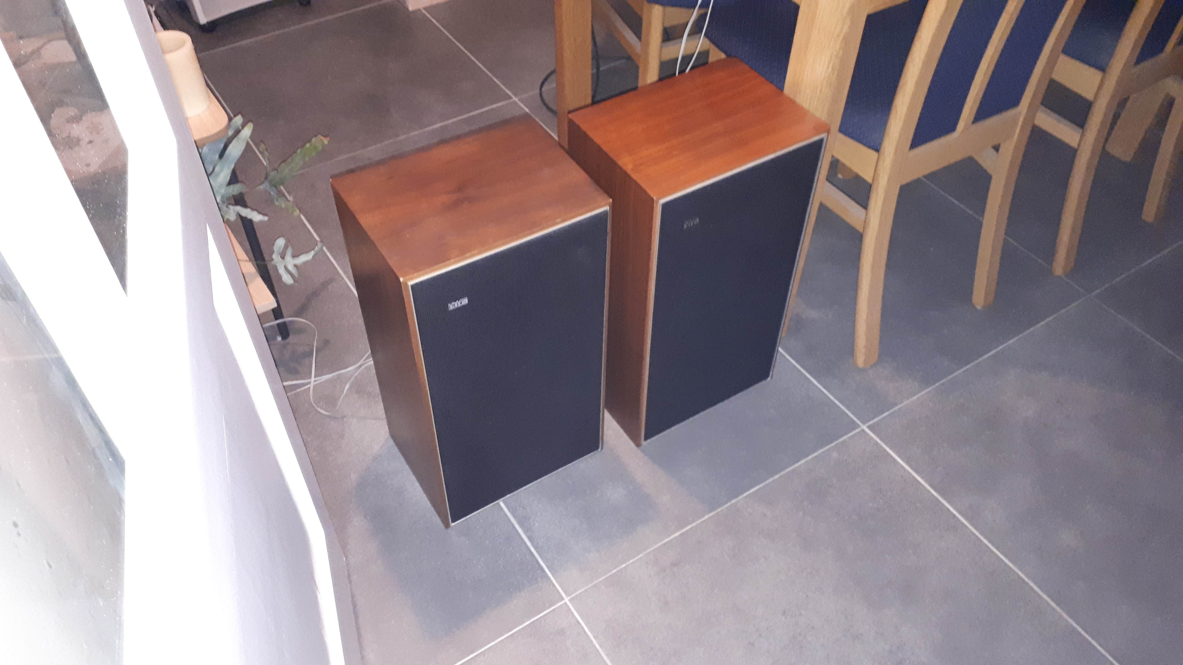

Afbeeldingslocatie: https://tweakers.net/ext/f/Kz7J1FHWrju7mWNXQZ1CsnkC/medium.jpg
Dat allemaal in combinatie met een setje Erres ta-5426 speakers die ik van een oom en tante onlangs heb gekregen... Die heb ik uiteraard door Thomas ook laten reviseren...
Afbeeldingslocatie: https://tweakers.net/ext/f/ZUjmF2w5E6HPBts8RqLg1dlT/medium.jpg
Ik ben helemaal happy! :D

@rcor Wat moest er zoal aan de TA-5426 gereviseerd worden? Dat kan toch niet heel veel zijn, lijkt me zo...
MacPro Core i5 750, Mac Mini, hier en daar een verdwaalde pc.....

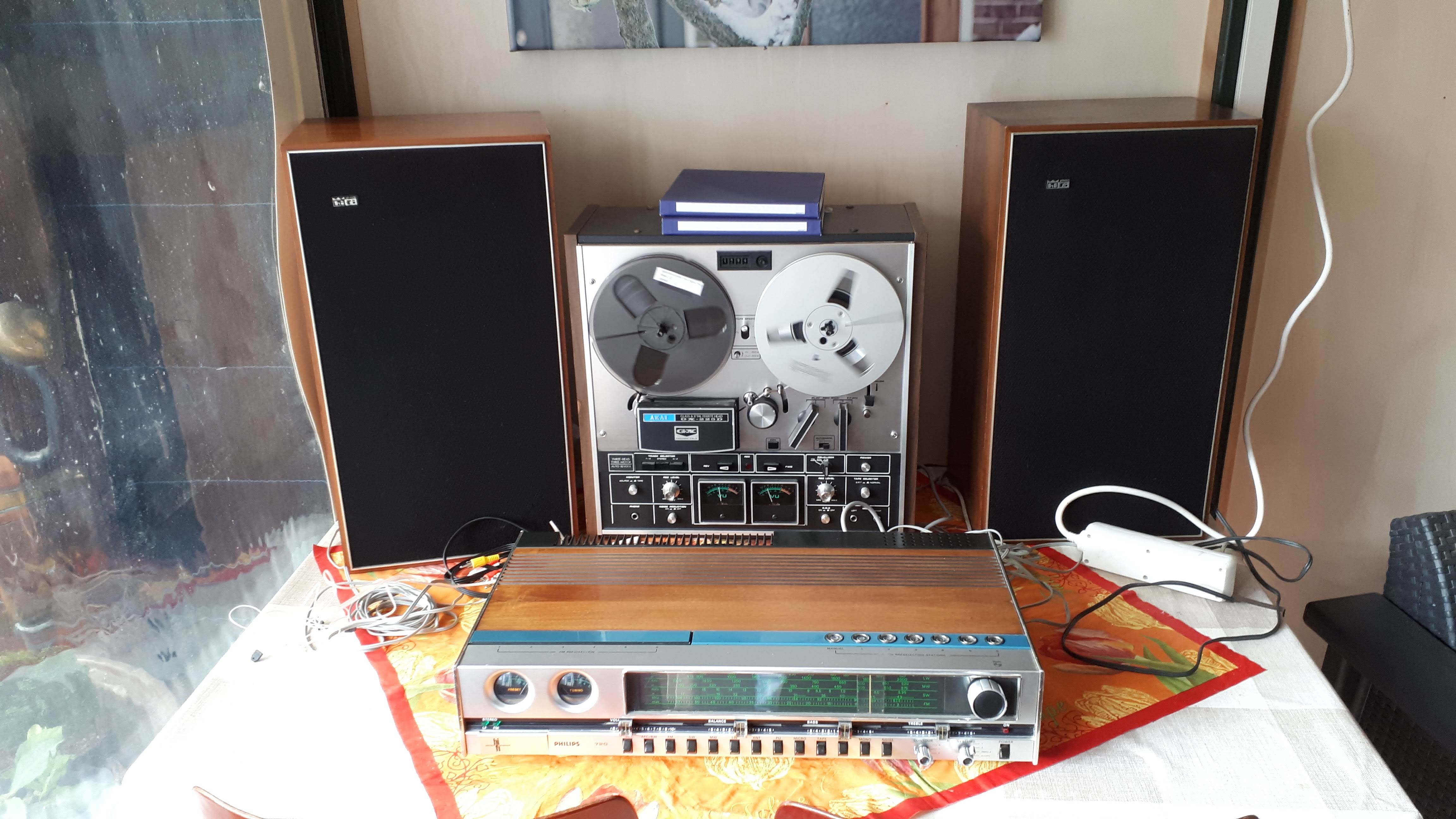

  • rcor
  • Laatst online: 26-10 23:15
OgWok schreef op zondag 31 maart 2019 @ 08:44:
Een paar elco's zijn vervangen (2 per speaker als ik mij niet vergis), nieuwe 5 meter luidspreker snoeren er aan gemaakt (de oude waren wat kort), frontje vastgezet bij één van de twee speakers en het logo wat ontbrak bij één van de twee is weer toegevoegd...
Dus het valt inderdaad wel mee...Heerlijk vintage en zeker nu ik via mijn Akai bandrecorder muziek aan het spelen ben... Foto volgt nog... :)
Edit 11:26 uur:
Hierbij de beloofde foto:
vintage audio
[ Voor 14% gewijzigd door rcor op 31-03-2019 11:25 ]

De Yamaha is wel compleet en die past heel erg mooi bij de Yamaha KX-10 welke ik ook bezit (zie ook de tweede foto)...

Eindelijk dan de scheidingsfilters van de Sansui ES-200 gerecapped met Jantzen Cross Caps......even een klusje maar het resultaat mag er zijn. De bestelling liet even op zich wachten omdat een condensator niet op voorraad bleek te zijn. Al met al duurde het twee weken voor de bestelling binnen was.
Eerst de oude verwijderen :
Afbeeldingslocatie: http://i66.tinypic.com/sytbex.jpg
Om vervolgens de nieuwe Jantzen Cross Caps te plaatsen :
Afbeeldingslocatie: http://i63.tinypic.com/2elt6oz.jpg
Afbeeldingslocatie: http://i68.tinypic.com/259bcr7.jpg
Een klein klusje met een mooi resultaat!.
Wat een verschil in weergave van geluid. Midden en hoog komen nu pas echt tot hun recht.
Meer detail en openheid. De muziek lijkt nu pas echt te leven en ademen.
Afbeeldingslocatie: http://i65.tinypic.com/rrs6jb.jpg
Het is mij nu wel degelijk duidelijk dat de condensatoren na ruim 40 jaar toch echt aan vervanging toe waren en wat een enorm genot!.
Sowieso een verbetering omdat MKP condensatoren duidelijk minder verlies geven dan je oude elco's. Bovendien hebben je nieuwe caps een duidelijk lagere tolerantie. 2% voor de MKPs tegen 10% (of zoiets ) voor de elcos.
