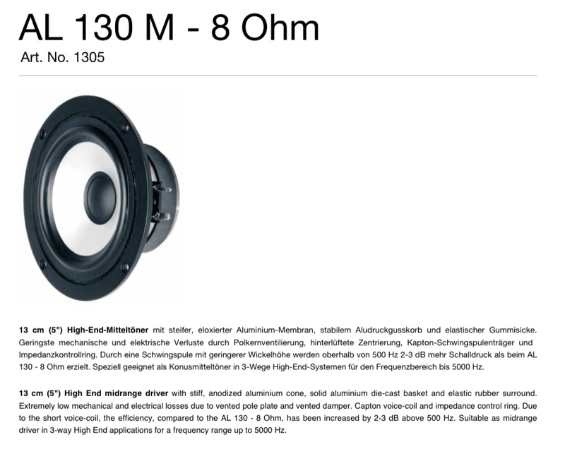

Zou een wat duurdere woofer, zoals de visaton AL130, nog een merkbare verbetering geven? Of is dat overkill?
Afbeeldingslocatie: https://tweakers.net/i/6KMSeaxcZ2TvnAKDy3yz9Lir7-4=/800x/filters:strip_icc():strip_exif()/f/image/eEBOuDvyAvzymeHsTfVVs3If.jpg?f=fotoalbum_large
Afbeeldingslocatie: https://tweakers.net/i/PeNW_ImjNkgJ_u4Vu7I5noexN0U=/x800/filters:strip_icc():strip_exif()/f/image/WucU54p4A9tnjtJsW7sTDr3B.jpg?f=fotoalbum_large
  • mr_petit
  • Laatst online: 03:08
thisius schreef op zaterdag 20 september 2025 @ 15:18:
Dat is pure overkill (en dat is een understatement).
Dat is een heel mooi (en duur) woofertje, maar dit ontwerp heeft 2 grote zwaktes:
1. de tweeter.
2. de kast (baffle vorm).
Zo'n AL130 speelt erg mooi in het hoog, maar die verzonken baffle, met allerlei verhoginkjes, opstaande zijkanten etc zorgen voor zoveel reflecties in het hoog, dat al het goede wat zo'n al-130 in z'n mars heeft (en dat geldt ook voor goede tweeters) compleet teniet wordt gedaan.
Wil je dit soort luidsprekers tot z'n recht laten komen, dan wil je eigenlijk geeneens een grille ervoor hebben, en geen rechte hoeken aan het einde van de baffle maar mooi afgerond.
En dan kan je ook nog geeneens het ideale volume kiezen.
Die AL-130 presteert iets minder in het laag dan die aliexpress woofer in dit kastje:
Afbeeldingslocatie: https://tweakers.net/i/AtDy3GB_-ydmuHE8HjRMYPYzItU=/800x/filters:strip_icc():strip_exif()/f/image/zkQTGUdwEMxpUPECGgYojUc1.jpg?f=fotoalbum_large
(groen is de al-130)
Als je woofertjes van €150 gaat kopen, dan hoort daar ook een goede tweeter bij en een op maat gemaakte moderne kast. (en heel wat meer meten en perfectioneren).
Dan krijg je een luidspreker die kan concurreren met kant en klare setjes van vergelijkbaar formaat tot ca. €3000/paar.

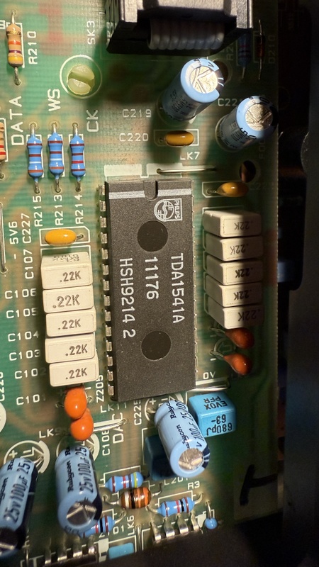

CD spelers hier in huis krijgen gezinsuitbreiding. Van het weekend ophalen, keep u posted ;)
Zoals gezegd, gezinsuitbreiding. Kleintje dit keer O+
Afbeeldingslocatie: https://tweakers.net/i/2r66WUcumGYwfK2ykdf1_I-GWCs=/x800/filters:strip_icc():strip_exif()/f/image/YVr4vgwwW4fsus6d8gfnQKIo.jpg?f=fotoalbum_large
Klinkt zoals Philips het ooit bedoelde :)
TDA1541 dacje
Specs: https://www.radiomuseum.o...disc_player_cd20700l.html
Twijfel alleen nog of ik er niet liever een witte behuizing op heb. Dit grijs is al wat ouder. Maar klinkt er niet minder om :)

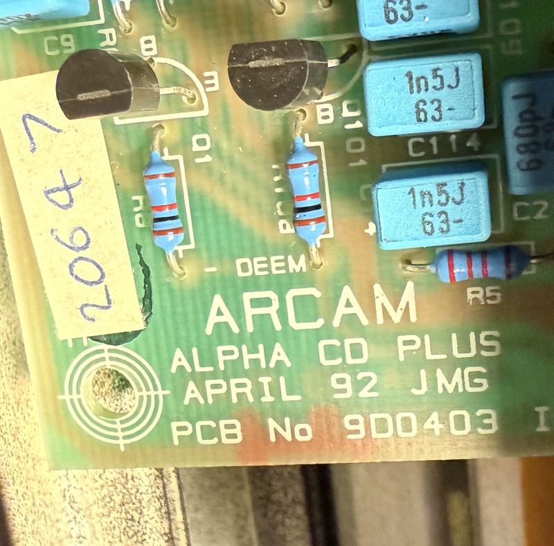

Vandaag in de kringloop een Arcam Alpha plus cd-speler gevonden voor 12,50. Zit volgens mij het nodige Philips spul in. Oudje uit begin jaren 90.
Er ontbreekt een kunststof raampje voor het display maar dat moet ik eenvoudig na kunnen maken.
Hij speelt als een zonnetje via de digitale coax output.

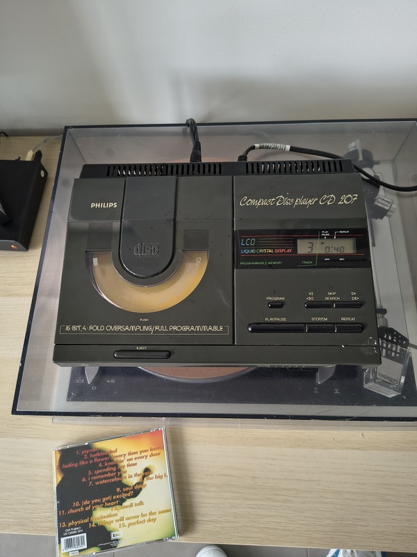

Videopac schreef op zondag 21 september 2025 @ 07:42:
Mijn eerste cd-speler! Nieuw gekocht, was toen 500 gulden wat supergoedkoop was want tot dan toe was de goedkoopste Philips cd-speler 1000 gulden (CD-160). En wel met TDA1541 inderdaad. Ik had ook de grijze. De bouwkwaliteit is wel plastic fantastic. Bij mij bleek op een gegeven moment de klep niet goed meer open staan en liep de motor aan. Philips had ook nog plannen voor een CD-307 met FTS, zag ik op de printplaat.
Ik denk niet dat er plannen waren voor een CD307 met FTS. Die print is niet exclusief gemaakt voor de CD307. Die print is geschikt voor meerdere types CD spelers, waaronder spelers met FTS. Dan zitten er wat extra onderdelen op, en mogelijk een andere control processor. Er zijn maar een heel beperkt aantal printen per serie die afhankelijk van de opties wel of niet van bepaalde componenten worden voorzien en gekoppeld worden aan verschillende control- en display boards.

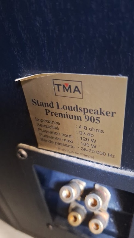

Na een korte tandarts bezoek voor een halfjaarlijkse controle ben ik samen met mijn vader (die altijd tegelijk met mij naar de tandarts gaat voor zijn halfjaarlijkse controle) nog even naar Kringloopwinkel 2Switch geweest die daar om de hoek ligt (althans, nog om de hoek ligt want ze gaan 1 november verhuizen naar een groter pand)... Zie ik ineens deze zuil luidsprekers staan:
Afbeeldingslocatie: https://tweakers.net/i/jaR9h3N1ox21NsXNXvwohV9meyM=/x800/filters:strip_icc():strip_exif()/f/image/in8ldDI4m2AJU7z7Y5iOrStp.jpg?f=fotoalbum_large
Afbeeldingslocatie: https://tweakers.net/i/HI1YNU3G0qn-fLnSyq_AMo0pyJQ=/x800/filters:strip_icc():strip_exif()/f/image/vbLpn7GjkPTOGz3ylsWT6BJE.jpg?f=fotoalbum_large
Afbeeldingslocatie: https://tweakers.net/i/H9qR-85YSjEo3b_pmCYMoJiwA6M=/x800/filters:strip_icc():strip_exif()/f/image/vWFhf7ESXeP8NFl6eb7pG0OD.jpg?f=fotoalbum_large
Afbeeldingslocatie: https://tweakers.net/i/leJZBtEL8RWrkatIwxVHbJlfdVc=/x800/filters:strip_icc():strip_exif()/f/image/AtKesFcwwBjhyYsrCM3wKCFg.jpg?f=fotoalbum_large
Hmm... Dat merk ken ik niet... Maar het zag er degelijk uit en compleet met spikes... Dus even Googlen op het type dat ik zag op het plaatje... Weinig info te vinden, behalve dan dat het een speaker merk is dat verkocht wordt door Stassen Hifi uit Tegelen... Ik dacht: leuke upgrade voor mijn man cave waar ik middels een beamer altijd formule 1 kijk... Want als Stassen het verkoopt zal het niet extreem slecht zijn... De enkele gebruikers die er wat over schreven waren allen ook zeer enthousiast over deze speakerset...
Tot mijn verbazing kwam dit speakersetje ook nog eens voor in de pricewatch van Tweakers.net:
https://tweakers.net/pric...-905-bruin/specificaties/
Ja, die waren duur nieuw! In 2005 op de markt gekomen las ik ergens online en met de komst van de Pricewatch bij Tweakers ook daar te vinden tussen de jaren 2009 en 2011 waarna deze uit productie is gegaan...
Ik heb nog geen kans gehad om ze te beluisteren, maar ik heb ze voor een zeer schappelijk bedrag op de kop getikt... Als ze bevallen blijven ze, anders zet ik ze weer te koop... Ik heb er nog minder dan 150 euro aan betaalt, dus dat is altijd winst bij verkoop als ik zou willen... ;)
Het web archive is uiteraard hier handig bedacht ik mij en ja, ze staan op een oude site van TMA:
http://web.archive.org/we...ahifi.com/premium905.html
Not bad at all! Titanium tweeter en kevlar woofers (zowel de midden toner als de bas woofer)... Mogelijk een koopje gedaan zojuist!
[ Voor 5% gewijzigd door rcor op 22-09-2025 22:21 ]

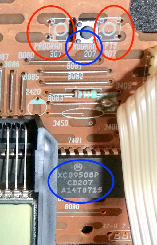

evilution schreef op maandag 22 september 2025 @ 19:26:
Ik meen dat destijds op de printplaat gezien te hebben (ik schroefde toen al alles open).
En ja hoor: die plannen waren er. Er is zelfs iemand die van een 207 een 307 probeerde te maken.
Afbeeldingslocatie: https://www.bramjacobse.nl/wordpress/wp-content/uploads/2019/09/CD307_butons.jpg

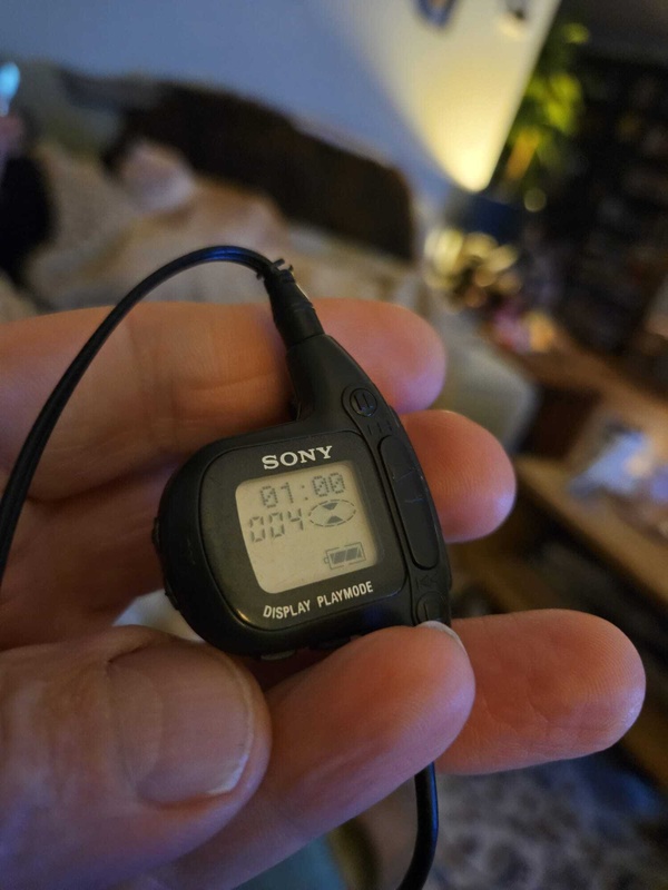

De Sony (die ik heb) heeft ook zoiets, die deed het alleen iets slimmer.
Aan de hand van het aantal nummers en totaal tijd (welke vrijwel nooit hetzelfde is) wist ie meteen welke CD je geplaatst had.
Als je dan de [programm] mode koos, dan kreeg je meteen de ingeprogrammeerde nummers te horen (mits ingeprogrammeerd)
Best handig _/-\o_

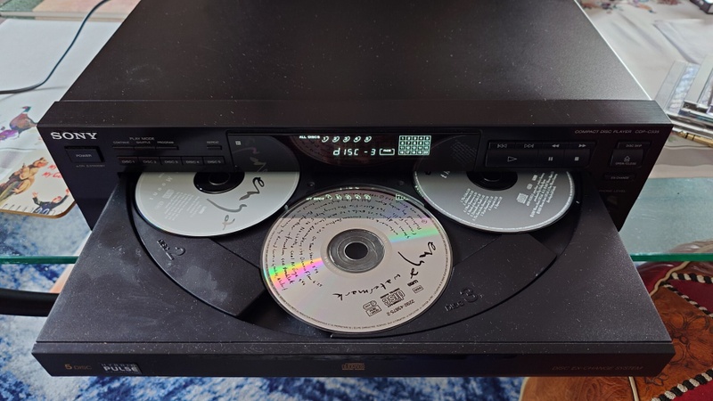

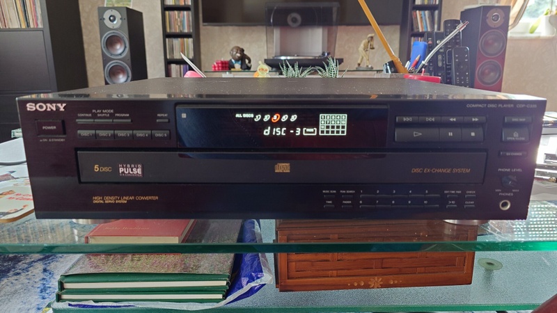

Een paar dagen speelde ik al met het idee, en vandaag heb ik eindelijk de CD-wisselaar die ik ca 32 jaar geleden nieuw gekocht heb, na 9 jaar weer van zolder gehaald, afgestoft, hier en daar wat nieuw siliconenvet, en aangesloten. Wat ziet dat er toch mooi uit, zo'n verzameling audioapparatuur 8)
Afbeeldingslocatie: https://tweakers.net/i/MZOnhAZFYLnrBNBVF54CUJ0RQbQ=/800x/filters:strip_icc():strip_exif()/f/image/SPGEAftn7Vu0dgZ9sFaTVZ5J.jpg?f=fotoalbum_large
Afbeeldingslocatie: https://tweakers.net/i/LSYr8AxTzqShjK2GjkTUcHBE1Jg=/800x/filters:strip_icc():strip_exif()/f/image/prTEr65uRYLLAmhlGnGmDLRf.jpg?f=fotoalbum_large
Afbeeldingslocatie: https://tweakers.net/i/K0x9wcV7dWhMGOYqXZ_feSQEJXw=/x800/filters:strip_icc():strip_exif()/f/image/fLewCatrSNw3mqK99P5OO1fs.jpg?f=fotoalbum_large

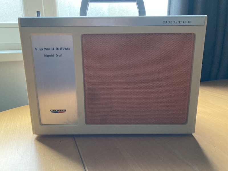

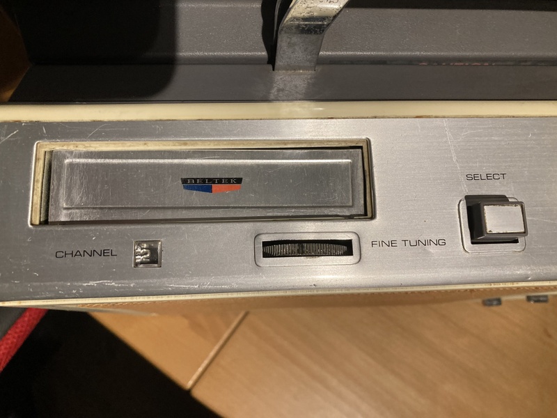

Deze week weer iets leuks gevonden in de kringloop. Een flinke verzameling 8-tracks en bijbehorende speler. Dit is de eerste 8-track speler die ik ooit in het wild ben tegen gekomen.
Afbeeldingslocatie: https://tweakers.net/i/T_Bvfjd7Mv20F6IVYI4pZ8iWWVM=/x800/filters:strip_icc():strip_exif()/f/image/wkPzSpRmR1y06U3FtAebyuSE.jpg?f=fotoalbum_large
Er zitten ook een aantal recordables tussen:
Afbeeldingslocatie: https://tweakers.net/i/FYQlnujLaGPw2eBVUkoqdTUQrqU=/x800/filters:strip_icc():strip_exif()/f/image/JJtOHTdXCIcd3oE5tJbCZUmg.jpg?f=fotoalbum_large
De speler is een Beltek. Nooit van gehoord, maar is Japans en de audio kwaliteit klinkt op de radio in ieder geval prima:
Afbeeldingslocatie: https://tweakers.net/i/kkrtKkpbgXQdDEycHp3ORxRO7fQ=/800x/filters:strip_icc():strip_exif()/f/image/Ckintkosb2Sv8NszxjgZt5tH.jpg?f=fotoalbum_large
Afbeeldingslocatie: https://tweakers.net/i/gvRd1UfG61wf7sM1Il42wYbLra4=/800x/filters:strip_icc():strip_exif()/f/image/0BsmQCgpGKVHTnkh1LuTUga3.jpg?f=fotoalbum_large
Hij kan ingeklapt mee worden genomen, en zijn 2 losse units die met kabeltjes aangesloten worden als je m in gebruik neemt:
Afbeeldingslocatie: https://tweakers.net/i/FVRT2uKqqQePGpEGAhi51rzi3Hs=/800x/filters:strip_icc():strip_exif()/f/image/ByXbxMWKqs6D4PBvfqPthcUI.jpg?f=fotoalbum_large
Het 8-track gedeelte heeft nog wat werk nodig. Carts spelen wel, maar spoor 1 klinkt als een mengelmoes en de snelheid is niet stabiel. Ik ben nu nog in het proces van alles schoonmaken. Alles voelt stoffig en m’n handen voelen vies als ik er mee bezig ben geweest ;)
De carts zelf lijken prima onderhouden. In het algemeen zijn bij 8-tracks die kussentjes ondertussen vergaan, maar ik denk dat dit van een liefhebber kwam die het zelf onderhouden heeft. Ik heb ze niet allemaal bekeken maar ze zien er uit alsof de pads ondertussen vervangen zijn.
Wat ik er uiteindelijk mee ga doen? Waarschijnlijk niet zo heel veel nadat ik het afspelen gefixed heb. Is allemaal mechanisch, dus zou geen probleem moeten zijn. Maar soms wil je iets gewoon hebben voor de heb.
Maar dit ding neemt niet op, en ik ben niet zo van de jaren 60 muziek, dus veel er naar luisteren zal ook niet gebeuren. Wat me ooit nog cool lijkt is een opnameapparaat te hebben, en muziek die ik daadwerkelijk leuk vind van 8-track af te kunnen spelen :+

Enige tijd terug in de zomervakantie heb ik daar nog een Sony CDP-X229ES cd speler gekocht welke voorzien moest worden van een nieuwe laserlens omdat de lens die daar in zat niet in orde bleek te zijn, prima service gehad daar. Aanrader! ;)

Is dit:
Afbeeldingslocatie: https://tweakers.net/i/NC742GXhwiSpzkr2xxJbt_HruKQ=/x800/filters:strip_icc():strip_exif()/f/image/z5H2T8N8lHiuKPR2kwYHbP1K.jpg?f=fotoalbum_large
Vintage genoeg voor dit topic?
Dacht dat het ding kapot was, ligt al sinds ergens mijn 20er jaren in een doosje in de kast. Samen met mijn laatste Sony (cassette) walkman.
Maar stop er net, voor de zoveelste keer weer een batterij in, en het ding werkt gewoon nog.
* Bommes is grote blij
Okay de interne batterij/accu is defect maar met de extra penlight houder die er op geschroefd kan worden, voorzien van een verse AA batterij doet het ding het gewoon nog.
Kijken of het me waard is om een nieuwe accu er voor te verstrekken, zag ze online nog gewoon staan, met ladertje er bij voor 15 euro op AliExpress .
Afbeeldingslocatie: https://tweakers.net/i/8vmTU1T5WN1s_OmTuWAo-iPswps=/x800/filters:strip_icc():strip_exif()/f/image/A6OXUaqp5rKtXqW94OplvdzL.jpg?f=fotoalbum_large
Zelfs het display in de koptelefoon snoer werkt gewoon nog.
Klinkt zelfs best aardig met het standaard inear koptelefoon ding.
Ik MD echt heel veel gebruikt vroegah.
* Bommes werkte als technicus bij de lokale omroep.
Heel wat nieuwe muziek kon ik zo toch makkelijk thuis luisteren.

Vintage is minstens 20-25 jaar oud. Ik weet niet hoe oud die speler is maar sowieso leuk ding, dus who cares?

Die Ali gumsticks zijn eigenlijk allemaal wel prima. Aan een accu kan niet zo heel veel mis ;)

Uitgebracht in 1996 volgens de Sony website. Klopt mijn herinnering dus toch nog vrij aardig. Ik ben nu 49 heb het ding ergens rond mijn 20ste gekocht.
Met een nieuwprijs van 699 gulden (€317).. oef dat was toen wel echt een klap geld.
Heb nog een beetje stapel MDtjes op zolder liggen, zeker een stuk of 20 als het er niet meer zijn.
@The Eagle ga dan zeker wel wat van de accutjes bestellen, eerst even opzoek naar de lader. En thans voor de link naar dat topic.
Heb ook nog een MD speler voor vaste opstelling ergens op zolder liggen, samen met 2 Sony cd spelers zat dat in mijn Drive in flightcase.

@Bommes voor de prijs hoef je het niet te laten.
https://a.aliexpress.com/_Ez6mTiy
Twee stuks NiMH met lader. De orginele zijn LiIon als ik me niet vergis, die zijn lastiger te vinden maar dit is prima alternatief. Laad nog via usb ook :)

kozue schreef op vrijdag 17 oktober 2025 @ 09:43:
Ik heb deze ooit van een vriend gekregen (die hem bij grof vuil had gevonden). Maar aangezien ik niet van plan was iets met 8-tracks te gaan doen heb ik hem weer weggedaan (verkocht voor 15,- :( ). Nog steeds spijt van. Een Hitachi TRQ-134D 8-track recorder.
Afbeeldingslocatie: https://i.postimg.cc/VLQLHkd5/IMG-20170312-152824.jpg
  • kozue
  • Laatst online: 21-09 09:44
Nice 😊
Ik kwam nog achter een trucje van die Beltek. Er zit een schuifje op voor “fine tuning”. Dacht eerst dat dat voor de radio was vanwege de benaming, maar die is om de hoogte van de 8-track kop af te regelen. Vergelijkbaar met de azimuth afregeling van sommige Nakamichi cassettedecks voor bandjes die verkeerd zijn opgenomen denk ik.
Ik dacht eerst dat de kop verkeerd stond afgesteld, en dus onderhoud nodig had, maar dat had ik zelf gedaan door aan die knop te draaien tijdens het uitproberen van de radio. 🙈 Met de knop in het midden klinkt ie een stuk beter 👍
Afbeeldingslocatie: https://tweakers.net/i/OuHb4rhikDw6agE1lqcAxrgm6-8=/800x/filters:strip_icc():strip_exif()/f/image/1piXOepWP3XqZELq9fdjY2pT.jpg?f=fotoalbum_large
