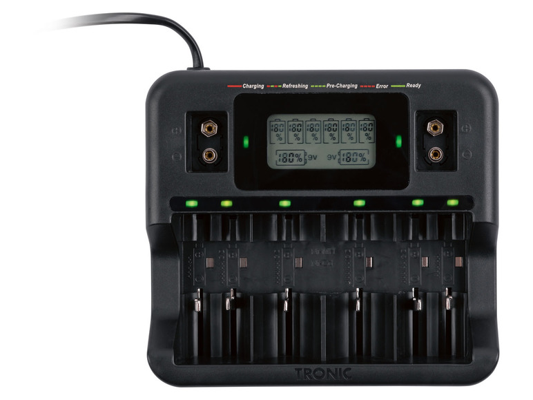

Zijn er mensen met ervaring met deze https://www.lidl.nl/p/tro...-batterijlader/p100354945 Lidl batterijlader? Ligt nu voor €20 in de winkel, althans in Alkmaar. Lijkt een prima lader en max 8 batterijen gelijktijdig is wel handig.
Plaatje Afbeeldingslocatie: https://www.lidl.nl/assets/gcpf9c579b6047b478cbfdd2db68ed609ad.jpeg

n00bs schreef op maandag 23 oktober 2023 @ 15:44:
Ik kan ook wel wat advies gebruiken, al wil ik zelf niet al teveel geld uitgeven.
Ik heb vele jaren terug deze lader gekocht en mijn ervaring is dat het een prima lader is. Maar of de batterijen ook daadwerkelijk hiermee goed onderhouden worden en volledig opgeladen, dat weet ik niet: https://www.bol.com/nl/nl...0-240-v/9300000019793711/
Ik gebruik voornamelijk de witte AA Eneloop batterijen en ben eventueel naast een nieuwe lader (als iemand aangeeft dat mijn lader toch niet zo goed is) ook op zoek naar goede AAA batterijen die bv bij LED kaarsen vaak gebruikt worden. De batterijen die ik nu heb zijn van het merk energizer. Maar zoals bijna alle AAA batterijen is voor mij de capaciteit voor dergelijke toepassingen te laag. Iemand die ervaring heeft met deze AAA batterijen?
Daarnaast is het misschien handig om bv 18650 te kunnen opladen.
Het voordeel van NiMH laden is dat je bijna niet fout kunt gaan. Als een NiMH accu vol is dan is dit vrij makkelijk te detecteren door een slimme lader, Maar als de lader niet stopt met laden terwijl de batterij vol zit dan wordt enkel de energie opgezet in warmte. (in analogie met water, wanneer de emmer vol zit en je blijft water erbij doen dan stroomt de emmer over. Bij NiMH is dit niet erg).
Met NiMH kun je drie fouten maken met laden:
- Veel te snel laden. Maar dat is met deze TRONIC lader niet mogelijk; dan zit je echt te kijken naar laders die de accu in minder dan een uur kunnen laden. Supersnel laden is niet bevordelijk voor een accu.
- Te lang laden. Zolang dit op een lage stroom gebeurt is dit niet erg en ook niet schadelijk voor de batterij en de lader. Het is bijv heel gangbaar om een NiMH 16 uren op 0.1C te laden.
- Een batterij maar half opladen. Dat is niet schadelijk maar gewoon onhandig..
Met bovenstaand zijn er bijna geen slechte laders voor NiMH. Te lang laden? Geen probleem. De meest domme/simpele laders die laden zonder enige vorm van metingen gewoon met (bijv 250 mA) met een timer op (bijv) 16 uren. Hierna gaat het indicatielampje van 'laden' naar 'vol'.
Met jouw lader is het lastig te achterhalen of een lader echt de batterij oplaadt zonder dit elektrisch te meten. Als je een multimeter hebt dan kun je een vers opgeladen batterij meten; de spanning zal dan rond de 1.45-1.55 volt moeten zitten. Is dit niet het geval dan laadt je lader de batterijen niet volledig op.
Maar jouw huidige lader daar kun je zeker geen 18650 li-ion mee laden. Daar heb je dan wél een andere lader voor nodig.
Zoek je goede en betaalbare AA en AAA batterijen? Een aantal posts hierboven staat het resultaat van de consumentenbond waarin de AA en AAA batterijen van de IKEA als beste koop uit de bus komen. Ze kosten echt geen drol, terwijl de beste batterijen uit de test mogelijk maar 5% beter zijn, maar wel het vijfvoudige kosten.

Bleh! schreef op maandag 23 oktober 2023 @ 12:49:
Plaatje [Afbeelding]
Voor € 20 een 9V batterijen kunnen opladen is niet duur! :o
En theoretisch gezien lijkt het een goede lader te zijn, want als ik zo effe snel de "Reviews" eronder doorlees kan die inderdaad alle batterijen afzonderlijk opladen!
Iemand daar had het over een vorige versie en dat zou dan zomaar weer deze kunnen zijn :

Lidl Tronic; https://www.lidl.nl/p/tro...-batterijlader/p100354945
Compleet, goedkoop, maar geen idee van performance.
Even mijzelf quoten.
Batterijlader beviel wel. Helaas terug moeten brengen want het linker slot deed het 9 van de 10 keer niet...
Toen plassen pissen werd, is het gezeik begonnen.

Ik zit te kijken naar een "dumb charger" voor mijn batterijen die niet meer met een smartcharger willen opladen. Had er een paar die niet goed meer oplaadde, die uit mijn kerst ornamenten komen.
Nu ben ik een paar weken geleden naar de action geweest, en heb die varta lader eens bekeken.
Ik vraag me af of dit wel echt een dumbcharger is?
Er staat dat hij een auto off functie heeft, dus ik heb hem maar laten hangen in de veronderstelling dat het een smartcharger is.

davefox schreef op dinsdag 16 januari 2024 @ 18:58:
Gewoon even kortsluiten, dan werken ze vaak ook weer.
Linkje ??
Ik heb twee verschillende modellen van HQ wat het huismerk van Nedis was in het verleden dus probeer eens zoiets :
- https://nedis.nl/nl-nl/pr...erijtype-aa-aaa-wit-zwart
- https://nedis.nl/nl-nl/pr...pe-aa-aaa-e-blok-9v-zwart
De modellen die ik heb zijn namelijk niet meer tekoop dus kom je op zoiets uit denk ik :)
belastingdienst schreef op dinsdag 16 januari 2024 @ 18:59:
Kan ook, maar ik gebruik liever mijn domme opladers :)
