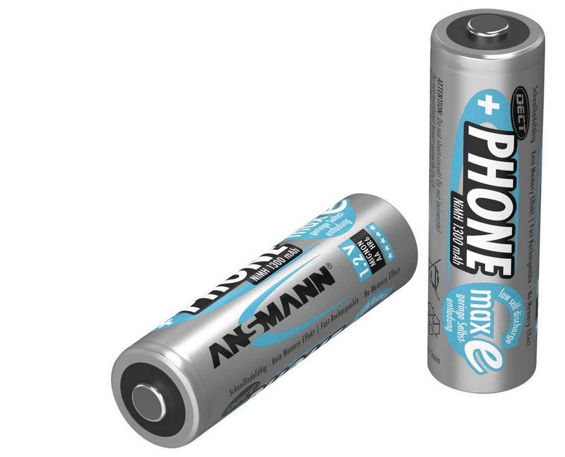

Die DECT telefoons lijken een NiCd laadregime te gebruiken, en in plaats van dat ze de telefoons aanpassen zijn er speciale DECT batterijen op de markt gekomen:
Afbeeldingslocatie: https://tweakers.net/i/_UHzLRTTq-WW9M8fZ2MKBiOcRSo=/800x/filters:strip_exif()/f/image/SRftZN9eaUDorCV6QPqtaYav.png?f=fotoalbum_large
Conrad link: Ansmann DECT maxE HR06 AA battery (rechargeable) NiMH 1300 mAh 1.2 V 2 pc(s)
In die batterijen zit vermoedelijk wat meer katalysator om het ontbindende elektrolyt te recombineren waardoor ze meer/langer overlaadstroom aan kunnen. Die sets zouden misschien uit een pre-NiMH tijd kunnen komen dat het nog een soort van acceptabel was, al heb ik er matig begrip voor. Die oude NiCd batterijen trokken het in elk geval beter, maar die mogen we niet meer kopen.

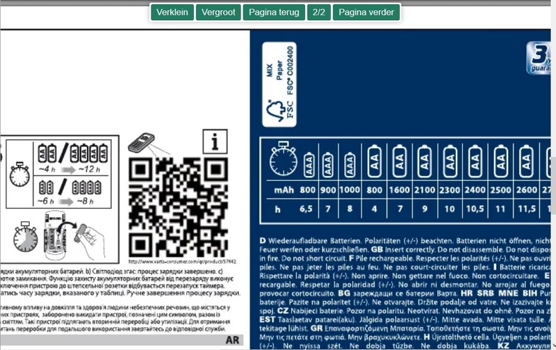

Ik zit te kijken naar een "dumb charger" voor mijn batterijen die niet meer met een smartcharger willen opladen. Had er een paar die niet goed meer oplaadde, die uit mijn kerst ornamenten komen.
Nu ben ik een paar weken geleden naar de action geweest, en heb die varta lader eens bekeken.
Ik vraag me af of dit wel echt een dumbcharger is?
Er staat dat hij een auto off functie heeft, dus ik heb hem maar laten hangen in de veronderstelling dat het een smartcharger is.
Persoonlijk zou ik batterijen die niet meer door de test komen zonder schuldgevoelens weggooien. Nieuwe goede batterijen (zoals de Ladda van Ikea) zijn helemaal zo duur niet en ik zou niet voor elke keer dat ik een batterij pak me willen afvragen of het de stapel "goede" of "onderweg naar hun einde" exemplaren zijn, die je vervolgens ook nog eens niet samen in een apparaat moet steken omdat ze anders nog sneller stuk gaan.

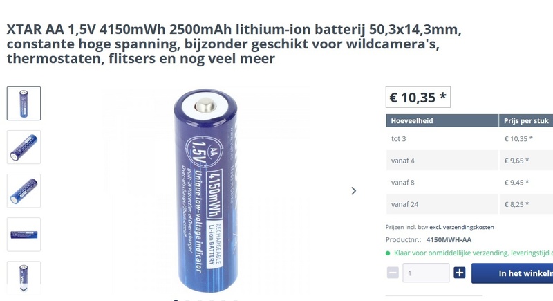

https://a.aliexpress.com/_Ev1r3xJ
Daar staat dan toch wel weer ni-mh, maar ook ‘vervangt nimh’.
Je lader-tip is wel een optie dan, liever knap dan een duistere knockoff.

Ik kwam hier om naar ervaringen te zoeken naar deze oplader die ik sinds kort gebruik. Ik dacht dat het een lader zou zijn die zou stoppen bij het opladen maar dat blijkt niet het geval? 2 AA batterijen hoeven lijkt me geen 10+ uur in een lader te zitten.
Er zou een auto off op moeten zitten maar dat is volgens mij niet meer dan een domme timer na 13 uur.
Moet je bij deze dingen de batterijen zelf na een paar uur verwijderen?
Ik kwam deze tegen, de Ansmann Comfort mini. Dat is al wat slimmer lijkt me?
[ Voor 9% gewijzigd door Gunner op 13-08-2024 08:56 ]

De Action/Varta is een domme trage lader. Dat is niet per se slecht maar wel beperkt bruikbaar. Als je graag halfvolle cellen vlot weer vol wil laden, is het niet de lader voor jou. De Ansmann is een stuk sneller en lijkt -dV/-dT-(=vol)-detectie te hebben.
Wat me aan mijn eigen gebruik opvalt is dat ik steeds meer vertrouw op het slimme van de lader (en LSD van de cellen) en halfvolle batterijen na gebruik even bijlaad en weer in de kast leg. Vroeger laadde ik ze pas op als het apparaat minder (bij lampen vaak) of niet (bij elektronica) meer presteerde.

Heeft iemand ervaring met Lithim-ion oplaadbare batterijen AA 1,5V ?
Afbeeldingslocatie: https://tweakers.net/i/hiObhbLxV3qaZuNm_tHLtSgRDEQ=/fit-in/4000x4000/filters:no_upscale():strip_exif()/f/image/o2Ci6QwV3CQBRp7nuN0xlpJK.png?f=user_large
€ 24,50 per 4 stuks. Oplaadbaar via een USB kabel:
https://www.123accu.nl/Ba...-batterijen-p3656968.html
Wat zou langer volhouden? 1,5 V 1800 mAh Ansmann Lithium-ion batterijen of 1,2 V AA GP 2100 mAH van de Action?
  • phantom09
  • Registratie: Februari 2015
  • Laatst online: 23-11 21:04

  • Involvement
  • Laatst online: 06-06-2025
phantom09 schreef op dinsdag 12 november 2024 @ 21:13:
Dit soort batterijen zijn er wel meer van en toen ik ze voor het eerst zag heb ik er een beetje onderzoek naar gedaan en er van af gezien om ze te kopen vanwege het feit dat ze een begrensd toepassingsbereik hebben. Je moet dus bij elke potentiële toepassing bedenken of deze cellen of hun Ni-MH tegenhanger de juiste keuze zijn en ze dientengevolge beide hebben.
Even voor de duidelijkheid: het zijn reguliere 3,7V lithium-ion batterijen met een kleine converter er in. Ze zullen dus altijd 1,5V geven of ze nu vol zijn of leeg omdat dit zo wordt geregeld door de elektronica. Je apparaat zal dus uitvallen zonder waarschuwing met de meeste types die ik tot nu toe heb gezien. Die tweede link die je geeft heeft blijkbaar een stukje intelligentie ingebouwd om dit te ondervangen, dus dat is een plus en de eerste keer dat ik het zie. Die dingen kosten wel €10 per stuk, dus op zich mag je IMHO ook wel wat verwachten. Je krijgt er ~30% meer capaciteit voor.
Er zal een zekere zelfontlading zijn door de elektronica die doorlopend spanning moet leveren. De ernst van dit probleem is lastig te testen, en verschilt enorm per product. Elke aankoop is dus een risico wat dat betreft. Gebruik je hem alleen voor een speeltje of zo dan is dat niet zo erg, maar als het iets is dat wat langer ligt of een toepassing waar minder stroom wordt gebruikt heb je er minder aan. De huidige 'low self discharge' cellen zijn zo goed dat ik ze nu ook in klokken en afstandsbedieningen gebruik, dus Ni-MH is wat mij betreft universeler toepasbaar.
Verder hebben ze door de compacte elektronica bijna altijd een redelijk stakke afsnijdstroom. Als je een apparaat hebt dat een flinke piekstroom pakt, zoals goedkope elektronica nog wel neigt te doen dan gaat dat hikken of werkt het gewoon niet. Ook dat is lastig te voorspellen want niet iedereen geeft dit getal goed op. Op die stroom is de converter over het algemeen al erg inefficiënt en zou ik niet verwachten dat je nog veel nuttige energie uit de cellen haalt.
Met audiogerelateerde apparaten is de converter een potentiële bron van storing. Niemand ontwerpt een batterijgevoed apparaat en houdt rekening met rimpel, want batterijen geven gewoonlijk weinig ruis en storing. Deze doen dat wel en kunnen audiosignalen en zenders storen, maar het is niet echt te voorspellen wanneer en waar dat een probleem zal zijn.
De lithium-cellen zelf zijn op zich niet inherent problematisch, ze hebben niet veel zelfontlading en een goede laad-/ontlaadefficiëntie. Nadeel is alleen dat ze slecht worden van volledig ge- of ontladen op de plank liggen. Dat zal echter wel gaan gebeuren als je ze niet elke dag gebruikt, want als je ze laadt heb je geen indicatie van de laadtoestand tot ze vol zijn, en als je ze laat liggen ontlaadt de elektronica ze langzaam en zullen ze uiteindelijk volledig ontladen afwachten tot je ze weer nodig hebt, in welke tijd de cel degradeert.
Mijn persoonlijke standpunt is overigens ook dat als je apparaat niet kan werken op de 1,2V van een normale Ni-MH het toch al een matig ontworpen apparaat is. Alkaline cellen zijn op dat punt (afhankelijk van op welke belasting je meet) ook niet meer dan 60% ontladen, dus als het geen duur ding is zou ik eerder het apparaat vervangen dan de batterijen. Deze cellen vullen in mijn optiek dus maar een heel specifiek klein stuk van de markt waar het een verschil maakt, en dat zijn vaak technisch deficiënte toepassingen.
Om je laatste vraag te beantwoorden: ik denk dat die Xtar cellen het langer volhouden als je een apparaat hebt met een verbruik in het grove bereik 25-500mA. In zelfontlading denk ik dat de GP's met ruime marge gaan winnen. Ni-MH heeft al jaren zo een grote zelfontlading niet meer en zeker minder dan de Ni-Cd's die ze vervingen. Cellen die niet tot de bovengrens van de capaciteit voor Ni-MH (~2600mAh voor een AA) zijn gepushed hebben meestal een vrij beperkte zelfontlading die volgens mij nauwelijks meer is dan die van alkaline.
Bedankt voor je uitgebreide antwoord. Ik vindt 10 euro per AA batterij te duur, daarom heb ik die van de action gekocht (5 euro voor 4x 2100 mAh van GP).

Involvement schreef op zondag 17 november 2024 @ 12:11:
Ik zou juist denken dat het voor die apparaten handig zou zijn een "Li-ion NiMH" batterij te hebben die heel lang 1,5V vasthoudt :?
Uiteraard op voorwaarde dat het een apparaat is dat het geld waard is en dat je niet de situatie krijgt dat de batterijen duurder zijn dan het apparaat waar je ze in stopt :D

In essentie is zo een batterij alles waar we rond de eeuwwisseling alleen van mochten dromen: een goedkope, betrouwbare batterij met weinig zelfontlading en een hoge capaciteit (een Ni-Cd AA was toen rond de 900mAh en kostten fl.25 per 4) dat verschil tussen 1900 en 2450mAh is niet meer dan gerommel in de marge. We zijn best ver gekomen eigenlijk. De laders net zo: indertijd gingen ze meestal per twee in serie en persten ze gewoon stroom in je cellen tot je hem uit zette (de luxe versies hadden een timer), dus de volste batterij werd vanzelf kapot gegrild tot hij matchte met zijn partner. Best barbaarse laders waren dat eigenlijk, de technologie om het beter te doen was er namelijk toen ook al wel.
d:)b Dat is eigenlijk wel een hele mooie reminder die we vaak vergeten !!! _O_

Geen idee, zou ik moeten testen. Het is best een gedoe om te controleren hoe het laadcircuit werkt en of het een beetje 'fail safe' is. De Stenkol is vooralsnog mijn go-to lader en heeft zelf een voeding, wat ik een pre vind en een onzekerheid uit de vergelijking haalt. Bij dit soort apparaten met een USB aansluiting moet je maar hopen dat jouw specifieke combinatie van kabel, USB-lader en apparaat goed samen werken. Als ik hoor dat anderen 48h aan het laden zijn geweest denk ik dat die lader misschien niet zo elegant omgaat met een lader die niet genoeg stroom kan leveren of een kabel met dunne aders.
nero355 schreef op zondag 17 november 2024 @ 19:12:
Exact, en met €10 per batterij is dat snel niet meer zo. Er zijn wel voorbeelden van dingen die moeilijk doen om Ni-MH celspanning die ik niet meteen weg zou doen, zoals een Fluke stroommeettang die ik gebruik. Daar is de zelfontlading van deze cellen alleen weer een probleem: je kunt het ding niet in de lade gooien en verwachten dat hij werkt als je hem weer pakt. Het totaalpakket van eigenschappen maakt deze cellen alleen voor een smal toepassingsbereik geschikt waardoor ikzelf ze niet zou kopen.

De varta lader die ik heb is onderstaande (zie ook link eerder).
Achterop staat:
OUTPUT: 2/4 AA - 220-250 mA, 2/4 AAA - 120-140mA
Afbeeldingslocatie: https://tweakers.net/i/zw_zRA-ebqmbC9vlNWyFkdhd2Q8=/800x/filters:strip_icc():strip_exif()/f/image/vGZdTCeIPysyAS0A4S8OR42B.jpg?f=fotoalbum_large
In de handleiding zie ik onderstaande:
Afbeeldingslocatie: https://tweakers.net/i/BcFNsfguUa-1eJ0ES7A-lPp-ey0=/fit-in/4000x4000/filters:no_upscale():strip_exif()/f/image/L1QwOfs3PPsO9n9dFDqn3FJR.png?f=user_large
Links zie je bij AA 4 uur staan voor 2 stuks. In rechter tabel gaat het dan om 800mAh.
4 stuks duurt dan 12 uur. Neem je dus 4 stuks 2400 mAH dan staat er in de rechtertabel 10,5 uur.
Dus als ik 4 AA 2400 mAh wil opladen duurt mij dat circa 32 uur. Mogelijk met wat oudere batterijen wat langer en dus is het niet gek dat ik soms 2 dagen moet wachten totdat hij klaar is.
