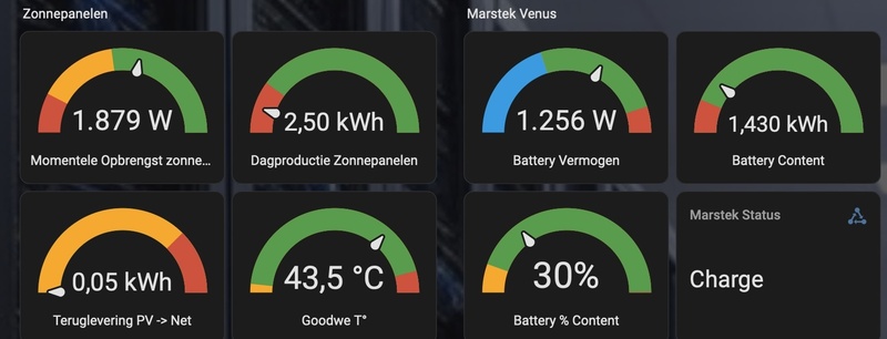

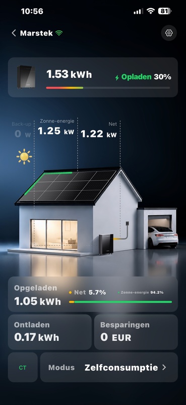

3DWim schreef op zaterdag 5 september 2026 @ 10:39:
Tenzij je een Marstek hebt waar PV rechtstreeks op zit is dit niet correct. Wat de accu(s) laden is in NOM -modus alleen overschot aan stroom die anders het net in gaat.
Lijkt mij ook sterk dat de afwasmachine dan op net draait. Dat kan wel als de vraag kort en snel is, dus dat de accu's niet op tijd kunnen leveren.
Dit is ook het wazige aan de nieuwe animatie in de app. Hoe weet de app nu hoeveel PV instroom er is ? Of is dat wat er over blijft aan stroom?
Hier een schermopname van mijn HA, en een foto van de app op hetzelfde moment. Het verschil tussen opwek pv en laden Marstek is zelfverbruik.

dannyro schreef op zaterdag 5 september 2026 @ 11:03:
Precies. En gezien vrijwel alles de batterij ingaat in mijn situatie zit er geen 300-330 watt ruimte in om huis plus afwasser te laten draaien als eigen gebruik. Sterker nog, rekening houdend met omvormerverlies is moet die 330 W uit het net komen.

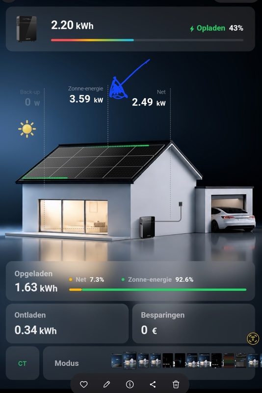

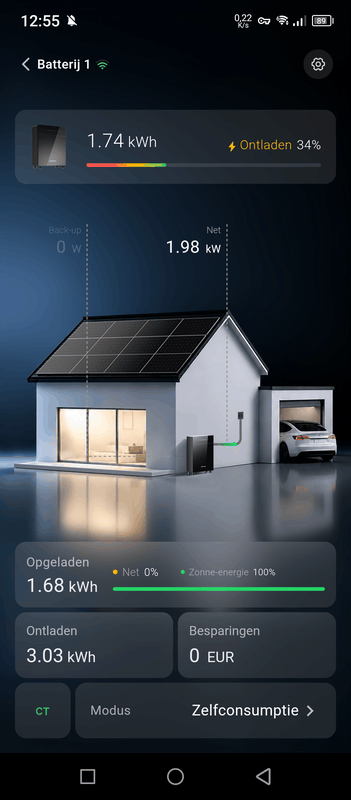

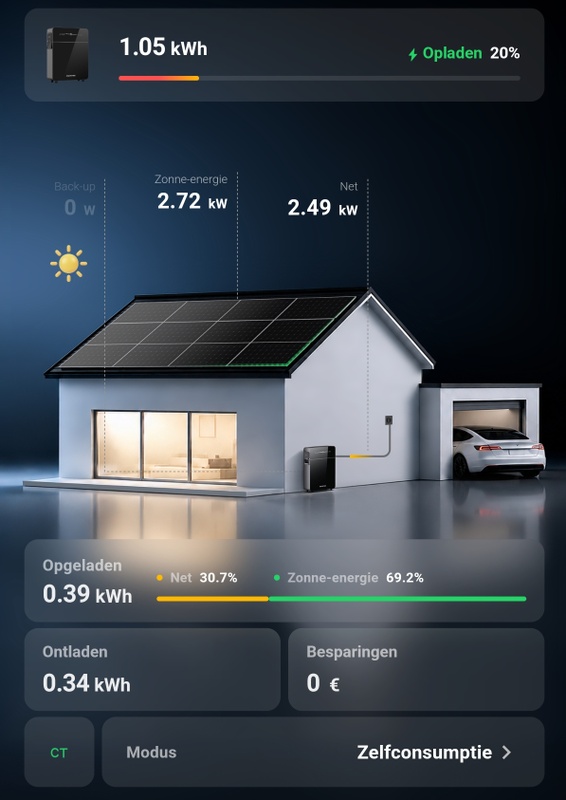

Ja, zelfconsumptie hier. Als je op dat balkje duwt krijg je de statistieken te zien. Ik denk dat dit het verschil is tussen laden en ontladen. Ik ben daar niet zeker van, maar het zou zomaar kunnen. Zodus is oranje net de ontlading. Kan wel kloppen hoor.
Het oranje gedeelte in het balkje is niet de ontlading. Of bij mij alleszins toch niet. Dat is echt het percentage dat hij geladen heeft uit het net en dus niet uit het overschot. (Door bijvoorbeeld wisselende PV, vertraging van de Marstek) In hoeverre de cijfers effectief kloppen, daar moet ik nog eens induiken.
In jouw doorgestuurd voorbeeld zou jij 0,05kWh uit het net geladen hebben totnogtoe. Hetgeen met wisselende PV gewoon perfect normaal is.

Druppeltje_ schreef op zaterdag 5 september 2026 @ 12:58:
~[Afbeelding]
~[Afbeelding]
Mijn Marstek laadt niet uit het net. Hebben wij het over hetzelfde? De 0,05kWh die jij aanhaalt klopt ook niet. Die 0,05kWh is een berekening door de app zelf, eventuele verliezen van spanning. Heeft niets met het zelfgebruik uit het net te maken. Ik heb het eens door AI gehaald, en nu is het wat duidelijker :)
[ Voor 9% gewijzigd door dannyro op 05-09-2026 13:38 ]
BE MTVenus V2 V158 BMS 216 APP V1.6.73 HW-P1 M5stack Atom lite Modbus HA integration ZP 3,28kWp Goodwe 3kW
dannyro schreef op zaterdag 5 september 2026 @ 13:22:
Elke Marstek van elke gebruiker laadt uit het net. Hoe weinig dan ook. Als er een wolk voor de zon komt en PV valt dan terug, dan laadt de Marstek nog 2 a 3 seconden door aan zijn eerdere wattages... Dat is een netverbruik. Dat is onmensenmogelijk dat ooit op 0,00 te krijgen. Dat reageert nooit a la seconde. Die 0,05kWh is berekend uit de gegevens in de app en volgens de cijfers van Marstek. Die zijn alleen van het laadproces, niet van het ontlaadproces. Dus nachtverbruik ed zit daar niet in. En bijkomend weet ik niet hoe accuraat Marstek zijn cijfers zijn.
Als je de batterij op handmatig zet en laat laden wanneer er geen PV is, staan die gegevens ook in de oranje balk. Dat heeft niet veel met verliezen te maken. Ik denk nog steeds dat het effectieve netverbruik, enkel tijdens het laadproces.

Mag V3 bij zonnergie 2,74kw aangeven waarvan 2,49kw bij net?
7 x 440 WP zuiden, Solis mini 3000-S6 / App bedienbaar, 45km ligier, HW P1, Marstek venus V3 & V1 5,12kWh V158 / BMS216 APP V1.6.75 , A+++ , Etna inductie 4pits, 80 liter boiler masterwatt E-smart, Duco WTW/ventilatie zonneplan dynamisch schultenbraü
tweeek schreef op zaterdag 5 september 2026 @ 14:02:
''Net'' bij het huisje is het laadvermogen.
''Net'' bij de percentagebalk is anders bekeken... Kwestie van het makkelijk en overzichtelijk te houden

Vanmorgen zag ik zelfs 1 moment van 3,52kw maar had er geen afbeelding van
Afbeeldingslocatie: https://tweakers.net/i/DcfHqVIqW0Cj6m_EphZDMN_jxBo=/x800/filters:strip_icc():strip_exif()/f/image/Y10PGq7j9KPrfMUEpzLS1ypO.jpg?f=fotoalbum_large

Even 1 batterij op pauze gezet bij volle PV opwek. Dan word het beschikbare PV instant veel groter bij de actieve batterij.
Afbeeldingslocatie: https://tweakers.net/i/sKPu-pti6PDJfYRfv6BzIIXyNaQ=/x800/filters:strip_exif()/f/image/aOfCTsX1SKQqP04QzbywcWr0.png?f=fotoalbum_large

@tweeek zijn afbeelding gefet precies aan dat er iets "fout "gaat.
Hij heeft 3.59 kW overschot uit PV maar de accu laad maar 2.49 kW, waar blijft nu het verschil?
Grid of net is wat de accu laad, dit komt exact overeen met wat de modbus uitleest.

3DWim schreef op zaterdag 5 september 2026 @ 15:19:
Dat gaat terug het net op. De batterij neemt maar max de 2500W. Al wat er dan nog rest gaat terug, net zoals wanneer de accu vol zou zijn

Druppeltje_ schreef op zaterdag 5 september 2026 @ 15:20:
Met mijn 7 paneeltjes en 3kWh omvormer heb ik nog nooit zoveel overschot gehad, de solis app liet net 3kw zien als de zon even goed z'n best doet.
3500 watt kan dus eigenlijk niet van mijn huisje komen :)
