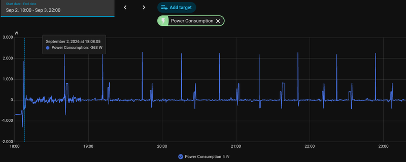

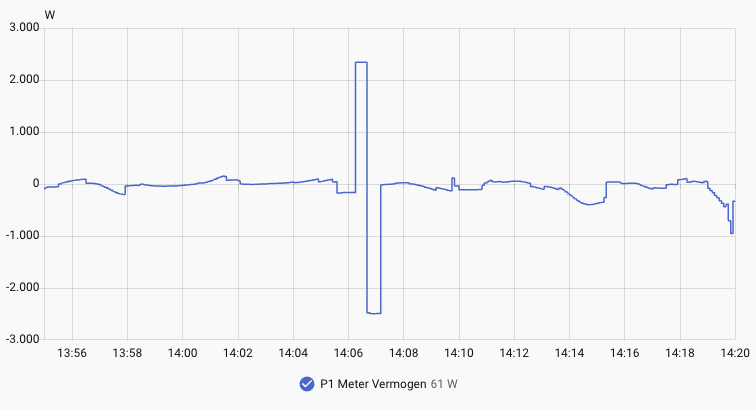

  • RezzZ
  • Laatst online: 10-10 23:24
Afbeeldingslocatie: https://tweakers.net/i/2fgyPwF758Fb-UUplGx2bLecYEI=/800x/filters:strip_exif()/f/image/GxcyvRk8kjNU2ONoq9xwtQvz.png?f=fotoalbum_large helaas hier wel. update rond 22:30 gedaan. De piek om 23:06 was de batterij die een reboot kreeg. Vervolgens eerst een stukje gaat laden voor hij weer terug in self consumption mode schiet. super irritant. de andere pieken zijn de quooker.

  • tweeek
  • Laatst online: 21:24
RezzZ schreef op woensdag 2 september 2026 @ 23:20:
~~~[Afbeelding] helaas hier wel. update rond 22:30 gedaan. De piek om 23:06 was de batterij die een reboot kreeg. Vervolgens eerst een stukje gaat laden voor hij weer terug in self consumption mode schiet. super irritant. de andere pieken zijn de quooker.
Herken dit totaal niet, en zelfconsumptie werkt en ik weet ondertussen wat ik in de avond en nacht gebruik en dat schommelt rond de 150 watt die de V3 goed bij houd, en daarnaast werkt mijn ingestelde programmatje in handmatig ook goed afwisselend van zelfconsumptie en ontladen op bepaalde tijden.
Geen reboot gehad , wel een keer dat ie op standy stond uitzichzelf maar dat is me met de V1 ook wel eens overkomen.
7 x 440 WP zuiden, Solis mini 3000-S6 / App bedienbaar, 45km ligier, HW P1, Marstek venus V3 & V1 5,12kWh V158 / BMS216 APP V1.6.75 , A+++ , Etna inductie 4pits, 80 liter boiler masterwatt E-smart, Duco WTW/ventilatie zonneplan dynamisch schultenbraü

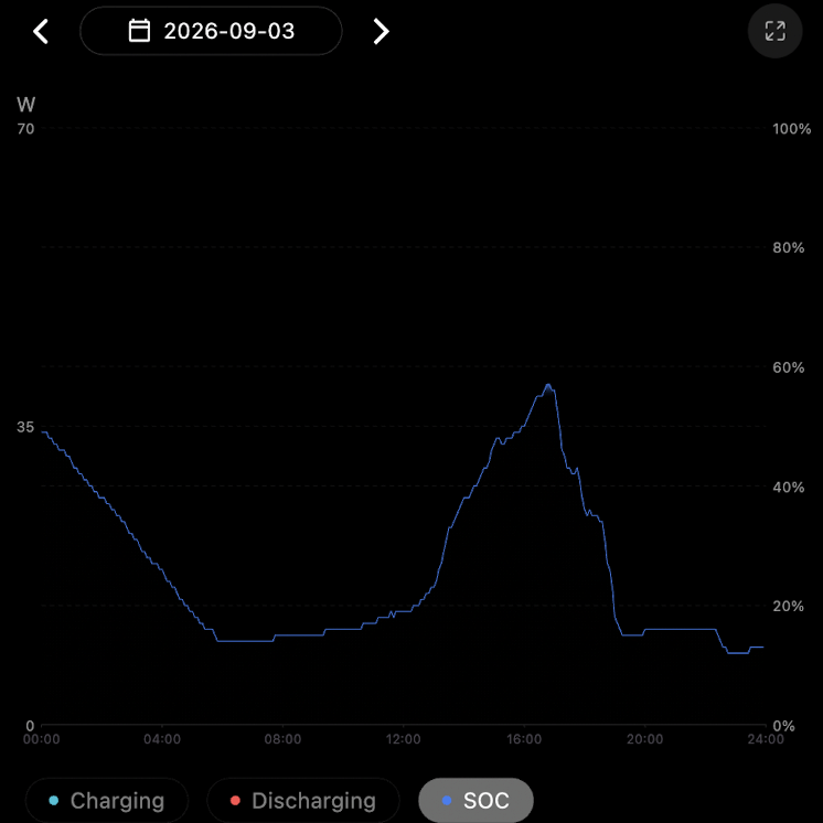

Ik heb bij iemand een V3 geinstalleerd, DOD staat op 88% en toch gaat de batterij naar 94%. Iemand een idee wat er aan de hand kan zijn ?
Ik heb bij mijn batterij en familielid gezien dat hij ook hier niet op 12% blijft hangen, maar al op 10% zaten. Volgens Marstek moet de batterij dan gekalibreerd worden (van leeg naar helemaal vol??) maar daar heb ik nog niet naar gekeken. Dit antwoord kreeg ik terug via de help & feedback optie.
Beide batterijen V3 modellen met firmware V148 en V140... beide vertonen hetzelfde DOD gedrag (lager dan 11%).

PNARI schreef op donderdag 3 september 2026 @ 07:06:
DOD is het percentage vanaf 100% naar 0%. Dat wil zeggen dat bij 88% de batterij van 100% kan ontladen tot 12%. Dus je moet de DOD van 100 aftrekken.
Er kunnen omstandigheden zijn waarbij hij onder de 12% duikt. Bijvoorbeeld als je de stekker er af haalt zonder hem uit te zetten, of wanneer je de Backup poort gebruikt of de batterij eens in de zoveel tijd niet volledig geladen/ontladen is.
Zelf heb ik dat nooit meegemaakt, maar ik lees verhalen van anderen dit dit wel hebben meegemaakt.
Om te voorkomen dat hij raar gedrag gaat tonen met het SOC percentage, is het aan te bevelen dat hij eens in de zoveel tijd van leeg naar vol en weer naar leeg en dan weer naar vol wordt geladen.

WargamingPlayer schreef op donderdag 3 september 2026 @ 08:23:
Mijn v3 is nog niet heel erg oud, maar recent zie ik ook regelmatig dat hij stopt bij 12%, maar dat er 's ochtend in de app gewoon 11% of 10% staat. Dat is wel iets van de laatste tijd.
Hij laadt en ontlaadt bijna elke dat van vol naar de DoD, dus dat zou goed moeten zijn, lijkt mij?

  • RezzZ
tweeek schreef op woensdag 2 september 2026 @ 23:26:
komt waarschijnlijk omdat ik wifi naar de batterij bewust blok in mijn router omdat de batterij al via lan is verbonden. Als mensen dus de batterij gebruiken op locaties waar geen (goed) wifi signaal komt (kelder/schuur/buiten) dan geeft deze v150+ firmware mogelijk problemen. Ben benieuwd hoe de backup poort hier op reageert op dit soort network resets elke 30 minuten. Ik heb de v148 gepusht gekregen nu. Eens kijken of de downgrade lukt. Ik test nog even verder met die versie.
Ook ik ontlaad overigens op specifieke tijden, ik heb een forecast sensor gemaakt voor mijn eigen pv installatie en op basis daarvan en mijn base load worden elke avond/nacht timeslots geselecteerd die het duurst zijn om van het net energie af te nemen. Ik red het niet om een volle avond en nacht in zelf consumptie mode te draaien met 4,5kwh.

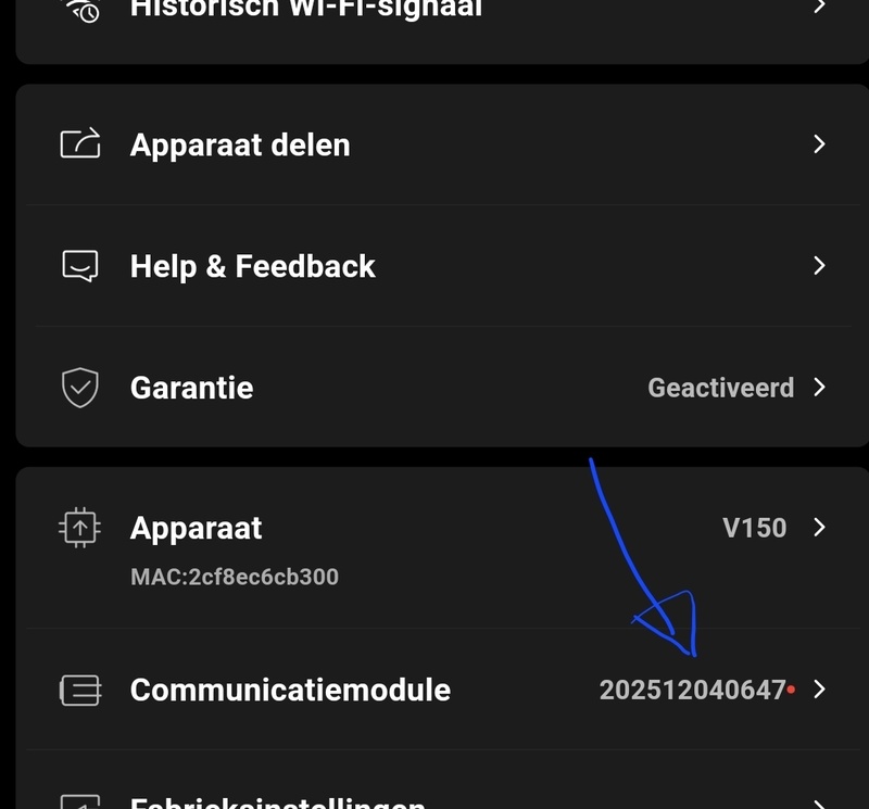

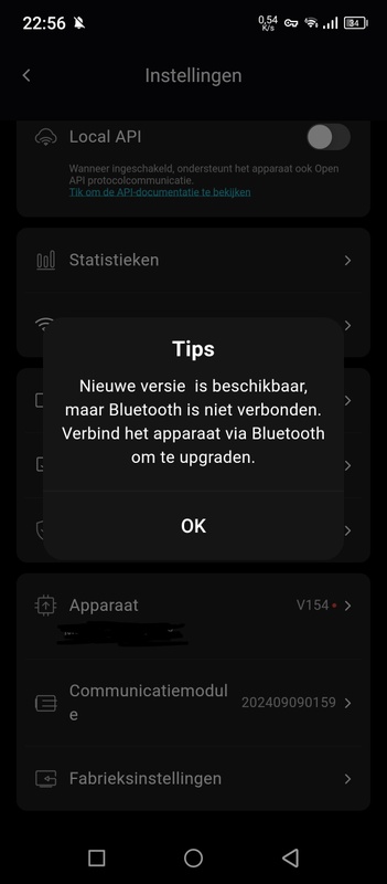

Het enigste wat ik me nog kan bedenken is het volgende:
Na de V3 te hebben gekregen kwamen er enkele dagen later wat updates aan, wat een redelijk standaard proces is.
Eerst een andere bms versie en daarna de V150 met alles erop en eraan zoals bij jou,
maar nou komt het, tussendoor kreeg ik een communicatie module versie aangeboden (weet uit het hoofd even niet meer welke) nou die heb ik tot vervelends toe geprobeerd maar het resultaat kwam dus niet verder als dat er niks veranderd was en dus alles hetzelfde bleef met een rood bolletje dat er een update voor was,
Natuurlijk dit gemeld in de app, en het antwoord was dat de update van de communicatie module bij hun gelukt zou zijn.
Maar enkele weken later is er bij mij nog steeds geen verandering zichtbaar.
Ging over deze update **V202506241541**
En dit is de reaktie uit de app.
Marstek App <no-reply@marstekenergy.com>
Aug 17, 2026, 9:32 AM
to me
Beste klant, Ik begrijp volkomen uw frustratie over deze herstartlus tijdens de update van uw apparaat. Wees gerust, volgens onze technische gegevens is de update goed verwerkt en is uw communicatiemodule nu volledig up-to-date >> Als het probleem aanhoudt, kunt u het apparaat handmatig opnieuw opstarten en de weergave in de Marstek-app controleren om de goede werking te bevestigen. Wij blijven volledig tot uw beschikking voor eventuele verdere informatie. Met vriendelijke groet,
En nu is dit hoe het is:
Afbeeldingslocatie: https://tweakers.net/i/dfoUonjNVymur-r-5kRFjrpemGA=/800x/filters:strip_icc():strip_exif()/f/image/8YWORFeVULS1SIg0P5Zq0ygE.jpg?f=fotoalbum_large
Er zich ergens een probleem voordoet bij een bepaalde communicatie module, maar geen idee hoe en of wat aangezien ik nou zelfs zelf niet weet wat er op mijn V3 staat :)

  • Niekniek89
  • Laatst online: 17:10
tweeek schreef op donderdag 3 september 2026 @ 11:23:
to me
ik heb ook heel lang een "rood" bolletje bij communicatiemodule gehad, en kreeg hem maar niet geüpdatet... heel lang mee bezig geweest. Uiteindelijk is het gelukt om hem niet via LAN te updaten, maar via WIFI. Daarna heb ik binnen mijn UniFi controller de WLAN Marstek disabled, waardoor hij nu weer geforceerd de LAN kabel moet gebruiken.
  • tweeek
Niekniek89 schreef op donderdag 3 september 2026 @ 11:29:
Ik heb zelfs de netwerk aansluiting nog niet gebruikt, en nog vreemder is de melding van marstek dat ie in hun systeem wel als gelukt bevestigd is 8)7 , maar snap ook de betrouwbaarheid van een AI antwoord.

Luuk1983 schreef op donderdag 3 september 2026 @ 08:27:
Ik heb dit nog niet waargenomen. Ik heb firmware V148 op mijn V3 en v157.3 op mijn V2.
Want ik wel jammer vind is dat mijn V2 vroeger tot 11% kon ontladen en nu nog maar tot 12%.

WargamingPlayer schreef op donderdag 3 september 2026 @ 20:20:
Dat is erg relatief, ik had het er van de week met een andere tweaker over dat na de nwe app update mijn V2 juist weer tot 11% ontlaade.
Ik zou er geen waarde aan hechten. Kijk wat er in en uit gaat. Dat is het enige wat telt.

  • tweeek
RezzZ schreef op donderdag 3 september 2026 @ 22:39:
ik doe precies hetzelfde met unifi (wifi blocken by default). en idd, updaten over LAN lukt gewoon niet! ik heb hier wel over geklaagd bij support. het zou toch niet mogen dat een wifi verbinding boven een LAN verbinding wordt geplaatst en dat je zonder wifi gewoon de sjaak bent 8)7
Je krijgt van marstek dan de info om de update te doen via de netwerk kabel ?

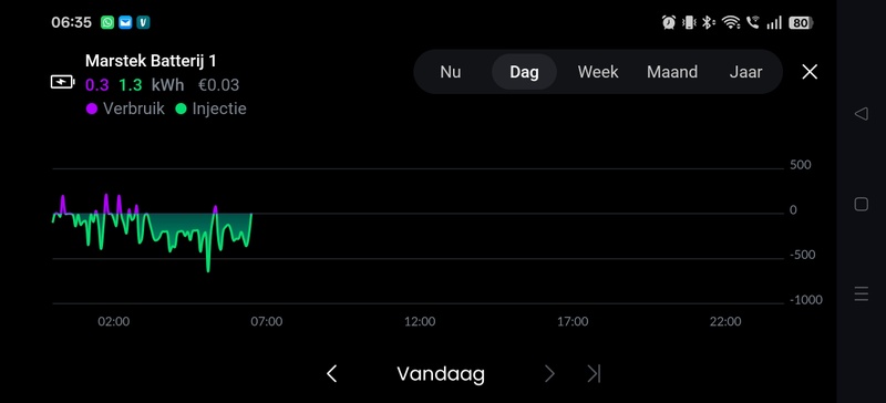

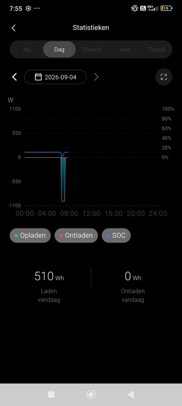

  • Yargo
  • Laatst online: 19:56
Mijn 2 Venus E's V2 presteren de laatste week een pak minder goed dan ze vroeger deden. Bij deftig weer en voldoende opgeladen accu's kwam ik nooit boven de 1kwh netafname per dag. De laatste week is dat tussen de 3 en 4 kwh. Dit had ik vroeger niet. Als ik naar de Homewizard app kijk zie ik voor afgelopen nacht ook geregeld wat paarse piekjes van 100 a 200 watt waar de nacht normaal gezien enkel groen (afgifte) was.
Er is geen FW update van de batterijen gebeurd (wel van de app), enkel onlangs CT003 moeten uit trekken omdat hij weer eens de verbinding verloren was met de batterijen. Firmware batterijen staat op 158
Nog iemand die dit gedrag bij zijn batterijen de afgelopen week opgemerkt heeft?

  • RezzZ
tweeek schreef op donderdag 3 september 2026 @ 22:42:
Meestal lees ik juist andere dingen.
nee ze raden idd aan om het via wifi te doen, maar hoe dom is het dat ze niet gewoon kijken of het apparaat een actieve internet/netwerkverbinding heeft? Een LAN kabel is ALTIJD beter dan wifi dus waarom MOET de update juist over wifi?! Dat is toch gewoon idioot ontworpen? Als je de batterij in een kelder / garage / tuinhuis hebt staan met daar slecht wifi signaal maar wel UTP hebt liggen daar, dan moet de batterij toch nog steeds net zo goed werken als hij via een netwerk kabel een goede stabiele internet verbinding heeft?

Dat is bij de v3 precies zo.
LAN/WiFi/RS485 stoppen zodat er niets anders met de batterij kan praten.
Batterij opnieuw opstarten.
Update door de Marstek app via BT naar de batterij.
Dit wordt ook duidelijk door Marstek in de update procedure beschreven.

Avenger 2.0 schreef op vrijdag 4 september 2026 @ 12:04:
Inderdaad, v158 is wel stabiel (gewoon niet aan de LED bar optie komen).
Gaan echt geen verdere updates meer komen voor v1/v2, wat ik eigenlijk niet erg vind gezien hoe ze nog aan knoeien zijn met v3 en v150 firmware momenteel :+
Wat is er hier mis met de V3, staat nu op zelfconsumptie ...... met de V150
Afbeeldingslocatie: https://tweakers.net/i/ZikypfFxcr0MaMOgSt736234dWw=/800x/filters:strip_icc():strip_exif()/f/image/9OfMfDJRLBRhzdmNzBdgxTXA.jpg?f=fotoalbum_large

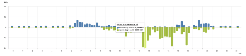

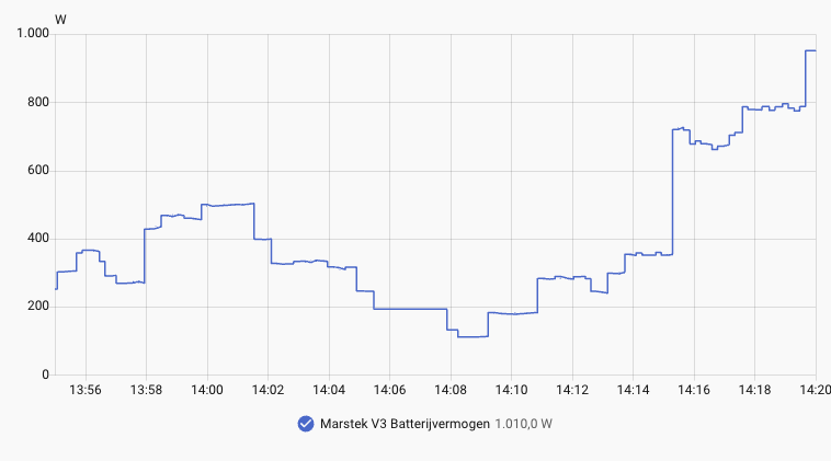

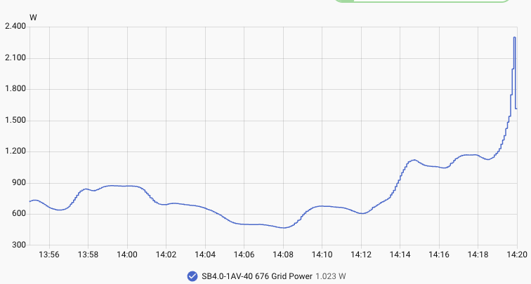

Sinds een aantal dagen heb ik thuis ook een Marstek Venus E V3 staan.
Tot op heden ben ik wel tevreden, maar ik merk toch een paar dingen op die me raar lijken.
De batterij is via lan gekoppeld aan mijn netwerk. Wifi is ook actief. De batterij is verbonden met de P1 meter van mijn Homewizard.
EDIT: was inderdaad de verkeerde dag in Mijn Fluvius 🙂
Ik was aan het kijken naar de waarden in Mijn Fluvius voor gisteren en daar viel me op dat gedurende de dag (3/9) ik toch nog heel wat heb teruggeleverd:
Afbeeldingslocatie: https://tweakers.net/i/PQUZ8AII6j8Iz2qYf4pIq2rofus=/800x/filters:strip_exif()/f/image/mwrBNVSgUZ1oLNruZKYOTbEZ.png?f=fotoalbum_large
Als ik dan kijk naar de waarden van mijn accu, dan zie ik dat deze gedurende 14 tot 14u15 aan het laden was (waardes uit HA):
Afbeeldingslocatie: https://tweakers.net/i/UwZkdLBIbtSUry5DRsyedSufIMM=/fit-in/4000x4000/filters:no_upscale():strip_exif()/f/image/mTIPCojEryebUlITrRS9lGff.png?f=user_large
Mijn zonnepanelen waren op dat moment ook energie aan het opwekken. Rekening houdend met een ongeveer sluipverbruik van 2 a 300W komt dit ongeveer overeen met de laadgrafiek van de Marstek.
Afbeeldingslocatie: https://tweakers.net/i/c_udVoUvCIHNdHF9uMTyHWjh35A=/fit-in/4000x4000/filters:no_upscale():strip_exif()/f/image/CGdkUvi0gj8HGCTzupbPf2Gz.png?f=user_large
Als ik dan naar mijn P1 waardes kijk, zie ineens een rare piek rond 14u05, die ook overeenkomt met het max vermogen van de accu. Deze kan ik niet goed thuisbrengen.
Toch zit deze mooi rond 0 (NOM), waardoor ik de teruglevering van 0,399kWh in Mijn Fluvius ook niet kan thuisbrengen.
Afbeeldingslocatie: https://tweakers.net/i/IBMD4iAdyDqaZCT6646DBHEHuPU=/fit-in/4000x4000/filters:no_upscale():strip_exif()/f/image/kO7I4MFMexH3orBqm0HILeWO.png?f=user_large
Gedurende de hele dag heb ik in totaal meer dan 5kWh teruggeleverd volgens Mijn Fluvius, maar toch was mijn accu op het einde van de dag niet helemaal vol:
Afbeeldingslocatie: https://tweakers.net/i/ieIfG6zHnV-KIxzTL5FVnA9Ypoc=/fit-in/4000x4000/filters:no_upscale():strip_exif()/f/image/YLOwhiI1a0Jm0bgpHKOdqoi8.png?f=user_large
Iemand die hier wel een verklaring voor heeft?
Venus E V3 (V150.119.115) - Monitoring met HA Modbus - sturing met Astrameter/Homewizard P1
  • Jim423
  • Laatst online: 20:46
Als je in de app van de SB4.0 kijkt heeft deze dan ook daadwerkelijk 8kWh geleverd op 03/09? Volgens mij zit je in Fluvius nu op 02/09 te kijken.
[ Voor 23% gewijzigd door Jim423 op 04-09-2026 16:23 ]

  • Mg4gebruiker
  • Registratie: Februari 2025
  • Laatst online: 22:31
gangofrs schreef op vrijdag 4 september 2026 @ 09:44:
Nu de dagen weer korter worden, merk ik dat mijn Marstek V1-batterijen (ik heb er 3) 's nachts grotendeels volledig ontladen zijn. Tegen de ochtend is de batterij echter zo leeg, dat hij opnieuw begint bij te laden van het net.
Ik vermoed dat dit komt door het relatief lange aantal uren zonder zonneproductie en het sluimerverbruik van de batterij zelf (ledjes, wifi-verbinding, elektronica, enz.). Daardoor lijkt er iedere nacht al snel zo'n 0,5 kWh uit het net te worden gehaald.
Dat kan toch niet echt de bedoeling zijn? Op die manier gaat een aanzienlijk deel van het rendement van de batterijen verloren, zeker in de winter wanneer er minder zonneproductie is.
Hoe pakken jullie dit aan? Is dit normaal? Is het in de winter, zeker tijdens langere periodes met weinig zon, beter om de Marstek V1 tijdelijk uit het stopcontact te halen en bijvoorbeeld op 50% geladen weg te zetten? Of zijn er andere instellingen/manieren om te voorkomen dat de batterij 's nachts onnodig energie van het net verbruikt? Ik zou er geen probleem mee hebben dat die maar tot 20% ipv 11% ontlaadt, maar dat lijkt geen instelling te zijn voor een V1 batterij.[Afbeelding]
Je SOC dipt naar 0. Dat kan een bug zijn maar ik denk dat de batterij daarop reageert met een stroompuls. Daarna gaat hij direct weer naar het minimum
Weheat Flint FE, 7X325 O, 8X325 W, SE4000h, 2x Marstek Venus E 3.0, MG4 ER

schouwb schreef op vrijdag 4 september 2026 @ 15:35:
Je Marstek laadt aan max 2500W. Als je PV bijvoorbeeld 4000W opbrengen en je huisverbruik is 300W. Dan stuur je nog 1200W terug. Dat is perfect normaal. Ik stuur op echt zonnige dagen ook veel terug (of het gaat de auto in)
sorry, verkeerd gelezen op je grafiek waardoor bovenstaande niet van toepassing is

vifra schreef op vrijdag 4 september 2026 @ 14:23:
wat is er te "geloven" ? Het is ene batterij hé ... niet een toestel waar je leven in steekt. Als dat ding doet wat het moet doen - waarom ierts aanpassen dat mogelijks de werking verstoort ?
Daarnaast - een beveiligingslek - een firmware is een stukje software en die toestellen praten toch met het internet ... als die software iets "zwak" heeft in veiligheid en een nieuwe firmware zou dat oplossen - dan lijkt me dat wel verstandig ...
Ik zeg nergens dat er reeds een firmware is uitgebracht specigfiek voor een veiligheidslek dicht te gooien ... toch niet dat wij weten. Wat historiek van firmwares:
  1. V1- en V2-modellen maken gebruik van de algemene "Control"-firmwarelijn.
    • v158: Voegde de optie toe om de fysieke LED-indicatielampjes op de batterij uit te schakelen.
    • v156: Introduceerde een handmatige aan/uit-schakelaar voor de Bluetooth-broadcasting, voegde configuratieopties toe voor externe servers en verbeterde de algemene stabiliteit van de OpenApi.
    • v155: Stabiliteitsupdate om de standby-problemen van v153 definitief op te lossen. Voegde tevens ondersteuning toe voor het instellen van specifieke net-reguleringsstandaarden en gecumuleerde laad-/ontlaaddata.
    • v153: Optimaliseerde de laad- en ontlaadstrategieën en voegde ondersteuning toe voor wifi-netwerken zonder wachtwoord. (Veroorzaakte bij sommige gebruikers een bug waarbij de accu ongewenst in standby sprong).
    • v139: Zorgde ervoor dat de bekabelde LAN-verbinding direct functioneel was.
    • v135: De oorspronkelijke basisfirmware waarmee de eerste generatie V1-modellen in de fabriek werden uitgerust.
  2. De V3-modellen hebben grotere firmwarebestanden en een specifiek voor dit platform ontwikkelde firmwarearchitectuur.
    • v150: Verbeterde de stabiliteit van de Local API en loste problemen op waarbij firmware-updates via HTTP faalden bij gebruik van een ethernetkabel. Voegde tevens de functie Spitzenlastkappung (Peak-shaving) toe aan de energiemodi.
    • v149: Automatisch uitgerolde stabiliteitsupdate die voornamelijk communicatiefouten tussen de omvormer en het BMS oploste.
    • v148: Voegde een automatische databackup-functie toe, optimaliseerde de fasedetectie en de verbinding met de slimme energiemeter. Loste daarnaast netwerkfouten op binnen de ethernet-MQTT-verbinding.
    • v147 / v1476: Stabiliteitsupdate gericht op de MQTT-verbindingsbetrouwbaarheid voor de V3-hardware.
    • v144: Een grote functionele update voor de V3. Introduceerde de optie om zelf een vermogensbaseline in te stellen voor de anti-backflow (tegenstroombeveiliging). Voegde daarnaast Modbus TCP-ondersteuning toe via LAN, maakte XID/VID-serverkoppelingen mogelijk voor systemen zoals Home Assistant en voegde integratie toe voor 4 nieuwe typen digitale meters.
dus bv. v158 - die led aan of uit ding - dat is pas belangrijk (ahum) als je daar echt op zit te kijken. bv. mijn situatie - die staat in een schuur - hoe die ledjes flikkeren of niet zal me een worst wezen ... dat is dan geen reden voor mij om die firmware echt te installeren ...
bvb 154-155 - ik heb zelf de v153 draaien om mijn v1 - en die werkt mooi stabiel bij mij. Dus ik ben gespaard van die bug - en zie dan ook geen reden om de v154 /155 wel er op te zetten.
Op mijn V2 draai is 157.3 en eigenlijk wil ik geen andere, want die is gewoon stabiel. Met 1500W laden gaat er 4,77kWh accu in van 12 naar 100%. En ik haal er 4,53kWh uit over de dag. Hierbij ontlaad hij wel constant tussen de 120 en 260W met af en toe pieken naar 800W.
Mijn V3 draait op V148. Die is ook heel stabiel. Met laden op 1500W laad deze van 12 naar 100% met 4,91kWh. Dus hij lijkt inefficiënter te zijn met laden dan mijn V2. Ontladen met zelfde verbruik is 4,136kWh van 100 naar 12%.
Het lijkt er op dat de V2 het gewoon beter doet dan de V3. Maar cijfers zeggen niet helemaal het verhaal. Bij 100% efficiency zou er dus 0,0513*88=4,514 kWh uit moeten komen. En met de V2 zit ik dus over het theoretische maximum heen van 88% van 5,125kWh. En dat klopt dus niet. Dat betekend:
  • of de cijfers in de Marstek kloppen niet;
  • of 12% is niet 12% en veel dieper:
Ik moet er dus een analyse van HA tegen aan gaan houden om de juiste waarden te krijgen. Maar wel met de waarden van mijn Shelly’s. En dat heeft wat meer analyse nodig.
☀️ 8 x 430wp op zuid | ☀️ Huawei SUN2000-3KTL-L1 | 🔋 2 x Marstek Venus-E (V2 en V3) | 📱 Home Assistant | 🚗 Kia EV6-LR 2024 |🔌 Delta 8/8
WargamingPlayer schreef op vrijdag 4 september 2026 @ 19:16:
Bij de v1/v2 wordt op 11% weergegeven (en ontladen gestopt) als een bepaald minimaal celniveau (ik dacht 3,1V) wordt bereikt. Bij de v3 en (vanaf) bepaalde firmware of BMS wordt er vanaf 100% een vaste hoeveelheid ontladen en dan stopt de batterij op 12% ongeacht wat het minimale celniveau is (dus kan nog gerust een kleine kWh in zitten). Mogelijk is dit gedaan om zo veroudering van de batterij onzichtbaar te maken (gezien er altijd een reserve over blijft om in de toekomst te gebruiken). Bij photovoltaikforum hebben ze dat via testen gevonden.

Er gebeuren toch vreemde zaken met de Marsteks. Het is een zonnige ochtend en op het moment dat ik in de app kijk welken de panelen 1,1kW op. De afwasmachine draait en zou de zonnestroom moeten gebruiken. En, als dat niet genoeg is en de batterijen geladen zijn, dan trekt hij daar ook stroom uit. Het is immers zelfconsumptie modus. Maar beide batterijen staan op laden (760W en 184W). Ze souperen maw de hele zonnestroom op, want de rest is omvormerverlies. Dit betekent dat de afwasmachine gewoon op het stroomnet draait.
