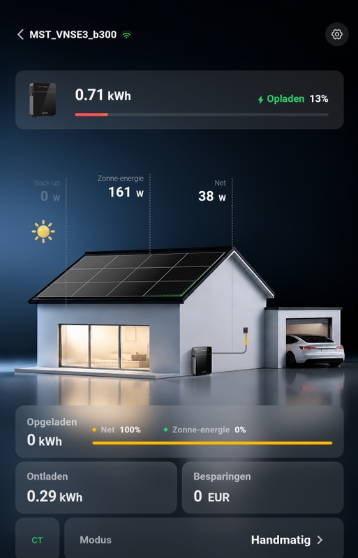

Mijn 1 Venus EV3 en een Homewizard P1 meter is de nieuwe versie van de app niet heel duidelijk. Gisteren had ik nog 2 lijntjes: Solar, grid en back-up. Daar leek de app willekeurig waarden van solar en grid te vermengen. Sinds vanochtend is solar helemaal verdwenen en zie ik alleen nog "grid", waarvan de waarde nooit overeenkomt met de waarde die je ziet wanneer je doorklikt op de huidige status van de batterij.
Kortom; ik heb geen idee wat de waarde van de info op het hoofdscherm is.

de nieuwe interface is grafisch wat meer afgelikt, maar is vooral wennen wat wat wilt zeggen ... op zich zijn de statistieken toch wel steeds de basis info bronnen ... niet dat grafisch tadake ... dat is enkel voor te showen aan vrienden (leken in de materie)

Ik heb over grid/net en solar met Marstek gecommuniceerd. Dit is wat zij beweren:
"It allows you to see the energy drawn from the grid or, conversely, the energy fed back into it. The "Solar" section corresponds to the photovoltaic power produced by your solar panels. This energy can be used to charge the battery or directly power electrical devices. The displayed value comes from the solar inverter and can be retrieved via the connected meter or CT.
'Grid’ refers to power from the mains supply and does not include power from solar panels.
Maw in zelfconsumptie mode laadt hij bij mij dan 803 W van het net en 916 W van mijn panelen. Dezelfde soort getallen staan nu ook in het hoofdscherm. Conclusie: of zelf-consumptie bestaat niet, of zij snappen niet dat de stroom van de panelen via de grid aansluiting (=stopkontakt) binnen komt.
Dan blijft nog de vraag over hoe zij denken de teruglevering te kunnen zien want de meter registreert alleen wat echt terug de grid op gaat. Om te weten hoeveel van de productie echt de batterij in gaat moet de ct003 te weten komen van de omvormer. Maar die zijn niet gekoppeld.....
Weheat Flint FE, 7X325 O, 8X325 W, SE4000h, 2x Marstek Venus E 3.0, MG4 ER

De V3 ging vannacht zomaar even voor enkele minuten laden om daarna weer te ontladen naar de 12% grens. (enkele minuten met laag vermogen +-40watt)
Ik meen dat dit wel eerder al was voorgekomen in deel 1 met de V1/V2.
In ieder geval de eerste keer dat het mij opviel.
Afbeeldingslocatie: https://tweakers.net/i/n84YjVGQB-pcSjUT5v0XUY3bgYY=/x800/filters:strip_icc():strip_exif()/f/image/ajAuJKL2O4prfMrkoZaegHQ8.jpg?f=fotoalbum_large
[ Voor 3% gewijzigd door tweeek op 02-09-2026 13:37 ]
7 x 440 WP zuiden, Solis mini 3000-S6 / App bedienbaar, 45km ligier, HW P1, Marstek venus V3 & V1 5,12kWh V158 / BMS216 APP V1.6.75 , A+++ , Etna inductie 4pits, 80 liter boiler masterwatt E-smart, Duco WTW/ventilatie zonneplan dynamisch schultenbraü

Maar dan nog moet dat getal waarmee worden geladen van het netstroom getaald afgetrokken worden. En in principe kom je dan op 0 net/grid uit. Want vij zelfconsumptie gaat juist erom alles uit de zonnepanelen te halen.
Ja maar hun benamingen kloppen gewoon niet. Wat zij ''grid/net'' noemen is gewoon het laadvermogen. Dat cijfer op zich klopt wel met het effectieve laadvermogen net zoals de procentengrafiek van onder ook klopt (grid vs zonne energie).
Mercedes GLE 350de / EV lader Easee + equalizer/ PV 4000Wp Oost + 7200Wp West / 2x MT Venus 5,12kW V158.1 BMS V216 CT003 Astrameter / HW P1 / Raspberry Pi + Home Assistant + Shelly Walldisplay X2/ 3x Tosot airco / Segway Navimow H800
Druppeltje_ schreef op woensdag 2 september 2026 @ 15:11:
Ziet er ook uit als iets wat een stagiaire of jobstudent met AI in elkaar geknutseld heeft.
Net zoals de firmware, want v150 zit vol met bugs. Blijkbaar hebben ze de LED balk aan/uit knop nu ook in de v3 gesloopt :+ Eigenlijk blij dat de v1/v2 geen updates meer krijgt, dan kom ik niet in de verleiding om te installeren en mij hoop miserie op men nek te halen. Nu weet ik tenminste wat de bugs en problemen zijn in de laatste / huidige firmware en kan ik erom heen werken.

Ik denk dat het aardig complex gaat worden voor een accu app om alle energie stromen goed in beeld te brengen. Als dat je (niet persoonlijk) beeld van een accu app is dan zit je er naast denk ik. Daar heb je HA voor en al sik kijk wat het energie dashboard mij toont in HA dan kan ik daar ook op gaan fitten.
Mijn accu hangt aan het grid/net en of dat overschot is of het echte grid weet de accu niet. Dat wordt best complex en ligt buiten de app range denk ik. Zonne energie zit er wel op maar is denk ik primair voor de accu's waar ook PV op aangesloten zit. Dan kan die dat meten.
Duidelijker zou een extra powerline zijn die overschot laden laad zien. Dan weet je dat het niet uit het grid/nuts komt.
Hoe de app dat nu bepaald voor een V2, geen idee. Maar PV overschot > grid > accu klopt gewoon.
En als de accu ontlaad dan heb ik ook nog steeds PV opbrengst. Ik zie daar niets van.
Ook de positie van de wagen en model, kleur daarvan kan ik niks mee. Is dat een issue?
Bij accu;'s met wall charger optie wordt dat wellicht wel interessant.
En wat niet is kan nog komen.
