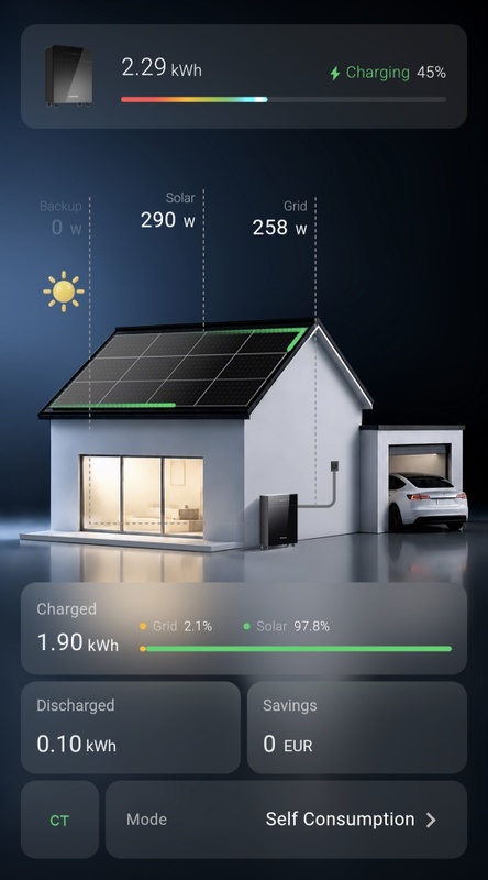

Inderdaad. Ook op android. En nu is het hoofdscherm ook weer actueel. Is vannacht kennelijk automatisch uitgerold.
de waarden in het hoofdscherm lopen nog steeds achter. Maar nu ik naar het nieuwe scherm van de batterij kijk verbaas ik mij wel over wat ik zie. Ik zie input vanuit de panelen en het net.
Afbeeldingslocatie: https://tweakers.net/i/e7aefsRoMCzb509g6VZ34wUHPGI=/x800/filters:strip_icc():strip_exif()/f/image/WMDKgURlmRenPFazsxtOGrye.jpg?f=fotoalbum_large
Op dat moment leveren de panelen ongeveer 1,6kw dus de waarde voor zonne-energie kan kloppen. Maar waar komt die 803 watt van het net vandaan komt? De batterij moet alleen de overtollige zonne-energie gebruiken.

Mg4gebruiker schreef op zaterdag 29 augustus 2026 @ 08:48:
~[Afbeelding]
Is dat ''net'' gedeelte niet gewoon hetgeen de batterij aan het laden is? Marstek hanteert 1 en dezelfde app voor al zijn producten. Dus ook degene met een rechtstreekse pv ingang op de marstek. Volgens mij is bij de Venus E wat in de app als ''net'' aangeduid gewoon de waarde die je aan het opladen bent, wat ergens logisch is want hij steekt gewoon in op het stroomnet. Maar die term kan wel eens voor verwarring gaan zorgen, net zozeer als ''zonne energie'' ook gewoon niet klopt. De Marstek kan onmogelijk je pv opbrengst weten. Hij kan wel weten wat er over is om mee op te laden, maar dat is niet per definitie hetzelfde als de opbrengst.
[ Voor 13% gewijzigd door Druppeltje_ op 29-08-2026 10:40 ]

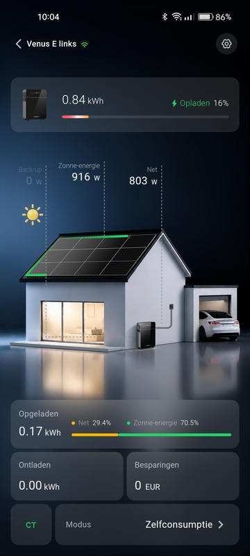

Niewe app software , android, ziet er qua opmaak goed uit. Alleen de datastromen kloppen niet.
Bij charged staat grid 16% en Solar 84%. Maar het huisje laat geen solar datastroom zien. Wel de Grid input die dan weer overeenkomt met het solar overschot.
Zijn er combinaties V3 (?) met CT(?) waarbij je kan aangeven op welke fase solar zit? Of hoe werkt het bij mensen die wel een solarlink datastroom zien?

Druppeltje_ schreef op zaterdag 29 augustus 2026 @ 10:47:
De app zal met de huidige werking nooit kunnen zeggen hoeveel PV opwek je hebt.
Daar zat ik ook aan te denken maar in NOM modus is het laadvermogen gelijk aan overschot is gelijk aan solar, toch ? Als je van grid gaat laden zal je geen solaroverschot hebben. Wederom gekoppeld aan gekozen modus.
🇳🇱 🔋 Marstek Venus E v2 | EMS 158, BMS 216, App v1.6.75 | M5 Stack | HW P1 | ☀️1,9kWp zuid |
3DWim schreef op zaterdag 29 augustus 2026 @ 10:57:
Niet per definitie. Als je 2000W opwek hebt en je verbruikt 1000W. Dan zal je batterij met 1000W gaan opladen in NOM. Maar de app geeft in dit geval dan 1000 als ''zonne energie'' weer. Bijkomend is er hier momenteel voldoende opwek zodat de Astra meter de 2de batterij heeft ingeschakeld en dan zie ik dat de cijfertjes helemaal niet meer kloppen. Het enige dat (bij mij alleszins) klopt is het grid gedeelte. Tenminste als je grid bekijkt als hetgene de marstek aan het laden is, dus ook niet echt grid, gewoon laadvermogen via de stekker zal ik maar zeggen. Het zonne energie gedeelte is zelfs verschillend bij de 2 batterijen.
[ Voor 7% gewijzigd door Druppeltje_ op 29-08-2026 11:04 ]

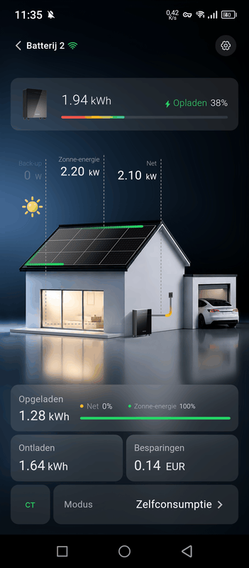

  • MrDenna
  • Registratie: Mei 2014
  • Laatst online: 23:00
Volgens mij geeft hij bij de Venus E V3.0 die lijn ook weer voor de zonnepanelen energie. Bij mij zit die lijn vanuit het dak naar de batterij in die animatie er niet in en daarbij dus ook geen weergave van het vermogen van de zonnepanelen richting de batterij net als bij de netstroom. Gaat bij mij om de Venus E V2.0.
MrDenna schreef op zaterdag 29 augustus 2026 @ 11:31:
Dit is ook V2. Maar ik verwacht dat ook bij de V3 er geen lijn van zonnepanelen naar batterij gaat. Per slot van rekening word elke Venus E via de stekker geladen.
Afbeeldingslocatie: https://tweakers.net/i/cP9nj0faNHU1zIqsy326W32szeM=/x800/filters:strip_exif()/f/image/cgwsJsdqYk0jB8T8NQi6bFbN.png?f=fotoalbum_large
Mercedes GLE 350de / EV lader Easee + equalizer/ PV 4000Wp Oost + 7200Wp West / 2x MT Venus 5,12kW V158.1 BMS V216 CT003 Astrameter / HW P1 / Raspberry Pi + Home Assistant + Shelly Walldisplay X2/ 3x Tosot airco / Segway Navimow H800

3DWim schreef op zaterdag 29 augustus 2026 @ 11:19:
Heb je in jouw grafische voorstelling ook 2 accu's staan?
Ik zie net overigens het licht in mijn huisje aangaan, ik weet alleen niet waarom....
Het licht in mijn huis staat nu ook aan. Waarschijnlijk denkt de nieuwe app nu dat het nacht is . Nu nog een update voor mijn hersenen en dan zal ik de mooie animaties ook begrijpen🥱

  • tweeek
  • Laatst online: 00:51
Druppeltje_ schreef op zaterdag 29 augustus 2026 @ 11:38:
~[Afbeelding]
In de app zie ik de V1 in het oudere beeld en de V3 in het vernieuwde beeld, misschien te maken met dat ik het nog niet met de marstek "CT" verbonden heb.
Nu zijn beide apparaten zichtbaar in nieuw jasje. :henk

Update:
Afbeeldingslocatie: https://tweakers.net/i/gHqh2b91HZ0cXoQ7fBK-iapskJY=/x800/filters:strip_icc():strip_exif()/f/image/5Om7UIYj61mgTOoEq4y7MM3y.jpg?f=fotoalbum_large
Geen idee waarom maar ik heb ineens een zonnetje (dag ?) en PV opbrengst. Getallen zeggen inderdaad weinig. Dwz grid is exact wat accu laad. Waar PV vandaan komt weet ik nog niet...
Enige wat ik in de app gedaan heb is backup uit en aan gezet. Om te kijken wat de animatie doet.
Het kan ook zijn dat of de db in China nog gevuld moet worden met een P1 analyse of dat de app even nodig heeft om P1 te ontrafelen. Per slot van rekening was de parameter PV nog niet aanwezig voor deze update.

  • THE_BASE
Een DSMR 5.0 meter maakt best een verschil. 0.0 kWh lukt hier niet in de nacht, maar ben wel van 0.5 kWh naar 0.2 kWh gegaan. En nu op vakantie zit ‘ie in de nacht op 0.1 kWh. Strakker ga ik hem niet krijgen.
En twijfel zelfs om de Marstek op 800 te laten draaien, ga die aparte groep niet terugverdiend krijgen.

  • THE_BASE
Geef ze even de tijd, maar de UI van de app op iPhone ziet er wel steeds beter uit.
Afbeeldingslocatie: https://tweakers.net/i/bS6aFRKH-WhC6mYUG2bJ8JNVL0s=/x800/filters:strip_exif()/f/image/D3lk5PpuZMd5XjmqSZwdsBXS.png?f=fotoalbum_large
