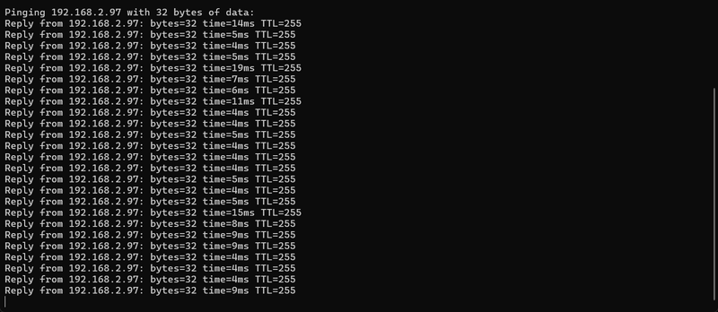

Bam. Oude CT003 (die met externe antenne) en veeeeel beter. ;) Nu verder met de HA inrichting.
Afbeeldingslocatie: https://tweakers.net/i/dUslecR_0PG2_vWJgvQdZyQgZFI=/800x/filters:strip_exif()/f/image/OIbYDAUHtSf2mF2fUP0QMBXo.png?f=fotoalbum_large
Yvo, als je meeleest ;) Bedankt :P

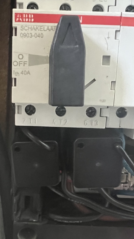

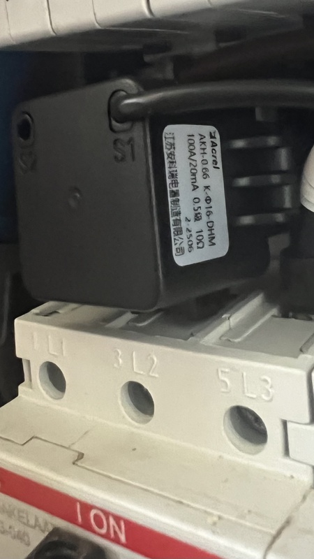

Hansieo schreef op dinsdag 25 augustus 2026 @ 08:47:
de CT002 zelf is geen probleem, ik heb nog 2x 4-slots over, maar de CT klemmen? 3 stuks, en als die aan de maat zijn...
Mooie aanleiding voor de maandelijkse visuele inspectie…
Ze zijn toch wel groter dan ik me herinnerde ;) de klem zelf is smaller dan wat je hier ziet, onderin zijn L1 en 3 geklemd en boven L2. 3 direct naast elkaar paste bij mij gewoon niet.
Afbeeldingslocatie: https://tweakers.net/i/Oqn1JxZy4hB_wHx7YXQofIsCAM4=/x800/filters:strip_icc():strip_exif()/f/image/tFh8fjZPH5Wi71uNvgpWZa17.jpg?f=fotoalbum_large
Afbeeldingslocatie: https://tweakers.net/i/f4EbeKhV6DZdpw7wQ-OXDeM2NVg=/x800/filters:strip_icc():strip_exif()/f/image/9SlO9nab3GihJyYyhcTGaiA1.jpg?f=fotoalbum_large
Deze zijn duidelijk niet op schaal maar een indruk van de vorm van de klemmen:Afbeeldingslocatie: https://encrypted-tbn0.gstatic.com/images?q=tbn:ANd9GcTrToctrkKlwt6z-FsVuhnGNCYivaTqkyzHq2iW4iIHEg&s=10

Hier alleszins al sedert april 2025 op een gecombineerd netwerk. Eerst op een standaard telenet netwerk, naderhand wegens aanpassingen op een netwerk van TP-link deco's, telkens met 2,4 + 5,0. (Verandering van netwerk had overigens niets met Marstek te maken)
Vooral TP-Link deco’s zijn beroerd met IoT. Niet alleen Marstek. Heb een aantal andere 2.4 only devices maar zelfde laken een pak, beroerd gewoon.
Ik weet niet wat het is met Deco’s maar als ik met Wireshark aan de gang ga zie ik soms hele rare zaken. Maar ook met Netgear SG managed switches, die helpen ook een hoop omzeep, zeker in combinatie met Deco’s. Die samen in een netwerk is geen lekkere combi. Zeker als de backhaul via de Netgear loopt. Dan worden devices massaal van AP naar AP over gegooid alsof ze aan het tennissen zijn. Unmanaged Netgear heeft dat probleem niet. Met name 802.11s wordt door Netgear switches nogal eens geblokkeerd waardoor TP-Link Deco’s denken dat ze van wired naar Wireless moeten. Om er daarna achter te komen dat ze elkaar in zelfde subnet kunnen zien en weer proberen te vinden wat maar gedeeltelijk lukt.
Waar het met Marstek fout gaat is dat TP-Link (managed) devices en AP’s UDP broadcast doen op poort 27001. Ik heb gezien dat wanneer er een reset of discovery plaats vindt in een TP-Link netwerk en er veel UDP/27001 verkeer is de CT003 zich ophangt.
Een ander issue is 802.11k en 802.11v. Sporadisch zie ik dat ook op een 2.4 band terecht komen en de Marstek CT003 gaat daarvan ook over zijn nek.
Tevens heb ik het vermoeden dat de CT003 problemen heeft met meerdere AP’s met een zelfde SSID.
