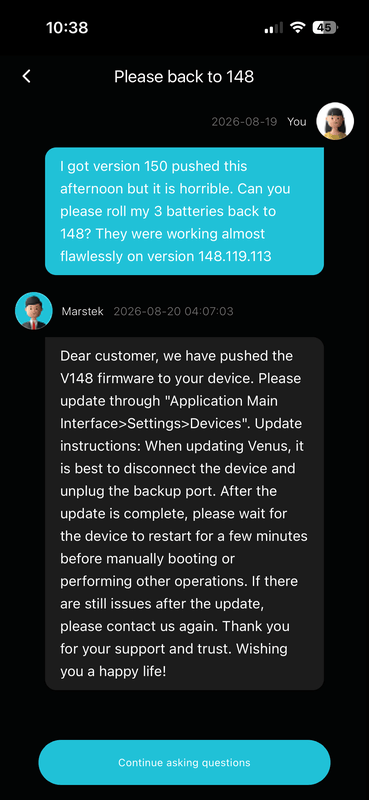

Ik heb toch de gok gewaagd om van 148 naar 150 te gaan op de V3’s omdat Marstek die naar mij gepushed had. Maar ik heb datzelfde probleem. Ook nul op de meter werkte erg beroerd. Ik had gehoopt dat er ondertussen wat meer stabiliteit in de updates zat, vooral omdat ze zelf de update aanbieden zonder dat ik erom gevraagd had maar zoals zoveel mensen hier al hebben aangegeven; het gaat bij Marstek net iets anders en als je geen problemen ervaart dan is het het beste om niet te updaten. Ik heb gelijk weer een downgrade aangevraagd en vanmorgen gekregen en ik draai nu weer op 148.119.113. Die had ik hiervoor ook en daar draaiden ze eigenlijk maanden lang zonder problemen op.

Hoe vroeg je die downgrade? Zelfde gedaan, nog geen reactie. Als ik nu naar Help & Feedback ga is het scherm volledig zwart…

Ik heb dit gestuurd;Afbeeldingslocatie: https://tweakers.net/i/_VHksQ9o7H6wW3nD9YMfkh_0nng=/x800/filters:strip_exif()/f/image/tgD5R5Uim5IKOXcCgW9xNCEv.png?f=fotoalbum_large

Dank. Kreeg net via AI de downgrade. Even wachten tot er wat meer juice in die batterij zit.

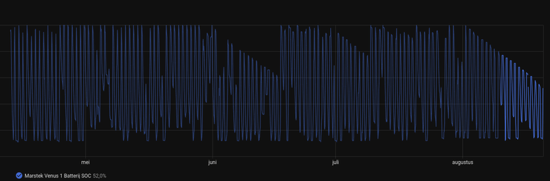

Heb ook de Marstek E via Omnibattery lopen. Fantastische software. Over de batterij zelf en hun eigen app (drama!) ben ik minder te spreken. Continue afname van capaciteit:
Afbeeldingslocatie: https://tweakers.net/i/RdmdpJe8C3WcYFXl2-y4JdkGkmw=/800x/filters:strip_exif()/f/image/M0NJnQ1mUGc2dG8Cv6UBd5zv.png?f=fotoalbum_large
Je ziet een duidelijk aflopende trend, 2x eerder met update reset van BMS/calibratie gehad maar nu dus opnieuw. Voltage is 3.6V op 52% cap. Onlading is 1.8 kwh waarna leeg (3.3V). Laatste ronde update naar v150 geen reset. Voltage verschil is 48mV dus ook niet evident een slechte cell. BT analyse laat dat ook niet zien. Geen andere manier om goede reset te doen zover ik weet of calibratie te forceren.

Ik krijg op éen van de twee Marsteks nu v150 aangeboden. Zitten nu op 149.115.
Wat zijn de ervaringen met deze update?
[ Voor 10% gewijzigd door Mg4gebruiker op 22-08-2026 13:11 ]

Mg4gebruiker schreef op zaterdag 22 augustus 2026 @ 13:10:
same hier, in de app, maar ik stel het nog uit.
hij geeft sindsdien wel aan dat de batterij offline is, maar als ik in de app deze wil bekijken, draait hij wel, en geeft weer dat hij het ook netjes deed (laad en ontlaad gewoon over de verstreken tijd).

artjan schreef op zaterdag 22 augustus 2026 @ 13:13:
Dat is afgelopen week meermaals besproken. Volgens Marstek zijn ze hiermee bekend en werken ze aan een oplossing.
