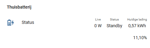

Ik heb de Venus E nu ruim een half jaar draaien. Hij blijft zonder aanwijsbare reden af en toe te stoppen met werken. Ik zit er niet heel erg bovenop, zag ik vanmorgen dat hij weer een week idle heeft gestaan.
Hij draait op een handmatig schema. Deels NOM, deels ontladen.
- De app blijkt dan uitgelogd (onthoud hij het schema niet lokaal? Is er een actieve aansturing vanaf mijn telefoon voor nodig?) Vanaf het moment dat mijn telefoon ging zwemmen deze vakantie stond de accu ook weer te idlen.
- Na inloggen werkt voor mij alleen om de accu terug te zetten naar NOM modus, het eigen schema te verwijderen, en dat weer opnieuw in te stellen. Bijzonder irritant. Back-up stroom en API staan ook weer uit. Soms lijkt een factory reset te helpen.
- Eerder had ik het ook eens, maar toen stond hij op NOM en bleek de CT niet goed verbonden. Dat vond ik nog wel een logische reden om te gaan idlen.
Firmware is up to date.
back-up stroom: Aan
Local API: Aan (ook uit gehad, lijkt geen verschil te geven)
Zijn er meer mensen waarbij de accu plotseling zich niet meer aan het schema houdt / gaat idlen? Zijn er andere oplossingen?

De app staat, als alles goed is, los van de werking van de batterij. Ik gebruik de app zelden tot nooit. Het gebeurt 1 enkele keer dat ik die uit nieuwsgierigheid eens open en ik moet dan eigenlijk altijd opnieuw inloggen, maar de batterijen zijn al die tijd gewoon hun werk blijven doen. Batterijen staan hier uitsluitend op zelfconsumptie dus over de werking met het schema kan ik me niet uitspreken. Lijkt mij er eigenlijk gewoon op dat je batterij de verbinding met CT verliest en in standby gaat. API zorgde hier bij vroegere versies steevast voor, of dat met latere fw opgelost is weet ik niet (Ik heb al sedert september geen nieuwe fw meer aangevraagd/aangeboden gekregen).
Uit het hoofd denk ik me te herinneren dat er nog mensen zijn waarbij het schema niet onthouden bleef. Best even bij Marstek neerleggen. Grote kans dat een fw update dat oplost.

Zorgt de backup (ups) functie er niet voor dat je accu vol blijft ? (daarmee geen ingesteld programma draait? )
De marstek is altijd up to date / of de laatste versie, mits er een rood bolletje bij staat dan is er een update.
En inderdaad geeft API problemen die veelvuldig te lezen zijn.
Zelf maak ik geen gebruik van deze instellingen en heb alleen een tijdschema in handmatig met verschillende regels.

Dat een marstek app meld dat je de laatste firmware versie hebt zegt niet zo veel. Dat is standaard volgens mij.
Dus zonder verdere informatie weten we dit niet.
Wat we ook niet weten is met welke P1 meter je accu werkt, P1 van HW of de CT002/003 van marstek of iets anders. Vooral qua voeding maakt dit soms een verschil.
Zoals gezegd: valt die weg of beter valt de verbinding weg (dus netwerk) dan gaat de accu in idle stand.
@tweeek : weke relatie betsaat er tussen UPS/backup en vol houden van de accu ? Er van uigaande dat dit een V3 versie is.

Leek me ook dat die los van elkaar staan, maar dat is wel het terugkerende patroon.
Ik zal Marstek eens contacten dan.

3DWim schreef op dinsdag 18 augustus 2026 @ 12:09:
Staat de accu dan ook toevallig op 11-12% ?

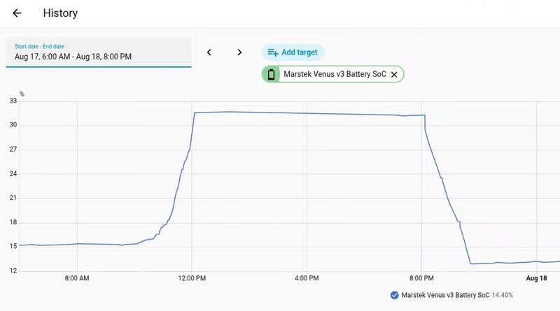

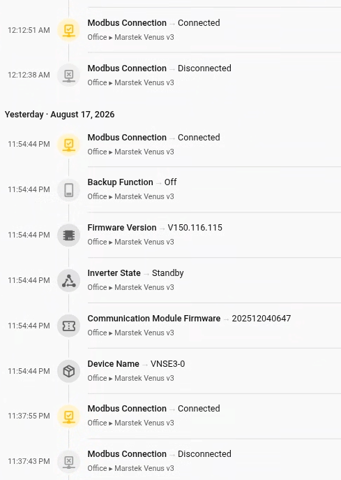

Stond op 31%. Ik merkte het omdat de auto begon te laden wat ik vreemd vond omdat de batterij nog niet vol was. Die start normaal pas met laden als de batterij volledig vol is.
Afbeeldingslocatie: https://tweakers.net/i/xPSQSXgsvjOxycREJSuiH3b5VF8=/800x/filters:strip_exif()/f/image/aJNL9gNIhDXQfYcSCPFzU01m.png?f=fotoalbum_large
Afbeeldingslocatie: https://tweakers.net/i/K_lsy4QMmcJ4UCMDnH1AH6qNKgo=/fit-in/4000x4000/filters:no_upscale():strip_exif()/f/image/vVX5o2mSaNfqCyKImG4peOc9.png?f=user_large
De log staat ook wel altijd vol modbus disconnected/connected.
[ Voor 15% gewijzigd door gvrsnor op 18-08-2026 12:23 ]

De update wodt toch aangeboden in de app en pas na accepteren in de batterij? Of staat dat bij jou anders ingesteld?

Marzman schreef op dinsdag 18 augustus 2026 @ 12:19:
Je moet inderdaad nog accepteren in de app maar omdat ik merk dat de batterij niet meer werkt doe ik de update dan maar meteen.

gvrsnor schreef op dinsdag 18 augustus 2026 @ 11:38:
Gisteren merkte ik dat mijn Marstek V3 niets meer deed. Via de knop herstart en de app eens afgesloten en dan kreeg ik een melding dat er een firmware update was. Die tot 2x toe 'succesvol' gedaan maar de batterij deed nog altijd niets en de update bleef zich aanbieden. Dan heb ik de ethernetkabel voor de modbus uitgetrokken en de update nog eens gedaan en dan ging het wel.
Agressief firmware update beleid :D
Ik check nu wel dagelijks de batterij eens maar een collega zijn batterij heeft zo al meerdere keren een paar weken stilgelegen.
Dit is een bekend “Euvel” dat modbus connector los gehaald moet worden voor een succesvolle herstart. Al kan het zijn dat je soms gewoon 10 minuten moet wachten tot hij zelf opeens herstart.

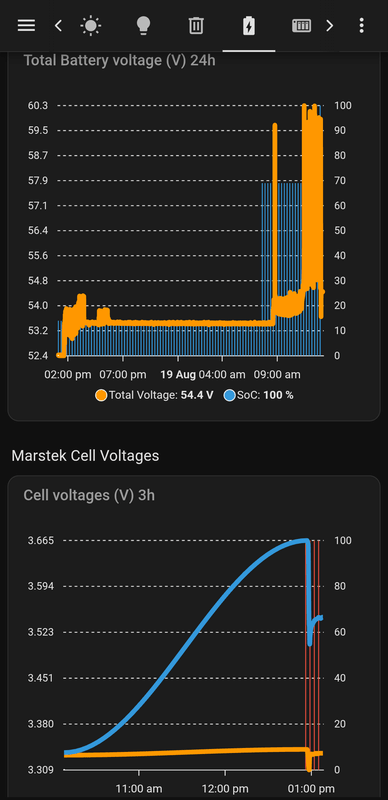

Ik heb sinds de laatste update (v158) met de LED switch ook het probleem dat de SOC niet meer update. Dit is best gevaarlijk, hij kan hierdoor lager leeg dan normaal. Ik zie over modbus ook enkel het totale voltage, geen cel voltages meer.
Na wat heen en weer met support (wifi, reboot, reset, nieuwe BMS versie 215 -> 216), waarbij niets helpt (buiten de LED terug aan zetten), in de app kreeg ik het volgende bericht:
"Dear Customer, we sincerely apologize to hear that you are experiencing issues with your device. We have detected a malfunction in your device and have initiated the “Replace First, Return Later” process for you. Once our technical team approves your request, you will receive a notification email from the Marstek app. Please click the link in the email to provide your shipping and return addresses. Typically, we will ship the replacement device first and then schedule a date to pick up the original device. If you encounter any issues, please feel free to contact us through the app at any time. Thank you for your support, and we wish you all the best!"
Iemand al gehoord van deze error code? Kregen andere dezelfde melding?
Hier een voorbeeld:Afbeeldingslocatie: https://tweakers.net/i/sBFtAnzkbCApurA4goLfE6NWTNM=/x800/filters:strip_exif()/f/image/q5ScmiRLk2ByWHFTefyAT2ig.png?f=fotoalbum_large je ziet exact wanneer ik de LED weer ingeschakeld heb vanochtend en dat hij dan ook de SOC en cell voltages weer update.

Dit weer is niet zo goed voor het opladen van de batterij }> .
Echter had ik verwacht dat hij rond de 12% zou blijven hangen, maar lijkt héél langzaam steeds verder leeg te lopen.... je zou verwachten dat hij op 12% stopt vanwege de beveiliging?
Afbeeldingslocatie: https://tweakers.net/i/Qgs4RHLNndf7j2an1bNqdrSBiJQ=/fit-in/4000x4000/filters:no_upscale():strip_exif()/f/image/PTqNmbc3fGQydokot4IKllgC.png?f=user_large

Niekniek89 schreef op woensdag 19 augustus 2026 @ 09:10:
Inderdaad, dat viel me vandaag ook op. Hij is van 12% naar 10% verder leeg gelopen, dat had ik niet eerder gezien.
AMD Ryzen 7 5800X3D | Gigabyte X570 Aorus ELITE | 32GB Corsair vengence 3200 | MSI RTX3080 Gaming Z | 2 x WD Black SN850X 2TB, Samsung 850 EVO 1TB | NZXT H7 Flow | Be quiet! Dark Rock Pro 4 | Corsair RM850x | Meta Quest 3
  • ReneK
  • Laatst online: 27-10 00:28
Luuk1983 schreef op woensdag 19 augustus 2026 @ 09:18:

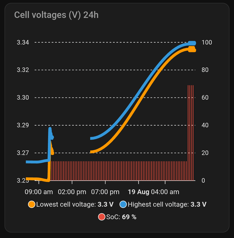

Ik heb sinds een week een nieuwe Venus E 3.0 via de omruilgarantie van dealer, en zie dit verschijnsel ook sinds een paar dagen. Mijn oude Venus had dit verschijnsel helemaal niet.
Ik zie de akku stoppen met leveren zodra de SoC gedaald is tot 0.66 kWh, net als de oude akku. Daarna daalt de SoC langzaam, met ongeveer 0.01 kWh per uur, overeenkomend met een load van zo'n 10 W.
Opmerkelijk is, dat ik via HA de cell voltages in deze periode van langzaam ontladen soms een beetje zie toenemen, met pakweg 10 mV over een periode van een paar uur. Bij ontladen zou je een daling verwachten. Het kan natuurlijk ook zijn dat de cellen zich wat herstellen als de normale belasting van een paar honderd watt gedurende de nachtelijke uren opeens wegvalt zodra een SoC van 0.66 kWh is bereikt.
In deze toestand zie ik via een HomeWizzard plug dat zowel de oude als de nieuwe akku constant 9W van het net trekken, wat het normale standby verbruik is van de akku. Als de cellen zouden leeglopen over het net zou ik een andere waarde verwachten.
Het blijft raadselachtig dit. Lekt er intern ergens stroom weg? Dat denk ik niet met een stijgende celspanning. Is de boel niet goed gecalibreerd en past het BMS systeem de SoC waarden aan?
Mijn oude akku draaide overigens firmware 148.119.115. De nieuwe werd geleverd met 147.116.114. Inmiddels heb ik een upgrade gedaan naar BMS versie 115, maar ik zie het verschijnsel nog steeds.

Hier een voorbeeld:[Afbeelding] je ziet exact wanneer ik de LED weer ingeschakeld heb vanochtend en dat hij dan ook de SOC en cell voltages weer update.
Vorige week net hetzelfde bericht ontvangen na wat heen en weer schrijven met support. Het gaat over een onherstelbare hardware fout. Die zit waarschijnlijk in alle V1 en V2 batterijen. Vraag mij af welke Batterijtype hier zal toekomen.

Ja het probleem is op te lossen door de LED terug in te schakelen. Maar goed als ze zelf voorstellen om me na 1,5 jaar een nieuwe te geven, dan zeg ik ook niet nee.
Ze hebben op de achtergrond wel liggen prutsen met mijn V2 zie ik net,... Ze hebben ~2 uur lang aan ~600w geforceerd mijn accu opgeladen. (Ik kom hem zelfs via modbus niet stoppen). Heb net de LED aangezet om te kijken welke schade ze veroorzaakt hebben. Hoogste cel voltage is tot 3.665 voor gepusht. Officiële max voltage is 3.65v voor een LFP cel... Cel verschil is tot 0.32v gegaan hierbij.
Hopelijk was dat intern voor de BMS ook de ultieme 'cutoff' maar zelf vind ik het nogal een riskante strategie. Zeker als je na 10 minuten al kan zien dat er geen soc bij komt. Maar goed ze wilden misschien zeker zijn dat het geen soc drift was. Anderzijds hebben ze niet gevraagd of ze dit mochten doen.
Afbeeldingslocatie: https://tweakers.net/i/hPEngdvy_T-sPoQXXA3eZ7BWcaQ=/x800/filters:strip_exif()/f/image/ffTCY6szYWbuq1dPlev6qRJz.png?f=fotoalbum_large
Afbeeldingslocatie: https://tweakers.net/i/eCdhIOglTABUt9WWOzrhaJ8PXcc=/x800/filters:strip_exif()/f/image/GPEjIILkRUdT18LWfk9P7YPr.png?f=fotoalbum_large
Afbeeldingslocatie: https://tweakers.net/i/wBOyMIHVTpl67LIqeyJvhwO1uOI=/800x/filters:strip_exif()/f/image/bHE8mXgBFlX8Of4MIgjbuZyo.png?f=fotoalbum_large
[ Voor 7% gewijzigd door JeffreyGorissen op 19-08-2026 13:21 . Reden: Toevoeging cel voltage grafiek ]

JeffreyGorissen schreef op woensdag 19 augustus 2026 @ 13:19:
Amai ja dan is beter dat je nieuwe laat toekomen, want de kans dat de cellen onherstelbaar beschadigd zijn nu lijkt me toch groot (de spanning zal waarschijnlijk nog wel hoger gegaan zijn ook want loopt enkele seconden achter). Toch maar raar al dat gepruts van hun kant. Zou inmiddels toch al duidelijk moeten zijn waar de fout zit en een update had voor veel mensen dit snel verholpen.
