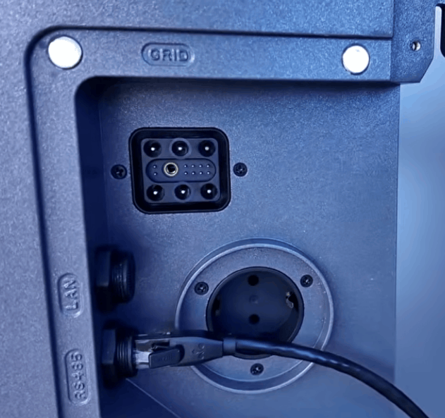

BlackShadow schreef op vrijdag 14 augustus 2026 @ 17:59:
Niemand die de v3 op dergelijke manier in gebruik heeft?
Ik zie specifiek echte ervaringen ipv korte testen omdat ik veel verschillende meningen lees.
Ik gebruik de 3 E V3 sinds mei. Ik wilde hem ook als UPS voor mijn apparaten gebruiken. Nadat ik hem in de app had ingeschakeld, levert de UPS backup poort altijd stroom en is deze gescheiden van de hoofdvoeding. Ik heb het getest door de stekker uit het stopcontact te halen en er was geen onderbreking.
Er is echter een kanttekening. Soms kan de Marstek resetten en de stroomtoevoer naar de UPS backup aansluiting gedurende ongeveer 10 seconden onderbreken. De stroomtoevoer begint dan weer, maar je apparaten zijn dan al zonder stroom. Dit is mij twee keer overkomen, dus heb ik uiteindelijk een aparte UPS aangeschaft en die ertussen geplaatst. Nu is de UPS voldoende om de overgang te overbruggen en kan ik de Marstek gebruiken totdat de batterij leeg is.
Kortom: de UPS backup poort levert altijd stroom, behalve wanneer het apparaat reset. Ik raad aan om een ​​echte UPS ertussen te plaatsen als je stroomonderbrekingen wilt voorkomen.

Ik gebruik de 3 E V3 sinds mei. Ik wilde hem ook als UPS voor mijn apparaten gebruiken. Nadat ik hem in de app had ingeschakeld, levert de UPS-poort altijd stroom en is deze gescheiden van de hoofdvoeding. Ik heb het getest door de stekker uit het stopcontact te halen en er was geen onderbreking.
Er is echter een kanttekening. Soms kan de Marstek resetten en de stroomtoevoer naar de UPS-aansluiting gedurende ongeveer 10 seconden onderbreken. De stroomtoevoer begint dan weer, maar je apparaten zijn dan al zonder stroom. Dit is mij twee keer overkomen, dus heb ik uiteindelijk een aparte UPS aangeschaft en die ertussen geplaatst. Nu is de UPS voldoende om de overgang te overbruggen en kan ik de Marstek gebruiken totdat de batterij leeg is.
Kortom: de UPS-poort levert altijd stroom, behalve wanneer het apparaat reset. Ik raad aan om een ​​echte UPS ertussen te plaatsen als je stroomonderbrekingen wilt voorkomen.
Je hebt het over ups poort. Je bedoelt de backup poort?

Klopt. Ik bedoelde de backup poort. Ik wilde mijn server, gateway en camera's beschermen tegen stroomuitval. Maar de backup poort is niet 100% betrouwbaar. Dus heb ik een UPS gekocht en die op de back-uppoort aangesloten.
Ja, de Marstek herstart soms bij een firmware update en er zijn misschien meerdere events waarbij de “backup” poort uitschakelt. Dan wil je gewoon een echte UPS hebben aangesloten.
Bedankt voor deze informatie. Je bevestigt wat ik hier en daar al las.
Ik zocht een betere oplossing omdat ik onlangs met mijn APC UPS problemen had, plots waren de batterijen kapot en lag alles uit ondanks dat er op dat moment nog gewoon netstroom was!
Maar het lijkt dat de V3 icm een APC de enige combinatie is om de V3 betrouwbaar te gebruiken als UPS.

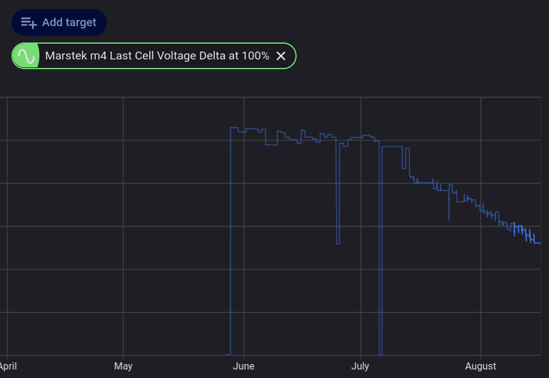

Hier het cell balancing eens geprobeerd over paar weken zoals ze in duits forum en hier eens hebben beschreven
Het is allee maar veel erger geworden 450mv deff bijvoorbeeld

nry schreef op vrijdag 14 augustus 2026 @ 20:47:
Jesus dus ook de v3 kan je niet gebruiken als ups....
Er word nog zo reclame mee gemaakt
Dingen zijn echt niet conform

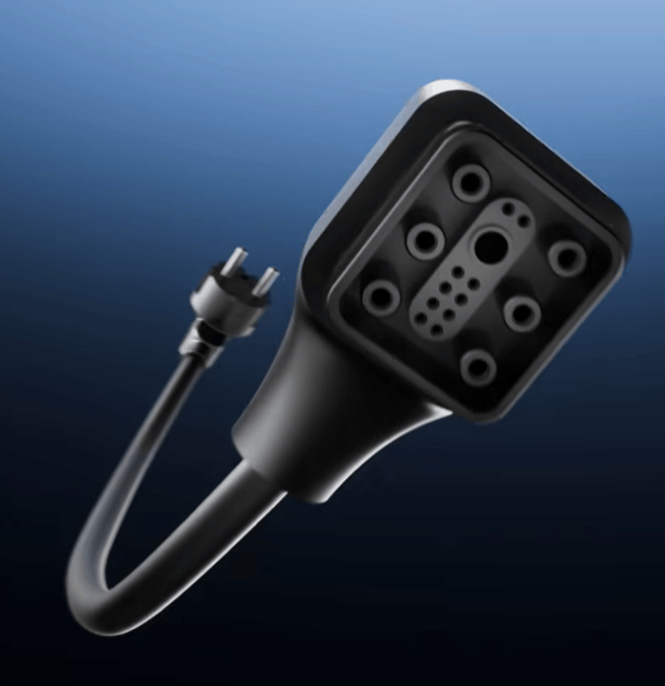

Ik heb de (installatie)handleiding van de Venus E 3.0 geraadpleegd en dit topic doorzocht maar kan het niet vinden:
Ik ben van plan om een losse groep aan te (laten) leggen en daardoor gebruik ik een YMVK 3x2,5mm2 kabel.
Heeft de marstek Venus E (ik ga de max kopen, maar daar is nog geen handleiding van te vinden) een mogelijkheide om die kabel rechtstreeks op de batterij aan te sluiten? Of moet je altijd via een (geaarde) wcd werken?
Idealiter doe ik het niet via een wcd maar direct op de stroomkabel.

  • DukeBox
MrRobin schreef op zondag 16 augustus 2026 @ 11:33:
Er zit een speciale stekker op die zover ik weet niet los te halen is van de kabel. Met geeft aan dat het een 'custom 3 in 1 cable' is maar buiten de stekker ik zou niet weten wat er verder custom aan zou kunnen zijn en of je de stekker er niet kan afknippen voor vaste montage.
Afbeeldingslocatie: https://tweakers.net/i/12uh7mbNTZIaR3QwZdsaiSaOc68=/fit-in/4000x4000/filters:no_upscale():strip_exif()/f/image/74Ck4iKFdQj0nWrBO1QGL0BD.png?f=user_large
Sluit ik mij bij aan.
  • savale
  • Laatst online: 15-10 15:47
Zie wat issues met v3, maar heb hier 4 accu's draaien die wel perfect werken op v150 en BMS v115. Na 2 maanden nu ook de cell balancing bijna helemaal goed! Laatste accu moet nog een klein stukje, maar de andere 3 zijn al top nu.
Afbeeldingslocatie: https://tweakers.net/i/8jN8cTkfgiyeBmEM5_bXlmWe00U=/800x/filters:strip_exif()/f/image/VU5qZSV3VxjC2iRhRaJL90gT.png?f=fotoalbum_large
(delta was eerst ~0.25v, nu rond de ~0.12v al)
[ Voor 4% gewijzigd door savale op 16-08-2026 12:12 ]

  • tweeek
  • Laatst online: 17:35
Betere bedrading kan zeker geen kwaad, dan wel wenselijk.
Het is misschien even een goede vraag voor in de app of naar marstekenergy .
Op deze foto zou je je af kunnen vragen dat het wellicht wel los zou kunnen.

  • 3DWim
  • Registratie: Mei 2025
  • Laatst online: 19:06
Het blijft allemal wat vreemd.
Ik vind YT video's van thuis battery, die helemaal naar China gegaan zijn en een primitieve video gemaakt hebben. Mar die spreken dus van 10kWh. marstek nl spreekt bij de venus E 4.0 over 5, 10 en 15kWh. Waaruit ik opmaak dat de accu nog gewoon 5.12kWh is, je kan ze echter opschalen met de smartbox.
Iemand een ander idee ?
Hier ook een screendump van de accu grid aansluiting, die is dus totaal anders dan de vorige betteri versies.
Afbeeldingslocatie: https://tweakers.net/i/v1F7sNnttD9pV78C6Fz7Bu3Yfvs=/fit-in/4000x4000/filters:no_upscale():strip_exif()/f/image/LHNXcbWtwZjWIUoUDh7gMyRK.png?f=user_large
Ook nu zie je de overtreffende trap van verkeerd ontwerpen:
1) haakse grid stekker die verkeerd staat, horizontaal ipv vertikaal.
2) mooie LAN en RS485 aansluitingen die VOOR de externe backup aansluiting komen te zitten.
3) ook de BU aansluiting staat verkeerd om.
Daardoor zullen de kabels van grid en backup niet vrij hangen en zeker het klepje wegdrukken. Die zit met een paar magneetjes vast.
Ook hier wordt weer een buiten opstelling, dus waterdichtheid, geclaimd.

  • tweeek
3DWim schreef op zondag 16 augustus 2026 @ 13:53:
Dat van de stekker die niet handig zit, zit er gebeiteld in, dat was het verschil met de V1 en V1.1 :)

  • DukeBox
De kabel uitvoer is aan de achterkant dus lijkt mij juist wel handig.
De ruimte is diep genoeg maar mogelijk moet je wel de LAN verwijderen om de stekker erin/eruit te halen.
Zelfde als 1.
De connectoren zullen dat dan misschien ondersteunen maar idd zou ik het zo zeker niet onbeschermd buiten zetten.

  • 3DWim
DukeBox schreef op zondag 16 augustus 2026 @ 14:00:
Aansluitingen zitten aan de zijkant van de accu. Dus op dezelfde plek. De plek is ook niet het probleem wel de orientatie van de stekkers.
Uit de video en screendump haal ik niet dat e.e.a. lekker diep is.

Een aardlekautomaat van 20A lijkt me dan weer onhandig i.c.m. een wcd die tot 16A mag gaan.
Vandaar de vraag of je de kabel direct zonder tussenkomst van wcd kan aansluiten, maar zo te horen kan dit dus niet ;(
Je kan in theorie alles aansluiten zonder wcd. Afhankelijk van je woonplaats veranderd alleen de manier waarop. In België moet er dan een werkschakelaar tussen en word het niet meer als pib bekeken maar als vaste installatie. Ze worden ook gewoon synergrid gekeurd met stekker op de normale manier (hetgeen bij de Venus Max nog wel eens problemen kan gaan geven). De regelgeving in Nederland ken ik niet voldoende om daar details over te geven. Je kan je de vraag stellen wie het überhaupt komt controleren als je de stekker verwijderd/aanpast, maar het moet natuurlijk wel veilig blijven en mag je in de toekomst geen problemen geven met eventuele verzekeringskwesties.

Nog even een idee van de "diepte" van de aansluitkant, screendump uit marstek folder:
Afbeeldingslocatie: https://tweakers.net/i/VQ8Tpmc8o8jvr82qlBgVigRxXzo=/fit-in/4000x4000/filters:no_upscale():strip_exif()/f/image/8OsEG93wLwOTcarGcz5GaSEo.png?f=user_large

3DWim schreef op zondag 16 augustus 2026 @ 15:46:
Waar baseer je dit nu op?
Zo lang je kabel maar zwaar genoeg is.
Ik ga er vanuit dat de batterij dan wel ergens een degelijke plek moet hebben waar ik de fase aarde en neutraal op kan inschroeven.
Tot nu toe heb ik alleen gelezen over de proprietary stekker die er bij zit. Lijkt me niet helemaal de bedoeling om in daar die stroomkabel direct op te zetten toch, of zie ik iets over het hoofd?

MrRobin schreef op zondag 16 augustus 2026 @ 16:14:
[...]Tot nu toe heb ik alleen gelezen over de proprietary stekker die er bij zit. Lijkt me niet helemaal de bedoeling om in daar die stroomkabel direct op te zetten toch, of zie ik iets over het hoofd?
Tenzij het een special marstek stekker is kan je die waarschijnlijk toch ook los kopen ?
Zo te zien zit er aan de verbruikerskant gewoon een normale stekker met massa/aarde, L en N. De vraag is waarom heeft marstek gekozen voor zo'n aparte aansluitstekker?

MrRobin schreef op zondag 16 augustus 2026 @ 14:09:
YMVK 3x2,5mm2 is volgens de fabrikant goedgekeurd tot 4600w, dus dit lijkt me prima.
Heb je een warmtebeeldcamera?
Ik ben benieuwd naar de beelden van de 16A automaat als je 2.5 uur lang 16A terugleverd op dynamisch kontrakt
Dat het kan wil nog niet zeggen dat het verstandig is.
https://academy.4blue.nl/...o-zit-het-volgens-NEN1010
  • DukeBox
Alternatief is om laden/ontladen op max 3kW te zetten, dan zit je ook op ~80%.

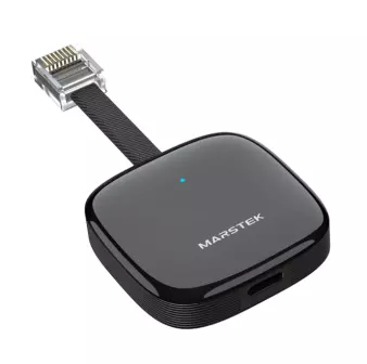

CT-verbindingsstatus kan foutief "disconnected" tonen (opgelost in HW v2 + firmware v154+)
In de start pagina zie ik bovenstaande regel staan. Wat wordt hier precies mee bedoeld?
Afgaande op deze foto lijkt er een nieuwe CT003-P1-meter te zijn? Iemand een idee wat deze beter/anders doet dan de andere?
Ik heb op dit moment 3 Venus 3 batterijen in gebruik - helaas nog steeds zonder de API - iemand een idee wat hiervan de status is met de laatste firmware versie van 6-aug?

savale schreef op zondag 16 augustus 2026 @ 12:11:
Dat is via welke weg ? Gebalanceerd?
  • savale
Maxwp schreef op zondag 16 augustus 2026 @ 22:03:
Met eigen scripts welke de balancing forceren als de accu's vol zitten.
https://github.com/kiss81/marstek_esphome
Ik heb wel het idee dat de nieuwe BMS versie al dingen beter doet, dus wellicht is het geforceerd balanceren niet meer nodig.
