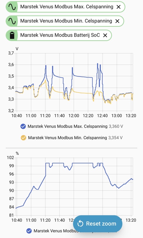

r2504 schreef op vrijdag 5 juni 2026 @ 15:44:
Ondertussen is de batterij vol (98% want sinds ik Marstek Venus Energy Manager gebruik zie ik eigenlijk nooit meer 100% staan) en de data is nu;
Cel max3,581 V
Cel min3,392 V
Δ cel191 mV
Hier ook wel van die pieken als de accu vol is en waarschijnlijk altijd wel enig verschil tussen de cellen. Edit: niet zeker wat de polling interval is, kortste staat op 10 seconden.Afbeeldingslocatie: https://tweakers.net/i/xZDdY0Q-8PntTMEPPMpOZJJk7vk=/x800/filters:strip_icc():strip_exif()/f/image/nHe4QZAMoeuacxRBvziyF8on.jpg?f=fotoalbum_large
[ Voor 4% gewijzigd door bite op 05-06-2026 18:38 ]

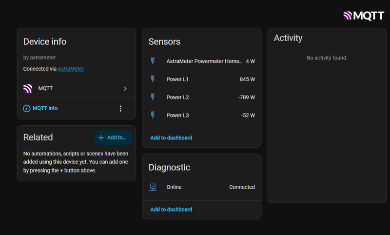

Via modbus (TCP over LAN of RS485) krijg je veel binnen.
Astrameter werkt hier ook perfect, standaard config, ik emuleer een CT002.
Iemand heeft (wellicht in het speciale modbus topic) al eens zijn uitgebreide Astrameter config geplaatst, moet ik nog eens naar kijken. Maar dan moet je een apart config bestand maken, en kan je niet de config plaatsen via de HA app GUI. Ik ben vergeten wie de poster juist was, maar onderstaande config had hij gedeeld.

GoBieN-Be schreef op vrijdag 5 juni 2026 @ 22:17:

  • NoFate
  • Laatst online: 06:15
@Druppeltje_
Als je batterijn op 800 Watt ontladen staan, dan moet je deze op 400 zetten....
MIN_EFFICIENT_POWER = 400
Stel dat je die op 500 laat staan, en je hebt een verbruik van 950watt, dan ga je 450 Watt alsnog van de grid nemen... Want 950/500 = 1.9
Dat wilt zeggen dat hij maar 1 batterij neemt...
Als je die waarde dus op 400 zet, dan ben je steeds safe en zal er nooit van de grid genomen worden
Dus bovenstaande config als basis config gebruiken zou ik niet doen, zeker niet voor als je je batterijn hebt staan op 800 Watt. Ik zou je post even aanpassen, want veel mensen gaan dat mss copy/pasten :-)

NoFate schreef op zaterdag 6 juni 2026 @ 06:07:
@Druppeltje_
Ja misschien wel. Ik dacht dat de Astrameter ook detecteerde wanneer target niet gehaald kon worden. 450 van het net nemen klopt dan wel niet in jouw voorbeeld. Hij gaat dan maximaal ontladen en dat is in dit geval 800W, dus dan neem je worstcase nog 150W van het net. Ik pas het in elk geval veiligheidshalve even aan in bovenstaande post :P

Druppeltje_
Marzman schreef op zaterdag 6 juni 2026 @ 07:29:
Is toch logisch dat je een splitter nodig hebt als je de P1 meter al gebruikt voor iets anders? Ik heb ook de Homewizzard P1 meter en gebruik die momenteel met de Marstek maar heb een splitter en de CT0003 liggen. Ik wil nog proberen of die sneller is, want bijvoorbeeld bij strijken hobbelt de batterij er een beetje achter aan, die levert dan stroom als het strijkijzer al weer stopt omdat het zo snel schakelt.
Ik kan je nu al vertellen dat je die moeite kan besparen als het enkel gaat om die pieken van bijvoorbeeld strijken eruit te krijgen. Die krijg je er nooit uit. Ik heb de CT003 9 maanden lang gebruikt en gebruik nu de astrameter (dus met de HWP1 in mijn geval). Beiden kunnen perfect NOM houden bij normaal gebruik. Maar er zijn nu eenmaal een paar huishoudelijke apparaten waar de Marstek moeite mee heeft. Strijken is er daar eentje van omdat die heel vaak, maar heel kortstondig veel vermogen vraagt en dat vermogen even snel en vaak ook weer wegvalt. Ik denk dat er geen enkele batterij bestaat die dit uitvlakt.

  • Druppeltje_
  • Registratie: Juni 2025
  • Laatst online: 03-11 10:39
Druppeltje_
Just_DH schreef op zaterdag 6 juni 2026 @ 08:46:
Ik heb beide getest en zie ook via een tcpdump op het netwerk dat de CT003 meer dan 2x per seconde data stuurt naar de batterij en daarmee net wat beter rond de 0 blijft dat de HW P1. Zie hieronder: 400ms..
08:44:30.257489 IP ct.lan.12345 > marstek.lan.22222: UDP, length 128
08:44:30.656835 IP ct.lan.12345 > marstek.lan.22222: UDP, length 128
08:44:31.058747 IP ct.lan.12345 > marstek.lan.22222: UDP, length 128
08:44:31.456756 IP ct.lan.12345 > marstek.lan.22222: UDP, length 128
08:44:31.857964 IP ct.lan.12345 > marstek.lan.22222: UDP, length 128
Je blijft met de reactietijd van de Marstek zitten. Sommige huishoudelijke pieken krijg je er nooit uit.

Druppeltje_
DSSW schreef op zaterdag 6 juni 2026 @ 11:41:
Wat is de oplossing? Heb ik die post gemist?
Dat ligt eraan wat precies je probleem is? Bij mij zat het in de wisselwerking van de Astrameter en Hamerelay. Ik kreeg na de update van Hamerelay een foutmelding die ik afgelopen jaar nog nooit had gehad.
Mercedes GLE 350de / EV lader Easee + equalizer/ PV 4000Wp Oost + 7200Wp West / 2x MT Venus 5,12kW V158.1 BMS V216 CT003 Astrameter / HW P1 / Raspberry Pi + Home Assistant + Shelly Walldisplay X2/ 3x Tosot airco / Segway Navimow H800

Druppeltje_ schreef op zaterdag 6 juni 2026 @ 10:16:
klopt, je hebt gelijk, hij gaat idd dan 150W nebem, het was nog vroeg deze morgend :-)
maar dat is 150W te veel , ik heb het aan de hand gehad doordat mijn warmte pomp van het zwembad aan het werken was snachts, had het eerder niet door, omdat mijn sluimer veel lage was voorheen... toen viel het me op, dat ik die nachten veel wan het net aan het neme was , dus die waarde op 400W gezet, probleem opgelost

Druppeltje_
NoFate schreef op zaterdag 6 juni 2026 @ 12:18:
Ik heb het inmiddels aangepast, verbruiken uit het net daar doen we niet aan mee ;)
Moet eerlijk bekennen dat ik daar geen moment bij had nagedacht omdat ze hier gewoon op 2500 staan. Toen jij het zei klonk het heel logisch maar was daar zelf niet tegen aangelopen.

  • NoFate
Druppeltje_ schreef op zaterdag 6 juni 2026 @ 12:20:
Ik heb het inmiddels aangepast ;)
Klopt, bij 2500 ontladen ga je dat niet merken, maar als ze idd jouw config overnemen, dan gaan ze dat issue idd ook hebben, voor de 800W people :-)

Net nog een Request gedaan voor de astrameter, dat als bv de P1 data wegvalt van je HWP1 meter, dan is er nu een online/offline sensor ... Blijkbaar om 1 of andere reden is er geen notificatie uit HW zelf als er een issue is met de P1 data, dit zit nu in de nieuwe update :-)
Afbeeldingslocatie: https://tweakers.net/i/PXpjOO82a4-RmfQ8ASv6w4x3wzk=/800x/filters:strip_exif()/f/image/sjP5Mle2nOJwtg9VWVFTwUcf.png?f=fotoalbum_large
