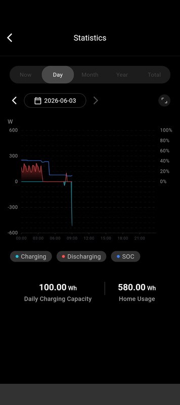

doobieters schreef op maandag 1 juni 2026 @ 21:32:
Ik heb een extreem hoge waarde bij dagelijkse laad en ontlaad waarde. Zie screeenshot. Weet iemand toevallig een fix?
Mocht iemand de fix zoeken: stekker uit het stopcontact en de batterij uit en aan zetten. Dat zou het moeten oplossen. Eventueel nog een reset.

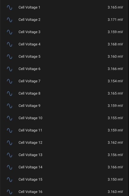

  • NoFate
  • Laatst online: 06:15
Vraagje, die cell voltages, op V1 en V2 , hoe kan je die uitlezen zonder Modbus? Hame-relay kan dat blijkbaar niet...
  • Avenger 2.0
  • Laatst online: 06:30
Avenger 2.0
NoFate schreef op dinsdag 2 juni 2026 @ 17:44:
Met de BLE tool
  • NoFate
Zou iemand me kunnen uitleggen hoe je te weten kan komen of de cellen niet meer goed zijn ? Moet je bv de batterij volledig opladen? Dan kijken naar de afwijking tussen de cel die volledig vol geladen is en de afwijking met andere? Hoeveel mag er max verschil zijn? Zelfde test met ontladen?
  • GoBieN-Be
  • Laatst online: 03-11 18:36
Test doen door van leeg tot vol te laden, noteren hoeveel kWh en dan weer ontladen van vol tot leeg en ook noteren hoeveel kWh.
Via Bluetooth of via Modbus kan je ook de cell voltages uitlezen.
[ Voor 21% gewijzigd door GoBieN-Be op 02-06-2026 20:29 ]
  • Avenger 2.0
Avenger 2.0
NoFate schreef op dinsdag 2 juni 2026 @ 19:16:
Als je van vol naar leeg er een 4 tot 4,5kWh uit haalt is de batterij in prima conditie.
De cel voltages gaan bij vol enorm verschillen (200mV verschil tussen hoogste/laagste is normaal) omdat Marstek de batterijen ongebalanceerd levert vanuit het fabriek.

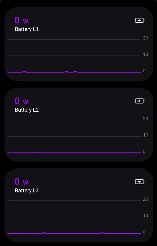

  • nry
  • Registratie: Oktober 2025
  • Laatst online: 20-10 22:17
nry
Sinds vorige week heb ik 3 Marstek Venus E 3.0 accu's. Ik heb ze per fase op een aparte stroomonderbreker aangesloten. In het begin had ik problemen met de CT003. Op NOM begon hij niet te laden en hij schommelde als hij dat wel deed.
Ik heb al een HW P1, dus ik ben daarop overgestapt en dat werkte prima. Ik heb hem ingesteld op zelfverbruik per fase. Dat werkte goed in vergelijking met de CT003.
Toen merkte ik dat hij snelle pieken in het net niet kon registreren. Bijvoorbeeld van een airfryer of strijkijzer. Ik heb een DSMR5-meter, maar die geeft elke 10 seconden een update. Op de grafieken zag ik dat de airfryer 1,8 kW verbruikt gedurende 20 seconden. Hij reageert eerst niet, dus hij haalt stroom van het net. Daarna begint hij weer stroom terug te leveren, maar de airfryer heeft de thermostaat al uitgeschakeld, dus hij levert 30 seconden lang stroom terug aan het net.
Om snellere metingen te krijgen, heb ik besloten om Shelly PRO te installeren. Na de installatie zag ik dat het apparaat waarden per seconde weergeeft. Marstek reageert nu dus binnen een paar seconden op veranderingen. En ik zie NOM, tenzij de batterijen leeg zijn.
Ik gebruik ook HW-stekkers om het energieverbruik van en naar de batterij te monitoren en ik ben tevreden met de configuratie. Nu heb ik alleen overschot op zonnige dagen en geen verbruik.
Ik las hier ook dat het apparaat 9 watt stand-by verbruikt. Dit kun je elimineren door de back-upvoeding in te schakelen. Ik ontdekte dit tijdens het experimenteren :) Ik denk dat het de relais inschakelt om de stekker uit te schakelen. Standaard is hij dus aangesloten, wat logisch is omdat je geen 9 watt wilt verspillen in de back-upvoedingsmodus, maar blijkbaar is het geen probleem om stroom te verbruiken als hij is aangesloten. :)
Nu blijft het verbruik op 0 watt, of de batterij nu leeg of vol is, dus je hoeft hem niet los te koppelen als je hem niet gebruikt.
Afbeeldingslocatie: https://tweakers.net/i/2v4CARLHLWUooh31L4DPyi1Px98=/x800/filters:strip_exif()/f/image/rUEAzyQvwPSxW5Q67X6oaNR9.png?f=fotoalbum_large

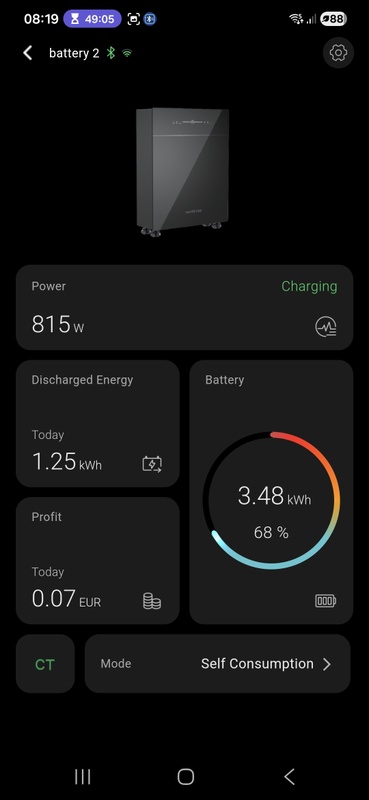

PNARI
Iemand ook al vastgesteld dat je in de app voor de V3 een andere look krijgt dan voor de V1/V2 ?
Afbeeldingslocatie: https://tweakers.net/i/gtZlZKIrJDHMksuE76TBkKWqnHE=/x800/filters:strip_icc():strip_exif()/f/image/4UyK7NZEbJSqtwTWAZacesxD.jpg?f=fotoalbum_large
Afbeeldingslocatie: https://tweakers.net/i/I0aTdp41NmJ3h4c5u7xm6XDjFGo=/x800/filters:strip_icc():strip_exif()/f/image/qcavSOycDnOBObwkKl3PvmYd.jpg?f=fotoalbum_large

  • Laatst online: 13:12
tha_crazy
Mafketel
Vannacht heeft de batterij hier ineens de SOC van 39 naar 13% gegooid in een wip zonder dat er iets uit is gegaan. Geen idee hoe dit ineens is gebeurd?
Zowel in de marstek app als op de modus tonen hetzelfde. Dus het is geen glitch.

  • NoFate
dannyro schreef op woensdag 3 juni 2026 @ 09:00:
Met Hame Relay kan dat wel. Alle cellen apart te bekijken. :)
ah; maar ik lees op hm2mqtt:
via HA devices zie ik de celldata niet toekomen, jij wel dan? ookal zet ik de waarde op TRUE
entities blijven unavaible
POLL_CELL_DATAEnable cell voltage (only available on B2500 devices)false
blijven unknown staan:
Afbeeldingslocatie: https://tweakers.net/i/Y8fjflMggyhJB5DKfJRhK2lRAwU=/fit-in/4000x4000/filters:no_upscale():strip_exif()/f/image/wNaXPuh3aa3KmSDkHMnuIjbX.png?f=user_large
[ Voor 16% gewijzigd door NoFate op 03-06-2026 09:20 ]
  • dannyro
  • Registratie: April 2025
NoFate schreef op woensdag 3 juni 2026 @ 09:10:
Dit is mijn config.
pollingInterval: 30
responseTimeout: 90
enableCellData: true
enableCalibrationData: true
enableExtraBatteryData: true
allowedConsecutiveTimeouts: 3
topicPrefix: hm2mqtt
mqttProxyEnabled: true
log_level: info
devices:
- deviceType: HMG-50
deviceId: xxxxxxxx
Afbeeldingslocatie: https://tweakers.net/i/oX3v1AL8el0Qi6P9qt_UQiRHBKM=/x800/filters:strip_icc():strip_exif()/f/image/DGCE2RktDmYObPFC2y5ohcXa.jpg?f=fotoalbum_large
BE MTVenus V2 V158 BMS 216 APP V1.6.73 HW-P1 M5stack Atom lite Modbus HA integration ZP 3,28kWp Goodwe 3kW
  • NoFate
dannyro schreef op woensdag 3 juni 2026 @ 09:20:
Dit is mijn config.
pollingInterval: 30
responseTimeout: 90
log_level: info
devices:
deviceId: xxxxxxxx
Heb jij V1/V2 ? bij mij blijven die op unknown staan... zie vorige post
  • dannyro
NoFate schreef op woensdag 3 juni 2026 @ 09:23:
V2, staat in mijn onderschrift ;)
Config van Hame relay:
log_level: debug
inverse_forwarding: false
default_broker_id: hame-2025
username: xxxxxx
password: xxxxxx
Bij mij werken cellvoltages ook alleen via de BLE integratie.
Met Hamerelay krijg ik die ook niet binnen. Nuja, na de laatste update werkt hamerelay helemaal niet meer hier.
Mercedes GLE 350de / EV lader Easee + equalizer/ PV 4000Wp Oost + 7200Wp West / 2x MT Venus 5,12kW V158.1 BMS V216 CT003 Astrameter / HW P1 / Raspberry Pi + Home Assistant + Shelly Walldisplay X2/ 3x Tosot airco / Segway Navimow H800
  • NoFate
Druppeltje_ schreef op woensdag 3 juni 2026 @ 12:08:
bij mij werkt het nu wel via hame-relay, maar na het aanzetten/activeren van de entiteiten moet je wel even geduld hebben, duurde een 5 tal min vooraleer je de data zag in HA
Hier werkt hame-relay wel, ik had wel een probleem dat die idd niet wou opstarten, dat was door de fake CT meter, die moest er even uit en opnieuw aanmaken, die was nog aangemaakt toen de astrameter in develop zat , en dat botste
[ Voor 19% gewijzigd door NoFate op 03-06-2026 12:11 ]
  • Druppeltje_
  • Registratie: Juni 2025
  • Laatst online: 10:32
Druppeltje_
NoFate schreef op woensdag 3 juni 2026 @ 12:10:
Bij mij is het voornamelijk de astra meter die botst met hamerelay. Maar dat is pas na de hamerelay update van gisteren.
In Home Assistant (HACS) staat de Marstek Energy Manager. Genereert alle informatie over de batterij inclusief gemeten Max en Min celspanning en de Delta, heeft alle denkbare instelmogelijkheden èn kan actief balanceren. Bovendien voegt hij een prachtig dashboard toe.
  • NoFate
Mann59 schreef op woensdag 3 juni 2026 @ 17:23:
In Home Assistant (HAVEN) staat de Marstek Energy Manager. Genereert alle informatie over de batterij inclusief gemeten Max en Min celspanning en de Delta, heeft alle denkbare instelmogelijkheden èn kan actief balanceren. Bovendien voegt hij een prachtig dashboard toe.
ik heb v1/v2 (geen modbus) dus
  • vifra
  • Registratie: September 2022
  • Laatst online: 10:04
NoFate schreef op woensdag 3 juni 2026 @ 17:23:
je hebt wel een RS485 Modbus / gewoon niet via ethernet ... een klein dongeltje die RS485 naar wifi doet en je ben verhoplen (slechts enkele 10tjes)
Ioniq 5 - Huawei ZP 5.5 kW - Marstek Venus E v1 - v156.216 / v3 -v150.115 en CT003 v117 - Home Assistant
  • Mann59
  • Registratie: Juni 2017
  • Laatst online: 13:41
Volgens de documentatie werkt de Energy Manager ook op de V2. Je hoeft niet via de plug Modbus te benaderen.
  • NoFate
Mann59 schreef op woensdag 3 juni 2026 @ 17:29:
zou me straf lijken, want de API heeft geen cell informatie
  • Mann59
Volgens de documentatie werkt de Energy Manager ook op de V2. Je hoeft niet via de plug Modbus te benaderen. Foutje in de tekst. "HAVEN" moet HACS zijn.
  • NoFate
Mann59 schreef op woensdag 3 juni 2026 @ 17:32:
in requirements staat:, dus toch modbus
Modbus converterRS485 → Modbus TCP device (e.g. Elfin-EW11) — Venus E v2 only. Venus E v3, Venus A and Venus D connect via Ethernet and support Modbus TCP natively.
