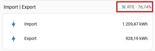

Voor wat het waard is:
Hier draaien sinds september 2025 twee torentjes SF2400 AC met elk 3 accu's in een 2 persoons huishouden met EV en full electric woning:
Afbeeldingslocatie: https://tweakers.net/i/70KG1l3LnRFRXJlXzpJKwQuZ8es=/fit-in/4920x3264/filters:max_bytes(3145728):no_upscale():strip_icc():strip_exif()/f/image/M5ohohcK0wUd3xU2Iboh6q0c.jpg?f=user_large
Ik zie bij met broer met exact dezelfde setup:
ook 2 keer SF 2400 AC en ook EV en full electric woning een RTE van 84,25% bij een Import van 621,62 kWh en Export van 523,68 kWh..
Ook berekend in HA door Gielz. 8)7
Al die cijfers van labsituaties of influencers zijn dus indicatief voor mij en niet (meer) leidend bij de aanschaf van zo'n produkt.
