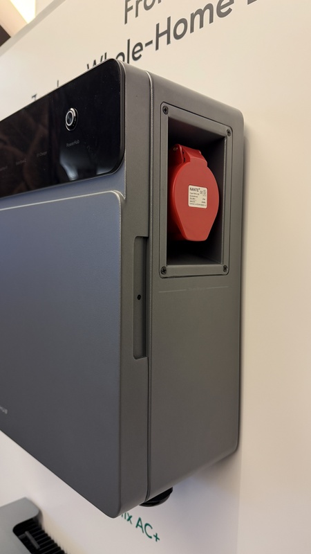

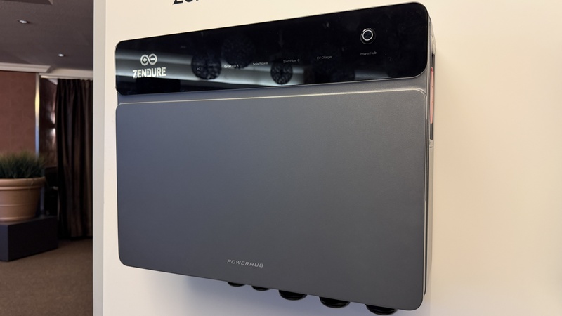

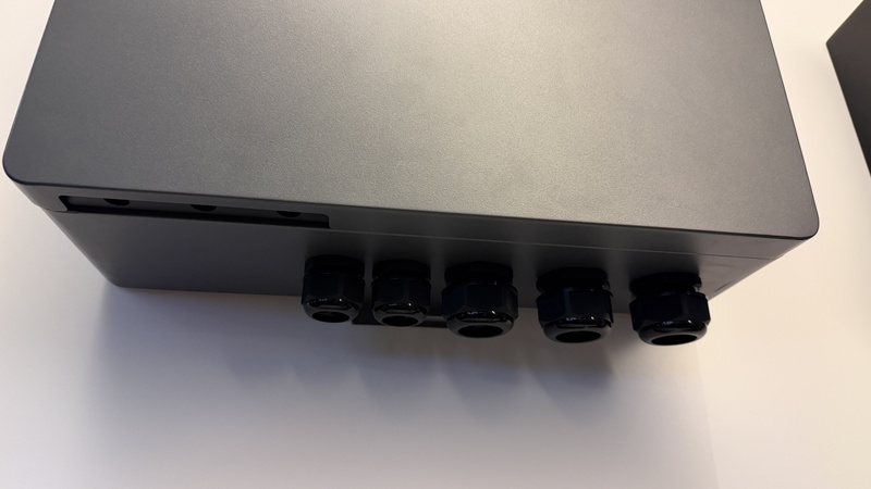

Aan de andere kant ben ik wel benieuwd naar die Zendure laadpaal die je bij Zendure her en daar op foto's ziet maar voor de rest het erg stil om is. die zal dan wel denk ik zijn eigen topic gaan krijgen.

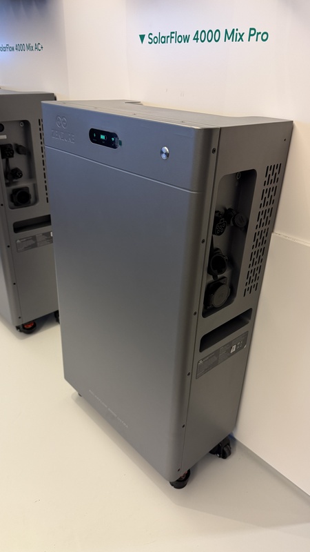

Had die in februari al in Shenzhen gezien (foto's zoek ik nog wel een keer terug) en afgelopen woensdag had Zendure een event, heb daar o.a. de volgende foto's gemaakt:
Afbeeldingslocatie: https://tweakers.net/i/wP8W1PPiKY7CrJtwvhsnK87yYxk=/x800/filters:strip_icc():strip_exif()/f/image/Wyj8x5ev8K3ic3RWce3fwBK5.jpg?f=fotoalbum_large
Afbeeldingslocatie: https://tweakers.net/i/LsGuIwAexi2fwEy_pqLCGShiDYs=/800x/filters:strip_icc():strip_exif()/f/image/rJLM6NRABynEeh64Ci2qNasu.jpg?f=fotoalbum_large
Afbeeldingslocatie: https://tweakers.net/i/dDvhNFS2xP53SJh_5T8GDiSrelk=/x800/filters:strip_icc():strip_exif()/f/image/B61eHLMu1uff47piP3oZwuFQ.jpg?f=fotoalbum_large
Afbeeldingslocatie: https://tweakers.net/i/yyQ-nHXfit_zmhczStQuAcuHnHc=/x800/filters:strip_icc():strip_exif()/f/image/9VfcL7MeNmGlC3AwWJvZ907v.jpg?f=fotoalbum_large
Afbeeldingslocatie: https://tweakers.net/i/4764u48SFjJAIcu2ha2H1mN3ub0=/800x/filters:strip_icc():strip_exif()/f/image/Zi7W687IxbiQ3S1JItoq25fT.jpg?f=fotoalbum_large
Afbeeldingslocatie: https://tweakers.net/i/rXMJ30_7r08COdQDk36z4D280MU=/x800/filters:strip_icc():strip_exif()/f/image/rgNZ7qopNHEtnXk4K8mWsvwF.jpg?f=fotoalbum_large
Sticker zat er nog op...
Afbeeldingslocatie: https://tweakers.net/i/6mYBD4zOKq_RmBKNVcg4UGfzaso=/x800/filters:strip_icc():strip_exif()/f/image/rAnHClY42Y5XzcdK5AMlmRxT.jpg?f=fotoalbum_large
En de Mix 4000 Pro:
Afbeeldingslocatie: https://tweakers.net/i/vwWtet69FqJ6cppeL1Ikr44kKKE=/x800/filters:strip_icc():strip_exif()/f/image/XVNGjRPddt4yaW23L2xeqV5e.jpg?f=fotoalbum_large
Afbeeldingslocatie: https://tweakers.net/i/nS1fNTluPZwuZmmlG0-NufwCB-8=/x800/filters:strip_icc():strip_exif()/f/image/mU0NPy1TAQDMrcUBBor3ONf4.jpg?f=fotoalbum_large

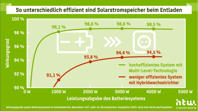

Ter illustratie wat ik al eerder schreef over de verschillen in efficiency bij laden/ontladen - hier specifiek bij het ontladen wat sowieso vaker met relatief laag vermogen gebeurt.
Afbeeldingslocatie: https://tweakers.net/i/77OeUthZKS-vkKuiKJMeTkBtG1E=/fit-in/4920x3264/filters:max_bytes(3145728):no_upscale():strip_icc():strip_exif()/f/image/RHQbtac32NZzzHODUoYQnz0p.jpg?f=user_large
Weet iemand of vergelijkbare data voor de Zendure mix beschikbaar zijn?

Ik heb twee recensies van de 4000+ en dit thread gelezen en ik zie verschillende RTEs waarden. Natuurlijk, ze zijn last-afhankelijk.
Ik wou dat recensies de efficiëntie curve ook meten, om de batterijen beter te kunnen vergelijken voor realistische "use cases": iemand zal de batterijen vollast gebruiken, andere nul-op-de-meter kan dan de curve in de lagere bereik vergelijken.
Een curve te meten duurt misschien 4 uur en is kan met HA automatisch zijn met een script...

Omarz schreef op dinsdag 26 mei 2026 @ 10:46:
Ter info: Een gemiddelde review gaat al 20-30+ uur in zitten. Als daarna iedereens wensen ook worden meegenomen ga je al >40 uur en dat is allemaal eigen tijd he...
Zodra deze modellen in het wild verschijnen en de Gielz HA aansturing gebruiken zal de curve er redelijk rap zijn. Hier kan het realtime bekeken worden om te kijken waar het optimale punt ligt.
Klopt, maar ook voor je eigen website. Dus daar heb je toch gewoon een belang bij? Niet verkeerd bedoeld ofzo, maar het is niet vrijwillig even testen voor de tweakers hier.
Daarnaast denk ik niet ieders wensen, maar een RTE curve kan generiek voor dergelijke reviews een handige zijn voor een breder publiek. :)

Kees_frl schreef op woensdag 27 mei 2026 @ 16:04:
Probleem is alleen dat het maken van een RTE curve niet iets is dat "even" gebeurt. De waardes die je krijgt tijdens het ontladen (bijvoorbeeld met de Gielz integratie), die zijn gebaseerd op metingen van de accu hoeveel er in/uit is gegaan en schattingen van hoeveel batterij capaciteit dat heeft gekost, zeker als je ergens halverwege het (ont)laden. Dit komt door de vlakke voltage curve van een LFP cel.
Echt meten van een set meetpunten bij een bepaald vermogen (dus laden en ontladen) kost dus minimaal 4 uur omdat je minimaal 1 complete cyclus bij het betreffende vermogen wilt doen. Doe dat keer het aantal meetpunten, en er gaat al snel een paar weken overheen ook omdat je ook rekening wilt houden met de stroom tarieven.
De website van Taro is een (uit de hand gelopen?) hobby. Hij heeft daarnaast ook nog een full-time baan en gezin.....

koboy schreef op woensdag 27 mei 2026 @ 16:15:
Dat weet ik hoor, maar het is een keuze toch. Maar bedankt voor het nogmaals benoemen. :)
Het verschil in belevingswereld en perspectief komt hier samen. 4 uur meer aan zoiets besteden zou voor mij betekenen: 4 uur minder slapen of mijn fulltime baan opzeggen. Voor een ander is het (stom voorbeeld): 16 of 20 uur gamen.
Eens, maar ik heb er simpelweg geen tijd voor. Ben inmiddels 7 dagen per week, 10-14 uur per dag met zowel werk, website, als Tweakers bezig. Iedereen die wil staat het vrij hier langs te komen en prestatiecurves van de accu's te komen maken, zonder vergoeding uiteraard, in je eigen tijd. Vooruit, krijg je een bakkie koffie van mij voor de gezelligheid. Het zal mij immers geen 0,01 Euro extra opleveren, maar wel tijd en moeite kosten die ik niet meer aan iets anders zoals vrouw en kinderen kan besteden, dat is de realiteit.
Wat ik hiermee wil zeggen: Als consument begrijp ik het uiteraard, maar het is niet zo dat een fabrikant je per uur betaalt voor een review. Daarnaast is het vervolgens ook nog zo dat het geen cent meer oplevert of je 100, 1000 of 10000 views voor een review hebt. Dus je gaat nog meer uren tegen 0 Euro opbrengst besteden. Veel mensen denken: Oh, lekker, een gratis accu, ff verhaaltje typen en door. Maar daar kom je er niet mee in dit wereldje. Misschien 1-2x, maar de concurrentie is enorm. Als ik er van kon leven had ik al lang mijn fulltime baan opgezegd.
Dus ja, inhoudelijk super goede toevoeging, eens. Maar er zit een omslagpunt in wanneer iets loont en die zit niet na de prestatiecurve, maar ervoor. Tenzij iedereen zegt: Joh, Taro, plaats ff een Buy me a coffee link, die gaan we massaal gebruiken, maar die verwachting heb ik niet.
