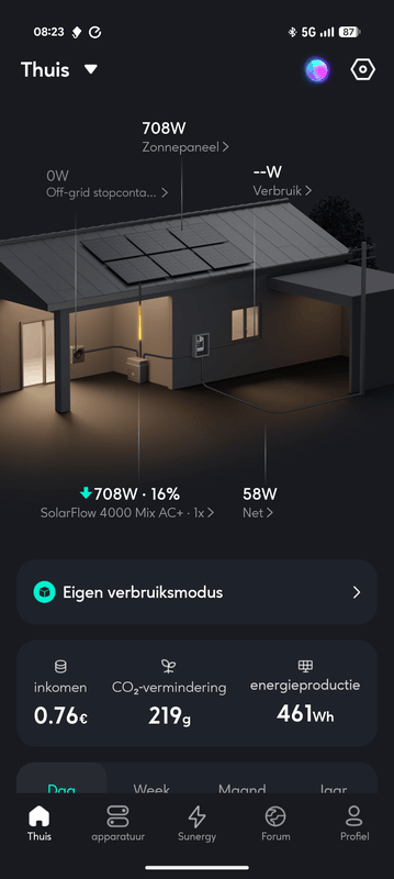

Ik heb ook iets aparts. Gisteren mijn Solarflow 4000mix+ geïnstalleerd.
Werkt naar behoren, PVAC in werkt tot nu toe ook correct, echter wel een ander euvel.
Het batterij niveau schommelt in de app tussen de 16% en 57%, inmiddels lopen beide op omdat hij aan het laden is.
Iemand een idee hoe dit te verhelpen?

loonatick78 schreef op dinsdag 28 juli 2026 @ 08:34:
Welke P1 meter gebruik je?
Ik vind je screenshots namelijk bijzonder - het lijkt dat hij aan het laden is zonder opwekking van PV en zonder netverbruik op je eerste screenshot?
op je tweede screenshot is hij aan het laden met PV energie maar heb je geen verbruik naar de woning?

P1 splitter van Homewizard met daaraan de P1 van Homewizard en de P1 van Zendure.
Klopt de app vertoont inderdaad raar gedrag, elke ca. 10 seconden lijkt hij om te schakelen.
Beide screenshots zijn in hetzelfde tijdsbestek genomen.

Je hebt maar 1 meter in de Zendure app toegevoegd? En je hebt een DSRM 5 meter die wel iedere seconde een stand doorgeeft? (niet bijvoorbeeld dat E350 kreng)
  • loonatick78
  • Laatst online: 28-10 20:42
IJsbeer schreef op dinsdag 28 juli 2026 @ 13:27:
Ja heb maar 1 meter toegevoegd in de app heb ook een DSRM 5 (volgens mij)Afbeeldingslocatie: https://tweakers.net/i/t44jOVrLhcmQzgGeaKfW1I6hJnY=/x800/filters:strip_icc():strip_exif()/f/image/0qv3ZjhS3LRAjMTWuERzCYjO.jpg?f=fotoalbum_large
Heb je al een keer naar 100% geladen? Vooral als de accu een tijdje onderweg is geweest kan de state of charge nogal fluctueren. Na het balanceren/kalibreren op 100% moet dat weer een stuk beter gaan, al is de afwijking die je noemt wel fors.

Taro schreef op dinsdag 28 juli 2026 @ 16:22:
Ja is al in zijn geheel geladen en ontladen (5%). Heb het inmiddels trouwens opgelost met hulp van de ook leverancier. (Kan trouwens iedereen slimme-energieopslag aanraden, perfecte service.)
Apparaat ontkoppelt, uit app verwijderd en omgekeerd weer toegevoegd, lijkt voor nu goed te werken en schommelingen zijn verdwenen.
Ook de samenwerking met mijn Growatt omvormer verloopt vlekkeloos tot nu toe. Ook de bypass werkt.

Wederom een update over de AC-In problemen die niet doen zoals de verkoop argumenten moeten doen geloven.
Na een week wachten eindelijk een antwoord van Zendure dat het doorgezet is naar de technische afdeling en hun best doen om binnen 5 werkdagen antwoord te geven.
Ondertussen nog van alles geprobeerd en de SF4000 en deze blijft elke keer weer als het SoC bereikt is de AC-in poort hard uitschakelen.
Laatste poging & tip uit de zendure community was om HEMS uit te schakelen en via HomeAssistant (Gielz plugin) de batterij te laten bedienen en de lokale API te laten managen en helaas ook dan zet hij de omvormer hard uit.
Hopelijk is het uiteindelijk met een firmware uiteindelijk op te lossen en niet een technische ontwerpfout.
Ook met HA > SOC limiet bereikt > Mix 4000 gaat in bypass > Terug levering aan de woning gaat prima. Na enkele minuten zet hij de ac-in uit geen error om weer op te komen, en weer uit gaan wat zich herhaalt.
Helaas toch weer terug met minder wattage een bestaande lichtgroep. Ben benieuwd of er inmiddels meer mensen zijn met Ac-in problemen en ook welk merk Omvormer

Ik heb de accu(SF 4000 AC+) pas 1 dag in gebruik maar dit is inderdaad ook wat bij mij fout gaat denk ik. De zon schijnt volop, accu is na 3 uurtjes vol en nu de rest van de dag lijkt er geen zonne energie door de accu heen naar het net te gaan. op die fase wordt nu vrolijk een honderd watt van het net opgenomen.

  • gjburg
  • Laatst online: 26-10 22:55
MarcS73 schreef op zaterdag 1 augustus 2026 @ 05:11:
Zelfde problemen hier ook.
Echter sinds twee dagen zijn problemen weg. Het lijkt ermee te maken te hebben dat pv-in gang op max 3kw gezet dient te worden.
Dit is ook precies wat er bij mij ook lijkt te gebeuren, ik gebruik inmiddels de lokale API met HA om beter te begrijpen en meten wat er op de AC-in gebeurt ipv HEMS.
Gisteren de output van de solaredge op 2500W gezet en ging meer dan een uur goed. Vervolgens toch weer op 100% en ging ook goed tot de zon weer toenam en piekte naar 3163W.
Afbeeldingslocatie: https://tweakers.net/i/sUbBIN5aof_x3VIx5IpgbZWSMOk=/800x/filters:strip_exif()/f/image/GqCFG6UUkIrlUq2gZ6q1pOcE.png?f=fotoalbum_large
Toch misleidend wanneer je promoot een thuisbatterij gebouwd te hebben met 4kw bi-directioneel vermogen. Samen met de retrofit ac oplossing om zonder extra kabels bestaande omvormers tot 5kw aan te sluiten.
Om dan bij 3kw al te blokkeren zodra hij in bypass komt. Vanmorgen de SF achter een 20A aardlekautomaat gezet om te bekijken of dit wattage misschien mee opschuift of weer rond 3100w gebeurt of nu misschien bij een hoger wattage.
Zo ja dan zal 3kw een hard limiet zijn op de Ac-In wat verder nergens vermeld wordt. Ik hoop dat ze dit met een firmware kunnen fixen, waar ik vrees dat het een ontwerp issue is. Hopelijk komen ze volgende week met een reactie op mijn ticket.
nb. Uiteraard is het aansluiten op een eigen groep een workaround dat gaat in ons geval niet gaat of hij moet in de hal, maar door de actieve koeling die continue aanwezig is wil je dat niet. En was het verstandiger een ander merk met passieve koeling te kopen.

  • MarcS73
  • Registratie: September 2022
  • Laatst online: 28-10 14:58
Vandaag 2e mix4000ac+ actief op tweede fase. Waar ik achter kom is dat het totale vermogen wat je opgeeft bij de instellingen het systeem vermogen is over beide systemen. Begonnen met 3kw (waarvan ik dacht dat het per systeem was)
Huis vroeg 6kw, vond het raar dat ik 3kw stroom van net afhaalde, terwijl accus vol waren....(Op dat moment was totale opbrengst panelen 3kw).
Daarna (systeem) vermogen op 6kw gezet en accu 's beginnen bijna meteen te ontladen, nul stroom van net.
Op deze wijze heel weinig controle over wat er per accu gebeurd. Hopelijk komt powerhub snel, kan daar nodige in afgevangen worden.
(Maak me namelijk beetje zorgen over de controleerbaarheid van geheel in combi met andere groot gebruikers in huis , ev lader, (stoom)oven, Quooker, inductie plaat, aircos, warmtepomp zwembad.....)

  • gjburg
Vandaag weer meerdere keren in de protect met het vermogen op 4000w, en steeds de Solaredge AC output een procent verder afgeknepen. Ac-in blijft nu werken met de Solaredge op 93% vermogen waardoor ze net onder de 3000W leveren (mis dan ruim 225Wh op zonnige momenten).
Niet de gewenste oplossing. Hiermee kan ik wel bevestigingen dat de input op 3000W een harde cap heeft. Je vooralsnog niet de beloofde 5kw omvormer kunt gebruiken zoals je zou verwachten. Waarschijnlijk kan een 5kw omvormer de accu laden tot het SoC bereikt is en dan in plaats van de beschreven bypass functie om te veel energie aan het net te exporteren gaan je panelen gewoon helemaal uit en gaat je accu ontladen. Tot de AC-in weer uit protect komt, gaan de panelen weer aan, de batterij weer laden tot hij in bypass gaat en herhaalt de shutdown keer op keerweer.
Erg jammer dat dit niet vooraf bekend was, of in de technische specificaties staat dat de bypass tot 3kw aankan.
Wel een tip voor iedereen die dus overweegt deze batterij aan te schaffen voor de retrofit installatie wat dus niet gaat boven de 3000w omvormers.
Misschien kunnen ze het softwarematig fixen bij Zendure, de batterij is nieuw en software is misschien nog niet helemaal bugvrij. Al lijkt mij de kans klein dat dit met software op te lossen is.
