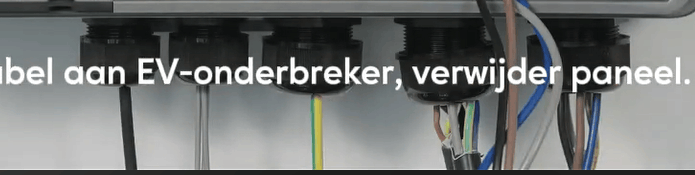

Oef....dat het een voorbeeld is snap ik wel, maar dit kun je toch niet in je officiële installatievideo laten zien...
Afbeeldingslocatie: https://tweakers.net/i/wOS0EcNE4BmK4MpBSsa6SWPA5J8=/fit-in/4000x4000/filters:no_upscale():strip_exif()/f/image/ZJ0ejEaFhi0OItf1cViY0IiR.png?f=user_large
jelleeelco schreef op woensdag 13 mei 2026 @ 16:56:
oef, ben deze ook aan het bekijken en nee, in Nederland zijn dit soort losse kabels dus niet toegestaan.
Maar wat verbaast me, op hun Schuko WCD staat doodleuk 16A / 250V ; en ja ik weet dat is dus net die 4.000W, alleen wordt daar dus geen 250V op gezet, hoewel je soms ook makelijk aan die waarde kunt gaan komen en zelfs nog daarboven.
en gebruiken hun wel type B aardlekbeveiliging, lastig te zien?
[ Voor 4% gewijzigd door Jan-tweak op 13-05-2026 17:24 ]
