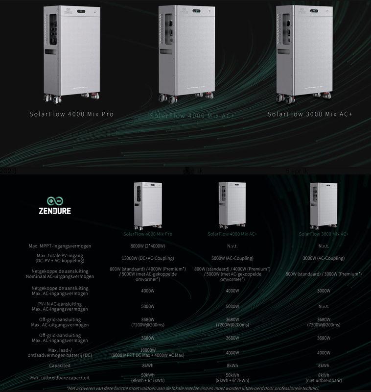

Ik vraag me nog een beetje af wat hebben we precies aan de mogelijkheid tot 13kW aan solar aan te sluiten ?
Ik heb een situatie die toevallig precies uitkomt met die 13kW. Ik heb 2 stringen van elk 8 panelen en 1 string van 12 panelen. Die 2 stringen van 8 zouden dus direct op de MPPTs aangesloten kunnen worden, en de string van 12 zou via een externe omvormer op de AC ingang kunnen worden aangesloten.
Stel dat ik dit zo aansluit, wat gaat er dan gebeuren op een zonnige dag ?
Die 2 stringen van elk 8 panelen op de MPPTs leveren als het een beetje mee zit zo'n 6 kW op. Daarvan kunnen er dan neem ik aan maar 4 worden omgezet naar AC en de rest word afgetopt ?
De 5kW die dan binnenkomt op de AC ingang worden dan nog wel benut zodat ik 9 kW totaal heb ?
De batterijen kunnen neem ik aan maar met 4kW worden opgeladen end overige 5kW worden op het net gezet ? En als de batterijen vol zijn gaan er 9kW naar het net ? Wat is eigenlijk het voordeel van die PV aan te sluiten op de AC ingang ipv direct op het net ?
Als ik een tweede batterij aansluit (deze zou uitbreidbaar zijn tot 50kW) dan veranderd dat niets aan de situatie behalve dat de batterijen nu misschien met 8kW kunnen worden geladen ?
Dat gaat dus sowieso geen gunstige situatie zijn. Daarom nog een andere vraag:
Stel nou dat ik 2 van deze batterijen neem en die op 2 verschillende fasen aansluit. Op elk van de omvormers sluit ik 1 string van 8 panelen aan zodat die wel maximaal benut kunnen worden. De string van 12 panelen laat ik lekker op mijn growatt 3 fasen omvormer zitten. Hoe goed gaat het systeem nu die 2 batterijen met elk een eigen string benutten om nul op de meter te krijgen ? Als bijvoorbeeld de batterij op fase 1 nu vol is en overschot produceert maar de batterij op fase 2 is nog helemaal niet vol doordat er op fase 2 veel geconsumeerd word in huis, gaat ie dan de stroom die op fase 1 word terug geleverd netjes van het net af pakken om de batterij op fase 2 te vullen ?

Dus.. euh... is dit product überhaupt wel aan te raden bij een 3-fase aansluiting? Er is hier al een hoop over geschreven, maar wat is nou de eindconclusie? Hoe gevaarlijk kan het zijn om op fase 1, 4000watt terug te leveren en op fase 2, 4000watt te verbruiken?In verband met fase-onbalans zouden wij niet aanraden om bijv. 1x een 4000 Mix AC+ in plaats van 2x een 2400 AC/AC+/Pro te plaatsen. Je kunt dan beter 2 kleinere omvormers over verschillende fases verspreiden. Heb je een 1-fase hoofdaansluiting, dan is de 3000 of 4000 Mix een prima oplossing.
Want dat zou wel een serieus iets zijn, als je dit product eigenlijk alleen maar op een 1 fase aansluiting volledig en veilig kan benutten (er vanuit gaan dat je er maar 1 koopt).

@Taro echt mega bedankt voor de uitgebreide review en al het werk dat je erin steekt. Op basis van de review heb ik een paar vragen:
- geluidsniveau, is dat continue of alleen bij vol vermogen laden/ontladen (ik wil hem in de garage)
- Je geeft aan dat het voor deze serie wellicht niet handig is om aan te sluiten op een 3 fase aansluiting? Kan dat nog iets toegelicht worden? Is namelijk exact mijn bedoeling.
- de 4000 AC + heeft een ingang waarop de zonnepanelen omvormer kan worden aangesloten. De mijne is 2100W dus dat zou moeten kunnen. Echter hangt die op zolder en zit hij nu aangesloten in de meterkast beneden. De accu komt in de garage en loopt ook naar de meterkast. Ik zou de omvormer door kunnen trekken naar de garage maar wat is precies de meerwaarde in deze situatie?
- enig idee wanneer de prijzen van de 7kW uitbreidingssets bekend gemaakt worden? Wss wil ik er daar ook 1 van en hopelijk is deze een stukje goedkoper dan de main unit.
Alvast dank!

Dank voor je 1e bevindigen. Kan je mij uitleggen hoe di mogelijkheid om tot 5 kW zonnepanelen vanuit string omvormer of micro-omvormer aan te sluiten? Heb zelf 2x string omvormer Solax. Kan je dan in totaal max 13 kW laden? Zat eerst te denken aan 2x 2400+ maar wellicht is dit een beter alternatief. Of moet je toch een extra batterij erbij aanschaffen? Jammer dat dit dan direct 7 kw is en niet in kleinere stapjes kan.mrme12345 schreef op vrijdag 8 mei 2026 @ 13:43:
Die sluit je direct aan op de PV-IN AC ingang (max 5 kW) en dan kun je dat zien in app en je hebt extra backup bij stroomuitval. Laden met 13 kW, dan bedoel je waarschijnlijk de Zendure SolarFlow Mix Pro. Die hebben we nog niet getest. Maar laden met 13 kW zal zeker niet gaan in combinatie met 8 kWh capaciteit ivm C-rate beperkingen en levensduur batterij. Je zult dan een aantal extra batterijen nodig hebben. Hieronder de specs zoals we die al kennen en voor de 4000 AC+ geldt max 4.000 W en in combinatie met PV-IN AC aangesloten zonnepanelen max 5.000W en bij de pro zie ik zelfs max laad- en ontlaadvermogen van 10 kW staan.

Is er ook al wat te zeggen hoe de units de zonnepanelen op ACin en PPT ingangen kunnen managen stel dat je nul wil terug gaan leveren?
Bij de DC gekoppelde zonnepanelen (op de Pro) kan dat sowieso (net zoals nu bij de 2400 Pro en 800 Pro), maar de PV-IN AC ingang zie ik geen specifieke aanwijzingen daarvoor in de app. De omvormer zelf zit natuurlijk ook niet zelf in de batterij, dus lijkt me nogal uitdagend met al die verschillende merken en types. Dus mijn voorzichtige aanname zou nu zijn DC op Pro wel AC op PV-IN AC ingang niet, maar je kunt in HEMS wel de export verbieden, maar weet niet of dat hiervoor werkt en kan dat ook niet testen helaas.Spekkie99 schreef op vrijdag 8 mei 2026 @ 15:27:

Zendure kondigt de PowerHub en EVFlow AC aan die samenwerken met de Mix-serie. We zullen de topicstart hierop aanpassen.
De PowerHub maakt het o.a. mogelijk om off-grid je bestaande zonnepanelen en apparatuur te blijven gebruiken en komt in een 1-fase en 3-fase variant. Je kunt o.a. de Mix-serie hierop aansluiten.

Op zich apart dat de batterijen via een Shuko intern worden aangesloten. Verder zie ik geen communicatie tussen de batterij (Mix) en de Powerhub, dat betekent dat het allemaal puur software matig is en dat de 2400Ac serie dus software matig wordt 'uitgesloten'?
en zie ik het goed dat je bij de 3-fase variant altijd ook 3 zendure accsystemen moet hebben? En elke accu slechts één fase bedient?

Inderdaad, gaat hetzelfde zijn als de Marstek. Een 3-fase apparaat (zoals warmtepomp) moet je niet op de backup aansluiten of het loopt mis (fase niet synchroon in backup mode) gok ik. Verbeter gerust maar als ik hierin fout redeneer.ppaulv schreef op maandag 11 mei 2026 @ 10:36:

Ze zeggen dat ze een drie fasen output versie krijgen.koboy schreef op maandag 11 mei 2026 @ 10:41:
Dank je voor de weer erg uitgebreide info! Mooi ook hoe Zendure zijn oplossings portfolio aan het uitbreiden is. Hoop wel dat het laadpunt een MID meter bevat, zo niet is dat een gemiste kans met het oog op de ERE certificaten.
Blijft alleen een punt openstaan in de "vete" tussen mijzelf en @Ben(V) : bevat de powerhub een aansturing om de fase draaiing in backup situatie netjes op 120 graden te houden?
Met andere woorden: is het een echte en fase backup, of een tegelijk schakelende 3x 1 fase...
Dan moet ofwel de capaciteit tot zo'n 5750 W beperkt blijven ofwel zit er een 3 fasen omvormer in die voor de fase draaiing zorgt.
In alle andere gevallen zal de nul overbelast worden
Waarom blijf je zo hameren op die 3 fase omvormer? Een 3 fase omvormer is niets anders dan 3x een 1 fase omvormer met wat regel electronica voor de juiste fase draaiing....Ben(V) schreef op maandag 11 mei 2026 @ 11:05:
We missen gewoon het laatste puzzelstukje. Wat we weten:
- Er zit een "computertje" in dat een lokale aansturing verzorgt
- Er zitten voor de aansluiting CT klemmen ingebouwd
- Er zitten RJ-45 poorten op voor de aansturing van de mix-en
Expliciet benoemt staat dat 3-fase apparatuur buiten de backup gehouden moeten worden bij 2 of minder Mix-en, ook is er een off-grid/black start functie. Ik blijf goede hoop houden, en zie het als een gemiste kans als het ontbreekt, net als de MID meter in het laadpunt.

Dit is toch precies wat een individuele 1-fase omvormer ook doet? Het verschil is enkel dat "doe maar op een wikkekeurig punt in de tijd starten met je sinus" veranderd in een centrale aansturing waarbij op een nauwkeurige tijdsbasis de DC-AC conversatie gestart wordt. En de PLL in de 1-fase omvormer die af en toe bijgestuurd wordt mocht de boel "uit fase" gaan lopen.Ben(V) schreef op maandag 11 mei 2026 @ 12:05:

Toch nog verder gaande op het 3-fase debakel (laatste keer "mocht" het niet, maar lijkt me wel relevant voor deze discussie met de PowerHub).
Heb het de laatste tijd veel gevolgd en veel over opgezocht, maar stel, je sluit de PowerHub aan zonder de noodstroom voorziening, dus gewoon puur 3-fase batterij wanneer er ook gewoon het "net" is, dan zorgt het "net" voor de verschuiving. Dan is er geen enkel probleem, toch?
Want noodstroom zou erg fijn zijn, maar het is voor mij geen must. Hoe meer ik lees over noodstroom direct aansluiten, hoe meer beren ik op de weg zie
(niet alleen bij Zendure, maar ook Victron e.d.)

Dat klopt maar je hebt dan drie omvormers nodig die je ieder 120 graden uit fase kunt laten draaien en dan moet je die drie omvormers dus kunnen koppelen en synchroniseren.Brokencore schreef op maandag 11 mei 2026 @ 12:23:
Kortom dan zouden die mix systemen een synchronisatie ingang moeten hebben zoals Victron dat bijvoorbeeld doet.
En het moet exact werken want anders ga je de nul overbelasten.
Ik zeg ook niet dat het niet kan, ik vroeg me alleen af of het ook zo gemaakt is.

Kan dat niet 'op de klok', dus zonder fysieke "synchronisatie ingang", maar met goed gesynchroniseerde en stabiel lopende klokken? Zou je met 'normale' hardware van drie losse devices dicht bij elkaar genoeg kunnen komen om de 120 graden verschuiving in fase op 50Hz te kunnen handhaven?Ben(V) schreef op maandag 11 mei 2026 @ 13:03:
AFAIK hebben alleen 3-fase apparaten er last van als die verschuiving niet klopt. En die mogen er nu juist niet bij gebruikt worden van Zendure (meen ik gezien te hebben).
Dus is mijn voorzichtige conclusie dat dit er niet in zit ..... Maar meten (testen) is weten .....
