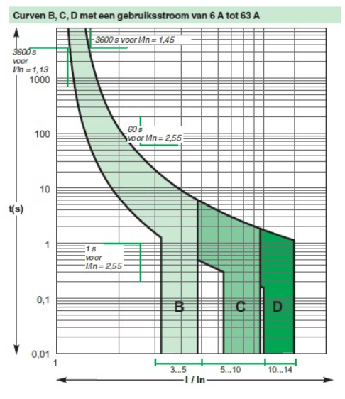

Martin0672 schreef op vrijdag 1 mei 2026 @ 22:31:
Volgens mij wordt alles "gekeurd" op 4 uren continu op 80-100%. Of 1 uur op 100-125% of 5 minuten op 125%.
Dan grijpt thermisch in.
En dan is hij daarna zwakker. En als dit vaak gebeurt uiteindelijk aan vervanging toe.
wat moet "Dan grijpt thermisch in." dat dan doen? een IA of Alamat B-kar zal bij 16A niet gaan termisch in gaan grijpen, die dus niet.
Afbeeldingslocatie: https://tweakers.net/i/RwDb3J3SnoOsl_dxTD4yOwr9yRg=/fit-in/4000x4000/filters:no_upscale():strip_exif()/f/image/Q17fSeiOQjyQoP2jBUAPm1dZ.png?f=user_large
Die 16A liggen namelijk links van de schakelkarakteristiek en valt dus prima binnen zijn eigen spec's.
de linker limiet ( dus vroegst mogelijk trippen) bij 1 uur ligt al bij factor 1,13 van de nominale waarde van de desbetreffende waarde, dit gevasl 16A.

Het probleem met hoge vermogens is dat je ook eerder fase onbalans krijgt. Sluit je een stekkeraccu van 800 Watt op Fase A aan, dan is dat prima. Ga je echter op Fase A 4 kW laden/ontladen, op Fase B 4 kW laden/ontladen en op Fase C helemaal niets, dan zal bijv. een loadbalancer van een laadpaal/EV heel snel ingrijpen terwijl er nog ruimte over is, op Fase C. Of je zet de oven en afzuigkap op Fase A aan terwijl je accu op Fase A aan het laden is -> Fase A springt eruit.
Ook gaan bepaalde automaten niet goed om met onbalans, je nul gaat verschuiven, etc. Been there done that, heb zelfs nog even 84 graden gezien en dat was maar op half vermogen van de accu's:
Afbeeldingslocatie: https://tweakers.net/i/sIsIUjNCnwcpHW2nm_qXHhhzpUA=/x800/filters:strip_icc():strip_exif()/f/image/Yhm3NATaFtKOwM0TVb1OIoHJ.jpg?f=fotoalbum_large
Dus onderschat het effect niet van 3 fases hebben en flink vermogen op maar 2 ervan plaatsen. Maar bij de 3000 heb je idd geen optie tot uitbreiding met 7 kWh modules, dus je zou wel kunnen overwegen om als eerste uitbreiding geen 7 kWh module te kiezen, maar een 3e 4000. En laat dan ook direct een goede 3-fase kabel leggen ipv 3x1-fase, dan ben je daar op voorbereid.
Heb hier nu een 4P B25 3-fase in de meterkast, 6mm2 5-aderige kabel naar de onderverdeler met daarop o.a. een B20 voor de Mix 4000. De B16's voor de 2400AC's kunnen nu makkelijk richting B20's worden geüpgrade als dat nodig is. Inmiddels al wel de 3e kabel die er ligt, elektricien had 2,5mm2 gelegd. Daarna naar 4mm2 verhoogd en recent naar 6mm2. Die kabel is niet goedkoop, dus doe het in 1x goed, maar wel in overleg met je elektricien. Zorg direct voor een goede factuur, zijn handtekening erop, etc. zodat je dat ook bij Zendure kunt indienen voor het unlocken van het volledige vermogen en daar achteraf geen gedoe over krijgt.
Daar heb ik zeker wat aan, bedankt!

Overbelasting van de nul is toch helemaal geen ding met slechts 1 of 2 fases terugvoeden? Het wordt enkel een probleem met een 3 fase automaat als je off grid draait omdat met 2 of 3 losse accu's het fase verschil niet vast ligt waardoor er een grotere stroom door de nul kan optreden dan door een fase heen gaat.
  • Taro
Taro
Brokencore schreef op zondag 3 mei 2026 @ 18:11:
Naar mijn weten is het een probleem op 3-fase automaten waar je op 2 fases afneemt/teruglevert en op de derde fase het tegenovergestelde daarvan doet. Dat kan zowel op een thuisaccu groep zijn als bijv. bij je hoofdaansluiting. Aangezien een hoofdaansluiting vaak groter gedimensioneerd is zal het effect daarbij doorgaans kleiner zijn. Als je een 1-fase oplossing hebt of alle 3 de fases hetzelfde doen is er niets aan de hand, als je een 3-fase automaat hebt waarbij 1 fase afwijkt van de andere 2, dan kan dat op basis van mijn ervaring al problemen geven.
Zag hier dus met een 4P 3xB25 al 84 graden bij:
Fase A: -2200 terugleveren
Fase B: 2400 afname
Fase C: 2400 afname
Daarom ook de inrichting aangepast en nu +-26 graden bij 3x +2400 Watt.

Ik moest er even over nadenken maar onderstaande afbeelding maakt een hoop duidelijk:
Afbeeldingslocatie: https://tweakers.net/i/ZnvvSMtN4Kzyvfl-LXyp43lqxTU=/fit-in/4000x4000/filters:no_upscale():strip_exif()/f/image/6X9rENmUFsTBVlz2FHMoQy5i.png?f=user_large
Hierin wordt op L1 en L2 beide 25A afgenomen. Als er op L3 ook 25A afname zou zijn gaat er 0A door de nul. Maar L3 doet 25A teruglevering en dan kom je inderdaad op 50A uit door de nul.
Hier zou wel wat meer aandacht voor mogen zijn Met een 4P automaat ben je beveiliging maar met een 3P+N kan dit flink mis gaan! In de meterkast zelf zijn de automaten van de netbeheerder vaak 3 stuks 1P. Als je dan de groepenkast intern met 4mm2 hebt kun je brand veroorzaken in bovenstaand voorbeeld.

Goed punt over de 4P automaat, maar ik zie daar juist een extra risico in. Als de nulgeleider al bij relatief kleine stroom onbalans al 80°C+ haalt, dan is een 4P automaat geen oplossing maar eerder een vals gevoel van veiligheid, die kan zelf ook problematisch worden bij stromen onder de grens van de automaat.
Een 4P automaat beschermt de nul, maar kan door de interne weerstand ook het probleem worden. Je wil immers onder de 80% blijven van het opgegeven amperage van een automaat.
Een 3p zou mijn inziens (bij voldoende draaddikte) veiliger zijn geweest dan een 4p.
