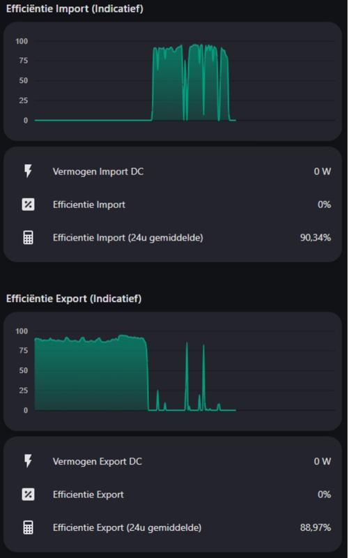

  • gielz
gielz
4000 watt wil ook niet zeggen dat je dat wilt doen (als je zeer efficiënt wilt opladen/ontladen). Voor het opladen hier hanteer ik nu op de 2400 AC een oplaadvermogen van 1400 watt. Voor ontladen dan weer wel 2400 watt omdat ik wel alle import wil opvangen.
Goed dus om uit te zoeken bij deze modellen waar het optimale punt ligt.
Hierbij heb ik dan maar 4% verlies;
Afbeeldingslocatie: https://tweakers.net/i/ZPXNh00k4z5TZDsUcu5Nqu66r2o=/fit-in/4000x4000/filters:no_upscale():strip_exif()/f/image/n4XTLZROn6FEFhjUvlVblFF7.png?f=user_large
Zendure-HA.com | Run Zendure your way — in Home Assistant
  • jelleeelco
  • Laatst online: 12-11 11:32
jelleeelco
gielz schreef op vrijdag 24 april 2026 @ 10:22:
Da's wel handig om te weten voor in de winter, als je tijdens periodes van goedkope tarieven wil laden. In de zomer maakt het dan weer niet uit... zoveel overschot dat die laad-efficientie niet relevant is. Of maak ik een denk fout..

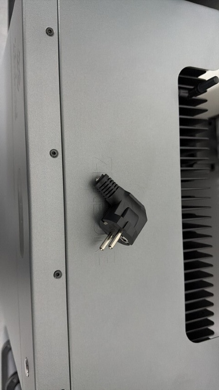

  • Jan-tweak
  • Registratie: November 2025
Jan-tweak
jelleeelco schreef op vrijdag 24 april 2026 @ 10:00:
Mij wordt een Legrand Green'Up als stopcontact aangeraden, dat zou een continue belasting van 2400watt gegarandeerd aan moeten kunnen. Iemand ervaring ermee? Als de kabels van de Zendure's vrij verkrijgbaar waren zou ik hem wel kunnen aansluiten aan een lasdoos. Maar ik wil liever de mogelijkheid openhouden om hem te kunnen verplaatsen indien nodig...

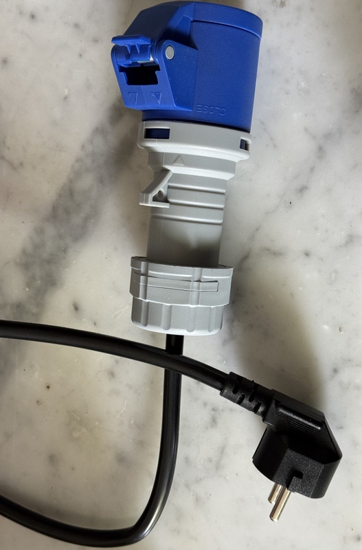

Ik heb mijn 2400 AC dus via 16A 230V CEE aangesloten waarbij ik van het stukje stekker en kabel met een extra contra-stekker CEE een verloopstekker van gemaakt heb, juist voor dat doel dus.
Afbeeldingslocatie: https://tweakers.net/i/zm4XjiFly_wJT4pwFlhjAZLz3vA=/x800/filters:strip_icc():strip_exif()/f/image/lAzqmnx51dLFYJdZCaPYRrPo.jpg?f=fotoalbum_large

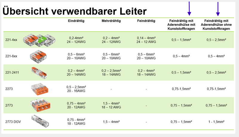

  • Jan-tweak
Jan-tweak
peterbier schreef op vrijdag 24 april 2026 @ 22:43:
En dit mag niet in Wago klemmen.
Het staat ook vermeld dat in Wago klemmen nooit adereindhulzen mogen toegepast worden.
Deze Wago zijn alleen geschikt voor massief en flexibel vd draad. (Wago 221)
sorry, onjuist. zie wago instructie.
Afbeeldingslocatie: https://tweakers.net/i/-pb5UmkUM0x444Bcgl-coFdBufI=/800x/filters:strip_exif()/f/image/QfvvMdAMcI8ElZF8YLQg0s8f.png?f=fotoalbum_large
  • peterbier
  • Laatst online: 12:47
peterbier
Succes.
Ik ga i.i.g. geen adereindhulzen op een snoer zetten en deze in een Wago prikken waar gewoon flexibel snoer in mag.
Ik heb altijd begrepen in de installatie techniek dat je adereindhulzen nooit in een Wago lasklem mag doen. (Wat ik ook begrijpelijk vindt)

Een CEE-stekker combi is waarschijnlijk goedkoper, maar je moet dat wel netjes zelf aan kunnen sluiten. Geldt in wezen ook voor die "Legrand Green’up Access" (of "Plexo").
  • raven22
  • Laatst online: 14:17
peterbier schreef op vrijdag 24 april 2026 @ 23:03:
Succes.
Dit komt waarschijnlijk omdat in de installatie wereld er vaak dikkere kabels gebruikt worden. En als je een adereindhuis gebruikt moet je zorgen dat het plastic kapje ook helemaal in de wago past. En dat gaat alleen bij de kleinere maten (tot 1,5mm2). Dit zie je ook terug in de tabel van @Jan-tweak.
Verder kan ik namelijk geen verschil verzinnen tussen een solid 1,5mm2 en een soepele 1,5mm2 met een goed aangebrachte kabeleindhuls.
Ik zou de voorkeur geven aan 1,5mm2 met kabeleindhuls boven 1,5mm2 met losse draadjes. Ik heb wel eens geprobeerd er een uit een wago te trekken, maar dan moet je echt extreem hard trekken, als het uberhaupt al lukt.

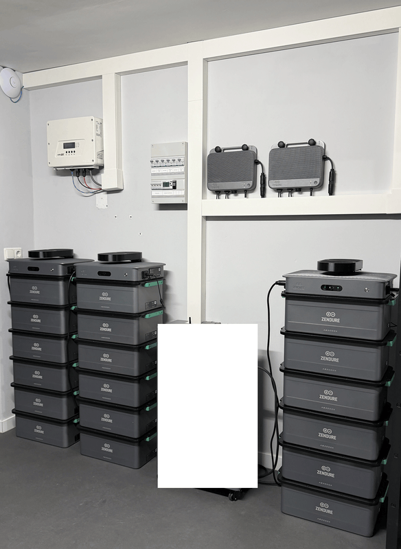

Daar gaan we! Als jullie niets meer van Geert en mij horen dan is het niet goed gegaan :)
Afbeeldingslocatie: https://tweakers.net/i/NQrbJbcmjA89YNYEcsnRx0YdMs0=/x800/filters:strip_exif()/f/image/YEBCeDKEs4gS2LXmc6l2Sy7w.png?f=fotoalbum_large
Moeten natuurlijk wel voor 11:00 of 12:00 klaar zijn ivm negatieve tarieven:
Afbeeldingslocatie: https://tweakers.net/i/SK0UDyPSX8rJP_nkdxfLnlaqJGg=/fit-in/4000x4000/filters:no_upscale():strip_exif()/f/image/ZBsiwildWor5RQqG8c3OnxHX.png?f=user_large
Niets beters dan met tijdsdruk icm stroom aan de slag gaan. Nee geintje natuurlijk, we weten wat we doen. Komt goed. Let's go!

Taro schreef op zaterdag 25 april 2026 @ 09:13:
heel veel succes met je ombouw. d:)b
en ik denk nu ook dat in dit geval een B20 voor de Mix 4000 series wel de juiste aanpak is.
kleine tip, de door gebruikte ABB WCD 4 voud zijn er ook in een tweefoud uitvoering, handig als je ergens anders mogelijk de 4-voudige ergens anders voor nodig hebt. deze passen ook op de gebruikte kabeldoos.
Afbeeldingslocatie: https://tweakers.net/i/NvWIuIoZaxiggNKV3FKbVTdfeV8=/fit-in/4920x3264/filters:max_bytes(3145728):no_upscale():strip_icc():strip_exif()/f/image/555GYtrZ3CibFfSmiMQW4abD.jpg?f=user_large
Succes.
Een wago klemt de ader tegen de wand en de druk zorgt voor een goed contact.
Het moge duidelijk zijn dat je veel beter druk kun uitoefenen op iets massiefs dan op een litze draad.
Dus ondanks het feit dat de wago 221 geschikt is voor litze draad, blijft het gewoon een minder compromis en is een draadhuls aangeknepen met een goede tang een veel beter alternatief.

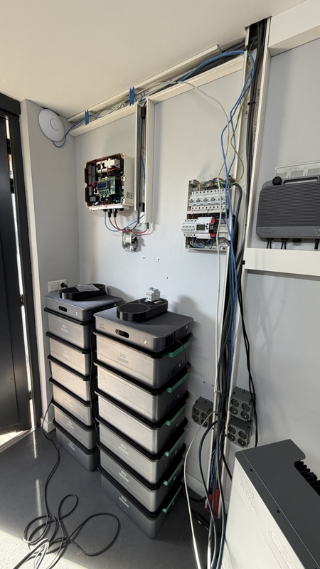

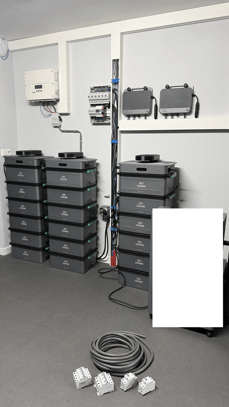

WHF163 schreef op zaterdag 25 april 2026 @ 21:22:
Succes, ben erg benieuwd! Zit dicht tegen de lancering Anker max. Hoop beide producten nog even goed te vergelijken en dan een keuze maken.
Is gelukt :) Nog wel wat pluggen verwijderen, gaten vullen en schilderen.
Afbeeldingslocatie: https://tweakers.net/i/0_xeDOy1Cj0lNSluelJhH7vNk38=/x800/filters:strip_exif()/f/image/YBDiomNLMlQuewwlIKyjwki4.png?f=fotoalbum_large
Doet toch altijd pijn:
Afbeeldingslocatie: https://tweakers.net/i/KMA66PnAdg1EhsXeJ6WzHGt9qPY=/x800/filters:strip_icc():strip_exif()/f/image/epgqWQrSLd2EYSkG5hCCALGK.jpg?f=fotoalbum_large
Verwacht de Anker SOLIX Solarbank Max AC ook binnenkort ter test te ontvangen. Heel interessant om ze met elkaar te vergelijken.
Ps. Tot 20 mei verzocht niet teveel te delen aangezien we hem ook echt moeten testen. Dit model gaat ook retour naar Zendure na deze periode en wijkt af van de productiemodellen. Vandaar het witte vlak :)

Taro schreef op zondag 26 april 2026 @ 09:03:
Het lastige daarbij is dat je die op vol vermogen natuurlijk niet meer met een slimme stekker kunt meten gezien die niet voor 4000 Watt geschikt zijn. Heb hier een HW 3-fase kWh-meter waardoor ik dat ook niet specifiek kan meten. En op 800 Watt met slimme stekker meten wordt nu ook weer wat lastiger zonder stekker :D
Ben dus aan het puzzelen of er een HW 1-fase kWh-meter bij moet komen speciaal voor deze B20 waarmee je dan wel goed kunt meten. Maar de onderverdeelkast zit ook bijna vol. Niet echt Plug & Play meer met deze vermogens :)
Je zou een efficiëntie curve voor import en export kunnen maken via de zenSDK API. Dan heb je iig een indicatie hoe goed de prestaties zijn.
Zonder extra hardware.
Afbeeldingslocatie: https://tweakers.net/i/0uXijpwl220gK_Agh-hx1l_oJjA=/x800/filters:strip_icc():strip_exif()/f/image/77CDPHGAy2BAU7aa2nNu9vZf.jpg?f=fotoalbum_large
  • Taro
Taro
gielz schreef op zondag 26 april 2026 @ 09:16:
Werkt die ook over meerdere weken/maanden?
Als ik heel specifiek dat stukje code kan toevoegen, dus niet heel veel overhead, dan ga ik dat doen.
met een 1-fase HW kWh meter, tot max 100A, dus dat zou prima moeten kunnen, en met 2 DIN en als ik naar je onderverdeling kijk heb je voor een 2-din breede unit nog wel plaats.
Nu snap ik ook wel dat je die 60 euro, zeker als het toestel ook nog eens terug gaat, niet zo snel wilt betalen., tenminste als er dan geen andere gebruiksdoel voor is.
en ja, met geen plug & play heb je helemaal gelijk, daar zat je met de 2400W versies al aan de grens, hoewel ik met een B20 Alamat en een CEE 230V/32A 6h WCD/Stekker dit wel zeker nog zou aandurven.
dat is dus een iets andere uitvoering die tot 32A kan gaan ( dus meer dan voldoende lucht naar boven)
Deze 32A zijn ook qua afmetingen groter (circa 70 mm tov de 16A die circa 50mm is.(ook de pinnen zelf hebben een grotere afmeting) zodat je deze twee typen ook niet kunt verwisselen. .

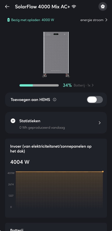

Zoals eerder gedeeld hebben we zaterdag de meterkast en onderverdeelkast opnieuw ingericht voor de Mix 4000. Daarbij ook de zonnepanelen naar de onderverdeelkast verplaatst. Dat laatste gaf echter zo'n enorme onbalans al dan niet in combinatie met een slechte 4P B25 automaat, dat ik 84 graden in de meterkast langs zag komen op half vermogen van de 3x2400AC's icm -2500 Watt van de SolarEdge omvormer. Daarom even de rem op zowel de PV omvormer als 3x2400AC gezet, want op vol vermogen zou dat zeker tot problemen leiden.
Vanochtend om 8:00 was Geert er weer, zonnepanelen weer naar de meterkast verplaatst, maar nu met 4mm2 ipv de 2.5mm2 die er al 10 jaar op zat. Inmiddels ook een nieuwe B25 P4 automaat binnengekomen en geplaatst, want die verdachten we ervan niet in orde te zijn.
Zaterdag kwam ik er achter dat de Mix 4000 AC+ niet meer dan +-2950 Watt wilde laden/ontladen. Toen besefte ik mij dat ik voor mijn normale Zendure account al wel de 7200 unlock had aangevraagd, maar voor dit account in de beta omgeving nog niet. Verzoek ingediend voor HEMS en vervolgens ook hetzelfde verzoek voor het handmatige laden/ontladen ingediend. Die werd vanochtend ook goedgekeurd.
Dus van vanochtend deze chaos en de afgelopen dagen hoge temperaturen in de meterkast:
Afbeeldingslocatie: https://tweakers.net/i/dCUsQ_NxvIgXTnhImncbSiFlJmQ=/x800/filters:strip_icc():strip_exif()/f/image/VkyLQkKnPeGdiTOIMysWH2zw.jpg?f=fotoalbum_large
Naar 26-29 graden in de meterkast, waarbij de Shelly Pro 3EM het warmst is:
Afbeeldingslocatie: https://tweakers.net/i/REjg_QK3iPpDKO6j61O8_0dyTCE=/x800/filters:strip_icc():strip_exif()/f/image/Mx2Dx2R3uJM6qh10r87Yz4TH.jpg?f=fotoalbum_large
En 4000 Watt :)
Afbeeldingslocatie: https://tweakers.net/i/ZhNVxRtnG8R4X4MTMt4fwxl710s=/x800/filters:strip_icc():strip_exif()/f/image/oIWnDHwC03spF7ZOCPMQcDRW.jpg?f=fotoalbum_large
Samengevat: Zorg voor een goede installatie, goede factuur van je elektricien voor het unlocken van de 3000+ setting in HEMS en monitor ook goed of je installatie bij gebruik veilig is. Zonder Flir had ik de onbalans niet opgemerkt en 4000 Watt vereist ook wel echt de juiste aanpassingen aan je installatie.
Zendure adviseert overigens een B32 aangezien er met bepaalde instellingen en PV bypass zelfs 5000 Watt teruggeleverd kan worden. Voor een 3x25A netaansluiting wel een "ding". Vandaar dat ik dat niet kan en ga testen. Heb je echter 3x32A of 1x40A of meer, dan kan dat een optie zijn.
[ Voor 10% gewijzigd door Taro op 29-04-2026 21:45 ]
