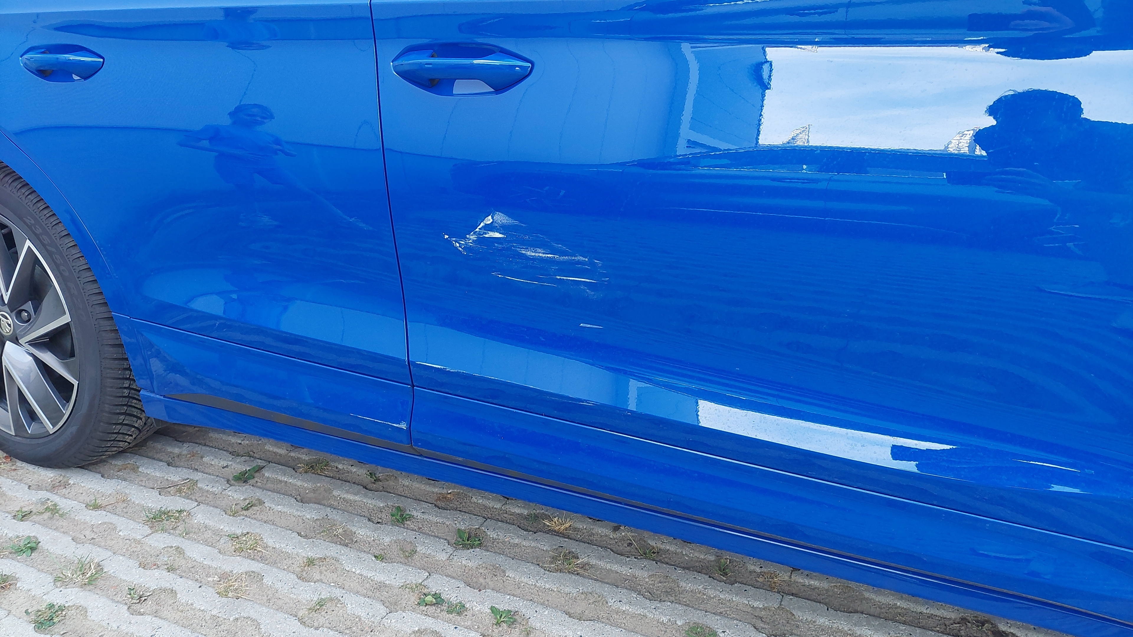

Grr.... gisteren iemand die de kunst van achteruit inparkeren nog niet helemaal onder de knie heeft. Met zijn achterkant tegen mijn deuren aan. 4 verschillende panelen hebben lakschade :-(
Goed, alles staat duidelijk vastgelegd, zelfs op dashcam want die liep nog, ik heb all-risk, dus komt wel weer goed, maar wel weer een gedoe. Schadehersteller heeft ook pas 30 november tijd.... dus al die tijd hiermee rondrijden. ;(

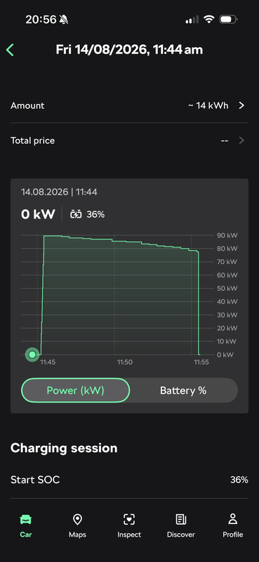

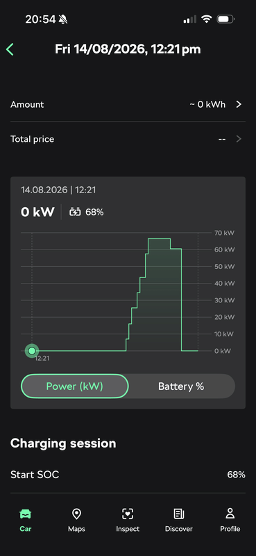

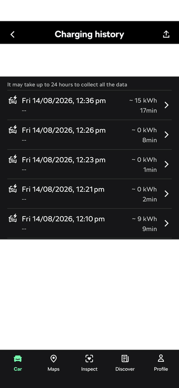

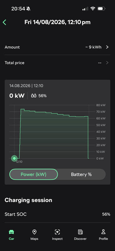

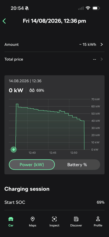

Afgelopen vrijdag had ik een probleem met DC laden bij een Ionity lader: hij stopte na 10min laden opeens, daarna na 8min, en daarna stopte hij tot 3x toe binnen 1-2 minuten. Uiteindelijk heb ik hem wel succesvol kunnen laden aan een EnBW DC-lader die in de buurt was, maar het was wel irritant.
Iemand enig idee hoe dit kan komen? Ik had het tot nu toe een keer eerder bij een Tesla lader, maar daar lukte het wel om het laden weer op te starten. Verder is het ±15x wel gelukt bij een DC lader. Bij AC laden nooit een probleem gehad.
Overzicht laadsessies:
Afbeeldingslocatie: https://tweakers.net/i/Olc_czDoNiLI_RUKiCqmaY6bL8o=/x800/filters:strip_exif()/f/image/7OBshJBm56atpgDGbBzQnYYL.png?f=fotoalbum_large
De eerste sessie ging ±10min goed
Afbeeldingslocatie: https://tweakers.net/i/jEygPdg3-A8YelxIGBJifYWEWXY=/x800/filters:strip_exif()/f/image/XqhSxvV2fMRnJaa4teNMu0b9.png?f=fotoalbum_large
De tweede sessie ±8min
Afbeeldingslocatie: https://tweakers.net/i/Bw6T-yWiIOAPV8XrnoDF9NqADSs=/x800/filters:strip_exif()/f/image/lgpXTZVfBGsuT6ctXFmzto3d.png?f=fotoalbum_large
De volgende sessies stopte bijna meteen:
