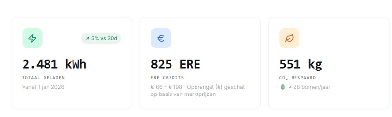

Ik was al best ver met website en alle tools en api koppelingen tot ik dit zag:Boost9898 schreef op donderdag 9 april 2026 @ 11:22:

gisteren mijn easee home gekoppeld bij joulo, stond bij MID certified (was toch niet zo). Dit is de verwachte opbrengst:
/f/image/B9tACYM2z3WyoE4hf53ayB5k.png?f=fotoalbum_large)
investering van 850 euro (easee max) en afschrijving van de oude die het nog meer dan prima doet. marktplaats staat er al vol mee dus daar iets terugverdienen voelt ook kansloos
