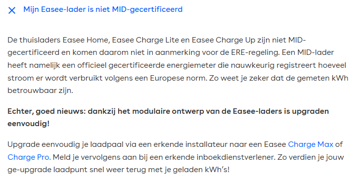

Om de discussie weer even on-topic te krijgen:
Ik heb een New Motion Home Advanced 2.1 omgebouwd met SmartEVSE controller. De MID gecertificeerde Inepro kWh meter is behouden gebleven en ik heb een OCPP koppeling naar Tap Electric.
1) Volgens wat ik kan vinden voldoet mijn laadpaal dus. Al hebben sommige websites het over het MID gecertificeerd zijn van de laadpaal, wat volgens mij niet bestaat. Het gaat puur om de MID gecertificeerde meter die erin zit, toch?
2) Bij partijen waar ik me aanmeld, moet ik een merk/type en serienummer opgeven. Hoe doen anderen dat? Ik kan het originele serienummer en New Motion tyoe gebruiken, maar inmiddels is dat dus een SmartEVSE controller. Die staat nooit in de lijstjes. Qua serienummer heb ik nu drie opties: serienummer van de "kast" van mijn laadpaal. Van de buitenkant zichtbaar en uniek. Serienummer van de MID meter. Of serienummer van de SmartEVSE controller. Wat zouden jullie doen?
3) Op zich zouden foto's van de MID meter genoeg moeten zijn, toch? Maar ik kan als backup ook nog een export van Tap Electric doen (ik doe niet aan zakelijk verrekenen, ben een privé rijder, maar leek me wel handig om incidenteel gastgebruik mogelijk te maken én een overzicht van al mijn laadsessies te hebben bij Tap).
4) Ik wacht het nog even af, maar ondanks dat het makkelijker is om bij Tap gelijk de ERE's te verrekenen, komt Zeres er volgens mijn persoonlijke mening beter uit (geen meerjarencontract, scherpe 18% fee, ervarign in andere energiemarkten met verhandelen van certificaten). Volgens mij hoef ik later dit jaar pas een keuze te maken en wacht ik dus af tot Zeres het eerste kwartaal al verrekend heeft voor anderen voordat ik ze de opdracht geef Q1 en Q2 tegelijk voor mij te verhandelen. Ergens voor 1 juli dus. Of nog later als ik Q1 tot en met Q3 tegelijk wil laten doen. Zolang ik de laadsessies en beginfoto van de MID meter heb, hoef ik nu geen haast te maken, toch?

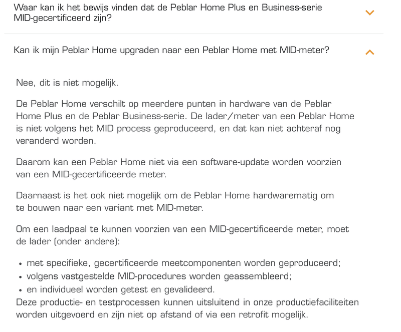

1. Het gaat om een af fabriek geintegreerde MID meter. Dus de lader inclusief MID meter heeft dan een MID certificaat. Zelf inbouwen van een MID meter is per definitie niet geintegreerd. Kun je over klagen maar het is niet anders. Komt de laadpaal niet met een MID certificaat, kun je hem niet voor ERE gebruiken.
Zie voor voorbeeld de Peblar website: https://peblar.com/nl/blog/faq-ere-certificates onder het kopje "waar kan ik het bewijs vinden...".
Andere fabrikanten hebben ook zulke certificaten.
2. Ik zou een andere lader kopen
3. Zie 1.
4. ik zou ook rustig afwachten

sjoerd-p schreef op maandag 30 maart 2026 @ 13:46:
Ik heb precies dezelfde situatie. Ik heb mijn laadpaal volgens mij als 'Other' aangemeld en in het vakje waarbij je de naam op kon geven 'SmartEVSE' gezet, ook omdat 'Shell/Newmotion' niet in het lijstje stond. Heb wel het serienummer van de Newmotion gebruikt en foto's van de omgebouwde binnenkant ingestuurd. Na een paar weken in de wachtstand te hebben gestaan bij Tap, staat mijn ERE aanmelding inmiddels op 'Active'.
Even afwachten hoe het uiteindelijk gaat lopen, maar volgens mij staat nergens dat de MID meter vanaf fabriek geintegreerd moet zijn. Ik heb er vertrouwen in dat mijn situatie gewoon aan de voorwaarden voldoet. Volgens mij gaat het er vooral om dat bij een controle eenvoudig vastgesteld kan worden dat er niet een aftapping van de bekabeling naar andere apparaten loopt, wat natuurlijk lastiger is bij een MID meter in de meterkast.

CyberEspresso schreef op maandag 30 maart 2026 @ 14:58:
Waar staat dat? Ik heb dat nergens kunnen terugvinden.
Bij de NEa, die hierop toezicht houdt.
Wanneer komt u in aanmerking
U komt in aanmerking als u:
een laadpaal heeft met geïntegreerde kWh-meter bij u thuis;
eigenaar bent van de netaansluiting op uw adres;
een laadpaal heeft met een MID-gecertificeerde meter.
In enkele gevallen komen situaties zonder MID-gecertificeerde meter ook in aanmerking*.
Twijfelt u? Neem contact op met een inboekdienstverlener. Die beoordeelt uw situatie.
* Uitzondering zonder MID-meter
In enkele gevallen komen laadpalen zonder MID-gecertificeerde meter ook in aanmerking. Dat is alleen het geval wanneer de netbeheerder een afsplitsing heeft gemaakt, waarachter alléén het verbruik van de laadpaal plaatsvindt. Dat heet een (exclusief) allocatiepunt. Een allocatiepunt vraagt u aan bij uw netbeheerder. Vraag uw inboekdienstverlener of uw situatie geschikt is.

Als ik een losse laadpaal en een losse kwh meter koop, zijn die dus niet geIntegreerd.
DYI toevoegen is niet hetzelfde als integreren. Een Peblar bijvoorbeeld, en ook de andere waarschijnlijk, hebben de meetcomponenten op de printplaat zitten. ze stoppen er geen Eastron kwh meter in.
Heb je een losse kwh meter in je paal geknutseld, kun je die er dus ook weer uit halen. Ergo: niet geintegreerd als in "deel uitmakend van".
Dit stukje van Peblar is misschien ook verhelderend: Afbeeldingslocatie: https://tweakers.net/i/wwpIYmaJSQ6mFtOU6obVSo1agv0=/800x/filters:strip_exif()/f/image/Wu2QgiOwWLkPnzOgSgfk6ElS.png?f=fotoalbum_large
Dit stukje van Peblar is misschien ook verhelderend: [Afbeelding]
Met een Easee heb je wel geluk:
Afbeeldingslocatie: https://tweakers.net/i/YNGh1c8KSQGNZ53sTm9-NJchXLU=/fit-in/4000x4000/filters:no_upscale():strip_exif()/f/image/GTbodeEURBJpPOKrUIj6vMHa.png?f=user_large
14 x 450Wp met Enphase, Gasloos met Panasonic Aquarea L-Serie 5kW + 280L Boiler, Zendure SF2400 Pro 11,04kWh
Je verzint hier gewoon je eigen interpretatie van 'geïntegreerd'.
Mijn laadpaal heeft een af fabriek geleverde Klefr 6934 erin zitten en die is gewoon MID goedgekeurd. Zou niet voldoen aan jouw definitie van 'geïntegreerd'.
Maar uiteindelijk gaat het er inderdaad om wat de inboekers accepteren. We kunnen wel gelijk hebben maar als geen enkele inboeker je zelfbouw paal accepteert dan ben je alsnog nergens.
  • wickydude
  • Laatst online: 14:59
Tja, probeer ik het enigzins overzichtelijk/simpel te houden.... :D
Anders gezegd: Jij hebt een laadpaal waar dan een MID meter inzat toen je hem uit de doos haalde. Die maakt dan dus deel uit van je laadpaal zoals die geproduceerd is. Dat zie ik ook als geintegreerd (af fabriek).
Als het goed is is er dan ook ergens een certificaat van de laadpaal waarin het MID gedeelte genoemd is.
Dat is waar de inboeker op af gaat.

dit is meer marketingpraat hoor... Je dient "gewoon" de duurdere (duurste?) Easee te kopen en die kun je dan relatief eenvoudig wisselen met je huidige versie. Die versie die je al hebt hangen kun je niet inleveren tegen een cash-back of korting oid. Je kunt hem hooguit zelf vervangen ten opzichte van kosten maken voor een elektricien wat wellicht wat in de kosten scheelt.
En Easee heeft een tevreden klant behouden natuurlijk... Als mensen twijfelen te willen overstappen naar een ander merk zou dit zo'n moment zijn natuurlijk.
Lol wist ik niet. Ja de backplate laten hangen en die nieuwe Max/Pro binnenkant er in schuiven kan bijna iedereen ja.

Bezzerk schreef op maandag 30 maart 2026 @ 15:37:
Njee... ;)
Klopt hoor, het zou natuurlijk mooier zijn als je voor een paar honderd euro een nieuw binnenwerk kon kopen. Misschien dat ik er toch eens een mailtje aan waar richting de marketing van Easee. Want ik zou uit principe graag de ERE's declareren. Maar met een investering van circa 900 Euro is me het dat net niet waard.
Easee charge max kun je kopen voor een kleine 800 kopen, ik verkocht mijn Lite voor 300. Al met al een investering van 500 euro. Verwacht dat in 2-3 jaar er wel uit te hebben

Louwke schreef op dinsdag 31 maart 2026 @ 13:54:
Precies hetzelfde gedaan hier. 8)

Breadrun schreef op dinsdag 31 maart 2026 @ 13:59:
Hier ook. 10 minuutjes werk.
Zelfde trucje met m'n peblar home gedaan. Business gekocht, met kortingscode 880 euro en de home via marktplaats voor 450 verkocht. Prima te overzien, nu rustig afwachten wat er gaat gebeuren en later dit jaar ergens een inboeker kiezen.
