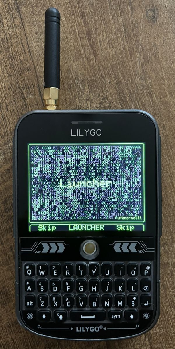

Multiboot optie "Launcher" voor ondersteunde apparaten met een SD slot
Afbeeldingslocatie: https://tweakers.net/i/WpgFCoB1tt5kLxRPbAc6R28WtHs=/fit-in/4920x3264/filters:max_bytes(3145728):no_upscale():strip_icc():strip_exif()/f/image/bkhJU7SQ4aCJskZPqSjdtYzR.jpg?f=user_largeAfbeeldingslocatie: https://tweakers.net/i/16fQE4oP7KL9LKS2zPJLUthFcsE=/fit-in/4000x4000/filters:no_upscale():gifsicle():strip_exif()/f/image/IS8ZzBh150Kn8ZIVhqIXrQE1.gif?f=user_large
Launcher stroomlijnt de installatieprocessen voor een groeiend aantal ESP32-gebaseerde apparaten, waaronder M5Stack, LilyGO ( bijvoorbeeld een LILYGO T-DECK) en custom boards (kijk in de link naar de vele ondersteunde devices). Het project combineert een toegankelijke webflasher, firmware-binaries en duidelijke documentatie, zodat makers en docenten hun ideeën direct kunnen implementeren.
Bovenstaande maakt het mogelijk om snel en eenvoudig en zonder tussenkomst van een PC te schakelen van mesh-type (MeshCore of Meshtastic) maar ook andere firmware.
Voor meer info, zie deze YouTube video:

Blij dat ik Meshtastic/Meshcore ontdekt heb 8) Een beetje de walki-talkie of pagers vanuit onze jeugd. Of de begintijd van gsm toen je alleen maar sms-en stuurde omdat bellen te duur was en er ook niet overal bereik was :+ Vraag mij af of dit de jeugd nog aanspreekt die zo verwend met smartphones, snapchat en tiktok zijn grootgebracht of enkel mensen op zoek naar nostalgie zich hiermee gaan bezig houden :D
In elk geval mij de T-Deck Plus aangeschaft, gewoon om even het nostalgische blackberry gevoel terug te hebben :*) Een Heltec v3 voor repeater op zolder en een Heltec T114 met zonnepaneel en batterij voor repeater bij ouders >:) Heb ik weer wat amusement voor de komende maanden...
Meshtastic over slaan en direct met Meshcore beginnen?
