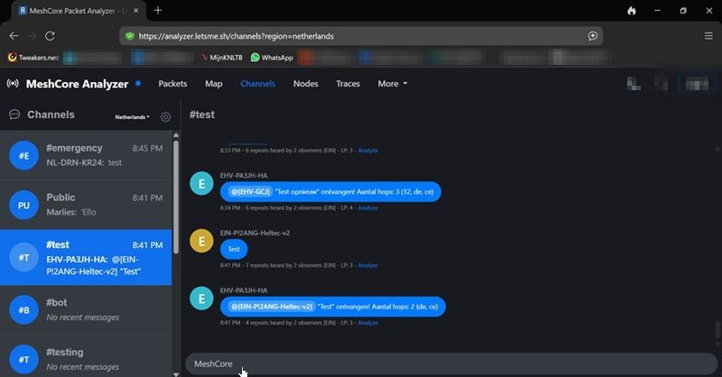

MQTT in MeshCore tbv Meshcore Analyzer
Observers zijn MQTT-verbonden MeshCore-knooppunten die de pakketten die ze opvangen aan de Meshcore Analyzer service rapporteren => https://analyzer.letsmesh.net/about. Door gegevens van meerdere Observers op verschillende locaties te verzamelen, kunnen we de netwerkbetrouwbaarheid, pakketroutering en dekking vanuit veel perspectieven analyseren. Observers kunnen MeshCore-repeaters, room servers of companion devices zijn.
Observers kunnen zoveel of zo weinig gegevens delen als ze willen. Sommige observers willen bijvoorbeeld alleen advert-pakketten delen om bij te dragen aan een geautomatiseerde internetknooppuntenkaart, maar niet de inhoud van andere pakketten. Observers kunnen op elk moment stoppen met het delen van gegevens.
Pakketlogging en -analyse zijn bedoeld om de prestaties en betrouwbaarheid van het netwerk te begrijpen, niet om de reikwijdte van het netwerk te vergroten, verschillende meshes/geografische regio's met elkaar te verbinden, of de reden te zijn waarom je een bericht wel of niet ontvangt. Als een uplinked observer zijn internet verliest, betekent dit alleen dat dit hulpmiddel geen inzicht meer heeft in zijn perspectief op het netwerk.
MeshCore is ontworpen als een gedecentraliseerd netwerk dat geen internet vereist om te functioneren. Dit is een belangrijk kenmerk dat het onderscheidt van andere hulpmiddelen. MQTT wordt vaak geassocieerd met het verbinden van verschillende netwerken, zoals gebruikt in Meshtastic. Dat is geen gebruiksdoel van dit hulpmiddel. Helaas, door het netwerk op deze manier te verbinden, verlies je ook fundamenteel de mogelijkheid om te zien hoe goed het netwerk functioneert zonder het, en eindig je met een netwerk dat meer op een alternatief voor wifi lijkt dan op een gedecentraliseerd netwerk dat precies hetzelfde zou kunnen functioneren zonder internet.
De pakketanalysator is bedoeld om meshbouwers te helpen begrijpen hoe goed de mesh werkt, welke verbindingen goed zijn en welke mogelijk meer hoogte, een ruisfilter of een extra repeater in de buurt nodig hebben, en betrouwbare paden te vinden tussen verschillende delen van de mesh. Elk gebruik van dit hulpmiddel om verschillende knooppunten/meshes/geografische regio's via het internet met elkaar te verbinden, valt buiten de reikwijdte van dit hulpmiddel en zal niet worden ondersteund. Als gebruik van de gegevens of API's op deze manier wordt gedetecteerd, zal het worden uitgeschakeld.

MeshCore packet analyzer
Via https://analyzer.letsmesh.net/channels?region=netherlands kun je zonder (extra) LoRa hardware zien wat er allemaal op MeshCore voorbijkomt (dat is ook heel erg handig voor het testen van je hardware) =>
Afbeeldingslocatie: https://tweakers.net/i/YdTrMrNk4S7btrGhVG0BlZsOAi4=/fit-in/4920x3264/filters:max_bytes(3145728):no_upscale():strip_icc():strip_exif()/f/image/KYAyVWyhSArfg6oIbbdsMg19.jpg?f=user_large
Om je hardware te testen, maak daarvoor eerst een extra kanaal aan in MeshCore "#test" (dus zonder de quotes, je weet wel... Deze dingen " " ;), dus gewoon kanaal 2 kiezen (In het geval van een LILYGO T-Deck, kanaal 1 is je public kanaal) en daar #test invoeren.

We gaan momenteel echt superhard op Meshcore, de #public heeft nu brugge (belgie), heel zuid/noordholland, tilburg, denbosch,eindhoven,veldhoven en we zijn bij nijmegen ook bijna de grens over richting duitsland.
mocht iemand nog twijfelen: critical momentum lijkt aanwezig, zwengel 'm aan (lees: flash die heltecs even naar meshcore) en maak nederland volledig dekkend!
EU/UK (narrow)
frequentie 869.618
bandwidth 62.5
speading factor 8
coding rate 8
zie ook de afbeelding, dit ziet elkaar dus allemaal realtime! 11hops no sweat!
Leuk .Geek onderwerp voor de frontpage?
EDIT: nu al 137 nodes, +6 sinds deze post. stelletje bazen!
