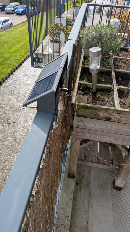

Hier een leuk praktijk voorbeeld:
Via het kippengaas (mesh) kunnen er ook meerdere paden worden gevonden, dit was wel een leuke, 4 én 14 (!) hops
Afbeeldingslocatie: https://tweakers.net/i/KM3lpfY8_OfIhdzBz4vk1SrLXYQ=/fit-in/4000x4000/filters:no_upscale():strip_exif()/f/image/xpnhGZJHMUxWaiUNmb9QueSe.png?f=user_large

Leuk topic! Ik heb toevallig afgelopen week een Heltec V3 (https://www.amazon.nl/dp/B0DZXNJ1HH) aangesloten met een buitenantenne (https://www.amazon.nl/dp/B09B8NX27X) bovenop mijn schuur. Ik draai nu Meshtastic (omdat MeshCore niet via WIFI te benaderen is, een ik geen idee heb hoe groot het is in mijn regio, Groningen)
Dit lijkt allemaal goed te werken, en ik ontvang signalen van nodes >20 km verderop. Als ik in het LongFast kanaal wat zegt, krijg ik geen ontvangstbevestiging, maar mensen zeggen wel dat ze mijn bericht binnenkrijgen, dus dat zal wel goed zijn. Is daar nog iets aan te doen? Kan Meshtastic langer wachten op een ontvangstbevestiging bijvoorbeeld?
Zijn er nog manieren om mijn verbinding te verbeteren? Ik heb nu de standaard CLIENT role aangelaten, maar ROUTER_LATE lijkt mij ook wel van toepassing in mijn situatie. Ik wil dit echter pas aanpassen als ik zeker weet dat dit niet negatief uitpakt voor het mesh.
Afbeeldingslocatie: https://tweakers.net/i/EeDfmdVOa1iXVNWwUa1Yri8mqkk=/234x176/filters:strip_icc():strip_exif()/f/image/B5cF56Ahm1LOXRcyHYC4I5IG.jpg?f=fotoalbum_medium

Avenger 2.0 schreef op donderdag 25 december 2025 @ 11:00:
Heb mij onderstaande solar buiten lamp met camera eens besteld om te zien of er genoeg vrije plaats in zit voor een meshcore repeater toe te voegen >:) Zal jullie op de hoogte houden.
https://www.amazon.de/dp/B0D3QK5G9N
Ondertussen aangekomen en open gedaan uiteraard (vastgemaakt met 10 schroeven achterzijde). Ziet er mooi uit voor €30. Zonnepaneel (4W?), 5000mAh batterij, usb-c voor optionele voeding en genoeg plaats boven de batterij om meshtastic/meshcore unit. Security camera en lamp krijg je er gratis bij :+
Afbeeldingslocatie: https://tweakers.net/i/6zVMZ_ubCzCVYYWQPMIpx413ujY=/232x232/filters:strip_icc():strip_exif()/f/image/7n18n4CIMQBBiWUkRvx1ujxF.jpg?f=fotoalbum_tileAfbeeldingslocatie: https://tweakers.net/i/GtPk57e1nVW2v6wmmZRxAbzqssU=/232x232/filters:strip_icc():strip_exif()/f/image/tARQ7RqkUmkZugpBJerbF8si.jpg?f=fotoalbum_tileAfbeeldingslocatie: https://tweakers.net/i/URKl3_PinKKv6JB8rMUgbrIq6sU=/232x232/filters:strip_icc():strip_exif()/f/image/oGIxIzcyHWgOxMfOdnxic4xD.jpg?f=fotoalbum_tile

  • Avenger 2.0
De transformatie van de Cinnado S2 Surveillance Camera & Lamp met Solar naar Meshcore is compleet 8)
Je kan deze goedkoop op Amazon vinden voor rond de €30 en de behuizing heeft nog genoeg plaats voor het toevoegen van een LORA radio, aparte batterij en externe antenne. Voor voeding kan je zowel aftakken van de vaste USB verbinding die reeds aanwezig is als het PV paneeltje. Ik heb een energiezuinige Heltec T114 gebruikt, dus hopelijk heeft deze aan de (gedeelde) PV genoeg om zijn eigen batterij bij te laden. Het camera/lamp gedeelte zal je in de wintermaanden sowieso met de USB moeten voeden vrees ik (of bijladen dmv powerbank).
Hieronder nog wat foto's van het knutselwerk en nu een goed plaatsje zoeken om deze op te hangen :+
Amazon link Cinnado S2: https://www.amazon.de/-/en/gp/product/B0D3QK5G9N/

Afgelopen weekend een bestaand eigen ontwerp van een zonnepaneelhouder voor op mijn balkon aangepast, zodat deze 2 18650's, een MPPT bordje en een Heltec wireless tracker kan behuizen. M'n repeater staat nu dus niet meer binnen achter het raam, maar buiten op het balkon :) Afbeeldingslocatie: https://tweakers.net/i/tRvUqjBf-V311X2bg6v27YuJRYI=/x800/filters:strip_icc():strip_exif()/f/image/LqFWLnWcwUw9GLkCfxTHW6Dr.jpg?f=fotoalbum_large
Vooraan op de foto de repeater behuizing, daarnaast staat het zonnepaneel voor mn weerstation (is dus het oude ontwerp, dat ik aangepast heb).
