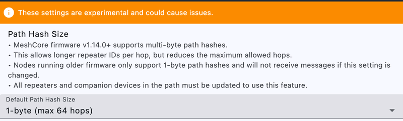

Niet als zie wel bedoelt maar zag net toevallig de nieuw firmware release voorbijkomen en deze bevat Rf-airtime bug fix en optimalisatie. Zat ik er toch niet helemaal naast dat netwerk symptomen van airtime gerelateerde issue vertoond. Hopelijk verbetert dit ook jouw situatie van de grafiek tijdens hoog volume momenten in jouw regio. Zo niet wil ik je best helpen zoeken naar de wat en waar de herkomst van die plakjes golf bij jullie.
  • bad path_len now rejected, in
  • PAYLOAD_TYPE_PATH and ANON_REQ
Packet Collision Improvements
The 'listen-before-talk' code has had some pretty big changes, thanks to Taco. He has spent weeks doing diagnostics, and even simulations, testing an improved scheme which involves handling cases where the LoRa radio's IRQ flags get 'stuck', and also the big one being proper preamble detection. This one could be the most significant performance improvement for all meshes.

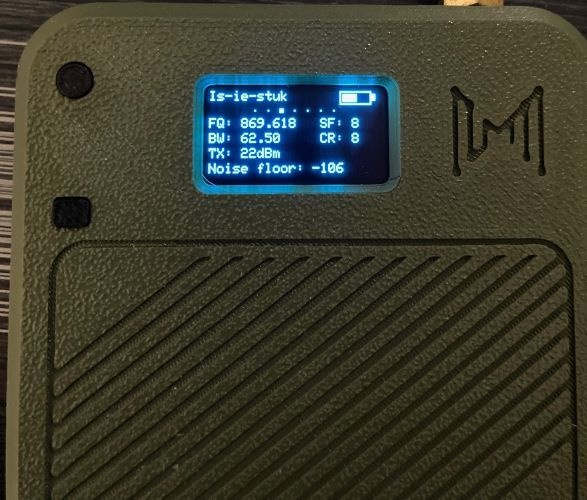

  • TheDutchy78
  • Registratie: April 2022
Merken mensen nu verschil met de hoeveelheid berichten die vooral in de ochtend en middag doorkomen t.o.v. de avond. Ik bemerk in het oosten van het land dat ik meer berichten zie dan in het westen.
En ik weet dat het een heikel punt blijft, SF 8-8 of 7-5 ? Buitenland houdt nog steeds SF 8-8 aan terwijl grote delen van Nederland dus SF 7-5 gebruikt.

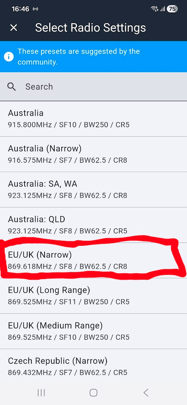

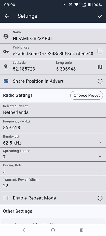

Newbe vraagje (denk ik); in hoeverre is een Heltec V4 als meshcore repeater firmware met een SMA 868 antenne afdoende werkbaar als repeater? Ik heb een companion (SenseCAP T1000-E) die m'n repeater wel ziet, maar verder lijk ik een roepende in de woestijn.
Ik zat eerst op de EU Narrow (SF8, CR8), maar sinds vanochtend op Netherlands (SF7, CR5). Wel een paar repeaters die ver van m'n huidige locatie afzitten en zag ook wat berichten in Public en #test, maar verder lijk ik geen nodes of repeaters in de buurt te zien.
Vandaar eigenlijk de vraag; is mijn V4 met de betreffende antenne überhaupt een werkbare combinatie of heb ik iets beters nodig?

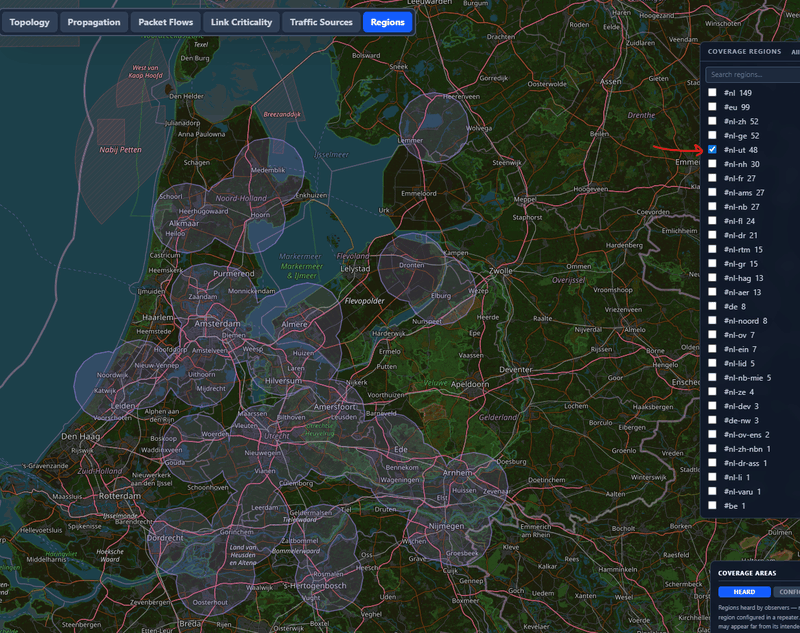

Inmiddels ben ik er (volgens mij) achter dat er 1 repeater op ~ 2KM afstand zit die m'n companion (T1000-E) dus soms oppikt die de berichten aflevert. Mijn eigen repeater speelt daarbij nog geen rol.
Ik zal eens met de T1000-E op pad richting de betreffende repeater om ook dat nog even te testen. Het is me alleen nog niet duidelijk waarom mijn repeater goed lijkt te werken, maar nog weinig betekent in het mesh netwerk. Wellicht kwestie van buiten plaatsen met (nog) betere antenne?
Snap ook niet waarom ik wel berichten ontvang (vertraagd lijkt het) via die repeater op 2KM afstand, maar dat verzenden via m'n eigen repeater loopt en dat niemand anders die weer ontvangt. Welke conclusie kun je hier uit trekken?
UPDATE: net regions ontdekt en de regions ingesteld, dat lijkt het stukken beter te maken! De repeater in de buurt repeat m’n berichten zowaar. :)

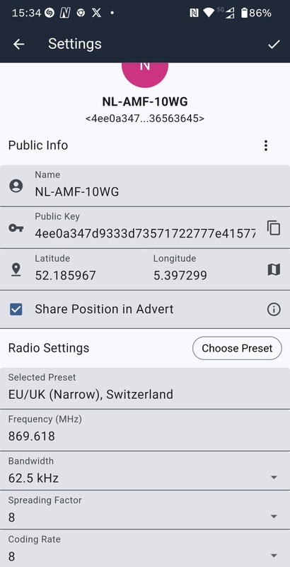

  • (KBX) Harkanoid
  • Laatst online: 21:29
Weet je zeker dat je SF op 7 staat en niet op 8 ? Als die onjuist staat ontvang je wel maar hoort niemand je ....
Afbeeldingslocatie: https://tweakers.net/i/NnkhJJ6h7-nAHiqxCDhZrdzBZcA=/x800/filters:strip_exif()/f/image/yPIw3d5wUT3Md8Vs9T1a0xsx.png?f=fotoalbum_large
