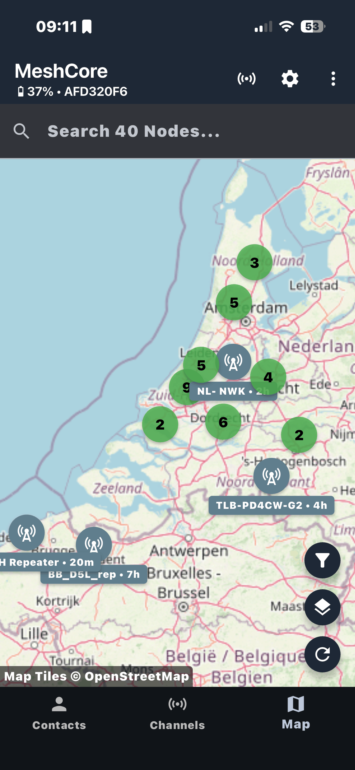

Afbeeldingslocatie: https://tweakers.net/i/lJROZsRhd5pAo1uG-XdnDU3lAAE=/x800/filters:strip_icc():strip_exif()/f/image/gLQMubnTozdWEzLQ41E4pQDq.jpg?f=fotoalbum_large
Dit geeft het probleem wel weer, er is bijna niets boven Almere te vinden.

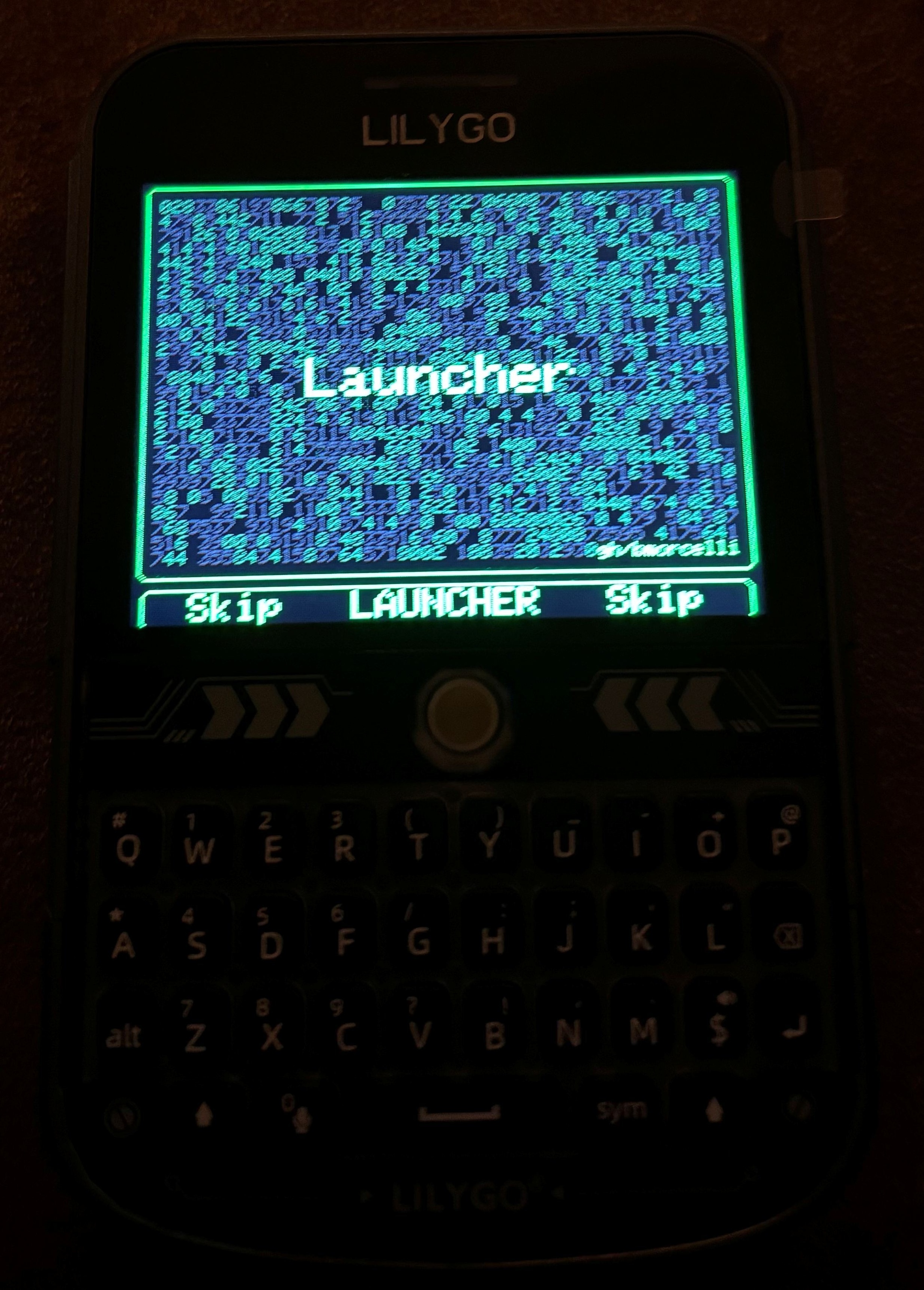

Dat is waar "Launcher" in beeld komt =>
https://bmorcelli.github.io/Launcher/index.html
Heb je een compatible device dan kun je via Launcher snel en eenvoudig schakelen tussen het mesh type van je (mobile) device => meshcore of meshtastic en/of andere firmware(s).

MrBreaker schreef op maandag 15 december 2025 @ 14:07:
Top, dus als ik goed begrijp kan ik op mijn T-Deck Plus dan switchen tussen Meshtastic en Meshcore? 8)
  • MrBreaker
  • Laatst online: 24-11 12:12
Avenger 2.0 schreef op maandag 15 december 2025 @ 14:34:
Klopt!

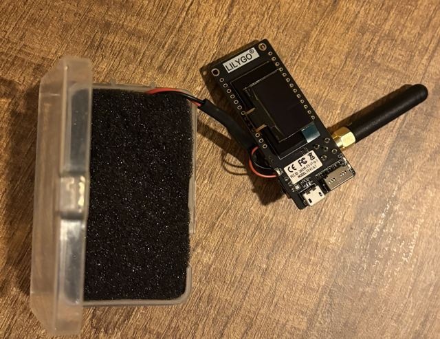

Gisterenavond de bestelde spulletjes ontvangen...
Direct aan de slag gegaan O+ :
Afbeeldingslocatie: https://tweakers.net/i/tK9g2gOdZ4cneuLx1AOJpK_9uJA=/fit-in/4920x3264/filters:max_bytes(3145728):no_upscale():strip_icc():strip_exif()/f/image/Ef4lGHy7GEsbZEX4aSxcbrf4.jpg?f=user_large
Even snel de juiste JST connector op de Li-Po gezet en de "LilyG0 TTGO T3 LoRa32 868MHz VI .6.1 ESP32
"geflashed met de MC "Companion Bluetooth".
Daarna deze in woonkamer (BG) op de eettafel lamp gezet 8)7 .

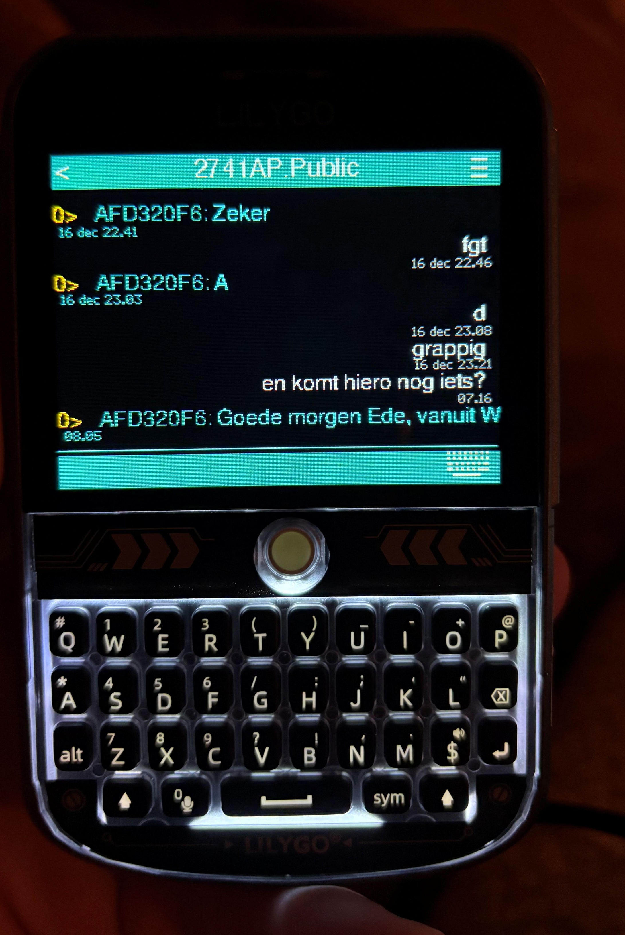

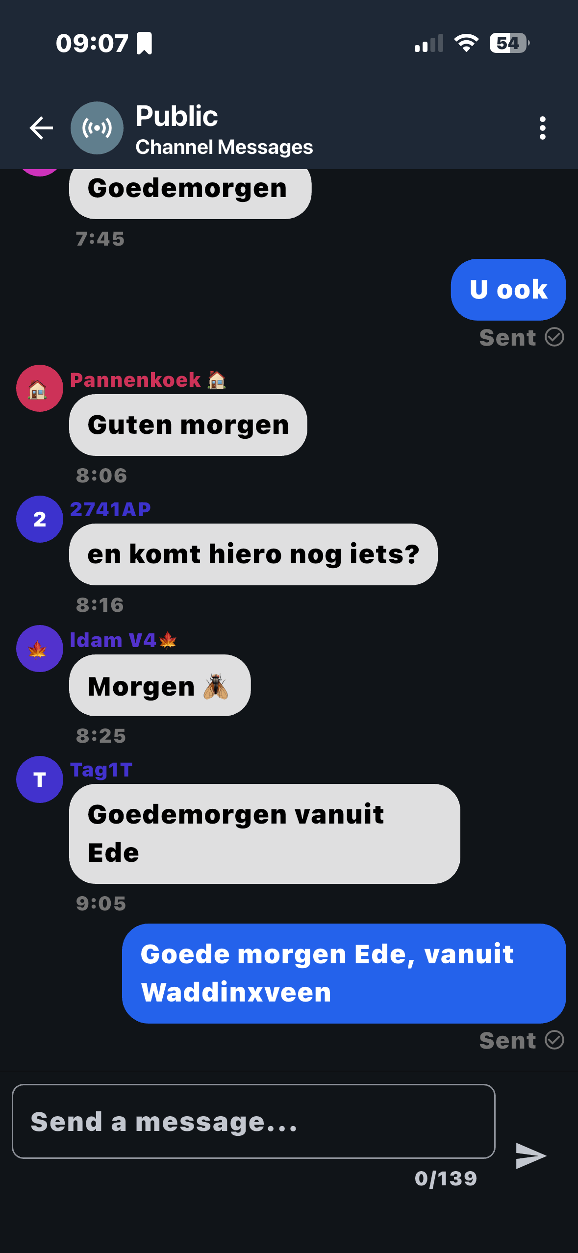

Afbeeldingslocatie: https://tweakers.net/i/GJTK6Uz9mFaNi6vBSw9gepywmAE=/fit-in/4920x3264/filters:max_bytes(3145728):no_upscale():strip_icc():strip_exif()/f/image/Pem2Zgec90U6kvwD7Gb6CBQa.jpg?f=user_large
Afbeeldingslocatie: https://tweakers.net/i/UBTPI90PmpZ1OOOYHAMWY_eHxVM=/fit-in/4000x4000/filters:no_upscale():strip_exif()/f/image/i4tZ78Kr21SJF7uRWsWJ5MMs.png?f=user_large
Afbeeldingslocatie: https://tweakers.net/i/zU6OvD6c6rKFoFIb9mzIKe4Vz0o=/fit-in/4000x4000/filters:no_upscale():strip_exif()/f/image/47x4nE4yry3QkuzCtWCiUmoP.png?f=user_large
Afbeeldingslocatie: https://tweakers.net/i/jv7fooQRuER2MjD94tjqe2D_f_c=/fit-in/4000x4000/filters:no_upscale():strip_exif()/f/image/DwoQ3eeJJTIDgz0EibwXsQER.png?f=user_large
Ik zit nu inmiddels op de 52 nodes :9 .
Nu verder spelen... :henk
[ Voor 7% gewijzigd door MrBreaker op 17-12-2025 10:34 ]

Mesh on a budget =>
Dit is het originele doosje waarin de "LilyG0 TTGO T3 LoRa32 868MHz VI .6.1 ESP32" geleverd wordt:
Afbeeldingslocatie: https://tweakers.net/i/F7QnB_sQpAibIZI59-ZBaXjA4OA=/fit-in/4920x3264/filters:max_bytes(3145728):no_upscale():strip_icc():strip_exif()/f/image/nOoWiIxPXguYOCAuhZPFNbK0.jpg?f=user_large
De Li-Po accu past er perfect in, dus het bijgeleverde foam over de Li-Po en gaan:
Afbeeldingslocatie: https://tweakers.net/i/3aMlxGnF_KyTJaeMFiIkZv2JOeU=/fit-in/4920x3264/filters:max_bytes(3145728):no_upscale():strip_icc():strip_exif()/f/image/LLf4Ao9r3jY9t5HtsF65n5xF.jpg?f=user_large
Hierna heb je een companion of repeater in een gratis kastje:
Afbeeldingslocatie: https://tweakers.net/i/3VTxO2XoTr92EbmGJj2W0EjCLsk=/fit-in/4920x3264/filters:max_bytes(3145728):no_upscale():strip_icc():strip_exif()/f/image/gZ21LZ0DE55Fj7XAHtl0f1Yi.jpg?f=user_large
BOM:
[ Voor 23% gewijzigd door MrBreaker op 18-12-2025 13:32 . Reden: BOM toegevoegd ]
