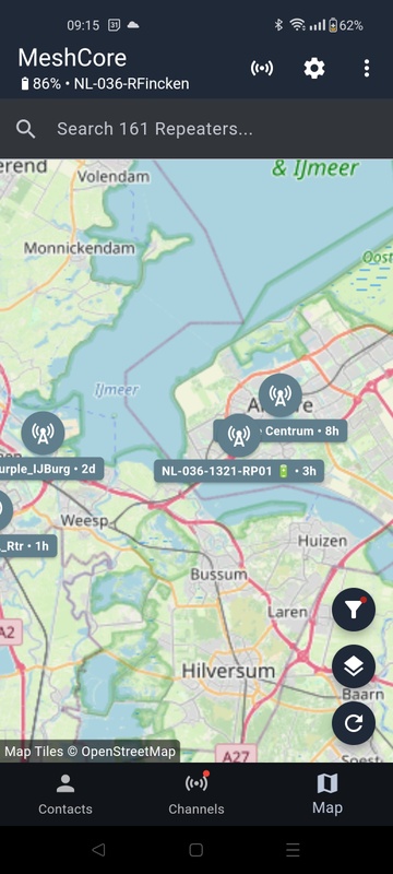

Ik zit met de heltec v3 en ik bereik echt niemand. Almere Literatuurwijk, ook in Diemen, nul. Ik snap niet wat ik fout doe ..

ramonfincken schreef op zaterdag 20 december 2025 @ 11:50:
Regio eu/uk narrow wel ingesteld?

Als je zend, bijvoorbeeld in #test krijg je dan repeats te zien achter je bericht?

Nee. Slechts een keer. Ik ben nu in Diemen. Totale radiostilte op test public en Amsterdam.

De kleine standaard antenne is wat doof maar ook weer niet zo doof. Vreemd
Edit: als je op analyzer.letsme.sh kijkt in #test zie je jezelf dan wel? @ramonfincken ?

Als ik daar op hashtag test kijk en wat unieks zend staat zie ik hem niet. Ook niet als mijn vrouw laat zenden die beter werkt ook niet

In tools discover zie ik ook geen repeaters. Almere literatuurwijk ligt te geïsoleerd vrees ik

  • ramonfincken
  • Laatst online: 01-11 13:23
Bas... schreef op zaterdag 20 december 2025 @ 16:27:
Het antenne-connectortje zit wel goed vast? Je voelt hem vastklikken als je 'm voorzichtig aandrukt.
Zal m thuis opnieuw aandrukken.
Nu Museumplein. Nul repeaters gevonden via tools. Wel af en toe ontvangt van public en test.
Iemand tips voor een betere antenne ook?

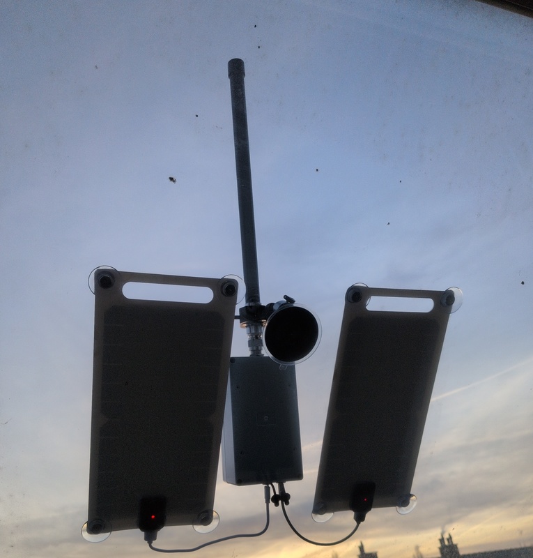

Heb nu zelf om een heltec v4 een meshcore repeater gebouwd met fiber antenna en twee kleine solar panels.
Deze nu buiten het dakraam geplakt, geeft echt een veel beter bereik. HR+ glas lijkt toch aardig van invloed?
Afbeeldingslocatie: https://tweakers.net/i/BT0lj-qCm1QqHsf4IBRe65cg8uU=/x800/filters:strip_icc():strip_exif()/f/image/HC3u7SwcIamauMnoZBgCZyJ7.jpg?f=fotoalbum_large
Afbeeldingslocatie: https://tweakers.net/i/FBm_qYPQyCgzsghqxYVQMofUpkM=/x800/filters:strip_icc():strip_exif()/f/image/41wRziS6U3G479zfvAIWIehI.jpg?f=fotoalbum_large
Zou -nog- beter zijn als ik dit hoger kan krijgen :+ maar eerst is zien hoe dit verloopt met zonne paneeltjes en een 18650 batterij, kijken of dit uit te balanceren is om 'sustainable' opzichzelf te laten functioneren.

CT schreef op maandag 22 december 2025 @ 10:25:
Dit vind ik wel mooi!

Wat voor antenne is het ? Ik denk dat de meegeleverde V3 antenne te matig is.
Niet helemaal vergelijkbaar, mijn Klik en Klaar van Odido gaf een wereld van verschil voor of achter het glas. HR+ glas dempt vreselijk. Pui is vervangen voor HR+++ glas en dat was de nekslag voor gebruik binnen. Mooi gemaakt zo, ziet er fraai uit. Ben benieuwd of met het donkere weer de batterij voldoende wordt opgeladen.

ramonfincken schreef op maandag 22 december 2025 @ 10:43:
wat je oa. ziet zijn deze dingen:
antenne, koppel stukje, wacter dichte doosje, 18650 houdertjes, solar paneltjes, zuignapjes die precies passen op dat solar paneltje
maar itt de mount-suction zitten deze zuignapjes wel wat slap, ga daar denk ik nog wat anders op bedenken

franssie schreef op dinsdag 23 december 2025 @ 09:13:
Tussen Muiden en Weesp staat een repeater, in Muiderberg ook ergens merkte ik gisteren toen ik bij de zeemeeuw iets van 11db ontvangst had van een repeater.
Ik zie ze niet... Die 1321 ben ik zelf.
Afbeeldingslocatie: https://tweakers.net/i/vFZ1gpVHOtTCcqp228V9TsxW7Qo=/x800/filters:strip_icc():strip_exif()/f/image/PeBDEh7fg8xhyL4w1MP2Q1qO.jpg?f=fotoalbum_large

ramonfincken schreef op dinsdag 23 december 2025 @ 09:16:
Die kaart laat alleen de repeaters en nodes zien die in je client list staan. Als die vol is, komt er niets meer bij.
Ik heb nog geen goede actieve kaart kunnen vinden.

franssie schreef op dinsdag 23 december 2025 @ 09:30:
Die kaart laat alleen de repeaters en nodes zien die in je client list staan. Als die volis, komt er niets meer bij.
De lijst vult zich nog , wat is de max weet jij dat ?
Ook bij een discover repeaters had ik wel wat verwacht, maar ook dan enkel die in mijn achtertuin.
https://analyzer.letsme.sh/ en https://techspeeltuin.nl/meshcore-nodes/ zijn best handige bronnen om te kijken of er activiteit is. Techspeeltuin geeft alleen welke nodes gehoord zijn in Dordrecht.

Rub147 schreef op dinsdag 23 december 2025 @ 09:40:
https://analyzer.letsme.sh/ laat wel de companion van @ramonfincken zien, maar zijn en mijn repeater niet. Ik zend met mijn repeater wel een lokatie uit, mijn companion (Hetlec V3) ondersteund dat niet.

franssie schreef op dinsdag 23 december 2025 @ 10:12:
Repeaters doen wel een Flood Advert?
Gebruik je een Heltec V3 companion op een vaste locatie? Ik kan wel een locatie instellen via de Meshcore iPhone app.

De V3 in de tuin (repeat) vaste locatie, V3 in huis (companion) ook redelijk vast.
