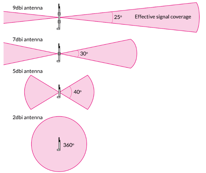

Wat een fijne post! Ik heb zelf een vrij premium 868Mhz antenne setup met een 9dBi McGill en 8dBi RAK antenne, overigens is die 8dBi RAK heel betaalbaar en ontzettend goed voor de prijs. Op één van die antennes wil ik een repeater gaan draaien ik heb vrij zicht naar het zuiden, en zie ADS-B 1090 vliegtuigen tot voorbij Parijs. Heb die hele Helium 868Mhz setup gebouwd met de oude HAM hobby in het achterhoofd, zonde om die professionele setup weg te halen.
Bij de SenseCap card denk ik: moet er geen "echte antenne op? Werkt dat goed, is de dekking van het netwerk al dusdanig?
Ik ben zeker voornemens om net als jij een failproof setup te bouwen, nu draait alle IT al achter meerdere UPS-en in huis, maar die houden het geen dagen vol ;-) Mijn idee is nRF52840 + SX1262 geeft je het maximale zendvermogen toegestaan voor NL tegen een zeer laag stroomverbruik. Ik zou net als jij idd ook de ledjes onderbreken van het solar paneel als je dat verbruik wegzet tov de nRF52840 module.

Die SenseCap card is bedoeld als endpoint device, de antenne zit intern maar heeft inderdaad "beperk" bereikt, ook omdat hij in je broek/jas zak zit en niet op 10meter hoog. Verder heb je mooie plannen. ;)
Uit ervaring zijn dat prima antenne's inderdaad, maar meten is weten, je kan met een NanoVNA-H4 bijvoorbeeld meten wat de daadwerkelijke VSWR waarde is waarmee hoeveel % het vermogen (500mW) wordt uitgezonden. Een VSWR waarde van 1.5 of lager wordt als goed beschouwen.
VSWREfficiëntie
1100%
1.596%
289%
375%

Die eerste antenne heeft wel een opmerkelijik stralingspatroon voor van ik verwacht had dat het een omni is?
https://www.mcgillmicrowa...dbi-tuned-antenna-eu-868/
Ding lijkt volgens hun eigen specs enorrn bi-directioneel te zijn?

Niet helemaal, bij een omni is het stralingspatroon een donut een 2dbi is een dikkere donut dan een 10 dbi. De laatste is heel langgerekt. Dus vooral op dezelfde hoogte.
Ik ga hier juist terug van een 8dbi naar 5dbi.
Hoogte is belangrijk, net als we filteren van eventuele storingen (denk aan gsm)

franssie schreef op vrijdag 26 december 2025 @ 17:29:
@stormfly
De 0graden lijn is volgens mij de horizon, je moet de plaat 90 graden draaien en dan zie je het effect van de 9dBi "lobs" naar de horizon, die zijn inderdaad smal omdat hij zoveel gain heeft. De rechter afbeelding laat in de roze/rode cirkel zien dat hij eigenlijk perfect rondstraalt, lees jij dat anders?
Ja dat blijft altijd een overweging, het verhaal wat je vaak hoort is dat een 9dBi een antenne is die zo small wegstraalt dat hij dichtbij minder opvangt/dode gebieden. Als ik dat uitreken dan is het een straal van 186m om je locatie heen, dat is voor mij verwaarloosbaar op de hoogte van een woonhuis.
Wat is voor jou de reden, ben ook benieuwd naar je praktijk ervaringen. Denk dat ik nog wel ergens de RAK 5.8dBi heb liggen naast de 8dBi.

@stormfly ja ik lees dat anders, of ik snap de diagrammen niet (en ook niet waarom ze deze plaatsen omdat het dan niet zo relevant is).
Ik ben bekend met omnis en de stralingshoek, ook met radialen.
Ik maak er bijvoorbeeld ook wel eens gebruik van om vertikaal een horizontale tegenpartij mee aan te stralen.

ramonfincken schreef op dinsdag 30 december 2025 @ 11:10:
v3 bij amazon als setje van 2 met accutje en behuizing.
Ik heb wel nu nieuwe antennes bij reichelt besteld die meer directioneel zijn. omni en dan niet ver kunnen als repeater is niet tof
Welke heb je besteld? Er zijn hier (nog) niet heel veel repeaters en het is hier dus een beetje hit-or-miss. Ik heb 2 dakkapellen en aan de ene kant heb ik 1 keer een bericht binnen gekregen. Dus gister dacht ik ik zet 'm een keer aan de andere kant. Raam een stukje open (niet teveel met deze kou :P) Daar kreeg ik al meer berichten binnen. Maar nog lang niet zoveel als toen ik m'n companion mee had op kantoor op de 3e verdieping. Dus wellicht dat een directionele antenne meer succes oplevert?
Join het GoT Pulse-Team!
  • ramonfincken
  • Laatst online: 15:41
@Denman deze twee, als je klikt op de link heb je een plaatje en ook de graden in welke richting ze gaan.
DELOCK 12569
Antenne LPWAN, 806 - 896 MHz, SMA-stekker, directioneel
https://www.reichelt.com/...ekker_directioneel-385734
DELOCK 12001
Antenne, LTE SMA-stekker
https://www.reichelt.com/...ne_lte_sma-stekker-291382
