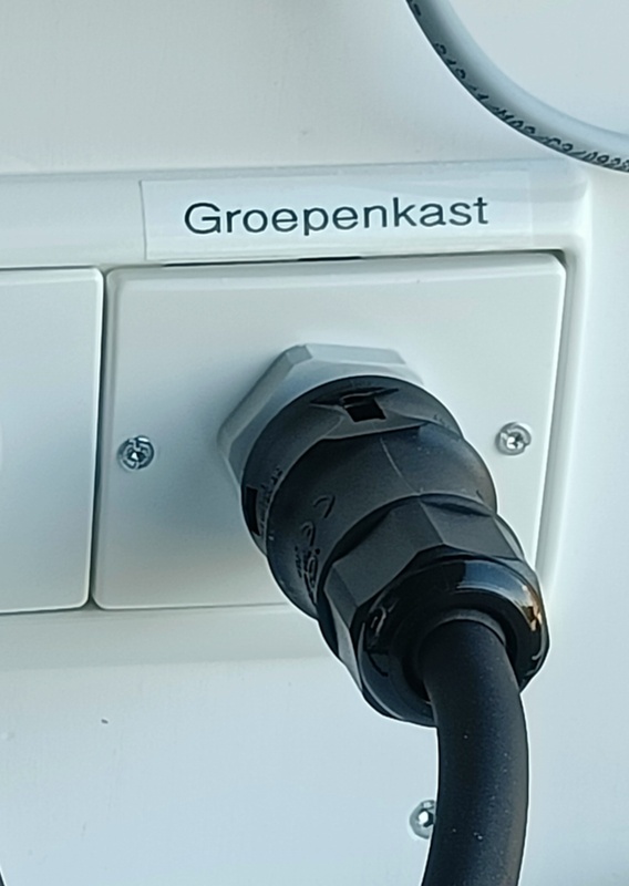

In plaats van een gewone stekker zou je ook een losse wiemann connector kunnen overwegen. Je kan ze los kopen en dan kost het niet zo veel. Geschikt voor 20A. Er bestaat ook een 30A uitvoering die er identiek uitziet maar niet past omdat het passlot anders is. Bij mij laadt en ontlaadt dit probleemloos op 3500 watt. Het wordt niet eens voelbaar warmer.
Afbeeldingslocatie: https://tweakers.net/i/xZS0Qwkl78Wz8-HajUAH4FQX_6Q=/x800/filters:strip_icc():strip_exif()/f/image/h3hXjaZHaEIcT3OoxBAZUmeb.jpg?f=fotoalbum_large

Vandaag is de Anker op een aparte groep geïnstalleerd (wieland) en dat lijkt allemaal netjes te werken met de smart CT meter. Ik vraag me wel af of de Anker voor de AI modus rekening houdt met de juiste dynamische tarieven bij Zonneplan. Die heb ik wel zo ingesteld, maar volgens mij houdt hij bij de teruglevering al rekening met het feit dat salderen vanaf 1/1/27 eraf gaat (want er zit 13ct tussen leveren en terugleveren). Heb ik dat goed? Afbeeldingslocatie: https://tweakers.net/i/J84zNjhKhP6X9hZJlOvcWOXo1Dw=/x800/filters:strip_icc():strip_exif()/f/image/6ceLcAZvwWnCVmVJpuLh35Eg.jpg?f=fotoalbum_large
