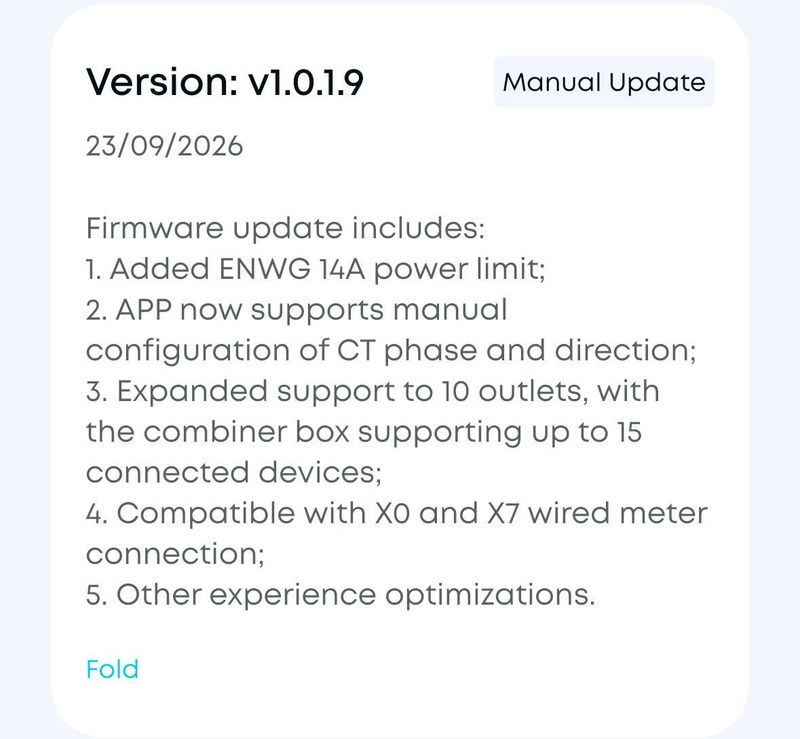

  • Bammos
  • Laatst online: 29-10 20:05
tweazer schreef op woensdag 23 september 2026 @ 16:48:
De powerdock heb ik met 5x6mm^2 aangesloten naar de meterkast. Inderdaad vroeger 4800W, ik heb al gelezen over 10kw, maar nergens specs bij Anker daarover terug kunnen vinden. Aangezien het EV laden met 11kW kan is het kast design niet een bottleneck. De releasenotes in de app roepen bij mij nog meer vragen op: 15 stuks, hoe en wat(t) dan ?? [Afbeelding]
Ok, ja ik heb ook 5x6mm2 dus ik kan hem dus ook hoger zetten. Ik heb maar 1x solarbank 4 en 2x Solarbank 3.
Ik vraag me ook af wat die 15 is....die 10 stekkers is wel beter want ik had er 7 en kon er maar eerst 6 toevoegen.
En wat wordt er bedoeld met punt 4?
  • gerlag
  • Laatst online: 22:02
Vandaag blijkt de app ge-updated. Ik zie zou gauw nog geen nieuwe functies behalve dan dat solar systemen van derden nu echt niet gezien worden als je in de app aanvinkt dat die er niet zijn. Voorheen zag de app het toch.
Iemand nieuwe functies ontdekt?
