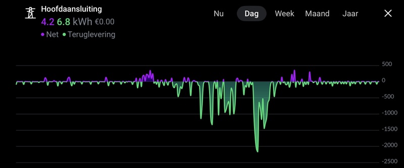

Will_M schreef op donderdag 10 september 2026 @ 13:10:
Frank Energie is (ook?) direct te koppelen vanuit de App.
Klopt. Werkt best wel aardig. Deze week een idiote piek in de onbalans, en dat zie je gelijk terug in de opbrengst van die dag. zomaar een heel dik
Afbeeldingslocatie: https://tweakers.net/i/6odJiwkBIzuzJIvCUvn7f3k5chE=/x800/filters:strip_exif()/f/image/XxcZQmzJINqUq9LRUVhl52kP.png?f=fotoalbum_large
tientje in nog geen uur. En dat met maar een gewone max AC van 7kWh/3,5kW. Grappig maar geen dealmaker natuurlijk Het blijft een uitzondering, veel dagen eindigen met een paar centen of dubbeltje, incidenteel zelfs een paar cent negatief. Ik ben benieuwd wat het straks in de herfst/winter gaat doen.
[ Voor 21% gewijzigd door gerlag op 10-09-2026 14:38 . Reden: plaatje toegevoegd ]

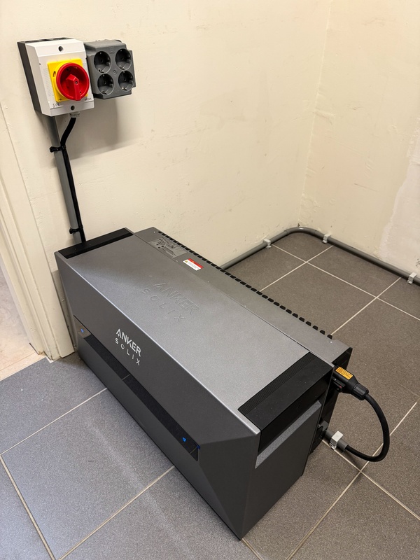

Even een vraagje.
Volgende week komen ze bij mij een laadpaal installeren en daarbij zijn uiteraard ook werkzaamheden in de meterkast waarbij alles spanningsloos zal worden gemaakt.
Wat moet ik dan met de Anker Solix doen? Eerst stekker eruit trekken en groep spanningloos maken of moet de accu eerst uitgezet worden?
Arriving Somewhere but not here....

Joop_Klepzeiker schreef op donderdag 10 september 2026 @ 16:36:
Even een vraagje.
Waarom zou je dát gaan doen? Als je straks onverhoopt een keer een stroomstoring (op het net) hebt dan ga je die accu toch ook niet uit zetten?
Alleen de stekker los nemen is voldoende om er voor te zorgen dat er géén invoeding op je thuisnet (groepenkast) plaatsvind vanuit je Anker Solix. Je zou via het 'Noodstopcontact' zelfs alléén je koffieapparaat nog kunnen gaan voorzien van stroom zodat de installateur nog wat te drinken heeft.

Will_M schreef op donderdag 10 september 2026 @ 16:47:
Alleen de stekker los nemen is voldoende om er voor te zorgen dat er géén invoeding op je thuisnet (groepenkast) plaatsvind vanuit je Anker Solix. Je zou via het 'Noodstopcontact' zelfs je koffieapparaat nog kunnen voorzien van stroom zodat de installateur nog wat te drinken heeft >:)
Zelfs dat is niet nodig. Als de batterij geen net kan detecteren om op te syncen zal de omvormer niet starten, dus komt er geen power uit

coolmos schreef op donderdag 10 september 2026 @ 16:50:
N=1 maar er zijn zelfs 'Zelf Voorzienende' mensen welke héle creatieve (én ook domme!) oplossingen bedenken om bijvoorbeeld een volledige PV installatie 'werkend' te houden tijdens een verstoring aan de Net Spanning (door bijv. één PV omvormer op een noodstroom poort / batterij aan te sluiten en de rest middels spanningssloffen door te linken).
Even een vraagje.
Ik heb dat vandaag getest met het installeren van de smart meter gen 2. De accu detecteert netjes dat er geen stroom meer is en levert alleen nog op de noodpoort. Ik heb in de meterkast nagemeten met de multimeter en er werd niks geinjecteerd.
Je hoeft hem niet uit te zetten.

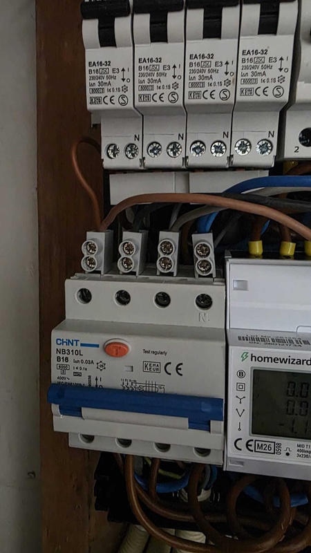

Na de update van de P1-meter is de boel helaas weer offline. Inmiddels heb ik alles meerdere keren gereset en geprobeerd opnieuw verbinding te maken, maar zonder succes.
Ik ben inmiddels wel een beetje klaar met Anker. Dit soort gedoe in de meterkast komt gewoon te vaak voor en begint behoorlijk frustrerend te worden.
Iemand nog tips? 🥲

aGraPusher schreef op donderdag 10 september 2026 @ 20:09:
Iemand nog tips? 🥲
Je schuift nu het probleem naar Anker, maar wat maakt dat je zo zeker bent dat het bij anker ligt en niet in je eigen netwerk? Wat heb je uitgesloten?

White_Collar schreef op donderdag 10 september 2026 @ 23:46:
Het speciale IoT netwerk op mijn UniFi systeem is niet gewijzigd en alle overige apparaten werken zonder problemen.
De Anker P1 meter is sinds de laatste update offline. Verwijderen, resetten en opnieuw toevoegen helpt niet. Ik zie de meter wel online komen in mijn UniFi netwerk, maar in de Anker app krijg ik telkens de melding dat het maken van de verbinding is mislukt.

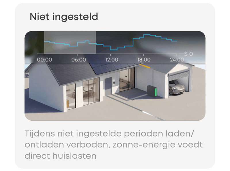

Ik heb dit probleem (ontbrekende AI-prognose in Slimme modus door een 'onafhankelijk zonnepanelensysteem') ook officieel via een support-ticket bij Anker gemeld, inclusief logboeken en screenshots.
Hun reactie kort samengevat:
- Het is een bekend probleem: hun Solarbank Max AC-systemen (zonder eigen PV-ingangen) kunnen de productiedata van een niet-Anker omvormer (in mijn geval SolarEdge) niet direct uitlezen, waardoor de AI geen betrouwbare detailprognose kan tonen.
- Opvallend: ze gaven aan dat de eerder wel zichtbare prognose een 'softwareafwijking' was die 'ten onrechte' werd getoond, en dat de huidige, uitgeschakelde weergave dus bewust is.
- De basisfunctionaliteit (laden/ontladen op basis van prijzen en weersdata) blijft gewoon werken, alleen de gedetailleerde grafiek/prognose ontbreekt.
- Ze werken aan een toekomstige functie waarbij je handmatig je PV-capaciteit kunt invoeren, wat de prognose weer nauwkeuriger zou moeten maken - concrete datum is niet gegeven.
Als meer mensen hier een ticket voor openen bij Anker support, telt dat waarschijnlijk zwaarder mee bij het prioriteren van een oplossing dan alleen dit forumtopic. Voor wie hetzelfde probleem heeft: het is dus de moeite waard om het ook zelf te melden.

Een electricien was hier om de max ac op een eigen groep te zetten. Dat ging goed, maar bij het plaatsen van de smart meter gen 2 (3-fase) stuitte hij op een probleem. Mijn oude meterkast heeft geen automaat waar de meter op aangesloten kon worden.
ik heb echt geen idee of dit klopt, maar bij het zien van het installatiefilmpje van Anker lijkt het inderdaad dat de meter ergens ingeprikt wordt op punten die mijn groepen niet hebben. maar klopt dit wel? Mijn vraag is of de smart meter inderdaad niet geïnstalleerd kan worden bij mij. Hebben jullie hier een idee bij?
Als niet, dan zal ik het houden bij de P1.

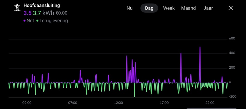

Betreffende mijn vraag over de (mijns inziens) toch nog wel hoge teruglevering van plm. 1 kWh per dag:
2. Regarding your observation about still exporting roughly 1 kWh per day in "Self‑Consumption" mode:
A daily grid export of around 1kWh is within the normal expected range for your DSMR 5.0 P1 Meter which reports power data once per second. To minimize this unwanted export, you have a few options:
Use the Custom Output function: this allows you to set a specific output power for the battery, which can be adjusted to better match your household consumption.
If you have third‑party PV inverters, you can also set a custom output limit on those inverters to reduce the amount of power pushed to the grid.
However, please note that the current system cannot achieve true zero‑feed‑in – there will still be small moments of export due to real‑time fluctuations. To achieve a more precise balance, we recommend using the Anker SOLIX Smart Meter Gen 2. This device comes with dual‑loop physical CTs: one on the main grid incoming line and one on your existing third‑party inverter output. Its higher data acquisition frequency and faster response speed compared to the P1 Meter enable much more precise energy scheduling, which can greatly reduce unnecessary surplus power export to the grid. With this setup, the App can display an extremely accurate, real‑time picture of your solar generation and home consumption – down to the individual watt. That visibility will help you fine‑tune your settings and significantly reduce wasted feed‑in.
Op basis van bovenstaande heb ik een Smart Meter Gen 2 van Marktplaats gehaald en geïnstalleerd. Nu even afwachten of het idd verschil maakt.

chielwpeters schreef op vrijdag 11 september 2026 @ 14:10:
Alvast dank en bij voorbaat excuses als ik de vraag niet goed formuleer: ben een totale noob met elektriciteit…
[Afbeelding][Afbeelding]
Als ik me niet vergis zitten de drie groepen rechts bovenin samen op de 3 fasen aardlek schakelaar die midden onderin zit. Als dat zo is dan zou je de Smart Meter d.m.v. aftakblokjes aan kunnen sluiten op de 3 groepen rechts boven in, zoals ik gedaan heb bij mijn 3 fase alamat:
Afbeeldingslocatie: https://tweakers.net/i/J7ePFXRRTsN4qvAh9bXWUe7DE-8=/x800/filters:strip_icc():strip_exif()/f/image/GFZKxhAKg8Yqg1bOsuQZtDWK.jpg?f=fotoalbum_large
Enige verschil is dat jij drie groepen af moet schakelen om je Smart Mater stroomloos te maken en ik maar één. Maar of dat werkelijk een issue is, zolang je binnen de groepenkast blijft ....?

EVOwner schreef op vrijdag 11 september 2026 @ 14:22:
Dat is volgens de NEN1010 inderdaad een issue. Elk device moet namelijk in 1 handeling spanningsvrij te maken zijn en niet in 3...
Het zal wel werken, maar een goede electriciën zal dat zo niet aansluiten. Die zet er een klein kastje naast met daarin een bijvoorbeeld een 3 fase 6A automaat.

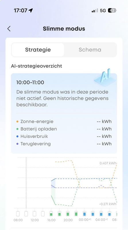

Hier is de AI prognose weer terug. De bug is gefixt 😊. Al mag ie nog iets slimmer worden van mij.
Afbeeldingslocatie: https://tweakers.net/i/vS0f4OfEHVgV7BZEYzY4YArL1wU=/x800/filters:strip_icc():strip_exif()/f/image/mAefFV1OhqXnHaOGQRSE0NmO.jpg?f=fotoalbum_large

Waarom sluit je hem niet gewoon aan op een werkschakelaar? Kost echt een stuk minder
  • cville
  • Laatst online: 29-10 16:21
jupinator schreef op vrijdag 11 september 2026 @ 17:48:
Dit dus...
Afbeeldingslocatie: https://tweakers.net/i/JPuL06YMS80ZjoOCz10aljxm9KE=/x800/filters:strip_icc():strip_exif()/f/image/RS0ZtHwrYdDWY1Rnqck49aFn.jpg?f=fotoalbum_large

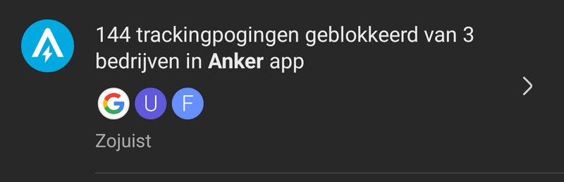

Na mijn vakantie stap ik over van de Anker App naar HA. Van alle Apps op mijn telefoon staat de Anker app boven aan die gebruik maakt van app tracking. Afbeeldingslocatie: https://tweakers.net/i/45sSeNOna8R_h3MlxVQ36m5_5EQ=/800x/filters:strip_exif()/f/image/DdIl9UqTzWFIkEn8fN8CFkbC.png?f=fotoalbum_largeIs in twee dagen door regelmatig in de Anker App te kijken
  • Whiskey48
  • Laatst online: 14:48
Hightechsoul schreef op zaterdag 12 september 2026 @ 05:25:
Na mijn vakantie stap ik over van de Anker App naar HA. Van alle Apps op mijn telefoon staat de Anker app boven aan die gebruik maakt van app tracking. [Afbeelding]Is in twee dagen door regelmatig in de Anker App te kijken
Hoe blokkeer je die tracker pogingen?

Whiskey48 schreef op zaterdag 12 september 2026 @ 10:15:
Veelal NIET tenzij je alle verkeer ten alle tijden lokaal naar een eigen Firewall kunt routeren en deze vervolgens ook altijd gebruikt als 'Internet Gateway', dus ook als je buitenshuis middels 4/5G verbonden bent (VPN naar huis, dus) :(
Afhankelijk van het OS op je telefoon is zelfs het loggen van dat soort data iets wat je expliciet áán moet zetten voordat er überhaupt een log van bijgehouden gaat worden. Op een iPhone staat het meestal al zo ingesteld dat 'tracking requests' vanuit alle geïnstalleerde App's standaard geweigerd worden tenzij je die functie uitschakelt pér App of zelfs volledig (onder instellingen -> Privacy en beveiliging -> Tracking) échter doen heel veel App's niet aan het netjes vragen aan het OS en gaan ze vervolgens ongeächt deze instelling toch gewoon aan het tracken.
De logging daarvan kun je echter wél aanzetten (staat standaard uit) en dat doe je op een iPhone met iOS onder "Instellingen -> Privacy en beveiliging -> Rapport over privacy van Apps.
Nadat je dat daar eenmalig ingeschakeld hebt kun je onder datzelfde menu-item de tracking verzoeken per App terugvinden.
De Anker spullenboel / App in 'Slimme Modus' heeft ná het inschakelen van deze logfunctie overigens al direct 13 Trackers actief tijdens het alleen nog maar openen van de App.... :'(
De Anker App wil ná installatie op je telefoon per definitie overigens ook, liefst altijd (én onnodig), toegang hebben en houden tot je locatiegegevens en Bluetooth. Die twee zaken kun je echter gewoon dicht zetten ná het eenmalig koppelen van je Solix Batterij / P1 / Smartmeter (tenzij je dat 'spel' dagelijks over grote afstanden gaat verplaatsen waardoor bijvoorbeeld de 'lokale weersverwachting' veranderd.).

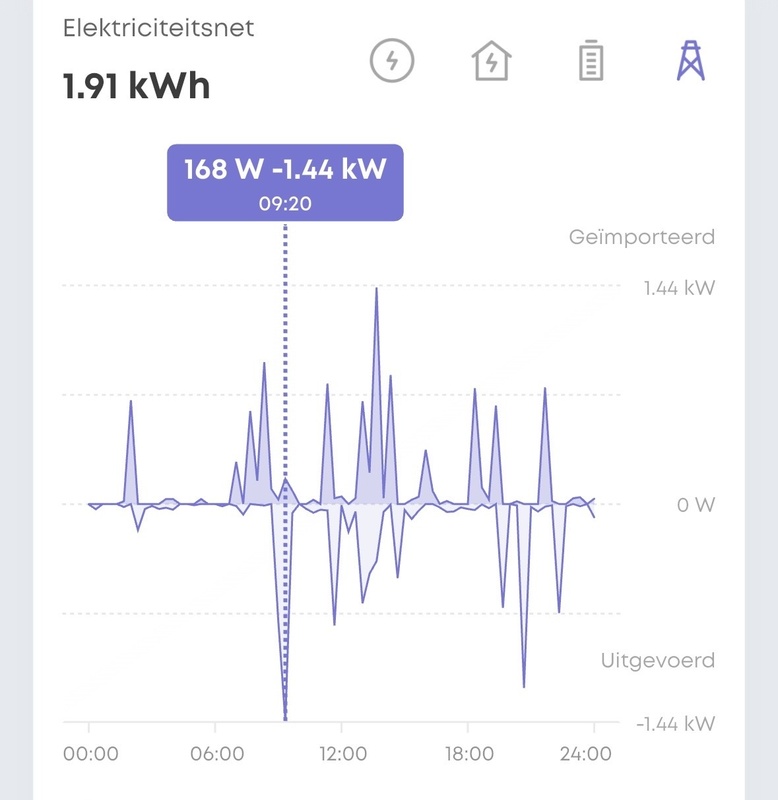

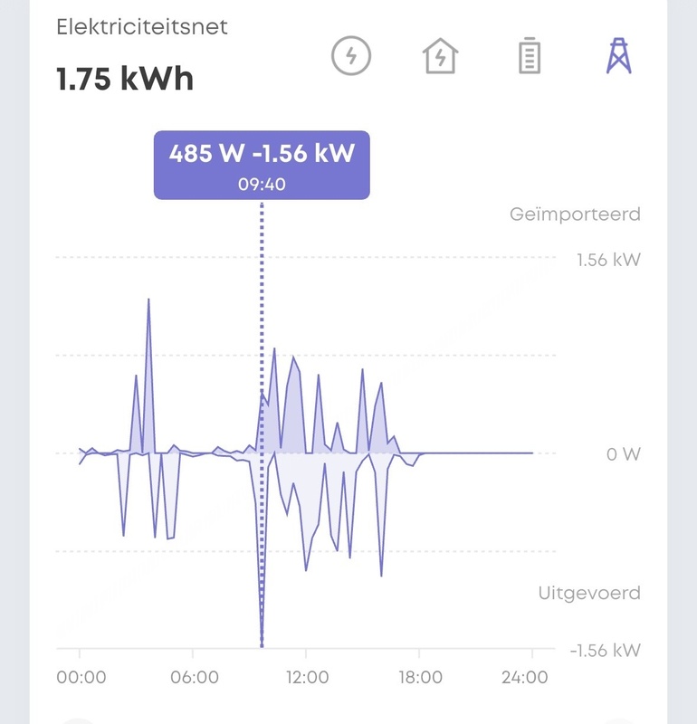

  • Laudielau
  • Registratie: September 2026
Alvast excuus als het toch al ergens in dit topic staat....ik heb het niet kunnen vinden.
Ondanks een volle batterij in zelfverbruiksmodus wordt er toch nog best wat stroom van het net gehaald, aldus zowel de Anker als de Homewizard apps. Is de Anker te traag met reageren? Kan ik iets anders veranderen in settings of koppeling (nu met P1 op DSMR v5).
Alvast dank!

Laudielau schreef op zaterdag 12 september 2026 @ 18:32:
Alvast dank!
Misschien is het handig erbij te vertellen welke slimme meter je hebt.
7 x 440 WP zuiden, Solis mini 3000-S6 / App bedienbaar, 45km ligier, HW P1, Marstek venus V3 & V1 5,12kWh V158 / BMS216 APP V1.6.75 , A+++ , Etna inductie 4pits, 80 liter boiler masterwatt E-smart, Duco WTW/ventilatie zonneplan dynamisch schultenbraü
  • Laudielau
tweeek schreef op zaterdag 12 september 2026 @ 18:36:
Een Landis Gyr+ E350. Ik ging er vanuit dat de vermelding dat de P1 meter op een DSMR 5.0 slimme meter voldoende info zou zijn.

Laudielau schreef op zaterdag 12 september 2026 @ 18:42:
Even zoeken op E350 gaat je veel info geven.

Dynamische modus werkt niet zoals het hoort, de accu staat nu op dynamsche modus op 1800 watt terug leveren, hij levert geen 1800 watt maar hij levert alleen het thuis verbruik op. dus ik gebruik 400 watt thuis dan levert de accu 400 watt in de dynamische modus. komt er ook nog zon bij van bv 100 watt dan zakt het terug leveren naar 300 watt. hoe kan dit ? er zitten geen andere verbruikers op deze groep. het gaat om de solar max AC icm anker P1 meter
[ Voor 5% gewijzigd door fplin op 14-09-2026 09:32 ]
  • coolmos
  • Laatst online: 16:53
fplin schreef op maandag 14 september 2026 @ 09:32:
Het lijkt er op dat de periode niet ingesteld is?
Afbeeldingslocatie: https://tweakers.net/i/1ZA2OljL_P1-DfH8GBESdS7aHZs=/800x/filters:strip_exif()/f/image/inbiI9Hd374ZxPLhy90INbSD.png?f=fotoalbum_large

  • fplin
  • Laatst online: 07:00
coolmos schreef op maandag 14 september 2026 @ 10:52:
Ja ik denk dat dat het was ze stonden op 0 wat leveren en 0 wat laden. dank je

  • stevenP
  • Laatst online: 09:13
Gisteren hier de ac max geinstalleerd, ging best soepel.
B16 alamat, gys350 dsmr5.0 meter met de P1 en 15 panelen op hek dak (2 opstellingen).
Vanuit de keukenverbouwing was er nog 1x 3x2.5mm2 "over" naar de meterkast, dus die heb ik gejat en het laatste stukje met neopreen snoer 3g4mm van elektramat. ABB werkschakelaar ertussen en de stekker van Anker. Past allemaal perfect.
Ik draai nu op NOM modus, had geen problemen de P1 toe te voegen maar ik merk ook een wat trage reactie van de meter. We gaan kijken hoeveel dit uitmaakt, anders ga ik alsnog de 3f CT-klemmen meter scoren.
Mocht je het nog afvragen, de rubber voetjes onderop de accu staan hart-op-hart 47cm uit elkaar en zijn zo'n 5cm breed.
