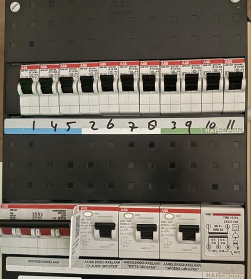

laredo schreef op woensdag 28 oktober 2026 @ 12:49:
Het duurde ook echt even voor ik het snapte maar met veel lezen, vragen stellen en wat hulp van ai ben ik er ondertussen uit dat het de Anker Solix max ac gaat worden. Nu nog de juiste plaats in huis maar dat wordt waarschijnlijk op zolder bij de wasmachine en droger.
Even de dubbelcheck, deze redenatie klopt toch? Als je een wasmachine en droger nu op een aparte groep hebt zitten kun je een van de 2 vrijspelen door een stekkerdoos 2-voudig Wasmachine / Droger te gebruiken. Je houdt dan 1 stopcontact met eigen groep over voor de Anker. In de meeste meterkasten zit het volgende:
Bovenaan een lange rij met individuele schakelaars. Elke afzonderlijke schakelaar is een installatieautomaat (in de volksmond: een "groep" of "stop"). Daaronder of boven zitten een aantal bredere schakelaars met een "TEST"-knopje. Dit zijn de aardlekschakelaars.
In mijn kast zijn de groepen verdeeld over de drie aardlekschakelaars. De installateur heeft de onderkant van de bovenste rij gelabeld met gekleurde stroken:
  • Blauw: De eerste 3 automaten (groepen 1, 4 en 5) hangen samen achter de eerste aardlekschakelaar ("Blauwe groepen"), 4 is de wasmachine en 5 de droger.
  • Wit: De middelste automaten (groepen 2, 6, 7 en hangen achter de tweede aardlekschakelaar ("Witte groepen").
  • Groen: De rechter automaten (groepen 3, 9, 10 en 11) hangen achter de derde aardlekschakelaar ("Groene groepen")
Je kunt het zien als een boomstructuur:
  • Hoofdschakelaar (links onderin): Schakelt de stroom in je gehele huis in één keer uit.
  • Aardlekschakelaar "Blauwe groepen": Beveiligd een cluster van groepen (1, 4 en 5). Vliegt deze eruit? Dan valt op al die 3 de groepen de stroom uit.
  • Installatieautomaat Groep 4 & 5: Beveiligen elk hun eigen individuele leiding naar zolder. Vliegt Groep 4 eruit bij overbelasting? Dan blijft Groep 5 gewoon spanning houden.
In mijn geval hebben Groep 4 en Groep 5 hun eigen individuele installatieautomaat (B16) en zijn het twee volledig losse leidingen die los van elkaar uitgeschakeld kunnen worden en hun eigen stroomcapaciteit (3.680W) hebben.
Het feit dat ze samen op de "Blauwe" aardlekschakelaar zitten betekent alleen dat als er ooit een ernstige aardlek optreedt op een van de apparaten achter blauw, beide groepen uitvallen tot het lek is opgelost.
Dat klopt, maar:
- officieel mag je volgens NEN1010 geen energie opwekkend apparaat boven de 800W op een wcd aansluiten, maar moet je een vaste aansluiting met werkschakelaar maken.
- Een B16 automaat kan er uit vliegen als je de Max AC langdurig op vol vermogen gebruikt.
- Ik neem aan dat de wasmachine een eigen groep heeft en de droger een eigen groep heeft?

Een B16 automaat spreekt echt niet aan als je die langdurig met 3500 Watt belast. Hoe kom je daar nu bij? Overigens, het AI gehalte in de post van @laredo lijkt wel erg hoog. Hoort eigenlijk niet hier, toch?.
[ Voor 3% gewijzigd door gerlag op 28-10-2026 13:13 ]

Ik zei toch ook eerlijk dat ik ai heb gebruikt? En omdat ik nog mijn twijfels heb vraag ik hier (als ervaren gebruiker van dit forum, lid sinds 2003) om wat bevestiging of tips. Om dan maar gelijk te zeggen dat ik geen AI mag gebruiken is ook wat flauw. Maar fijn, ik bedoel het goed en vraag gewoon om hulp om de juiste afweging te maken. Je leest regelmatig dat mensen een groep vrijspelen door hun wasmachine en droger samen te brengen en dan 1 van die 2 te gebruiken voor een plug-in batterij. @gerlag Wat bedoel je met een B16 automaat spreekt echt niet aan?
@coolmos ja dat klopt, wasmachine zit nu op groep 4 en droger op groep 5.
[ Voor 6% gewijzigd door laredo op 28-10-2026 13:21 ]

Ik bedoel: een B16 automaat 'schakelt nooit uit' bij een belasting van 3500 Watt. Ook niet na langdurig gebruik.
In jouw situatie: een dubbele WCD die op één groep zit en waarop je én de wasmachine én de droger aansluit leidt vermoedelijk tot voortijdig uitschakelen van de bijbehorende B16. Het zou net goed kunnen gaan als je een moderne warmtepompdroger hebt. Samen mogen ze niet meer dan 3680 Watt gebruiken. Je batterij kán via een WCD worden aangesloten maar alleen en echt maar alleen als er ECHT GEEN andere WCD op die groep is aangesloten. Ook niet een dubbele. Waarom dan? Nou, als er op de vrije WCD apparatuur wordt aangesloten wordt deze gevoed vanuit de groepenkast (max 16A én parallel daaraan tevens vanuit de batterij die ook 16A kan leveren. Dat is samen 32 A. Maar aangezien de bedrading in huisinstallaties maar 20A kan hebben, gaat het fout en wordt je bedrading veel te warm met potentieel ernstige gevolgen.
Om die reden wordt maximaal 800 Watt leveren door de batterij wel toegestaan in de situatie dat je meerdere WCD's op dezelfde groep hebt. Immers, 800W komt ongeveer overeen met 4 A, als je die optelt bij de 16A van je groep komt je uit op 20A. Dan kan het allemaal 'net'.
Over mijn AI-opmerking: dat je dat gebruikt is natuurlijk prima. Maar om dan hele lappen minder of geen relevante tekst hier te posten, dat is jammer. Het vervuilt het forum met ruis en voegt echt niets zinnigs toe aan de discussies.

Volgens de NEN1010 moet een apparaat op een aparte groep als deze een aansluitwaarde heeft die hoger is dan 2000W. In mijn geval heeft mijn wasmachine een aansluitwaarde van 2000W en de (warmtepomp)droger een aansluitwaarde van 800W. Dat kan prima op 1 groep. Het advies stamt nog uit de tijd dat iedereen een condensdroger had met een aansluitwaarde van 3000W. Dan moet je inderdaad 2 aparte groepen hebben. Ligt dus geheel aan je situatie.
