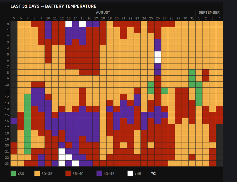

Hier zie je hoe ik vanaf de installatiedatum (2026-08-03), het temperatuur management van de batterij langzaam verbetert heb, o.a. door de max C-rate op 0.25 te zetten en een temperature-guard in mijn software in te bouwen die de C-rate omlaag brengt als het te warm wordt (komt de laatste tijd niet meer voor vanwege de gewijzigde C-rate). Het lukt mij helaas niet om de batterij op de optimale temperatuur van 25°C te krijgen.
Afbeeldingslocatie: https://tweakers.net/i/PfGgkBevzadpaMLLS1Qy4N0SDhY=/800x/filters:strip_exif()/f/image/WtDFZ8sEq8Os9k4RuMmgtjkj.png?f=fotoalbum_large
12.090kWp → 40 panelen → oost/zuid/west | Zonneplan | EV | Anker Solix 7kWh

Ik heb net mijn 14kwh solarbank Max ac op een eigen groep aangesloten. De eerste avond en nacht raak ik al 20% kwijt in zelfverbruikmodus terwijl er amper verbruik zou moeten zijn. Er is een sluipverbruik van minder dan 200w. Wel is er een quooker die soms de boiler op temperatuur houdt.
In de grafieken zie ik ook dat er de hele nacht een beetje wordt teruggeleverd aan het net.
Daarnaast staat er soms ontladen met grote hoeveelheden, dat kan ik niet verklaren. De accu staat ingesteld op 3,5kw in en uit.
Iemand een idee waar ik naar kan kijken? Ik heb een homewizard p1 splitter en de anker p1 meter. De andere grafiek komt uit Homey.

Welke slimme meter heb je?
  • famelraider
  • Laatst online: 27-10 19:49
Landis+Gyr E350 E0036
Ik zie nu bij anker staan dat de E0035 ondersteund wordt, maar de E0036 staat niet in de lijst. Hij heeft wel SMR 5.0

Zoek / Lees even terug in het topic. Er zijn meerdere problemen met de E350 gemeld. Er zijn ook varianten die maar eens per 10 seconden verse data sturen, ondanks dat ze DSMR 5.0 zijn.
Enige oplossing is dan een Smart Meter (of nieuwe slimme meter)

famelraider schreef op maandag 7 september 2026 @ 04:13:
#!/usr/bin/env bash
P1=192.168.1.160
prev= prev_t=
while :; do
  ts=$(curl -sf --max-time 2 "http://$P1/api/v1/telegram" | grep -oP '^0-0:1\.0\.0\(\K[^)]+')
  now=$(date +%s.%N)
  if [[ -n $ts && $ts != "$prev" ]]; then
    [[ -n $prev_t ]] && awk -v a="$prev_t" -v b="$now" -v s="$ts" \
      'BEGIN{printf "%s  delta=%.2fs\n", s, b-a}'
    prev=$ts; prev_t=$now
  fi
  sleep 0.1
done
check de refreshrate van je telegrammen vanuit de homewizard API als die gewoon 1/s is dan zou je met HA je batterij kunnen aansturen
[ Voor 4% gewijzigd door el_duderino op 07-09-2026 10:04 ]
