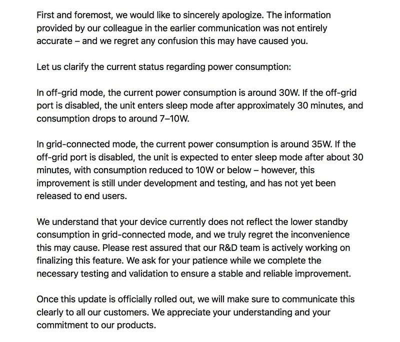

Ik was standby aan het meten met een HW stekker, maar vanochtend begon die te klapperen waardoor 1 van de accu's steeds offline ging. Ik checkte de instellingen en zag per abuis dat de noodstroom poort weer geactiveerd was. Vreemd, had die juist uitgezet. Het hogere (10W) sluipverbruik was mij wel al opgevallen. Heb er 3, dus 3 x 10W is zonde en er is zo weinig stroomuitval dat ik besloten heb mezelf daar nu niet tegen te hoeven beschermen.
Maar: vreemd dat die setting weer aan stond. Ga het in de gaten houden. En als ik weer vertrouwen in de HW-socket, meten.
Dus noodstroom poort aan = 10W aan extra standby verbruik?

Naar aanleiding van de discussie over stroomverbruik in standby stand, heb ik de noodstroom op handmatig gezet en uitgeschakeld. Vervolgens werkschakelaar omgezet om stroomuitval te simuleren. Blijkbaar moet je vervolgens aan-uitknop 1 sec ingedrukt houden om noodstroom handmatig in te schakelen, maar dat werkt niet. Ik krijg het niet voor elkaar, ook niet met een stekker van een apparaat er in om te testen. Niet zo handig omdat je dan ook geen WiFi meer hebt om noodstroom aan te zetten in de app. Iemand wel gelukt om handmatig aan te zetten? Zolang dit niet lukt heeft het voor mij geen meerwaarde om het uit te schakelen om mogelijk wat stroom te besparen.
  • berthavekes2
  • Registratie: Mei 2018
  • Laatst online: 25-10 15:47
Hansjoh schreef op dinsdag 1 september 2026 @ 19:38:
Als je stroom en router uitvallen, kun je via bluetooth met de app verbinden, en alsnog de poort handmatig aanzetten.

NiGeLaToR schreef op dinsdag 1 september 2026 @ 10:45:
Je kan de noodstroom poort ook uit zetten?? ... Hmm, niet gezien in mijn E5000 4 pro, maar toch maar eens kijken dan!

Whiskey48 schreef op dinsdag 1 september 2026 @ 22:52:
Dat wisselt per systeem: ik heb een setje E2700 3 Pro’s. Dus kan zijn dat jij die optie niet hebt.
  • Whiskey48
  • Laatst online: 10:57
NiGeLaToR schreef op dinsdag 1 september 2026 @ 23:12:
Ik heb hem! :)
Ik ga testen of het standby verbruik nu lager is, ik laat het weten!

  • Whiskey48
Whiskey48 schreef op woensdag 2 september 2026 @ 09:06:
Ik heb hem! :)
Afbeeldingslocatie: https://tweakers.net/i/5Ll-5cFW_id0_MzhjB1YzL7XkFc=/800x/filters:strip_exif()/f/image/dJqgCItf49E7DlsrFBMfwu2k.png?f=fotoalbum_large
Flink verbruik bij standby bij de E5000 4 pro

Whiskey48 schreef op donderdag 3 september 2026 @ 07:24:
Hoeveel is jouw gemiddelde stand-by verbruik? Als ik mijn data input bij Claude komt er 12,5W continu uit. (12,48Wh/uur)
  • Whiskey48
fissa schreef op donderdag 3 september 2026 @ 08:54:
Bij mijn 18,5 met 10kWh

JoTil schreef op dinsdag 1 september 2026 @ 07:42:
Over het hoge stand-by verbruik gesproken. De service desk geeft aan dat dit compleet normaal is… blijft een bijzondere club |:(
Nu toch weer een andere update na wat op en neer mailen. Is meer in lijn met de eerder genoemde 8w stand-by verbruik.
Afbeeldingslocatie: https://tweakers.net/i/LHpe0PR8pTatYmSvmCERbz-XctE=/800x/filters:strip_icc():strip_exif()/f/image/NfsMrt5Xmx3TCeGBTSP4VcWS.jpg?f=fotoalbum_large

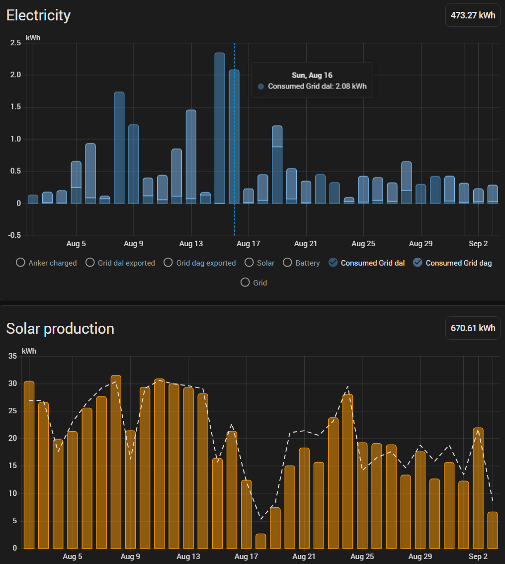

Voor mensen die de Smart Meter overwegen vs de P1 meter. 5 augustus zijn we van 1 naar 3 fase gegaan, vanaf dat moment was het eigen verbruik zichtbaar hoger. Daarom op 16-8 de P1 vervangen voor een Smart Meter (gen 2).
Ondertussen ook mooi te zien in Home Assistant hoe deze veel beter NoM weet te behalen:
2, 3, 4 aug P1 icm 1 fase
5 t/m 16 P1 icm 3 fase
na 17 aug Smart Meter icm 3 fase
Afbeeldingslocatie: https://tweakers.net/i/CgVVzaHA4L-PD8STrsGEhgYsNRw=/fit-in/4000x4000/filters:no_upscale():strip_exif()/f/image/VO6HPpw7Gz8Y7P9j70zfjfpy.png?f=user_large
Enkel op 19 augustus meer dan 1kWh net afname, dat kwam echter door een lege batterij :+
[ Voor 7% gewijzigd door digital-IMEI op 03-09-2026 22:03 ]
