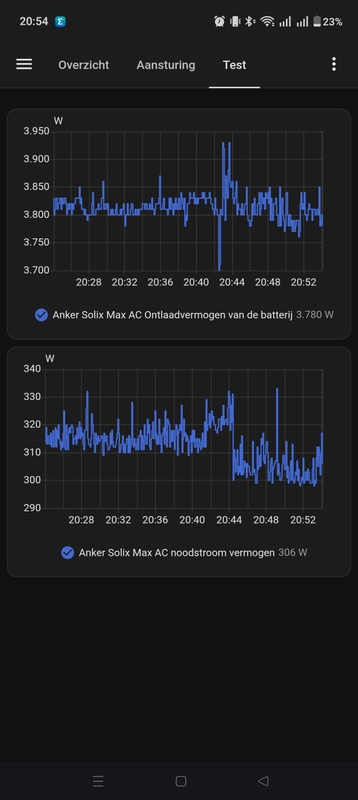

Wat is het maximale vermogen dat jullie zien tijdens ontladen?
Anker gaf destijds 3680w op uit mijn hoofd, als je een uitbreiding hebt. Ik dacht dat dat de max was voor de netaansluiting en noodstroompoort samen.
Afbeeldingslocatie: https://tweakers.net/i/ONEBtW27RU4nA17dyI7WjqyKANo=/x800/filters:strip_icc():strip_exif()/f/image/I5jCUWmZfczabfyYTfqYb1zc.jpg?f=fotoalbum_large Afgelopen uur zie ik echter ca. 3800w ontladen.
Ik zou bijna 2000w extra uit de noodstroompoort trekken om te testen wat er dan gebeurt 🙃
  • digital-IMEI
  • Laatst online: 19-10 19:41
berthavekes2 schreef op donderdag 27 augustus 2026 @ 20:59:
[Afbeelding] Afgelopen uur zie ik echter ca. 3800w ontladen.
Hoe meet je dit? De Home Assistant integratie? Of aan de stekker?
Mogelijk is dit incl het verlies van de omvormer? 3800 uit de batterij -> 3500 effectief het net op?
Puur een gok dit

Het ontlaadvermogen komt uit de officiële integratie. Het vermogen van de noodstroompoort heb ik via modbus los toegevoegd (en strookt ook met wat de Anker app weergeeft).
Het gaat hier dus niet om de verliezen. Een paar dagen geleden had ik geen apparaten aangesloten op de noodstroom, en toen deed de accu max 3500W.

berthavekes2 schreef op donderdag 27 augustus 2026 @ 21:43:
Right, excuus zelf niet goed gelezen

Ik vind het standby verbruik nog steeds best wel heftig;
Afbeeldingslocatie: https://tweakers.net/i/eo-37Eimy7xLZt_Dws5rRrd3e6Y=/x800/filters:strip_exif()/f/image/j3phbC8dSDjMeNQPpEjnFM2v.png?f=fotoalbum_large
Dit betekent dan grofweg dat indien je 7 kWh erin stopt je niet alleen zowel ac/dc verlies hebt van 18% maar ook tot 0.57 kWh per dag verliest aan sluipverbruik. Even snelle rekensom; 7 - 0,57 * 0,82 = 5,27 en dan nog x 0,05 voor de SoC = 5 kWh. Praat je over een energieoverhead van 28%.
Op basis van de reviews die ik heb gelezen had ik die niet aan zien komen. Wellicht een idee voor @Taro om de reviews daar wel melding van te maken. Het product komt nu eigenlijk beter uit de verf dan de praktijk cijfers.
Hier overigens mijn (onvrijwillige) duurtest:
  • Vandaag 45%
  • 0,57
  • 0,48
  • 0,5
  • 0,56
  • 0,37
  • 0,48 (100%)
Zendure 800+ (1.92 kW) is overigens in diezelfde tijd van 98% naar 54% gezakt.
[ Voor 4% gewijzigd door sdk1985 op 30-08-2026 12:19 ]

Ik neem zowel standbyverbruik als RTE altijd mee in mijn reviews. En ik geef bij de RTE ook altijd aan hoe ik die meet en dat het bijv. met nul op de meter lager zal uitkomen.
Enige is dus dat mijn Max AC een laag standbyverbruik heeft/had. Ik ga vanmiddag even niets meer doen, ben inmiddels elke avond en dag bezig, maar ik leg nu direct een HW Energy Socket klaar om het opnieuw te meten en niet te vergeten een hermeting te doen.
  • Taro
SOC is 80%, was aan het laden, even op 0 Watt laden gezet, 6-7 Watt standby verbruik incl. 1x BP7000:
Afbeeldingslocatie: https://tweakers.net/i/OfyWHSt51F5hnUEx8Nudr9-kFLc=/800x/filters:strip_exif()/f/image/UdgivdEFKIBQbylqRyBf2ANP.png?f=fotoalbum_large
Zal hem later vandaag nog eens op 100% meten en weer bij 10%.
  • sdk1985
  • Laatst online: 01:45
Taro schreef op zondag 30 augustus 2026 @ 12:28:
Aha misschien er is er dan sprake van een Babylonische spraakverwarring. Het gaat mij er niet zozeer om hoeveel stroom hij al dan niet uit het net trekt, maar hoe snel de energie die ik er eerder in heb gestopt verdampt.
In die zin is standby verbruik vanaf de meter wel een erg tricky concept. Stel er zit stiekem een chip in met een TDP van 120W en ze stellen het zo in dat die voor 100% op de interne accu draait totdat de accu zijn minimale SoC bereikt dan is het 'standby verbruik' 0W maar verlies je wel 2.88 kWh per dag. Of daar truukjes worden uitgehaald is overigens wel vast te stellen door hem naar 0% te ontladen en kijken wat hij daarna gaat opnemen.
Hoe dan ook mijn ervaring nu mijn slimme meter sinds afgelopen zaterdag defect is:
Afbeeldingslocatie: https://tweakers.net/i/1LMeB5OCBu1lKHRy4VvtcCkMatE=/800x/filters:strip_exif()/f/image/TWtnEXsTFaB81nb6EJbRVj9x.png?f=fotoalbum_large
Elke 3-4 uur een procent eraf. De zendure doet veel langer over verval terwijl die accu 72% kleiner is.
[ Voor 8% gewijzigd door sdk1985 op 30-08-2026 12:37 ]

Bij m'n pa staat hij al een tijdje in slimme modus en dat werkt eigenlijk best OK. Zie hier afgelopen 24 uur.
Afbeeldingslocatie: https://tweakers.net/i/VxJZuz0pGxyBsaVecRWLkUa49zk=/800x/filters:strip_exif()/f/image/Co1FYcIdDcpi9rwb7Yvyi2Dr.png?f=fotoalbum_large
Heeft gistermiddag tegen laag tarief volop ingekocht, gisteravond tegen hoog tarief een deel verkocht op max. vermogen en vannacht de rest opgebruikt tot aan 5% zo tegen 8:45 vanochtend. Op dat moment was er ongeveer voldoende zon om in het huisverbruik te voorzien. Systeem is momenteel weer aan het inkopen en verwacht dat die vanavond en vannacht weer iets soortgelijks gaat doen.
Je kunt hier een klein beetje in sturen door te spelen met de inkoop- en verkoopprijs. Door de verkoopprijs wat lager in te stellen dan de werkelijkheid, zal de accu iets minder fors verkopen en een deel reserveren voor zelfgebruik.
Vorige week wel gezien dat als er weinig zon is en een relatief lage spread in minimale en maximale prijs gedurende de dag dat de accu dan enkele dagen nagenoeg niets doet en rond 5% blijft hangen.

Zojuist het allernieuwste model van Anker te pakken gekregen:
Afbeeldingslocatie: https://tweakers.net/i/iuumbEiJZZXD_DUzyoE7-0oI7TE=/800x/filters:strip_icc():strip_exif()/f/image/xLPt1c0YzaY5H2iCIWpMZL4F.jpg?f=fotoalbum_large

Ik heb sinds vanochtend de melding dat de AI de zonnestroomopwekking niet meer kan monitoren. Het systeem draaide inmiddels twee weken zonder problemen (met zelfde zonnepanelen). Meer mensen die dit herkennen of hebben gehad?
Afbeeldingslocatie: https://tweakers.net/i/eiP1V2n7CFRCWkfDGKG2csS3AD0=/234x176/filters:strip_exif()/f/image/2Yu1P4kPyaVlrNZMrnJpDWbR.png?f=fotoalbum_medium
  • coolmos
Elect schreef op dinsdag 1 september 2026 @ 11:32:
Smart Meter Gen 2 of P1 dongle?
  • Elect
coolmos schreef op dinsdag 1 september 2026 @ 11:39:
P1 dongle
  • coolmos
Die kan geen PV opwek meten. De P1 dongle krijgt alleen elke seconde een waarde van het vermogen dat het huis in of uit gaat. Waar dat vandaan komt weet dat ding niet.
  • Elect
Het stomme is dat het afgelopen twee weken met deze setup wel gewerkt heeft. Hij had redelijk accuraat ingeschat hoeveel vermogen de zon zou opwekken. Ik heb toevallig nog een screenshot van 25-08:
Afbeeldingslocatie: https://tweakers.net/i/nRGgewujm8jljl1_ovetlulNiHI=/234x176/filters:strip_exif()/f/image/NRsnMlpD0v6qpZBvByqG5yd2.png?f=fotoalbum_medium
Weird.
