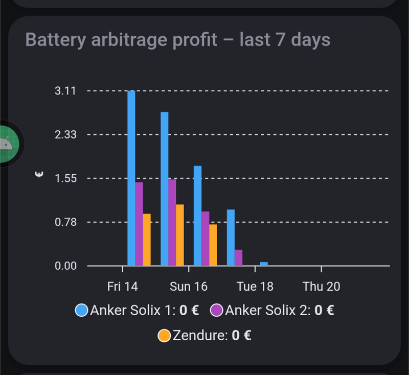

Uit nieuwsgierigheid: Wat halen degenen met een dynamisch contract voor gemiddelde all in prijzen de afgelopen week in combinatie met jullie Max AC? En is dat dan daadwerkelijk de moeite? Ik zie wel eens super lage tarieven maar tegelijkertijd als ik zelf de historische prijzen opzoek zie ik gemiddeld 25-35 cent. Lijkt me best veel?
Deze week drama natuurlijk..het heeft geen zin vol laden . Vandaag weer!
Netto winst;
Solix 1 14kWh, solix2 7kWH
Afbeeldingslocatie: https://tweakers.net/i/Kk6bZg4ck76QaYUTPxDjlS1F81U=/800x/filters:strip_exif()/f/image/kH0rcu2YW4FDzL6HoweEtnWp.png?f=fotoalbum_large
Afbeeldingslocatie: https://tweakers.net/i/DWXlmuMu8VolJuTcYxY_A9etoWE=/800x/filters:strip_exif()/f/image/aVQeGSAS4lYMJfURib12tWUZ.png?f=fotoalbum_large

  • Whiskey48
ctrl-tab schreef op donderdag 20 augustus 2026 @ 04:39:
Netto winst;
Mag ik vragen hoe jij je Anker én Zendure aanstuurt .... Omnibattery ??
(Ik heb ook beide, maar moet centrale aansturing nog opzetten)

  • ctrl-tab
  • Laatst online: 28-10 11:54
Whiskey48 schreef op donderdag 20 augustus 2026 @ 06:43:
Omnibattery even gebruikt maar die doet te veel wat ik niet wil.
Ik gebruikte voor zendure gielz en parallel een gielz-inspired anker opzet die met meerdere batterijen om kan gaan.
Zendure heb ik niet meet dus nu alleen de laatste, source staat hier;
https://github.com/tabnul/anker-solix-homeassistant

ctrl-tab schreef op donderdag 20 augustus 2026 @ 04:44:
Het valt op dat het eerdere continu gebruik van 28 watt niet meer van toepassing is. De units zijn proper idle nu en gewoon bereikbaar.
Ik zie hem hier langzaam leeg lopen indien SOC > 5%
Afbeeldingslocatie: https://tweakers.net/i/-dmcIzfkQyKSQzkgppgvliXiHQM=/800x/filters:strip_exif()/f/image/TM3suieJoCcWGptE8tfjFBzy.png?f=fotoalbum_large In 4 dagen van 19% naar 4% dus 15%. Heb 14 kWh --> 2,1 kWh die in rook op gaat dus das zo'n 31 Watt gemiddeld.
Vanaf dan gaat ie ook weer 21W (Was dus 29W dus er is iets verbetering met .14) uit het net trekken om de minimum SOC te behouden
Afbeeldingslocatie: https://tweakers.net/i/wAtlYbtpz2OVhGqI-0DahYCJids=/800x/filters:strip_exif()/f/image/A5aEuSOMyzXjn1O8AXGxG9bj.png?f=fotoalbum_large
