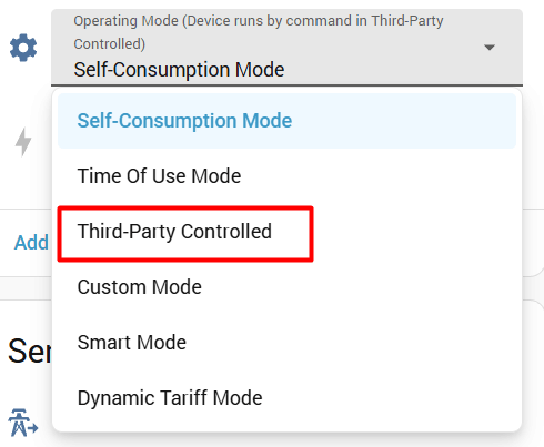

Mangoworks2002 schreef op vrijdag 7 augustus 2026 @ 15:33:
Werkt dat om-en-om een beetje? Ik zal dat vannacht eens proberen. Parallel krijg ik NOM nog niet 100% voor elkaar: hij schommelt tussen de -100 en +100
Ja hoor werkt goed hier. Er is altijd 1 batterij de leader (wordt in helper bijgehouden). Die lead rol verandert bij 10% soc verschil.
De leader gaat op maximale power , de andere vult aan. Dan heb je maar 1 batterij die bij moet sturen in plaats van 2 (als je 50/50 zou doen). Denk dat dit stabieler is.
Ik heb een DSMR4 meter dus niet optimaal met 10 seconde updates. Automation corrigeert elke 20 seconden. Prima als er maar niet te veel fluctuatie is. Bij de wasmachine loopt hij wel vrij veel acjhter de feiten aan - maar dat zal met een dsmr5 meter ook wel zo zijn.
Kan het zaakje wel delen. In het dashboard zitten wat specifieke dingen van mijn setup maar de package + automation moeten gewoon werken als je de namen van de units en power sensor even goed zet!
https://github.com/tabnul/anker-solix-homeassistant
RTE heb ik bewust eruit gehaald (werkt toch niet goed als je de DC waardes niet hebt. Ook al het dynamische van Gielz zit er niet in , doe ik zelf met AIO energy management en een custom automation die wat meer specifiek voor mijn situatie is.

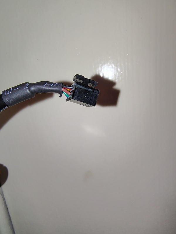

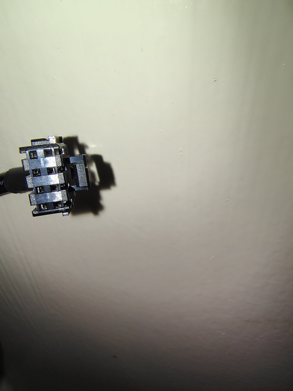

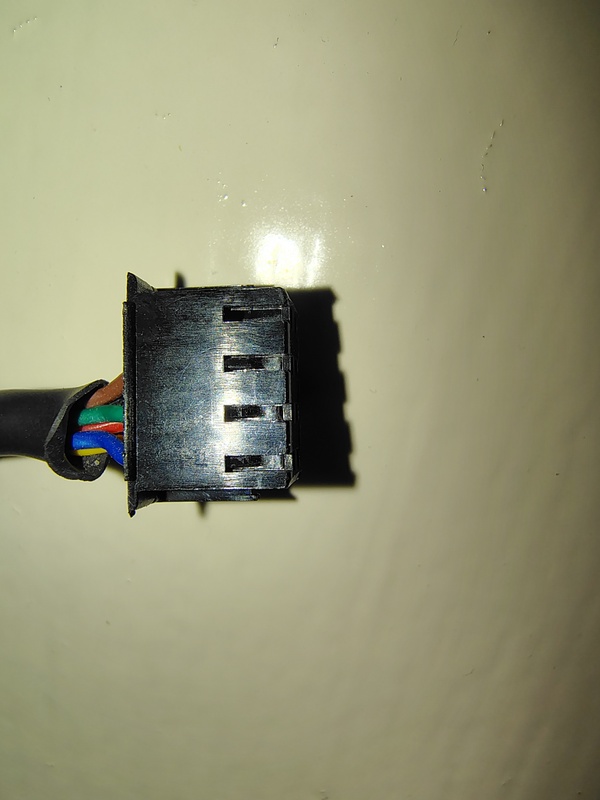

De kabels zijn ca. 1 meter lang. Je kunt ze allicht verlengen door een verlengkabeltje met dezelfde steker en een contra te gebruiken, al is het de vraag wat dat met het signaal doet. Ben nog even aan het zoeken welk merk en type connector dit is.

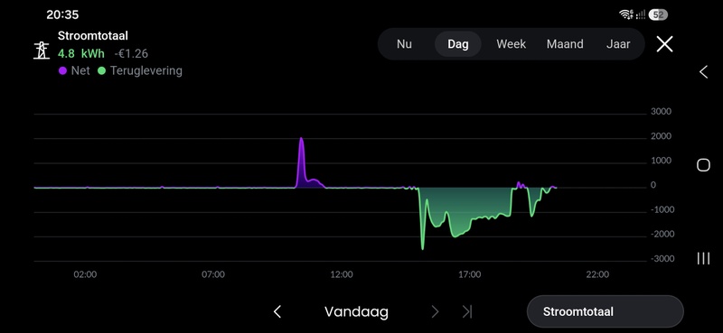

Sinds gisteren draait ie hier thuis, ik krijg alleen geen data bij huisvermogen, die blijft op 0W staan. Iemand een idee of datzelfde probleem?
Anker P1 zit in een actieve splitter met die van Zonneplan en Homewizard.
P1 meters opnieuw erin gedaan en verwisseld van positie, nu krijg ik wel waardes bij huisvermogen maar niet meer bij de zonne-energie terwijl de omvormer wel waardes teruggeeft. 😂

Lastpost. schreef op vrijdag 7 augustus 2026 @ 19:09:
Waar geeft de omvormer waardes aan terug?
De P1 kan alleen vertellen wat de meter ziet, nl. vermogen in of uit. Waar dat vermogen vandaan komt of naar toe gaat is onbekend.

ctrl-tab schreef op vrijdag 7 augustus 2026 @ 15:48:
De documentatie bijgewerkt met de helpers. Die zijn essentieel om het werkend te krijgen.
Hiermee is de oplossing voor een 2-batterij setup compleet.
Wellicht maak ik hem nog geschikt voor 1 en 3 batterijen (configurabel) . Als daar behoefte voor is.

Als je de officiele anker add on gebruikt (via HACS), dan kun je vervolgens kiezen wat je wil. Anker in control laten door een van de standaard Operating Modes te kiezen. Of je zet HA in control door Third-Party Control te kiezen. Ik heb hem zelf ook alleen voor monitoring op dit moment, dus ik laat Anker via de 'Self-Consumption Mode' de aansturing doen.
https://github.com/anker-charging/ha-anker-solix-official
Voorwaarde om dit te laten werken is dat je de Modbus TCP functie aan moet zetten in de anker app.
Afbeeldingslocatie: https://tweakers.net/i/Otl2WzX7t4suo5bVOVXetuEJKSM=/fit-in/4000x4000/filters:no_upscale():strip_exif()/f/image/Yq0mL5Obb2caqUQFtFNMp2dw.png?f=user_large

Net zelf geprobeert om de smart meter v2 aan te sluiten maar ik deed iets verkeerd. Zelf nog geen idee wat maar nadat 1 keer een automaat (waar ik de N vandaan haalde in eerste instantie) en later van 1 fase de aardlek eruit knalde nadat ik de N van de N rail haalde was ik er klaar mee. (Ja toen ik aan het klussen was, was de hoofdschakeler uit ;) ) Er moet toch nog een extra groep bij dus een electricien heb ik toch nodig, kan die ook de smart meter installeren binnenkort.
Wel irritant, want ook ik heb een slimme meter die maar 1 keer per 10 seconde updates stuurt over de p1 poort. De solarbank over- of onderstuurt dan als een gek met de zelfverbuik mode waardoor je dus erg weinig wint qua energie verbruik en hem beter uit kan laten staan. Dat had wat mij betreft wel ergens heel groot moeten staan dat het systeem minder "plug and play" is met een p1 meter dan dat ze nu verkondigen.
Je kan dat iets voorkomen door minder hard te laden en ontladen, dus flinke limieten instellen. Maar dan haalt de batterij het einde van de nacht niet.

Het zal ongetwijfeld helpen om een Anker Smart Meter of SMR 5.0 of hoger aan te schaffen, maar over hoeveel het helpt durf ik geen uitspraken te doen.
Klimaatkarma letterbingo: PV, EV, WP, LFP, WPB
  • coolmos
  • Laatst online: 15:01
De DSMR specificatie geeft aan dat er elke seconde data wordt verstuurd. Je P1 is -afgezien van tijdsverlies in de verbinding- dus altijd een seconde te laat met reageren.
Met een Smart Meter Gen 2 of equivalent meet je met de polling frequentie continu de stroom middels de CT klemmen. Die zal dus altijd sneller zijn, en dus zal je batterij daarmee sneller reageren.
Een nieuwere slimme meter met DSMR 5.0 gaat niets verbeteren, tenzij je een L&G E350 met elke 10 seconden verse data hebt. Dan nog is een Smart Meter Gen 2 voor 118 euro (met bij 3-fasen een CT setje voor je PV) of een Shelley 3EM een slimmere keus.
