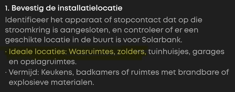

Uit de handleiding:
Lekker tegenstrijdig 8)7

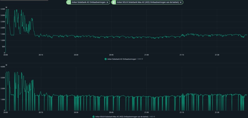

  • Arjan2007
  • Laatst online: 08:39
Ik stuur de batterij aan via Home assistant.
In de bovenste grafiek zie de vraag om een vermogen te ontladen.
In de onderste grafiek zie je wat de batterij levert.
Het Ontlaad vermogen is redelijk stabiel maar het batterij vermogen gaat heel vaak naar 0 Watt. Dit zie ik ook in de app.
Het lijkt erop dat de modbus communicatie niet lekker verloopt. Dit dient Anker asap op te lossen. Hebben meer gebruikers hier last van?
Afbeeldingslocatie: https://tweakers.net/i/EfGihKOrpq1_dHJ0LYhPl1CSgr8=/800x/filters:strip_icc():strip_exif()/f/image/VEfpvwW682SFeMt36EcMrqDB.jpg?f=fotoalbum_large

Arjan2007 schreef op woensdag 5 augustus 2026 @ 21:44:
Dit zag ik ook bij de integratie die ik gemaakt heb voor Omnibattery. Dat bleken false positives te zijn en heb ik daar opgelost met een stukje code die pas bij meermaals terug geven van 0 waardes dat ook laat zien. Zie: https://github.com/ffunes/Omnibattery/pull/195#issuecomment-5108029371

NovaDesu schreef op donderdag 6 augustus 2026 @ 10:39:
https://energienerds.nl/index.php/2026/07/14/anker-solix-max-ac-vs-zendure-4000-mix-ac-plus-thuisbatterij
In deze review staat dit:
Anker SOLIX Max AC: Passief (geen ventilatoren)
Zendure 4000 Mix AC+: Actief (met ventilatoren)
Maar dat is dus niet waar?
Zeker wel, de Anker heeft geen ventilator. Wat je hoort, is het zoemen van de omvormer bij een hoog vermogen. Hij heeft aan de achterkant enkel een massief koelblok en beschikt niet over een uitlaat voor warme lucht. En dat zoemen is wat mij betreft zeker niet storend als je er niet dicht opzit.
energienerds.nl

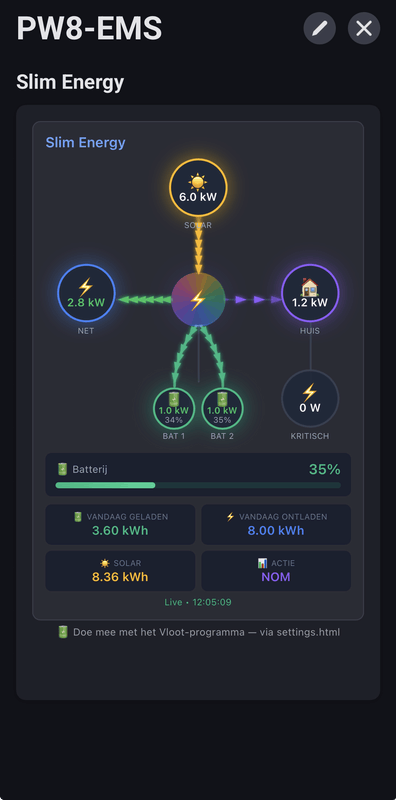

  • De Ingenieur
  • Laatst online: 09:01
Wat je hoort is de omvormer bij het omzetten van de energie, bij hoge vermogens hoor je dit bij lagere bijna niet. De koeling van het apparaat is passief. Bij hoge vermogens (>2 kW) hoor je hem wel degelijk. Ik zou er niet de hele dag naast gaan zitten, echt storend is het niet.
De automatische aansturing NOM bevalt mij prima! Hij schommelt in een marge van 25 Watt als het verbruik redelijk constant is. Bij wisselen zon, apparaten wordt dat wat groter. Ook volgt hij de zonneinput erg goed. Hieronder een screenshot uit HomeWizard. Afbeeldingslocatie: https://tweakers.net/i/RFd7ggxKJtAEZWiYnW8DnclxTB4=/x800/filters:strip_exif()/f/image/bUwq3FKiqaGGrQUky1uP7OTj.png?f=fotoalbum_large
[ Voor 20% gewijzigd door De Ingenieur op 06-08-2026 11:03 ]

  • coolmos
tyastg schreef op vrijdag 7 augustus 2026 @ 10:35:
Heeft er iemand ervaring hier met 2 anker solix max parallel?
Zie dat vanuit anker verwacht wordt dit te ondersteunen vanaf Q4 2026 middels de power dock.
Mits je ze goed aansluit, kan ik me eigenlijk niet voorstellen dat ze elkaar zouden tegenwerking.
Afbeeldingslocatie: https://tweakers.net/i/-aaFsN17KRU0SpSuEuiuHKQdALo=/x800/filters:strip_exif()/f/image/00RivAkfN5EFrqBzDXynqt7A.png?f=fotoalbum_large
  • Mangoworks2002
  • Laatst online: 11:01
"Middels PowerDock" is voor mij nieuwe informatie. Ik had begrepen dat ze het softwarematig zouden oplossen, mits ze op een eigen fase aangesloten zitten.
The AE111 SolarBank Max units currently do not support clustering into a single EMS system to exceed 10 kW output. However, support for three-phase parallel operation is expected to launch in Q4 2026. At that time, one unit can be connected to each phase in a three-phase electrical system, achieving a maximum combined output of 10.5 kW. For installation, each phase must have a dedicated circuit, and standard registration with the relevant grid operator will be required.
Ik heb op dit moment 2 max ac's parallel draaien via Homey/SlimLaden.
Afbeeldingslocatie: https://tweakers.net/i/8OMwj7mteXoQHv6IOp9XntPsZnY=/800x/filters:strip_exif()/f/image/6nYPx28mXobgB4UTwqwIeJDZ.png?f=fotoalbum_large
[ Voor 43% gewijzigd door Mangoworks2002 op 07-08-2026 14:42 ]
