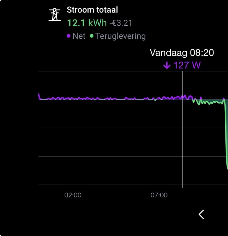

hallo, ik loop tegen wat ondeskundigheid van mijn kant op :) Omnibattery in HA ziet er geweldig uit, maar beetje stijle leercuve. Wat doe ik hier fout? Ik wil dat de accu alleen gaat laden als er zon-overschot is en dus pas rond 0800/0900 uur. En zoveel ontladen als nodig is. Dacht met laadvertraging dit te kunnen doen, maar de accu heeft maar 10% ontladen vannacht. Iemand enig idee of ik nog iets anders moet aanpassen? (Doel SOC-vertraging stond op 90%, geen idee waarom, nu op 12% gezet).
Twijfel of ik Omnibattery nu even op alleen monitoring moet zetten en de officiële integratie/app de boel moet laten aansturen, ik wil vooral niets uit het net trekken.

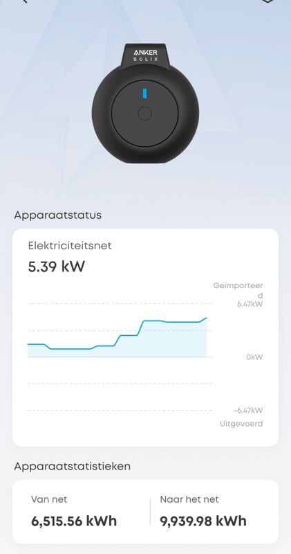

Ik hen vanochtend een solarbank 3 in gebruik genomen, alleen het lijkt er op alsof de P1 meter niet werkt? Deze blijft blauw knipperen. Ik kan hem gewoon benaderen via de app en heeft dus wifi verbinding (wel op een 2.4/5ghz netwerk).
Het lijkt er op alsof de P1 meter niks uitleest van de meter (Landis Gyr E360). Ik heb m (tot nu toe) 1x gereset maar geen resultaat.
Voorheen een Homewizard P1 meter gehad en die functioneerde wel gewoon prima.
Iemand een tip? Apparaat firmware is 2.8

Even nog wat testjes gedaan, zelfs op een 2.4ghz only accesspoint blijf ik hetzelfde probleem houden. Ik zie geen data van de P1 meter in de app en het lampje blijft blauw knipperen

Over het algemeen kan de Solarbank Max AC via de P1 meter het redelijk op de nul houden, maar een Quooker (hoge pieken en dalen) en de broodbakmachine (de lagere piekjes en dalen) zijn toch lastig; dan zie je echt de vertraging in het schakelen. De P1 meter geeft unieke waardes per seconde.
Afbeeldingslocatie: https://tweakers.net/i/ke8dpuOMnB_ZGbr3Rn9JHFh-UcE=/800x/filters:strip_exif()/f/image/giSZL7v4HQ2moidjthtt69ar.png?f=fotoalbum_large

Je kan maar 1 smart meter aan een systeem toewijzen. Je moet eerst de P1 meter verwijderen daarna kan je de Smart Meter Gen 2 toewijzen als meter in je systeem. Settings -> Apparaten beheren

De Smart Meter Gen 2 laat bij 'Apparaten' de separate PV CT niet zien. Alleen binnen het systeem kun je die string configureren.
Ik heb nu wel alles separaat zichtbaar en kloppend. Afbeeldingslocatie: https://tweakers.net/i/y5gb1Qj-HRZDpFXYbZwR2aSfrmQ=/x800/filters:strip_exif()/f/image/eToBqY0T3cQZyUfaX91iR0zw.png?f=fotoalbum_large
(Ik heb voor het plaatje ontladen even aangezet, de prijs is me nu te laag om terug te leveren. Vanaf 19:00 gaat de accu weer naar 25% zodat ik wat over heb voor vanavond/vannacht)

  • Laatst online: 22-10 13:28
CR1992
Thor
Afbeeldingslocatie: https://tweakers.net/i/Wo6l24NKb-dIL1_jPcCs0rEj-hA=/x800/filters:strip_icc():strip_exif()/f/image/P8D1ekdoFHnew69WV1ZNrduS.jpg?f=fotoalbum_large
Ik had de app toch uitgebreider verwacht met verbruik per dag Enzo ....
Of is dit alleen als je een batterij hebt dat het veel meer statistieken heeft .

CR1992 schreef op maandag 3 augustus 2026 @ 18:31:
De p1 meter kan dit idd niet, je anker solarbank systeem (en de homewizard p1) wel ...

@CR1992 Het klopt dat je met alleen de Anker P1 meter zo weinig te zien krijgt. Pas als de accu wordt toegevoegd krijg je het mooie plaatje te zien die je op alle demo’s ziet.
  • CR1992
CR1992
Thor
Abcman024 schreef op maandag 3 augustus 2026 @ 20:12:
Hier ook vorige week de Anker SOLIX SolarBank Max AC ontvangen. Echter loop ik iedere avond om precies 00:05 tegen foutcode A9 aan (Metercommunicatiestoring). De Anker P1 meter stuurt dan geen informatie meer naar de Solarbank, (of de Solarbank ontvangt dit niet meer?) met als gevolg dat deze geen energie meer levert aan het huis. Op de P1 meter knipperen dan ook geen lampjes meer.
Als ik de Anker P1 meter even uit mijn elektriciteitsmeter (Landis+Gyr E360) haal en opnieuw erin plug is het opgelost. Erg irritant om dagelijks die stekker eruit/erin te doen |:(
Het IP-adres wordt rond dat tijdstip niet vernieuwd, deze heeft ook een static mapping op de dhcp server dus zou nergens naar toe moeten gaan. Verder heb ik verschillende adapters uitgetest om de P1 meter te voorzien van extra power, maar ook dat lijkt niks te doen. Connecties in checkmk laten zien dat zowel de P1 meter als de Solarbank beide bereikbaar zijn rond dat tijdstip, echter communiceren ze niet meer met elkaar. Iemand enig idee wat dit kan zijn?
Ik heb een ticket bij Anker gelogd en in afwachting.
Ooh oke .
Dankjewel voor de info alle 2 .
Dan weet ik toch dat het in de toekomst veel uitgebreider is .
