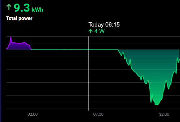

Zo nu de antenne in de P1 meter zit wordt het verbruik netjes gecompenseerd:
Afbeeldingslocatie: https://tweakers.net/i/gTD60x4YaepIyLEEFmpYoLCC0Pw=/fit-in/4000x4000/filters:no_upscale():strip_exif()/f/image/mZuo59Wooors9pSBfFZ6YVPN.png?f=user_large
Totdat de technische installatie in de garage is afgerond zit hij daar in een WCD met dus max 800W. Vandaar dat ik in de avond nog 300-500W tekort kwam (airco en hittegolf). Maar dit ziet er al veelbelovend uit!

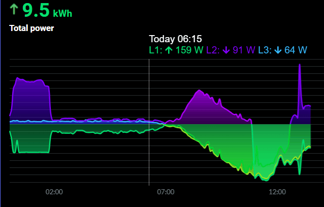

Op 3 fase view ziet het er wat complexer uit, maar dat is dus de batterij die op L1 het verbruik op L2 en L3 aan het compenseren is:

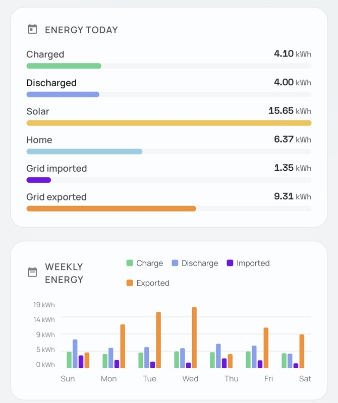

Nog meer real-life verbruik / RTE cijfer na 12 dagen gebruik. Gemeten met een ABB D11 tussenmeter in de meterkast.
Afbeeldingslocatie: https://tweakers.net/i/wwgcSml2DNaclgsGzzb0-4I3Pno=/fit-in/4000x4000/filters:no_upscale():strip_exif()/f/image/w88phgdyWfvPOCMCzd05CWoJ.png?f=user_large
Accu werd geleverd met 50% lading en staat momenteel ook op 50%. Komt neer op een RTE van 79,5%.

awenger schreef op donderdag 30 juli 2026 @ 20:36:
Dat is een prima resultaat! In welke modus gebruik jij de batterij?
Valt wat tegen aangezien ze geadverteerd hebben met ~84% RTE (in het optimale scenario, maar dan nog).

ctrl-tab schreef op vrijdag 31 juli 2026 @ 07:14:
Het is maar de vraag hoe accuraat die 50% startlading is. Laad hem zelf eens helemaal vol vanaf 0 en baseer je berekening daarop
Mijn berekening is gebaseerd over 12 dagen opladen / ontladen.
