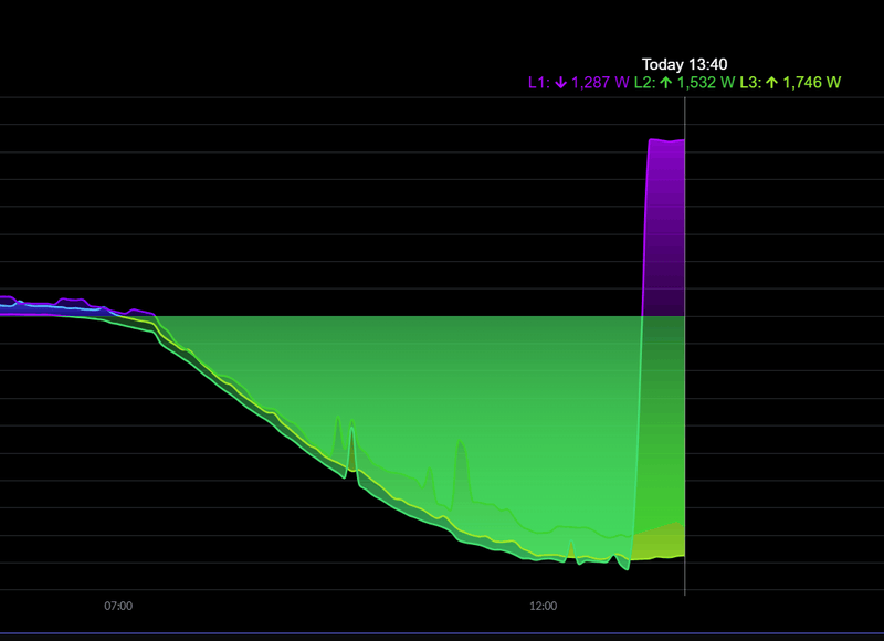

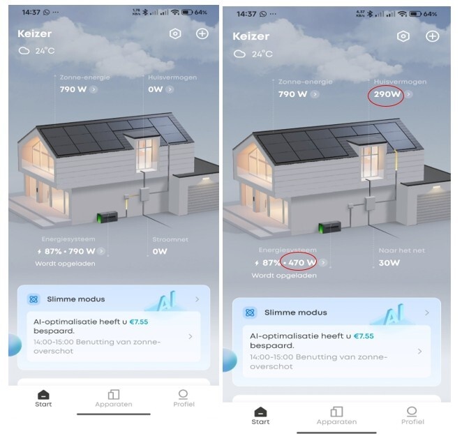

Gister bezorgd, direct aangesloten via het stopcontact. Setup ging redelijk eenvoudig. Nu merk ik echter het volgende: Ik genereer momenteel 2kw met mijn panelen, Ik verbruik ongeveer 500w, dus ik zou verwachten dat de max ac oplaadt met 1.5kw. Echter zie ik hem continu schommelen tussen 20 seconden 0 in 0 out, dan schiet hij naar 3kw input, waarna het meteen afzakt naar 2, 1 en dan 0w in ongeveer 10 sconden, dan weer 20 seconden 0 in en 0 uit, en daarna gaat hij weer 15 seconden output.
In de app zie ik mijn zonne-energie opbrengst schommelen tussen de 0 en 2 kW, en het huisvermogen staat altijd op 0.
Klopt dit zo? En kan dat continu switchen voor de rest geen kwaad? Of moet ik ergens nog iets anders instellen? Ik gebruik de p1 meter, en heb een PV installatie van solaredge.
@juliantje15 dat gaat bij mij doorgaans vrij direct en strak, we hebben net een discussie rondom trage slimmer meters achter de rug - dus zou willen vragen wat voor slimme meter heb je? Kan zijn dat die traag updates geeft en je accu dus altijd net te laat is.
  • juliantje15
  • Laatst online: 23-10 17:03
NiGeLaToR schreef op woensdag 29 juli 2026 @ 09:28:
Ik heb een Landis GYR E350. Wat mij wel opviel was dat de p1 splitter van homewizard oranje was ipv groen. Heb hem nu bekabeld aangesloten, maar hij lijkt nog steeds heen en weer te switchen. Daarnaast zie ik soms ook alles op 0 vallen in de app, dus 0 zonnen energie enz.
juliantje15 schreef op woensdag 29 juli 2026 @ 09:45:
Ja das zo te zien vervelend:
monkeytree in "Het grote Anker Solix plug-and-play thuisaccu systemen topic"
Goede nieuws is dat in deze reactie je kunt lezen dat Anker er mee bezig is, maar idealiter komt er tzt een nieuwe meter. Je kunt sowieso Anker even benaderen.

NiGeLaToR schreef op woensdag 29 juli 2026 @ 09:53:
Ahh thanks voor het linken, ik had al gezocht in het draadje maar schijnbaar niet goed genoeg :+
Jammer, maar fijn dat ze er mee bezig zijn.

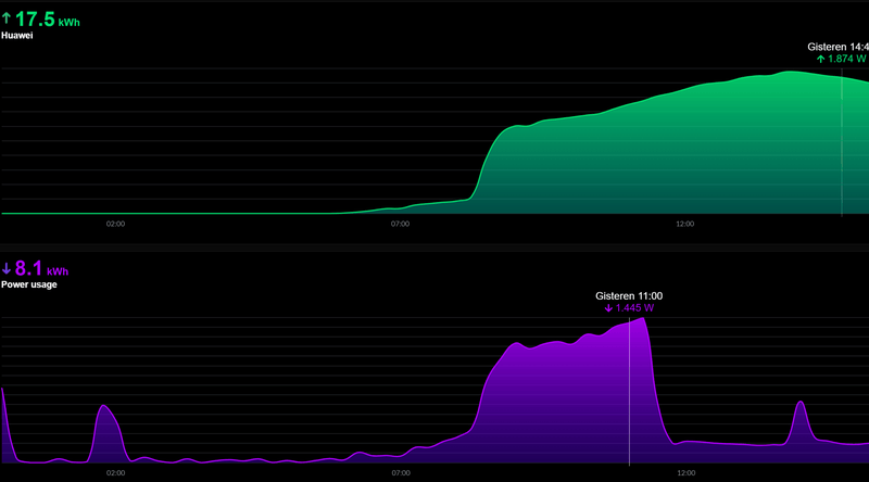

Hier 2 weken perfect draaiend de max ac met p1 meter.
Echter opeens gaat mijn opwekking altijd op 0 watt terwijl het rond 2kw is.
Alles gecontroleerd, wifi, verbinding p1 en max. Mijn solaredge omvormer geeft correct door.
Hierdoor laadt mijn max ac niet correct op en geforceerd via net.
Ik heb de correcte meter..
Ik neig naar de p1 meter om te ruilen voor de vaste op dinrail..
Dit is te onstabiel.
Vergelijkbare ervaringen hier?

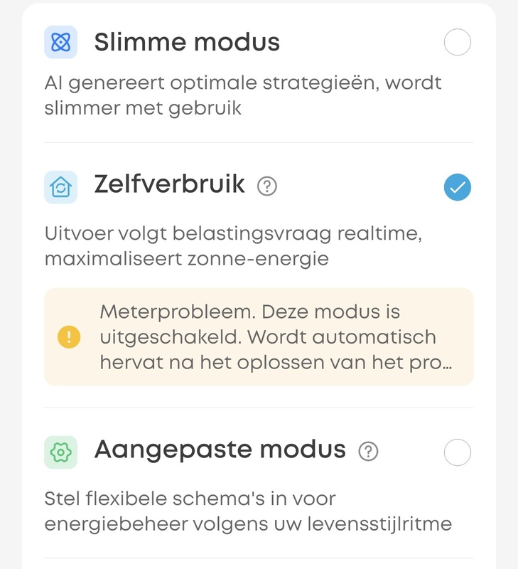

Bij het installeren van de Anker loop ik tegen een foutmelding na configuratie: “meterprobleem”
Zowel bij Slimme als Zelfverbruik modus.
Echter de P1 meter en batterij zijn op hetzelfde netwerk aangesloten en beiden hebben goed netwerkbereik.
Data wordt mooi uitgelezen, zowel door de Anker app als Home Assistant
Nog niemand met dit probleem hier gezien. Iemand raad?
Afbeeldingslocatie: https://tweakers.net/i/brFi8XXu8LVH1JBvNCoBAZaTVR8=/x800/filters:strip_icc():strip_exif()/f/image/mEBDbeX3YievU8sDX7MT8HTT.jpg?f=fotoalbum_large
Afbeeldingslocatie: https://tweakers.net/i/211h9j0V2DWf3tLMDDoHp-Ev7eU=/800x/filters:strip_icc():strip_exif()/f/image/5lgVGW8Mt15ZtOdyMSWDXTTQ.jpg?f=fotoalbum_large
[ Voor 5% gewijzigd door aem kei op 29-07-2026 12:23 ]

aem kei schreef op woensdag 29 juli 2026 @ 12:22:
Op de hoofdpagina van de app rechtsboven op instellingen klikken -> 'Apparaten beheren' -> en dan op '+' de P1 meter toevoegen.
  • digital-IMEI
  • Laatst online: 19-10 19:41
Deze post van @goudvisblub gelezen?
goudvisblub in "Het grote Anker Solix plug-and-play thuisaccu systemen topic"
  • aem kei
  • Laatst online: 23-10 21:13
Top, ik had een search gedaan op "meterprobleem" zonder resultaten...
Is opgelost bij deze, dank je wel allen.

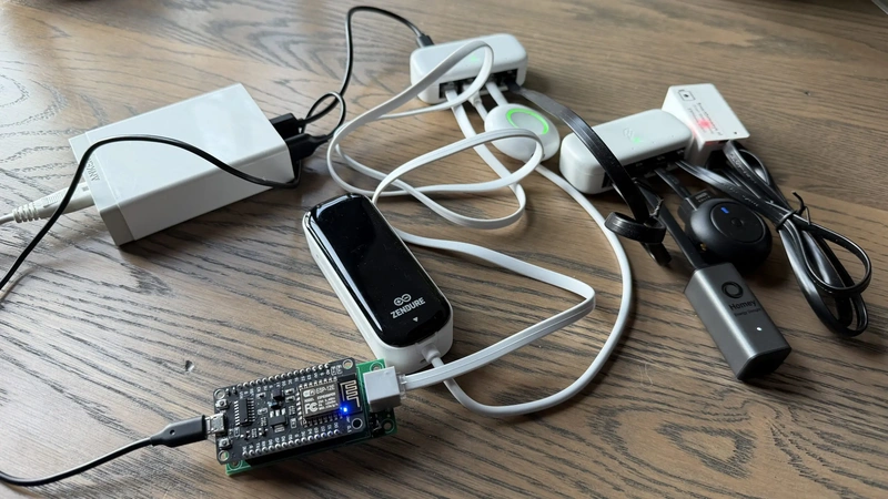

Eindelijk opgelost. De anker P1 zat met wat andere dingen op de splitter van de P1 en werkt niet.
Nu heb ik een kabel splitter gebruikt 1 uitgang naar de actieve splitter en de andere uitgang zit nu de P1 van anker op. en nu werkt het feilloos. werkt trouwens ook goed samen met de accu van sessy nu. ik ben weer helemaal blij.

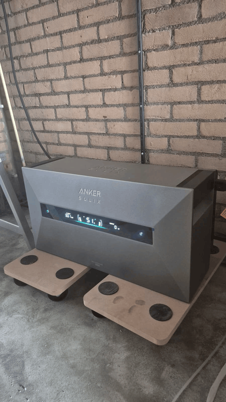

De Anker Solix Max AC
Afbeeldingslocatie: https://tweakers.net/i/Ysh8h8gLR5ZWhonMBdvPibhHlTA=/x800/filters:strip_exif()/f/image/cdVZI9Tj0T7OebBy5DTDDVhK.png?f=fotoalbum_large
Voor nu even als stekkerbatterij in gebruik genomen om de werking te testen en op twee hondjes geplaatst.
Fysieke installatie stekkerbatterij
Fysieke installatie stelt als stekkerbatterij weinig voor. Je klikt de stekker vast en draait de stelschroef los zodat je de vergrendeling niet meer kunt indrukken. Dit is dus LOS draaien niet VAST draaien. Zodra je hem in het stopcontact apparaat klikt een paar keer in het begin en hij doet dan verder niks, hij staat op een vast programma met 0W.

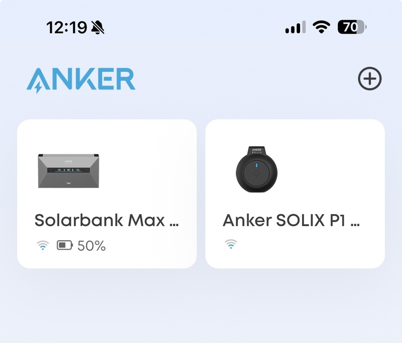

Zelf consumptie modes deed niet direct out of the box. De Anker P1 meter had ik eerder ontvangen en eerder aangesloten én toegevoegd aan de app. Deze werd gek genoeg niet automatisch meegenomen. In plaats daarvan blijkt de batterij een home aan te maken, daar waar de p1 meter dat niet heeft gedaan. Bij de settings van het home kun je de P1 meter aanvinken en komt de zelf consumptie modus beschikbaar.
Afbeeldingslocatie: https://tweakers.net/i/Yw09vo-wbv2mydqgs6hiJUQnsI4=/x800/filters:strip_exif()/f/image/AhBv3rjNw4ANx1AH0us3ywz7.png?f=fotoalbum_large
De zelftest van deze modus mislukte. Ik vermoed dat ik de Anker P1 vorige week op de IOTwifi heb gezet waarbij LAN toegang onmogelijk is. Dus ik heb de P1 meter uit de app verwijderd en opnieuw toegevoegd met het normale wifi netwerk. Hierna slaagde de zelftest wel en ging ook het groene lampje op de Anker P1 knipperen.
Helaas geeft de P1 meter nog altijd geen/rood bereik aan terwijl er in de gangkast 2 meter verderop een access point staat.

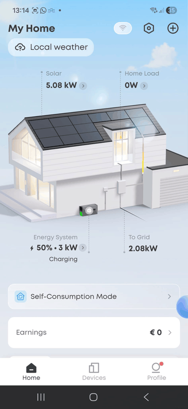

Operationele werking
De batterij staat na configuratie standaard op 3000W laden en 800W ontladen en hij is meteen aan de slag gegaan.
Afbeeldingslocatie: https://tweakers.net/i/Sst5ams2OeDEWSs138hcEBGKM5s=/x800/filters:strip_exif()/f/image/m5G7c89zGNfaSkHqo1fWUWir.png?f=fotoalbum_large
Gezien de laadsnelheid en de PV opbrengst van 5 kW verwacht ik dat hij binnen 2 uur vol is.
1 accu op 3 fase aansluiting
Ik heb een 3 fase aansluiting met een 3 fase pv systeem. Dat betekent dat die 5 kW teruglevering eigenlijk 1600W per fase is en de solarbank daar met 3000W dik overheen kan gaan. Dat is echter de bedoeling want de slimme meter kan intern salderen. Zoals verwacht wordt er inderdaad netto gesaldeerd in de zelfverbruik modus en zie je dat er gewoon 3000W wordt geladen terwijl er technisch gezien geen 3000W beschikbaar is op de fase waarop de solarbank is aangesloten. Er wordt dus effectief op L1 stroom geïmporteerd om de PV opbrengst (deels) te compenseren. Dat is wat ik wilde, ook na 1 januari 2027 blijft de slimme meter intern salderen.
Afbeeldingslocatie: https://tweakers.net/i/eqK_UEyu0xOjBp9DSsAsPL_8XPM=/800x/filters:strip_exif()/f/image/MCQQnfXhZqiHLwHfQ1T2iSwx.png?f=fotoalbum_large
In mijn situatie heb ik eigenlijk 2x een Max AC nodig om de piek opwek volledig te compenseren. Echter kwam de terugverdientijd van een tweede accu tot heden niet zo gunstig uit. Je moet namelijk ook daadwerkelijk de stroom verbruiken om het terug te verdienen én de accu geladen krijgen. Hoe meer kW je hebt hoe kleiner het deel van het jaar waarin je alles gevuld krijgt. Export volledig vermijden is überhaupt vrijwel onmogelijk. Zo'n thuisbatterij zit in 2-3 uur vol maar de zon schijnt veel langer dus ga je daarna alsnog exporteren. Tenzij ik 3 torens maak met elk een extra uitbreidingsbatterij voor totaal minimaal 40 kW. Maar dan zit je op 11.400 euro aan investering én je moet het dan ook verbruiken. Dat kan wel maar dan bestaan er zinnigere opties die minder kosten in de aanschaf.

Toch vreemd dat het niet met de actieve splitter werkt. Ik gebruik die ook (die van HW) en het werkt hier feilloos.
Ik gebruik een andere splitter nl de actieve smart gateways met 4 uitgangen.
hier hangen nu de homewizard de sessy dongel de youless en homeassistant.

  • Taro
sdk1985 schreef op woensdag 29 juli 2026 @ 16:01:
Ik zou dan persoonlijk het fijner vinden als de totale belasting wordt gesplitsts over de totale hoeveelheid p1 meters (2 voor 2 systemen, 3 voor 3 systemen) zodat je het vermogen zo laag mogelijk houdt. Ipv dat 1tje met 3500W aan het laden is en numero 2 dan met 125W bezig moet. Dus gesimuleerde waarde = waarde /3. Lastigste lijkt mij een virtuele p1 meter te maken die je aan de app kunt toevegen maar dat is je blijkbaar al gelukt (!).
Je maakt geen virtuele P1 meter, maar een virtuele slimme meter. Daar kan je vervolgens gewoon een Anker SOLIX P1 meter op aansluiten en in de app koppelen. Alleen leest die dan niet de slimme meter van je huis uit, maar een gesimuleerde waarde.
Vervolgens kan je met een script, of Home Assistant, die slimme meter output sturen en dat werkt met 1 tot onbeperkt aantal devices. Gewoon je script aanpassen om de telegramwaardes bij te sturen.
Een foto van mijn oplossing, hopelijk maakt dat het wat duidelijker. Dat printplaatje is dus de slimme meter en via 2x een HomeWizard Actieve Splitter heb ik er een aantal P1 meters aan gekoppeld die je dus kunt sturen qua slimme meter import/export waarde. Heb er overigens op mijn website een verdere toelichting over geschreven:

Taro schreef op woensdag 29 juli 2026 @ 16:12:
Een virtuele P1 meter zou ook handig zijn, maar Anker ondersteunt dit nog niet.
(Zoals Astrameter voor Marstek)
  • Taro
Pieterve schreef op woensdag 29 juli 2026 @ 16:32:
Ja, voor in Home Assistant zou dat prachtig zijn. Heb ze al gevraagd of het mogelijk is om de slimme meter mode niet de P1 meter waarde uit de app te laten halen, maar een HA Sensor te kunnen voeren. Dan heb je veel meer vrijheid. Nu kan ik hetzelfde wel al bereiken door de slimme meter te beïnvloeden en daarmee de Anker P1 meter in de App te sturen naar maximaal laden, maximaal ontladen of een wisselende waarde sturen. Maar die omweg elimineren zou mooi zijn.

Zijn er intussen tweakers die ervaring hebben met de Anker Smartpluggen. Als ik het goed heb begrepen is de weergegeven zonne-energie in de app netto overschot. Met andere woorden het verbruik in huis is er al af.
Screenshot 1. Op deze foto zit een 300watt waterkoker aangesloten op een stopcontact. Netto zonne-energie is 790 watt en dat gaat ook naar de batterij.
Screenshot 2. Dezelfde waterkoker aangesloten (nagenoeg zelfde moment) maar dan via de Anker smartplug. Het huisvermogen neemt toe met 290w maar de app geeft nu nog maar 470w aan de batterij en stuur 30w naar het net.
In mijn beleving klopt dit niet want het verbruik is per saldo ongewijzigd. Naar mijn bescheiden mening wordt het verbruik van de waterkoker 2x berekend en gaat er per saldo 290w te weinig naar de batterij.
Afbeeldingslocatie: https://tweakers.net/i/ukry9ateUtmPwpc6vI0-5UaNMM4=/fit-in/4920x3264/filters:max_bytes(3145728):no_upscale():strip_icc():strip_exif()/f/image/9ZpF4Obefc5l3XkZodz54Otq.jpg?f=user_largeIk heb dit voorgelegd aan Anker en dit is hun reactie: "Conform ons ontwerp, bij een stabiele zonne-energieopbrengst en een constante belasting, zal de hoeveelheid stroomverbruik van de smart plug correct worden weergegeven, en zal het zonne-energievermogen gelijk zijn aan de waarde van het voorgaande moment plus het stroomverbruik van de smart plug."
Als ik de redenering van Anker probeer te volgen dan had met het in gebruik nemen van de smartplug de zonne-energie eerst verhoogd moeten worden met 290w en dat is niet wat er gebeurd.
Is er iemand die bovenstaande ook herkent/ervaart?

We kregen van Anker Solix een update over de stotterende laad-/ontlaadbesturing via P1 met sommige Landis+Gyr E350 meters:
Anker heeft ontdekt dat sommige Landis+Gyr E350 slimme meters (ondanks hun SMR 5.0-label) hun P1-data slechts om de 10 seconden verversen. Door die vertraging kan de Solarbank MAX AC het vermogen niet realtime regelen.
Ze hebben een firmware-update ontwikkeld die schommelingen in het vermogen, veroorzaakt door de 10 sec vertraging, opvangt en zo goed mogelijk gladstrijkt. Deze firmware-update wordt begin augustus uitgerold.
Wil je écht snelle reacties bij vermogenswisselingen? Stap dan over op de Anker Smart Meter Gen 2 of nog beter zoals we in onze review gezien hebben een Shelly Pro 3EM, want de P1-poort van deze specifieke meters blijft de bottleneck met de 10sec vertraging.

Mediacj schreef op woensdag 29 juli 2026 @ 20:01:
Dat bericht kreeg ik ook, ik heb die meter. Mijn klacht richting de Anker klantenservice ging echter verder: de stroom die mijn zonnepanelen leveren aan de batterij wordt door mijn energieleverancier gezien als verbruik. Ik betaal nu dus voor mijn eigen zonnestroom, dat was bepaald niet de bedoeling. Als de nieuwe firmware dit niet oplost, gaat de hele handel retour richting Anker.
@monkeytree je realiseert je dat dit niet veroorzaakt wordt door Anker maar dat élke batterij aangesloten via P1 dit niet kan doen dankzij jou ‘slimme’ meter?
Die firmware gaat het hooguit vlak strijken, niet oplossen. Je hebt twee opties die dit wél oplossen:
- smartmeter gebruiken die zelf meet en de ‘slimme’ meter overslaat.
- slimme meter laten vervangen
Snap wat je zegt en Anker zou de E350 met de kennis van nu van de compatibiliteit lijst moeten halen.. of met kantekening plaatsen.. maar toch.
Mijn inzet zou zijn Anker je de smartmeter aan te laten bieden. Wellicht zijn ze daarvoor te porren.

monkeytree schreef op woensdag 29 juli 2026 @ 22:45:
Serieuze vraag; hoe kan de batterij of P1 meter dit veroorzaken?
Hoe kan het überhaupt dat de meter opwek/terugleveren registreert als gebruik? Zie ik iets over het hoofd of heb je dan niet gewoon een defecte meter?
  • Mediacj
  • Laatst online: 16:31
Dit ziet de slimme meter helemaal niet; dat staat volledig los van je batterij. Er moet dus iets anders aan de hand zijn: of je haalt een paar meetwaarden door elkaar, óf je slimme meter is defect.
En zelfs al zou je meter defect zijn, dan nog kan hij de laadstroom van de zonnepanelen naar de batterij niet zien. Die stroom gaat namelijk rechtstreeks naar de accu en komt simpelweg niet eens langs de slimme meter.
energienerds.nl

Tomba
Erg creatief! Waarom niet mbv OmniBattery?
Klinkt ook als een potentiële oplossing voor mensen met zo’n slimme meter die niet werkt met de Anker P1

Mijn P1 blijft blauw knipperen zowel ingeplugd in de digitale meter als gewoon unplugged in een stopcontact.
Ik heb verbinding en de P1 poort staat open .
Wat kan het nog zijn ?

Jullie zullen er wel meer verstand van hebben dan ik, misschien begrijp ik iets niet goed. Maar kunnen jullie dan onderstaande grafieken van mijn HomeWizard P1 meter voor mij verklaren?
  • De eerste is van een vrij bewolkte dag, je ziet dat het verbruik de opbrengst van de PV precies volgt.
  • Op de tweede zie je een zonnige dag. Zo tegen lunchtijd is de Solarbank vol (ik heb een oost-west opstelling) en dan valt het hoge verbruik opeens weg.
In de wat grovere verbruiksapp van Vattenfall zie ik precies hetzelfde patroon. Ik heb een simpele 1 fase aansluiting, PV en batterij zitten op aangrenzende groepen.
Afbeeldingslocatie: https://tweakers.net/i/DNfSfYtGbuJAiKlIzDCTwg6mokQ=/800x/filters:strip_exif()/f/image/IBMp90BiLLaTA4Zfk9JXrEdC.png?f=fotoalbum_large Afbeeldingslocatie: https://tweakers.net/i/Kp5SexJd2tNUYP5b9QHxxeR99q4=/800x/filters:strip_exif()/f/image/h8TS7DA3MrdRFJ2usIdxtXIo.png?f=fotoalbum_large

CR1992 schreef op donderdag 30 juli 2026 @ 09:35:
Alles geprobeerd.
Ik ga heb terugsturen en een andere proberen.
Volgens mij is de stekker van het netwerk kapot . Ik heb vanalles geprobeerd.

Tomba schreef op donderdag 30 juli 2026 @ 07:31:
Persoonlijk omdat ik doorgaans erg snel de nieuwe thuisaccu's binnen krijg, "mijn" Samduo is bijv. nummer #0001 :), dus no way dat die al ondersteund wordt. Net als de Conow Lyra's, EcoFlow AC 5000, etc. Daarnaast maak ik er testruns en RTE berekeningen enzo mee, dus ik heb heel specifieke eisen/wensen.
Klopt, maar je kunt er bijv. ook laadpalen die wel P1 data gebruiken maar niet geschikt zijn voor dynamische tarieven toch op basis van dynamische tarieven mee aansturen. Erg veel creatieve opties mogelijk.

monkeytree schreef op donderdag 30 juli 2026 @ 09:40:
[Afbeelding] [Afbeelding]
Het is ook logisch wat je ziet. Als je kijkt naar de zonnige dag, dan laadt de batterij op tot aan de lunch. De batterij "verbruikt" dus energie, die zal hij dan op een later moment op de dag weer vrijgeven als er vraag naar is en de energie van je zonnepanelen dit niet direct kunnen leveren.
Afbeeldingslocatie: https://tweakers.net/i/ROyZvKGhSCSRtojG7ww6WvnEnZg=/x800/filters:strip_icc():strip_exif()/f/image/0UW9pqN8q2YJOp3e1mqqgx6X.jpg?f=fotoalbum_large
Je ziet dat ook bij mijn grafiek, dat de batterij in de ochtend opgeladen wordt, maar dit wordt helemaal gedaan door de zonnepanelen, zie de blauwe kleur.
Ik hoop dat dit wat meer duidelijk schept voor je.
