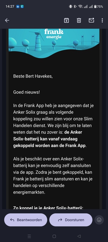

berthavekes2 schreef op maandag 27 juli 2026 @ 14:38:
[Afbeelding] Zojuist deze mail gehad dat de batterij nu gekoppeld kan worden met de Frank app.
Ik kan het morgen pas testen, gezien ik nu de checkcode niet bij de hand heb.
He, kan je hiermee dan ook vergoeding krijgen voor het stabiliseren van het stroomnet?

Whiskey48 schreef op maandag 27 juli 2026 @ 14:54:
Ja, via Frank kan je handelen op de onbalansmarkt, en als je ook nog in een netcongestiegebied woont, kan je daar ook nog een kleine vergoeding voor krijgen.

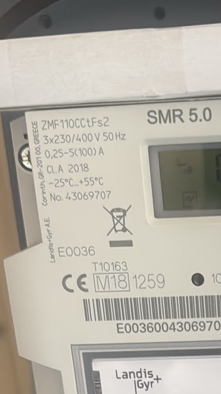

Versie 5. Ik denk de veel genoemde E350Afbeeldingslocatie: https://tweakers.net/i/arARNLL9WUdwlwXSkLcR6JPyadU=/fit-in/4920x3264/filters:max_bytes(3145728):no_upscale():strip_icc():strip_exif()/f/image/miMfRyanlSi7jPt61gEziViS.jpg?f=user_large

  • hzabel
  • Laatst online: 18:46
Volgens werkt het interne telwerk van dit type e350-meter inderdaad conform SRM 5.0, dus elke seconde een meting. De P1-poort werkt helaas nog met SRM 4.0/4.2 hardware, en stuurt een nieuwe waarde om de 10 seconden naar de P1 meter. Als ik een waterkoker aanzet duurt het gemiddeld 15 seconden voordat de batterij dit registreert. De P1 van Anker veroorzaakt volgens mij ook nog 3 seconden vertraging.
Ja dat kan. Op twee manieren zelfs. Balanceren op de landelijke balansmarkt van TenneT, en als je in Gelderland, Utrecht, of delen van Flevoland of Noord Brabant woont dan ook om netcongestie te voorkomen.

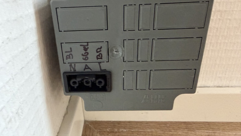

  • Laatst online: 14:59
fjs
PSN: ftltc
Elektricien is net geweest en heeft deze Wieland aansluiting bij mij geplaatst op een eigen groep ( was zelf niet thuis). Alleen krijg is die ronde Wieland aansluiting van Anker zelf.
Kan ik dit type Wieland gebruiken en zelf zo’n plug kopen en die op de kabel maken. Wat denken jullie?
Afbeeldingslocatie: https://tweakers.net/i/6YHEL6uFOPP8jHx9bsojqPGwWJk=/800x/filters:strip_icc():strip_exif()/f/image/Cvhbk4uWz0j0KBe7nYekMyXr.jpg?f=fotoalbum_large

  • HBrand
  • Registratie: Juni 2026
  • Laatst online: 03-09 09:40
fjs schreef op dinsdag 28 juli 2026 @ 18:26:
Je elektricien heeft een wieland type GST18I3 geplaatst en de Anker heeft een type RST20I3 nodig.

  • Mastergo
  • Registratie: Mei 2019
Die aansluiting is voor verlichting. Ik zou daar geen 3600 watt doorheen laten vloeien. Moet die electrogast toch wel weten??
  • Will_M
Will_M
Intentionally Left Blank
Mastergo schreef op dinsdag 28 juli 2026 @ 20:53:
Dóórvragen zit er tegenwoordig niet meer in bij de meeste elektriciens. Je vraagt om een 'Wieland' aansluiting, je krijgt een 'Wieland' aansluiting welke zo goedkoop mogelijk is omdat daar de meeste marge op gemaakt kan worden (er hoeven geen aders naar de meterkast vervangen te gaan worden, bijvoorbeeld).
Eigenlijk dien je als aanvrager tegenwoordig EXACT aan te kunnen geven wat je denkt nodig te gaan hebben en is alleen de arbeid nog nodig vanuit de VAK-KENNIS qua montage.

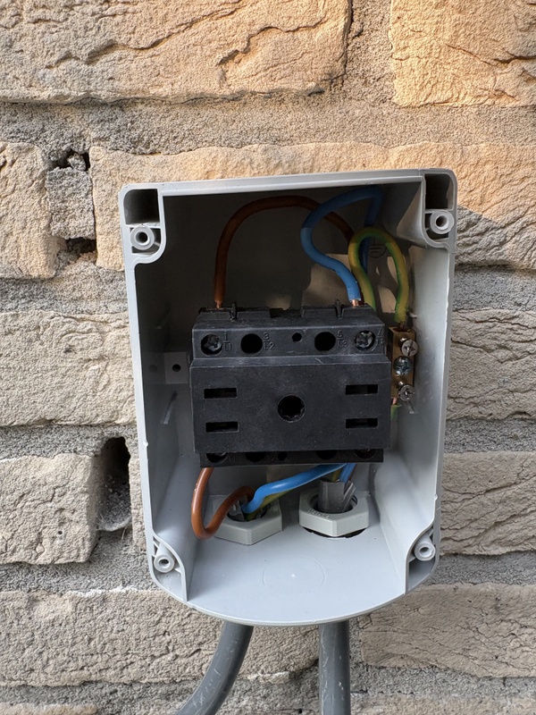

  • RebornVampie
  • Laatst online: 14-10 19:31
Ik heb er zelf voor gekozen om er een werkschakelaar op te zetten en dan vanuit de werkschakelaar een kabel in de “Anker SOLIX Anker SOLIX AC-aansluiting (vaste bekabeling)”. Die stekker is 15,- en er past tot 6mm2 in. Ik heb er 4mm2 in gedaan en werkt perfect. Batterij zit trouwens in die open ikea kist. Past ook perfect. Staat in de tuin.
Afbeeldingslocatie: https://tweakers.net/i/lUNlJeynxTyY_549wcouG4P5Pvk=/x800/filters:strip_icc():strip_exif()/f/image/CGPoKuGFuQmibTjTqCYrHsvf.jpg?f=fotoalbum_large
Afbeeldingslocatie: https://tweakers.net/i/TW_SlwPllo7TKqrz_IQFcLR3bEY=/x800/filters:strip_icc():strip_exif()/f/image/HWydr49KbqUvNDBXgOftI58y.jpg?f=fotoalbum_large

  • KoningPaulus
  • Laatst online: 09:22
RebornVampie schreef op dinsdag 28 juli 2026 @ 21:08:
Goede inspiratie voor een plan B als het in de trapkast niet gaat bevallen. Kan zo vanuit daar naar de buitenmuur en de accu ook naast de airco zetten. En grappig gedaan met die kist.
