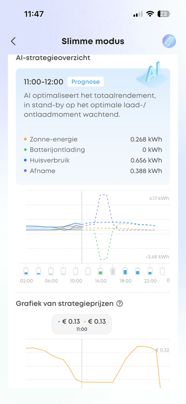

Vandaag draaide Omnibattery in combinatie met de data van CEMM (https://cemm.nl) voor het eerst bijna een perfecte dag. De batterij ontlaadde netjes zolang de zon niet scheen en stond vanmorgen rond de 50%. Toen de zon eenmaal doorkwam, begon hij de batterij weer op te laden.
Ik had de maximale laadwaarde nog op 3500 W staan. Daardoor probeert hij, als de zonnepanelen dat vermogen niet leveren, het verschil alsnog uit het net te halen. Die instelling heb ik daarom snel teruggezet naar 1200 W.
Het resultaat tot ongeveer 19:30 is erg positief: vrijwel geen energie uit het net gebruikt. Dat ziet er een stuk beter uit.

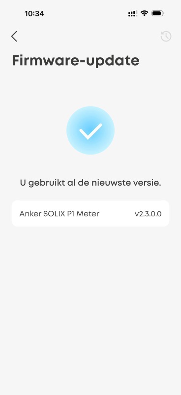

Voor de Solarbank 3 staat een update klaar bij mij:
Afbeeldingslocatie: https://tweakers.net/i/k5BORrSAK2G0x8B61qamYGH_zC8=/234x176/filters:strip_icc():strip_exif()/f/image/uwFGqNZYj9tRLA5hCFENECfV.jpg?f=fotoalbum_medium

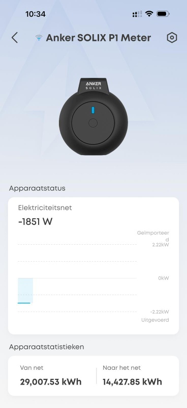

Zoals in een eerder post geschreven heb ik de solarbank max ac ontvangen echter de p1 meter nog niet...
Zijn er verschillende p1 meter modellen van Anker, ik zie namelijk bij mediamarkt een anker p1 meter te koop kan die op de solarbank max ac? Op de webiste van anker staat wat tengenstrijdige info in mijn beleving als je de p1 meter opzoket op de website staat er een belletej met dat deze combatible is met max ac en solarbank 4 en in de beschrijving staat verbind met solarbank 2 3n 3....
Is er verschil of is er maar een P1 meter en kan die van de mediamarkt op de solarbank max ac? Weet iemand dit toevallig?

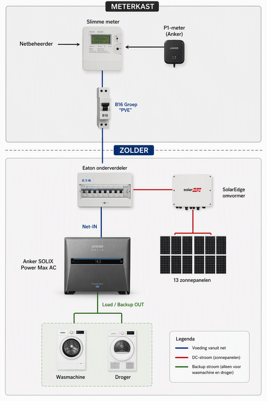

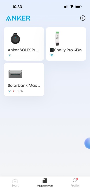

Ik heb zojuist een Power Max AC binnengekregen. Nu vraag ik mijn af of ik deze kan aansluiten op onderstaande manier en op vol vermogen kan draaien? Of is dat niet aan te raden?
Afbeeldingslocatie: https://tweakers.net/i/gP9ezTGS71B24z8sXh_IijS42Jg=/x800/filters:strip_exif()/f/image/8FzH2ArvxUXp4BBEUYgG6cCf.png?f=fotoalbum_large

Rosto schreef op zaterdag 25 juli 2026 @ 08:52:
Op die manier sluit je hem aan op een gedeelde groep en dus beperkt tot 800W.
Hij moet voor het volle vermogen echt een eigen B16 30mA aardlekautomaat hebben. Of beter nog een B20 30mA aardlekautomaat.
Je kan hem wel op een onderverdeling aansluiten, maar die moet je dan nog zwaarder afzekeren en dan zal je waarschijnlijk niet meer selectief zijn tov je hoofdzekering.
En als je een 3-fase aansluiting hebt is het sws beter om de zware vermogens te verdelen over de fases.

digital-IMEI schreef op zaterdag 25 juli 2026 @ 08:41:
Hier nog geen melding...

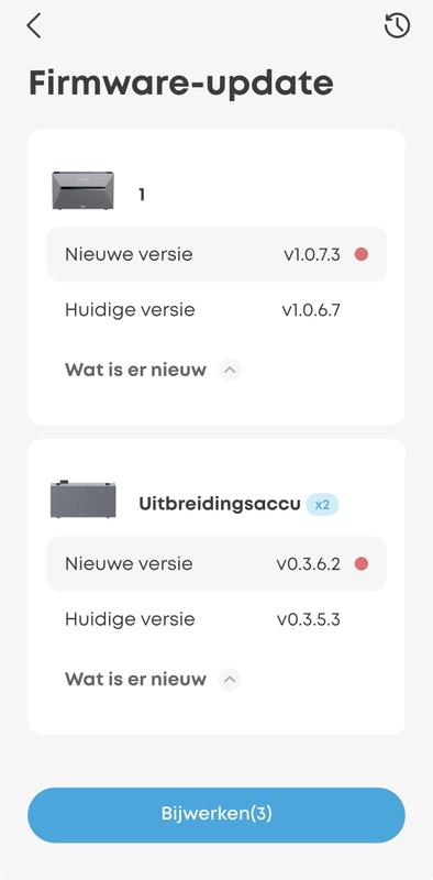

Ik ook niet, wel firmware update van de solarbank 4, smart meter gen 2 en de power dock

Batterij 100%, slimme modus aan.
Ben benieuwd wat de batterij de komende dagen gaat doen. Men zegt ca 1 week nodig te hebben voor een goede indicatieve optimalisatie.
Opstelling: gen 2 meter met CT klem om PV in en CT klem om hoofdaansluiting waardoor in de anker app ook je zonne-energie zichtbaar is. opstelling: dynamisch tarief, 7 kwh opslag op aparte groep 3500w in-out, PV 8x 400 wp panelen op west, instelling exportlimiet op zero-export staan.
Iemand al langer in de slimme modus, eerste indruk?
[ Voor 7% gewijzigd door Lordopa op 25-07-2026 21:40 ]

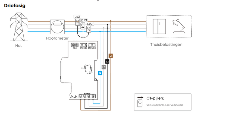

Situatie:
- Eigen groep B20 -> 4mm2 kabel. Staat in de voortuin in schaduw plekje. 3500 laden 3500 ontladen staat aan
- Enphase zonnepanelen
- 3 fase (3x25) aansluiting met Landis+Gyr E350 met DSMR/SMR 5.0 slimme meter
- momenteel beheert door P1 meter. P1 meter zit op P1 splitter van home wizard (samen met home wizard p1).
Hij begint te jagen. De eerste nachts terwijl er enkel standby verbruik is noch zonne opbrengst gaat hij 3500 watt ontladen en daarna weer 3500 laden en dit continue in een loop. In de ochtend gezien dat we net zoveel van het net hadden getrokken als we teruggeleverd hadden. Heel vreemd. P1 meter direct aangesloten op de slimme meter, geen verschil. USB C gevoed en alles :).
De smart meter gen2 had ik al meebesteld maar het was mij niet duidelijk dat ook die een eigen groep moet hebben. Dat betekent op een 3 fase aansluiting 4 slots. Ter overbrugging heb ik hem op een vast schema gezet dat ik stuur.
Mensen bij anker wisten niet dat de SMART meter op een eigen groep moest. Staat ook maar heel subtiel in de beschrijving vermeld. Het schema laat het lijken alsof je de voedingskant van de SMART meter met L1, L2, L3 direct op de fases aansluit.
Wat ik wel suf vind is gebrek aan LAN aansluitingen op zowel de SMART meter als de batterij.
Afbeeldingslocatie: https://tweakers.net/i/ioJgKO4-hvfLmOYmf5_Olrf_A-E=/x800/filters:strip_exif()/f/image/a6CutoPVQCEk6tpKMtl6HI0o.png?f=fotoalbum_large

Een CT-klem meet alleen de stroom. Om het vermogen (Watt) te berekenen is ook de spanning nodig.
De meter gebruikt dan ongeveer deze formule:
  • Schijnbaar vermogen: VA = V × A
  • Werkelijk vermogen: W = V × A × cos φ
Daarom hebben systemen zoals Shelly, HomeWizard of Victron naast CT-klemmen vaak ook een spanningsreferentie nodig. Anders weten ze niet precies hoeveel vermogen er werkelijk wordt verbruikt of teruggeleverd.
Met andere woorden, iedere fase moet ook “bekabeld “ aangesloten worden voor een juiste meting. Daar zal de smart meter dan ook zijn eigen voeding vandaan halen (aanname).

Ik probeer het te begrijpen omdat sommige post me wat in de war brengen 😅. Ik heb een shelly em50 die 1 groep meet en die staat op dezelfde fase als de airco’s. Aangezien hij stroom (stroming) en kracht (amperage) op die groep wilt meten moeten de metingen ook daarvan uit komen.
Maar bij een 3 fase apparaat moet je dan toch ook 3 fases meten? De smart meter gen 2 is in mijn geval 3 fases. De voeding die de meter krijgt moet correleren met de fases die hij meet, toch? Dus ct klem 1 is l1 etc. Daaruit berekent hij vermogen en of je afneemt of teruglevert.
De batterij staat maar op 1 fase en daarom kan je hem niet als off grid gebruiken op een 3 fase woning (maar in de toekomst wel op 1 fase). De stekker van de AC max heeft ook enkel fase, nul en aarde. Geen perilex aansluiting. Dus in zoverre staan de smart meter en de batterij los van elkaar.

  • Taro
Ik had problemen met de Anker SOLIX P1 meter icm Landis Gyr E360 CM3D A3D slimme meter. Na koppelen in de app ging die offline. Anker SOLIX gesproken: De nieuwste versie van de P1 meter heeft een firmware die al met deze slimme meter om kan gaan. De eerdere versie heeft die firmware nog niet. Als je de P1 meter in de app hebt gekoppeld en deze als offline toont kan je vervolgens 5x binnen 3 seconden op de knop op de P1 meter drukken en dat start de handmatige update via Wifi.
Na een paar minuten wachten heb ik de P1 meter wel even uit de app moeten verwijderen en opnieuw moeten toevoegen, maar nu doet die het zowel via een HW Actieve Splitter als direct op de P1 poort.
Afbeeldingslocatie: https://tweakers.net/i/IfS2dSlUmYBE9qtpkIpKMIydxSc=/x800/filters:strip_icc():strip_exif()/f/image/L2ibjUgFChGITTHgbwG7nhNA.jpg?f=fotoalbum_large
Afbeeldingslocatie: https://tweakers.net/i/4NmN4OkVpmY8dE78pl85kybsAmI=/x800/filters:strip_icc():strip_exif()/f/image/TkaXRpWOiCLDySkFQ7CogY8V.jpg?f=fotoalbum_large
Afbeeldingslocatie: https://tweakers.net/i/wdcvlrnxrSS06MTv1XYp2eJaUUo=/x800/filters:strip_icc():strip_exif()/f/image/yvcNMgCshGoy2pIfc62YN8DW.jpg?f=fotoalbum_large
Mijn P1 meter zit op een hogere firmware. Heb ik dan die nieuwere versie?
Afbeeldingslocatie: https://tweakers.net/i/A0p2OHj4RCT028xGreX3_EG_mD4=/x800/filters:strip_exif()/f/image/DrSHCiT5MzeWnu3kshEcPu9F.png?f=fotoalbum_large
  • Whiskey48
Taro schreef op maandag 27 juli 2026 @ 10:44:
He! Een P1 meter én een Shelly! ... Wat doe je met de Shelly?

  • Taro
Whiskey48 schreef op maandag 27 juli 2026 @ 11:07:
De P1 meter werkte niet, gelukkig heb ik altijd een Shelly achter de hand.
Ik haal de P1 meter nu ook weer direct uit de slimme meter, met 3x HW Actieve Splitter heb ik wel genoeg van die dingen in gebruik. De Shelly koppelt gelukkig met eigenlijk alle merken en apps.
  • Taro
La1974 schreef op maandag 27 juli 2026 @ 11:00:
Ja, je hebt de nieuwere versie vermoed ik. Ontvang ik als het goed is ook spoedig, dan kan ik het checken.
