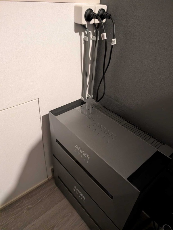

Heb nu ook 2 x solarbank 3 met powerdock geïnstalleerd. Gelijk door een elektricien een zwaardere groep laten aansluiten waardoor het systeem z'n eigen groep heeft + voorbereiding voor een eventuele EV auto in de toekomst. Alleen nog even wat extra installatiebuisjes plaatsen zodat het wat netter is.
In en output is nu allebei 2400w waarmee het meeste wel wordt opgevangen. Ben nu nog aan uitproberen qua instellingen voor schema's met laden en ontladen in de winter periode.

Heel vet Bammos, ik heb hetzelfde systeem (maar dan met 3 torens Solarbank). Echter met geen mogelijkheid krijg ik een P1 meter toegevoegd in dat systeem (heb zelfs 2 meters geprobeerd). Hoe is dat jou gelukt? Ik heb nu maar een Smart Meter besteld en hoop dat dat wel werkt.
  • Bammos
  • Laatst online: 07-11 17:33
Ik gebruik een slimme meter met de CT klemmen. P1 vond ik geen optie aangezien m'n 'oude' slimme meter maar elke 10 sec een signaal stuurt.
Ik had eerst 1 stapel en later pas uitgebreid met een 2de en de power dock. Toen ik kreeg ik ze ook niet gekoppeld en heb vervolgens alles verwijderd en opnieuw toegevoegd. En toen pakte ie hem wel.

Heb er hier zelf een PowerCon connector tussen zitten, waardoor ik ondanks de directe aansluiting op 16A automaten wel gemakkelijk de omvormers los kan koppelen, de kabel is/wordt op 2400 Watt warmer dan de connector zelf, maar dit stelt je in staat om met 2,5mm2 te verlengen als de andere kabel te kort is, al introduceer je natuurlijk wel weer een extra "stekker":
Afbeeldingslocatie: https://tweakers.net/i/pNii8wXwteQ_v5i0xX9HB0Wq8l0=/x800/filters:strip_icc():strip_exif()/f/image/YvZ5GMuMUTVUXIvMACTdN8Kl.jpg?f=fotoalbum_large
Afbeeldingslocatie: https://tweakers.net/i/u_iqHLwlYxk8F5iiZcLzqn9UJT0=/x800/filters:strip_icc():strip_exif()/f/image/kNj228dnEwBoC6eCY3s1XfvA.jpg?f=fotoalbum_large
Afbeeldingslocatie: https://tweakers.net/i/j3sBq0UUkfVlMPuv8epnfk8Z-as=/x800/filters:strip_icc():strip_exif()/f/image/1qBf94C7LlNV3tNt967fMMeO.jpg?f=fotoalbum_large

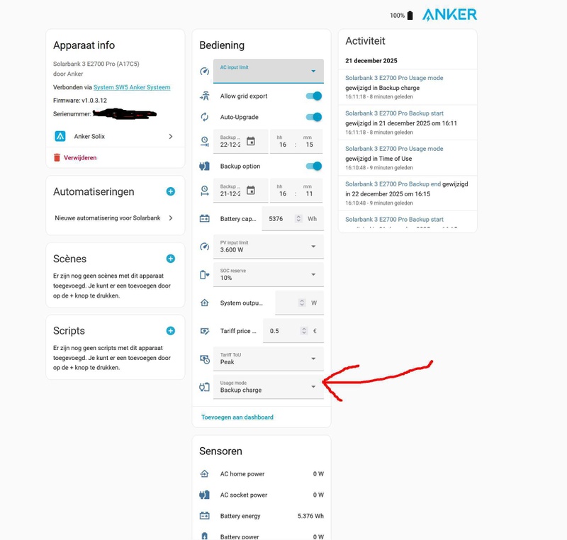

Ik heb een Anker Solix Solarbank 3 Pro geinstalleerd en gebruik ook al een tijdje een HomeWizard Thuisbatterij.
Er zijn geen zonnepanelen direkt aangesloten op de Solarbank dus die moeten worden gevuld met energie uit het net of uit mijn apart aangesloten zonnepanelen met Enphase microomvormers.
Ik vraag mij af wat de beste taktiek is. Het lijkt me dat allebei op NOM (Nul op de Meter) elkaar kan gaan tegenwerken.
Mijn plan was vanuit HomeAssistant de Anker Solix Solarbank te gaan aansturen met een eenvoudige opdracht (Laden met X Watt, Ontladen met Y Watt, Standby (0 Watt) of NOM).
Dit op basis van het huidige gebruik in mijn huis (of eventueel de huidige import/export van het net).
De HomeWizard kan dan het restant afgegeven of opnemen in de NOM stand van de HomeWizard batterij.
De NOM van Anker zou ik dan alleen gebruiken als de HomeWizard batterij al vol of al leeg is.
Deze eenvoudige aansturing lijkt echter niet mogelijk in de Anker integratie voor HomeAssistant.
Ik kan wel de NOM mode aanzetten maar niet het Laden of Ontladen direkt aansturen en zelfs een standby modus is niet beschikbaar.
Wel zijn er meer complexe modus (stroomverbruikscenario's) als Slimme modus, Aangepaste modus, Slimmestekkermodus, Schemamodus en Handmatige noodvoeding (Backup)
maar ik zie nog niet hoe ik die eenvoudig zou kunnen gebruiken voor mijn toepassing.
Heeft iemand al ervaring met het samen aansluiten van een HomeWizard en Anker Solix Solarbank en wellicht een betere strategie bedacht?
Opmerking: Uiteraard zitten de 2 batterijen wel op hun eigen groep aangesloten zodat ik per groep niet boven de 800W terugleveren kom.

Inderdaad, ik heb de integratie met Anker geinstalleerd. De mogelijkheden zijn echter beperkt.
Ik kan wel het gebruikersscenario (Usage mode in het plaatje) wijzigen maar niet de maximale laad of ontlaad vermogens.
Afbeeldingslocatie: https://tweakers.net/i/yrUCGH8CawRERy49aqY3N7DUKWE=/800x/filters:strip_icc():strip_exif()/f/image/HFZWfPntH0JkKONx5RLfIu7W.jpg?f=fotoalbum_large

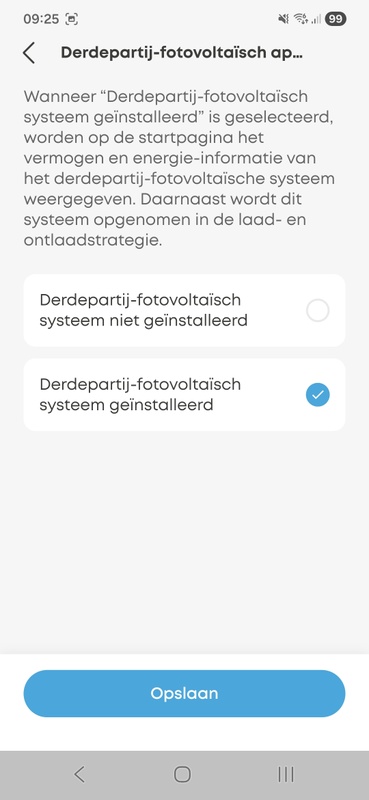

Ik heb ook nieuwe P1 firmware, maar nog oude SB firmware. Maar hij gaf een error op mijn 3rd party solar en heeft die er nu uit geflikkerd. Eens kijken of die terug komt met de zon (had hem nu al verwacht). Of met de nieuwe SB firmware...
Afbeeldingslocatie: https://tweakers.net/i/wBwxUTXywyfn1FGc9XAd01wdSHk=/x800/filters:strip_icc():strip_exif()/f/image/rgLxzZFCOpCFJz2bJRR5gk1y.jpg?f=fotoalbum_large
Het werkt wel, maar ziet er wat raar uit...

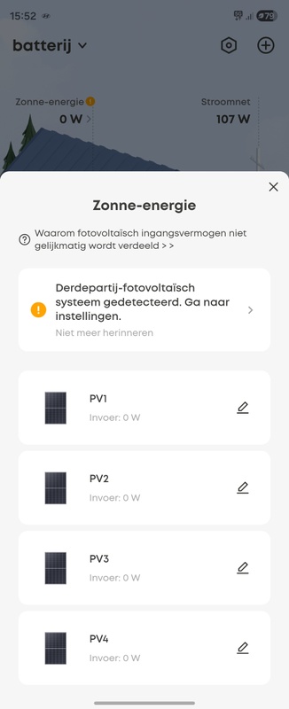

Hi all,
Ik begrijp de beschrijving niet helemaal en in instellingen kan ik alleen vinden dat de firmware dit niet ondersteund. Draai de laatste versie. Wat houdt dit in?
Afbeeldingslocatie: https://tweakers.net/i/tZnSM5sidTbNyIzD6IHdXrtfPc0=/x800/filters:strip_icc():strip_exif()/f/image/n0a5sMp46mI7fhQkuR32IWnc.jpg?f=fotoalbum_large
[ Voor 34% gewijzigd door rem_hopster op 25-12-2025 18:12 ]

Hier hetzelfde probleem, dat er een extern PV systeem is gedetecteerd en dat ik naar de settings moet.
Hier geeft hij aan dat de firmware geüpdatet moet worden en heb deze zojuist van de P1 geüpdatet maar ik krijg nog steeds die melding

@Brockhaus die van mij ook op 1.0.3.7. Toch raar dan, dat 3rd party PV bij mij niet aan te klikken is.

  • Laatst online: 21:10
Hi all,
Nieuwe firmware binnen en kan de derde partij fotovoltaïsch systeem in de instellingen aanpassen.
Ik heb geen zonnepanelen aangesloten op de SB3 zelf.
De zon schijnt, maar in geen enkele setting zie ik mijn zonneenergie terug geleverd worden.
Iemand een idee?
UPDATE: Werkt. Blijkbaar was ik te ongeduldig.

Vandaag lekker zonnetje, maar zie niks terug in de app. Ik heb geen panelen aangesloten op SB3. Instelling in menu is dat van derde partij aangesloten is.
Iemand wel al iets gezien ten aanzien van de zonne energie?
  • Bammos
rem_hopster schreef op woensdag 31 december 2025 @ 16:51:
Yes, ik zag op de app dat energie wel geladen via derde partij zonnepanelen. Hier werkt het prima.
