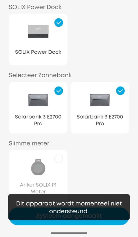

Hallo. Tot vandaag had ik 2 Solarbank 3 (E2700) met 2 uitbreidingen (BP2700) met de Solix P1 meter, geen enkel probleem. Nu heb ik sinds vandaag ook de Power Dock om later de EV Box erbij te nemen maar ik krijg de P1 meter en de Power Dock niet samen in een energiesysteem. Het is of de solarbanks met de P1 meter, of de Power Dock met de solarbanks in een energiesysteem. Het lijkt wel of het niet compatible is samen maar ik meende dat dit toch wel het geval was.
De firmware versies:
P1 meter: v2.3.0.0
Power Dock: v0.0.0.38
Solarbanks: v1.0.3.7
Iemand een idee?

Mhm, zie dat andere Tweakers in dit forum met fireware zaken opgelost krijgen. Ik zit een stuk lager qua versies dus dat zal het vast zijn. Heb support gemaild in ieder geval.

Ik heb ook een PowerDock, met de p1-meter is dat niet compitabel. Ik kreeg ter vervanging een smart meter (moet wel door elektricien aangesloten worden). Daarna kan er inderdaad een EV lader aan gekoppeld worden voor wie dat wil. Ik heb het gedaan omdat ik dan 3 solarbanks+uitbreiding tegelijk op vol vermogen kan laden/ontladen.

  • --daniel---

nakatomi47 schreef op zaterdag 10 januari 2026 @ 20:16:
Ah jammer dat het niet werkt, dank voor je reactie. Hopelijk krijg ik ook een smart meter van Anker dan. Heb zoals gezegd een support case gemaakt. Ik heb voor de power dock gekozen omdat ik een 3fase installatie heb en met een extra alamat gelijk een volwaardig, makkelijk uit te breiden, energiesysteem heb. Daarnaast heb ik een oude 1fase ev-box die ook aan vervanging toe is dus kan er ook nog een ev solix v1 bij zetten om het compleet te maken.

Reactie van Anker (op zondag) is niet direct dat het niet supported is, zal waarschijnlijk in een hogere versie compatible zijn gemaakt gok ik dan. Mij is toegezegd, na het doorgeven van serienummers, dat ik spoedig firmware updates zal krijgen. Ik laat het vervolg weten.

@Daniel en andere,
Ik heb de powerdock liggen en wacht op de electricien. Ik had de vraag ook gesteld aan anker over de p1 meter en de compatibiliteit met powerdock. Anker heeft mijn versienummers en komt erop terug. Keep you all posted.

Hi all,
De p1 meter is (nog) niet compatibel met de powerdock.

Goedemorgen, bijzonder dat Anker het mij nog wel laat proberen dan met nieuwe firmware. Ik zie de conclusie na het proberen al zo ongeveer voor me.
  • rem_hopster
  • Laatst online: 11:51
@--daniel---
We regret to inform you that, at this time, the P1 meter is not yet compatible with the PowerDock system. We completely understand that this compatibility would be a valuable feature for your setup, and we truly appreciate you bringing this request to our attention.

@rem_hopster en krijg je nu een smart meter van ze?

@--daniel---
Nee. Dat hebben ze niet aangeboden.

@rem_hopster Ok, ik volg eerst maar even het proces maar mocht ik op incompatibiliteit uitkomen ga ik me er wel hard voor maken om hem onder coulance te krijgen, scheelt toch weer €130

Ik heb vandaag via support ook de laatste firmware gehad voor Power Dock en Solarbanks maar helaas kan (ook) ik niet een systeem maken met de Power Dock en de Solarbanks met de P1 meter. Weer in contact met support.

Ben heel benieuwd wat hun antwoord gaat zijn. Ik heb net toch maar de smart meter besteld. Eind januari komt electricien om power dock en de rest te installeren.
  • --daniel---
  • Registratie: September 2019
  • Laatst online: 29-09 18:05
Slim, kan de elektricien die gelijk mee installeren. Ik zou het ook niet heel erg vinden als ik een smart meter zou moeten gaan gebruiken, denk dat deze net iets sneller is als de P1 meter (is een aanname op gevoel)

Hi allen hier een Anker Solix installateur. Op dit moment staat voorlopig voor de PowerDock de koppeling met P1 nog niet op de planning. Ik heb hierover meerdere malen contact gehad met Anker. Ze zijn dit wel aan het overwegen maar tot op heden is het nog niet compatible. Ze adviseren echt als je de PowerDock neemt om gebruik te maken van de Smart Meter met CT klemmen. Overigens niet zo heel schrikbarend de Smart Meter met Ct klemmen meet binnen <3s response tijd en <10W aanpassing. Hopelijk volgt de mogelijkheid nog wel in de toekomst. Hoe meer mensen een verzoek indienen bij support hoe eerder dit wellicht opgepakt wordt. :D
  • --daniel---

Ok vandaag weer een reactie van Anker en zo te zien moet ik toch op zoek naar een bedrade meter. Wel een prettig leven gewenst lol. "Allereerst bedankt voor het gebruik van Anker-producten en voor uw feedback over uw problemen.
We willen graag het volgende verduidelijken:
Vanwege de hoge eisen die PowerDock stelt aan de bemonsteringsfrequentie van metergegevens en de stabiliteit van de communicatie, kunnen de uitvoersnelheid en de protocolrespons van P1-meters niet voldoen aan de realtime energiemetingsbehoeften van PowerDock. Daarom zijn de twee momenteel niet compatibel.
Om de algehele veiligheid en nauwkeurigheid van het systeem te garanderen, heeft Anker bovendien nog geen aanpassing voor P1-meters ontwikkeld.
Voor een stabielere en nauwkeurigere gebruikerservaring raden we aan een bedrade slimme meter te gebruiken. Dit type product is volledig compatibel met PowerDock en de realtime monitoring en energieaanpassing zijn nauwkeuriger en betrouwbaarder.
We begrijpen uw verwachtingen volledig en danken u voor uw begrip en steun.
We wensen u een prettig leven en gemoedsrust wat betreft uw elektriciteitsverbruik!"

--daniel--- schreef op woensdag 14 januari 2026 @ 07:14:
Vandaag weer wat nieuws, mijn systeem staat op dynamische tarief modus en zou vannacht hebben moeten opladen. Vanmorgen lege batterijen en deze melding [Afbeelding]
Ik heb inderdaad hetzelfde probleem al een tijdje. Ik heb de volgende opstelling:
- 2x Anker Solix E2700 + uitbreidingsbatterij
- Power Dock
- Smart Meter
Na eindeloos mailen met Anker geven ze nu aan dat het een netwerk probleem betreft aan hun kant. Geen idee wat ze daarmee bedoelen, maar ze geven aan dat ze eraan werken en mij een reactie sturen wanneer het opgelost is. Ik had zelf al de gebruikelijke dingen geprobeerd, zoals een dedicated router/netwerk aan de Anker apparaten te koppelen (dus zonder mesh) en zo'n beetje alle instellingen in de app een keer geprobeerd.
AI modus met dynamisch tarief werkt wel, maar de dynamische tarief modus niet, althans niet langer dan 2 dagen, dan valt ie op een begeven moment weer terug naar Eigen Verbruik modus met dezelfde melding die jij hebt. Ik wil graag de "Dynamisch tarief-modus" goed proberen omdat ik dan wat gerichter de laad/ontlaad tijden kan instellen. De volledige AI modus is verder niet aan te passen.
Even afwachten op Anker maar.
